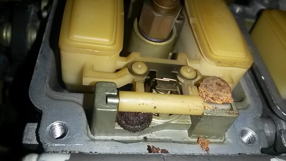

Hallo zusammen, ihr könnt euch garnicht vorstellen, wie sehr ich mich freue das ihr mir weiterhin versucht zu helfen :D
Also, ich hatte den Vergaser oben offen. Hab alles um die Membrane herum gesäubert. Die Membrane sind weich und haben keine Risse und oder Löcher.
Die Schieber sehen auch gut aus.
Die Vergasernadeln sind glatt. Tendenziell im oberen Bereich nur verfärbt. Lässt sich aber nichts fühlen.
Die Schwimmer habe ich gesäubert. Da war an dem einen betroffenen Flugrost dran den ich mit nem Q-Tip abwischen konnte. Die Schwimmer an sich sind auch dicht. Kein Sprit oder ähnliches drin gewesen.
Die kleinen Schwimmernadeln die am Schwimmer sind sind vorne einwandfrei konisch zulaufend ohne Spuren oder Kanten.
Die Düsen hatte ich alle raus. Auch den Düsenstock. Der, ich meine Düsenstock, auf jeden Fall das Teil mit den 8 Löchern die gleichmäßig ringsherum positioniert sind war komplett zu.Ich habe alle Löcher mit nem feinen Draht frei gemacht und anschließend mit Druckluft ausgeblasen.
Alle anderen Düsen habe ich ebenfalls gesäubert.
Der Filter der im Benzinanschluss am Vergaser sitzt wurde auch von mir entfernt und ausgeblasen, war gut Dreck drin.
Der Filter am Benzinhahn wurde auch ausgeblasen.
Ich hatte die Vergaser nicht getrennt. Sprich nur mal alle Kanäle so im verbunden Zustand durchgeblasen.
Der Gaser war auch nicht im Ultraschallbad.

Was ist das für ein Teil und wie kann ich es auf Funktion prüfen, bzw wäre das für meine Problematik relevant?
Hab eben den Sprit aus dem Vergaser abgelassen. Der Rost in der Wann war schon vorher ;-) aber sieht man das auf dem Bild das das aussieht als wäre da ein Ölfilm im Sprit?
Kann das sein, dass ich den Luftfilter zu großzügig getränkt habe?
Im Buch von bucheli steht in Motoröl tränken und gut auswringen. Habe ich gemacht.
Danke und Gruß

Habe die Vergaser jetzt zerlegt.
Ist gerade im Ultraschallbad.
Hab mir nochmal die Membrane am Gasschieber oben angeguckt.
Ist dieser kleine Knick okay? Bzw tragisch?
Gruß und danke Leute
