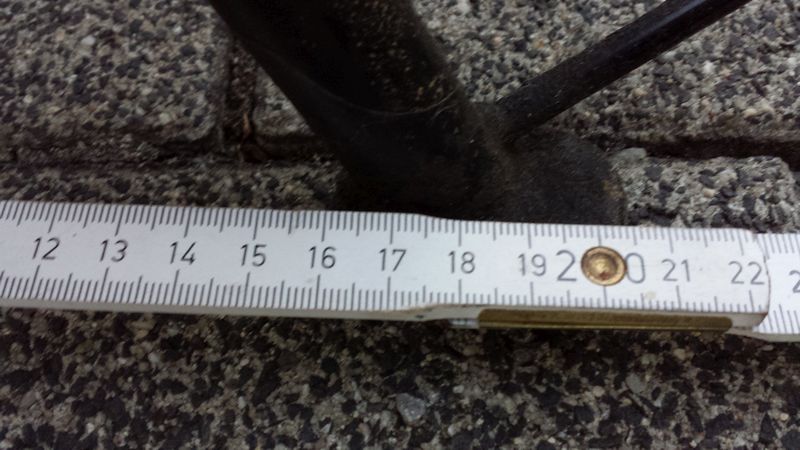

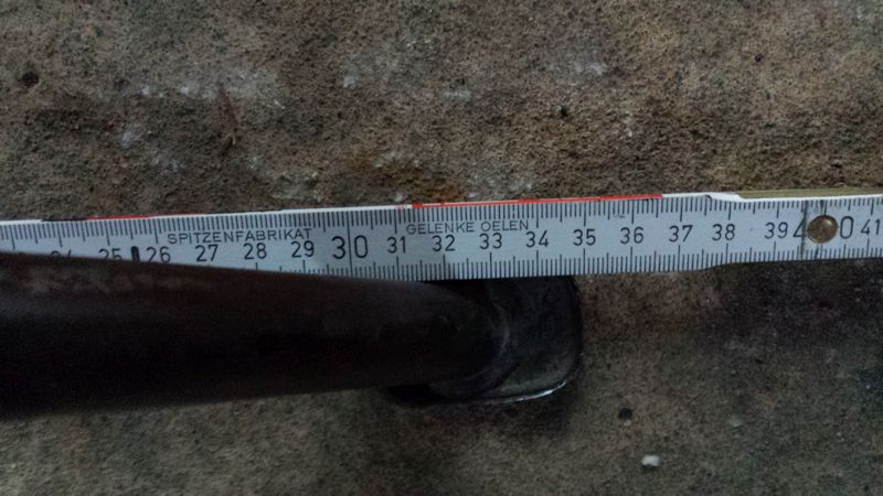

Ich habe versucht Bilder zu machen. Ist nicht so einfach weil man keinen direkten A/B Vergleich hat.
Es hatte mich ja genervt dass ich die Transalp fast überall problemlos abstellen kann. (Steigung/Neigung/Beladung fast egal, immer sicherer Stand)
Bei der Freewind geht das vor allem im beladenen Zustand nicht so gut. Habe mich gefragt woran das liegen könnte und habe damals eine Richtlatte parrallel/längs an beide Räder auf den Boden gelegt. Dann habe ich den Abstand zum Seitenständer-Aufstandspunkt gemessen.
Bei der Transalp:
stand TA 1.jpg (99.49 KiB) 14484 mal betrachtet
Und bei der Freewind:
stand FW1.jpg (103.36 KiB) 14484 mal betrachtet
Das erklärt sich ja eigentlich von selbst. Der Seitenständer der TA hat eine um 14cm größere seitliche Ausladung als bei der Freewind. Die Höhe des Dreiecks Reifen/Reifen/Seitenständer ist bei der Honda viel größer. Und deshalb steht die TA stabiler.

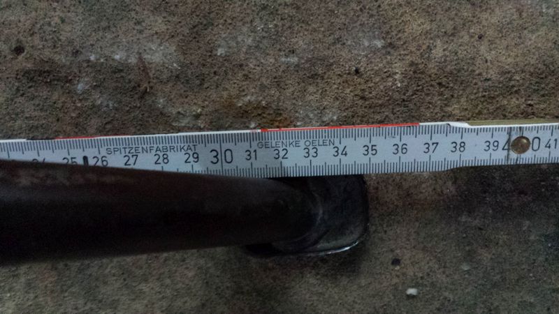

Ich habe dann w.g. den Seitenständer der Freewind etwa 5cm nach außen gebogen und unten eine Platte als Verlängerung und mit dem richtigen Winkel drangeschweißt.
Hellrot glühend lässt sich der Seitenständer biegen. Auf keinen Fall kalt probieren !
