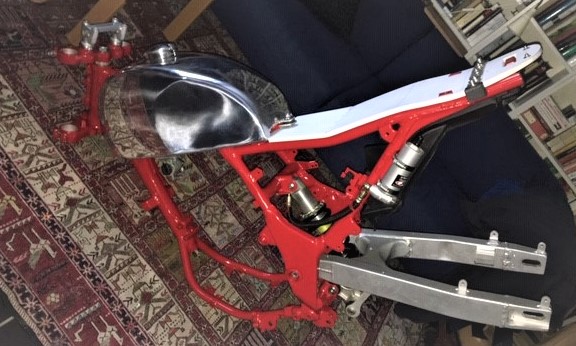

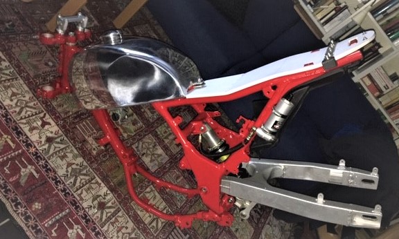

Schwinge und Sitzbankgrundplatte sind fertig. Am 9. geht sie zum Sattler.
Schwinge fertig (2).jpg (99.24 KiB) 15384 mal betrachtet
Alle Lager und Bolzen neu. Kommt mir ein bißchen hart vor, aber das ist eher gut,
