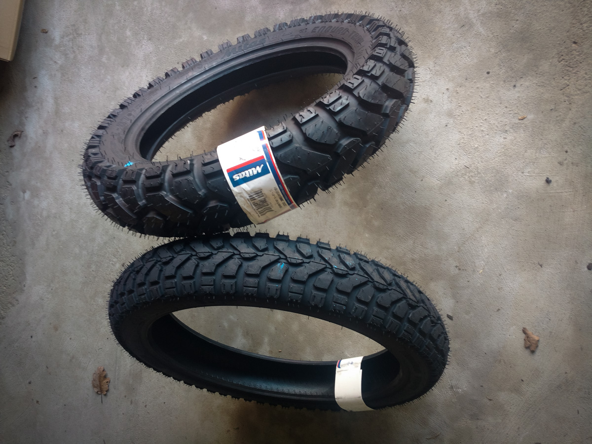

Heute morgen brachte mir dann der Postman die neuen Reifen.
Mitas E07. Hinten gabs den E07+, da der normale gerade nicht lieferbar ist. Laut Mitas soll der ab März aber wieder erhältlich sein.

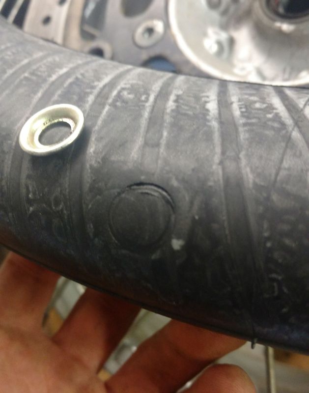

Beim umziehen der Reifen fand ich dann auch noch eine Zeitbombe, gelegt vom vorherigen Reifenmonteur. :shock:
Die kurze Probefahrt vermittelte schon einen recht positiven Eindruck. :D
Tobi
Re: Der neue aus Porta
Verfasst: 2. Mär 2020, 08:34
von Gelöschter Benutzer 1935
Krass, weißt du wer der Reifenmoneur war?
Wenn ja, ich würde dem einen Besuch abstatten... Neuer Schlauch inkl. Montage für lau sollte drin sein. :lol:

Ich glaube das hat der Vorbesitzer in ner LKW/KFZ-Bude machen lassen. Die Rechnung fliegt hier noch rum.
Die kennen sich natürlich super mit Motorrädern und Schlauchreifen aus. :wink:
