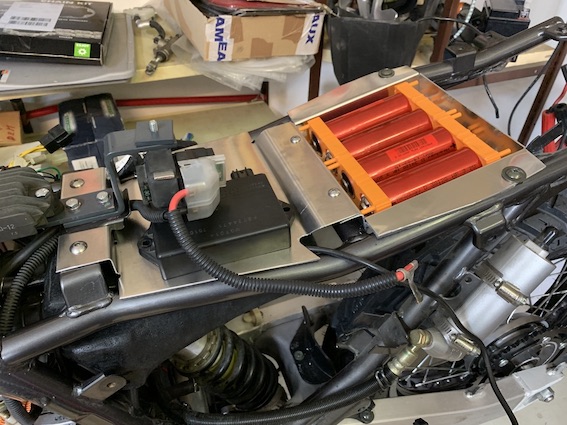

Zur praktischen Erfahrung kann ich dir sagen dass ich mir Lifepos selber konfiguriere um sie in Umbauten zu verwenden. Da sind sie unschlagbar.
Wenn du nur den originalen Akku ersetzen willst in einem originalen Moped, dann würde ich es vom Preis abhängig machen.
Anständige 8 Ah Lifepo kosten 100 Euro.
Dafür bekommst du 4 Headway Zellen im Format 38120 und damit kriegst du auch 1000 ccm angelassen und auch ne Freewind.
Infos zu den Teilen findest du im Netz leicht selber. Und aussehen tut das ganze in etwa so wie im angefügten Bild.
Also lass dich nicht verunsichern. Die Pflege ist nicht komplizierter oder Aufwendiger als bei Bleiakkus und die Haltbarkeit deutlich länger.
