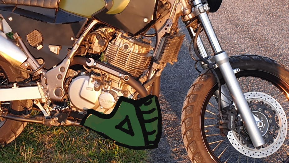

Kann ein Motorschutz Bugspoiler selbst gefertigt werden?
(Material: Metall)
Oder braucht man für sowas wieder ein Materialgutachten etz. Für den TÜV?
(Sehr einfach Skizze als Beispiel. Habe es aufm Handy gemalt.)

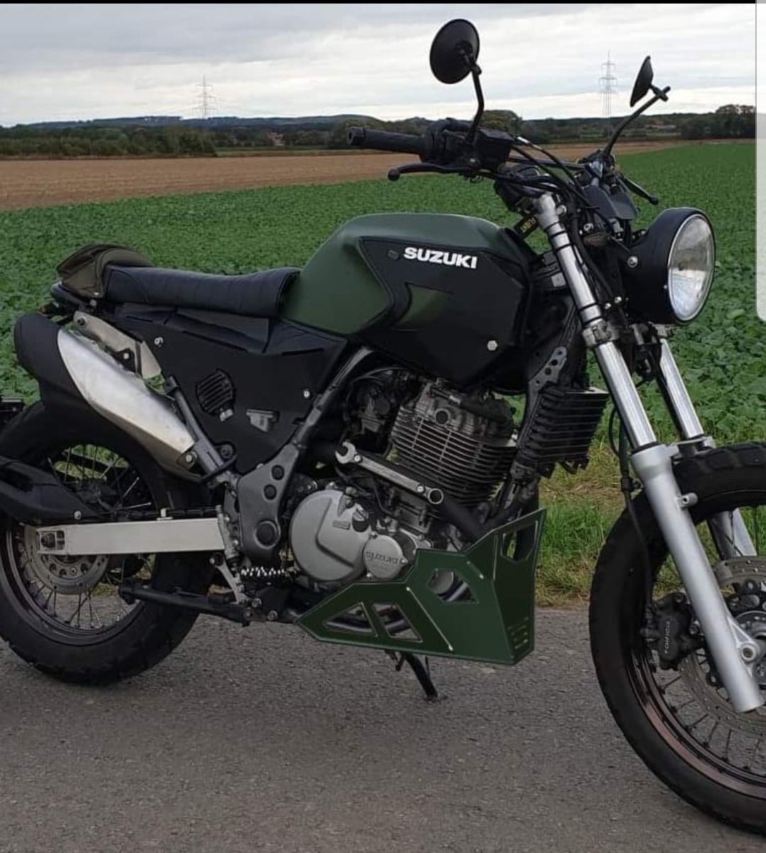

Cooler Hitzeschutz :D
Scrambler_Jim
Beiträge: 46
Wohnort: Lindhorst
Re: Habe Fertig..... fast....
Beitrag von Scrambler_Jim »
Danke. Ich wollte da auch etwas individuelles haben, deswegen musste der originale Hitzeschutz weichen.
Ich habe mich nochmal an Photoshop gesetzt.
So könnte ich mir das ganz gut vorstellen.
Würde es wie die anderen Teile fertigen.
(1,5mm Stahl nur gebogen aus einem Stück
mit Laschen um die Fläche untereinander zu verbinden)

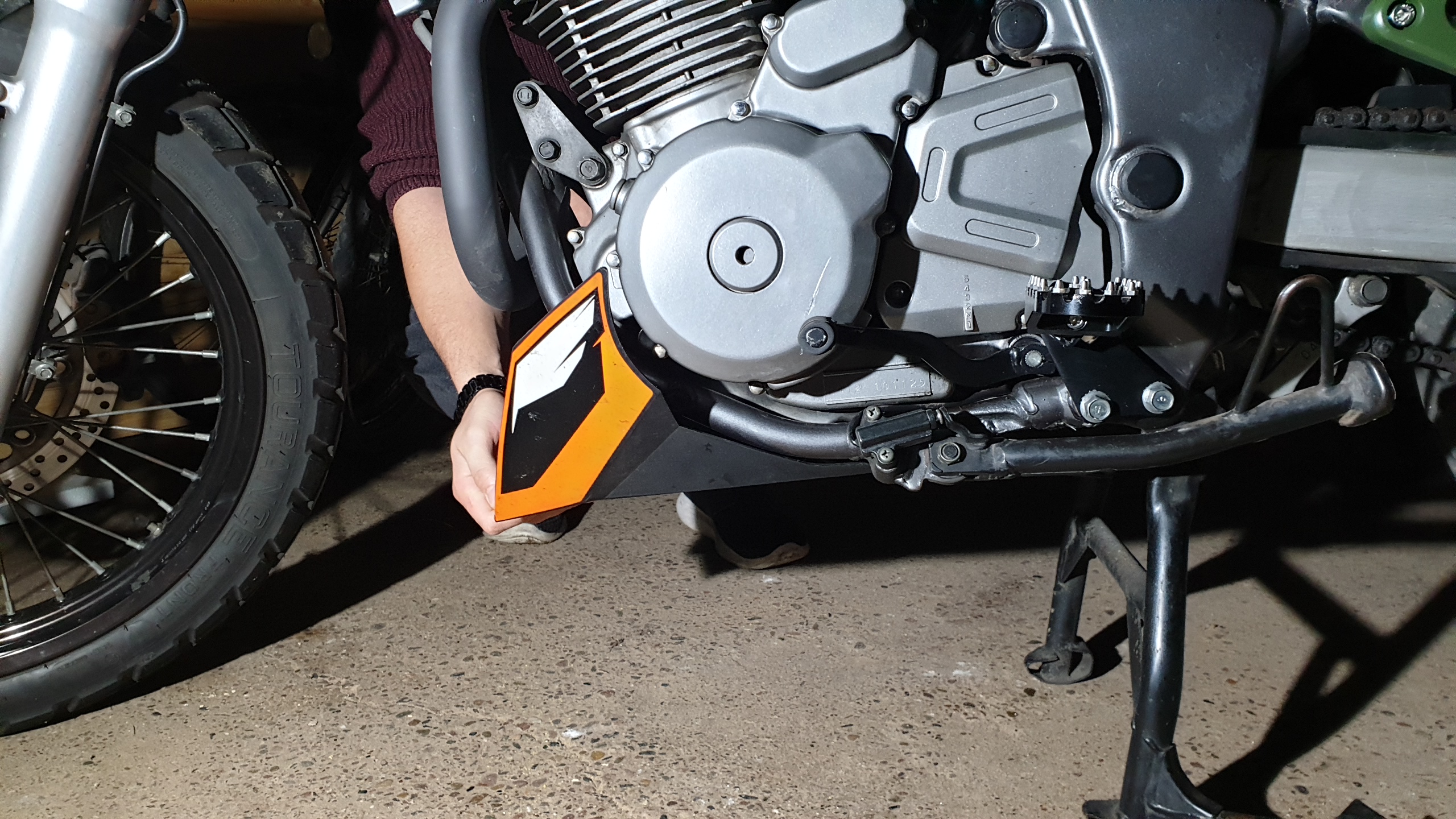

Habe mich nun für einen Bugspoiler von einer KTM Duke 125 entschieden. Muss ihn nur noch irgendwie montieren.
