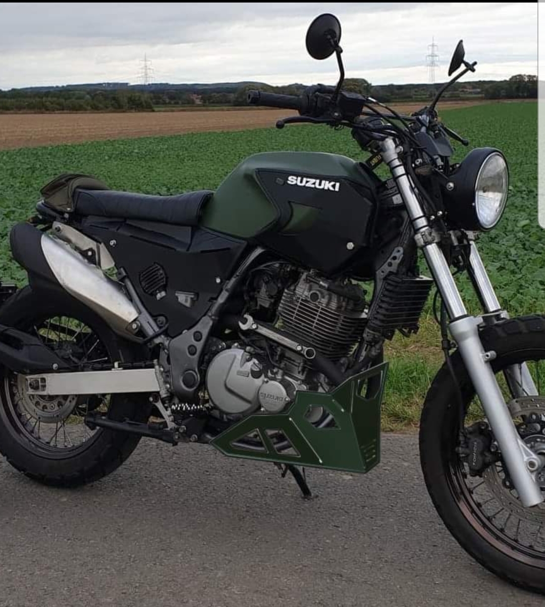

Ein Motorschutz als Dreckabsorber macht durchaus Sinn.
Optisch dazupassen könnte ev. ein Schutz wie dieser: Motorschutz
Ohne seitliche "Ohrwascheln". :mrgreen:
Re: Habe Fertig..... fast....
Verfasst: 10. Sep 2020, 15:18
von Alter Bayer
Hallo
Mein Motorschutz kommt auch weg, dieser "rundgelutschte" gefällt mir gar nicht :-)
Ich besorge mir einfach eine Aluplatte
Je nach Grösse und Stärke kostet die nur so 20 - 30 Euronen
Das bisschen kanten kannst du auch selber machen mit einem dicken Hammer und einem Kantholz
Grüsse
Verfasst: 10. Sep 2020, 19:16
von Airemperor
Naja, Kantholz und Hammer wird schon ne Aufgabe wenn das Blech mal min. 4mm dick sein soll.
Meine Vorgehensweise wird da eher sein das ganze aus Pappteilen zurecht zu fummeln bis ich optisch zufrieden bin und dann die Teile auf Alu zu übertragen und zu verschweißen.
Meine Abkantbank packt sowieso keine 4-5mm Alu, weil sie dann umfällt wenn ich dran rum wuchte.
Außerdem ist so ne schöne Schweißnaht ja auch optisch geil.
Aber wie gesagt: noch bin ich am zweifeln ob ich überhaupt einen Motorschutz will.
Verfasst: 12. Sep 2020, 08:34
von Nichtraucher
mein Motorschutz liegt in einem Kellerregal, neben der hinteren Schutzblechverlängerung, (das Dingen was auf die Schwinge geschraubt ist). Wenn man den originalen Motorschutz aber etwas mit der Säge bearbeitet und schwarz lackiert, dürfte er nicht mehr so präsent und rund wirken.
Verfasst: 13. Sep 2020, 08:47
von Alter Bayer
Hi Airemperor :D
Jo, wenn Du schön Aluschweissen kannst, ist das eine wirklich feine Sache :streichel:
Ich muss halt mit meinem Alublechle und dem originalen Schutz zum Profi-Abkanter gehen und mir das Teil biegen lassen :mrgreen:
Mehr mach ich sowieso nicht, weil z.B. bei seitlichen Aufkantungen das ganze wie eine Schale wirkt und der ganze Dreck drin liegen bleibt.
Also mach ich nur ne flache Platte drunter, ist viel einfacher sauberzuhalten.......
Und hoffe halt, das der Blechbieger human mit meinem Geldbeutel umgeht :mrgreen:
Grüsse und bleib gesund :streichel:
Verfasst: 13. Sep 2020, 11:00
von Airemperor
Also meine Empfehlung wäre dann trotzdem dass du dir aus flachen Teilen was modellierst und damit zum Schweißer gehst. Das dürfte günstiger sein als beim „Bieger“
Also aus Karton einen Schutz bauen. Die Teile auf Alu übertragen. Löcher nach Wunsch. Und dann nur schweißen lassen.

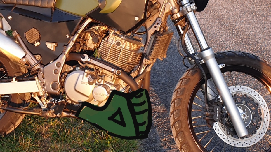

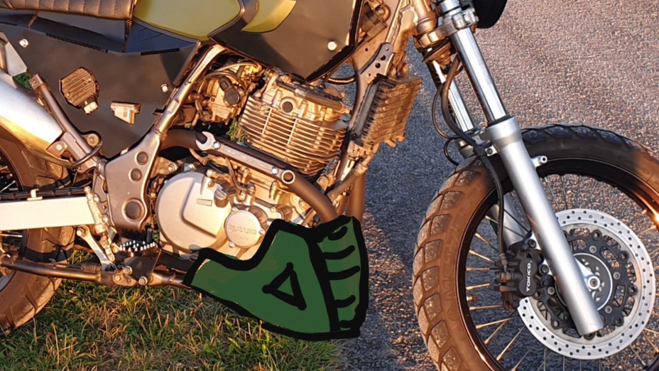

Kann ein Motorschutz Bugspoiler selbst gefertigt werden?
(Material: Metall)
Oder braucht man für sowas wieder ein Materialgutachten etz. Für den TÜV?
(Sehr einfach Skizze als Beispiel. Habe es aufm Handy gemalt.)
Verfasst: 5. Okt 2020, 10:51
von Airemperor
Kannst du dir selber bauen.
Gibt beim eintragen keine Probleme wenn du dich an die Grundregel hältst.
Gibt nen extra Paragraph in der StVZO.
Hab die Nummer vergessen.
Aber sinngemäß steht drin: keine Gefährdung für dich oder andere

Danke. Ich wollte da auch etwas individuelles haben, deswegen musste der originale Hitzeschutz weichen.
Ich habe mich nochmal an Photoshop gesetzt.
So könnte ich mir das ganz gut vorstellen.
Würde es wie die anderen Teile fertigen.
(1,5mm Stahl nur gebogen aus einem Stück
mit Laschen um die Fläche untereinander zu verbinden)
Habe mich nun für einen Bugspoiler von einer KTM Duke 125 entschieden. Muss ihn nur noch irgendwie montieren.
