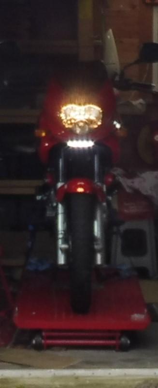

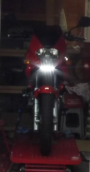

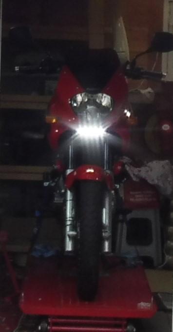

gegen kaputte Scheinwerferleuchtmittel habe ich ein Tagfahrlicht angebracht, so bleibt die Nutzung bei Tageslicht den Lampen, die mir bei Dunkelheit den Weg beleuchten sollen, erspart und die Lebensdauer dürfte sich um ein Vielfaches erhöhen.
Re: LED Scheinwerfer
Verfasst: 14. Feb 2025, 09:48
von 110515
Und was leuchtet hinten? Zumal in fast ganz Europa Motorradfahren nur mit eingeschaltetem Abblendlicht erlaubt ist...
Von welcher Leuchtmittel-Lebensdauer sprechen wir? Ich habe in knapp 10 Jahren und über 40.000 km Freewind zweimal die Scheinwerfer-Birne tauschen müssen.
Verfasst: 14. Feb 2025, 13:20
von Nichtraucher
Nach Rücksprache mit einem HU Prüfer muss hinten nichts leuchten wenn vor eine TFL leuchtet.
Die TFL muss nur verlöschen oder auf Standlicht gedimmt werden wenn man das Fahrlicht einschaltet, dies ist der Fall.
