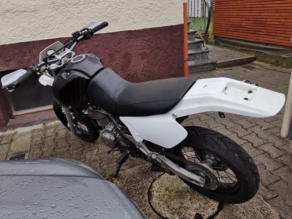

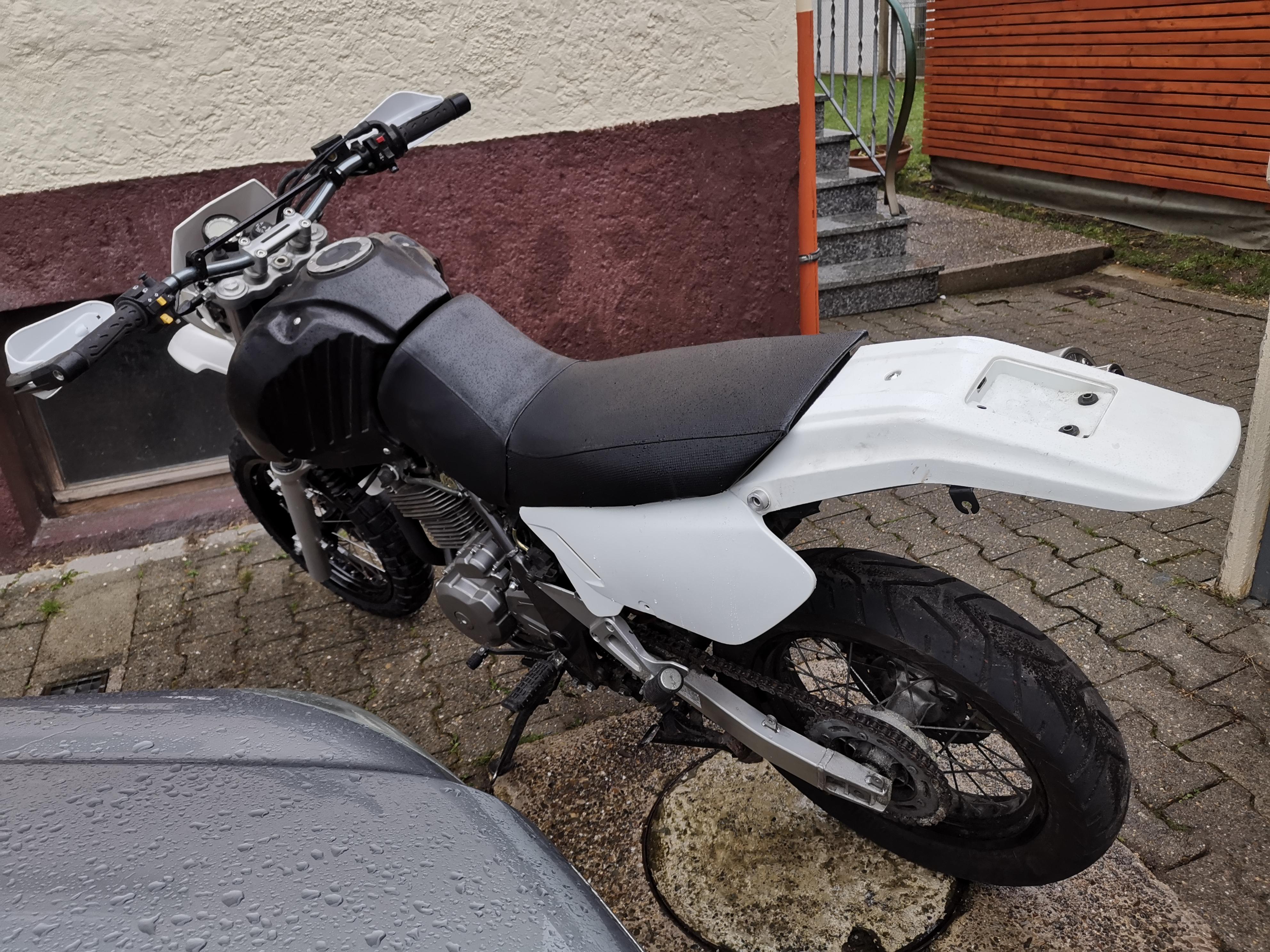

Mal bisschen weitergemacht,
Seitendeckel Halterungen angefertigt,
Sitzbank hinten beschnitten und neu bezogen,
Anderen vorderen Kotflügel angebaut, Vorderrad fertig gemacht, Hülse als Ersatz für den Tacho sensor gedreht aus v2a usw.
Zuletzt geändert von Vau_Zwo am 31. Jan 2021, 18:07, insgesamt 1-mal geändert.

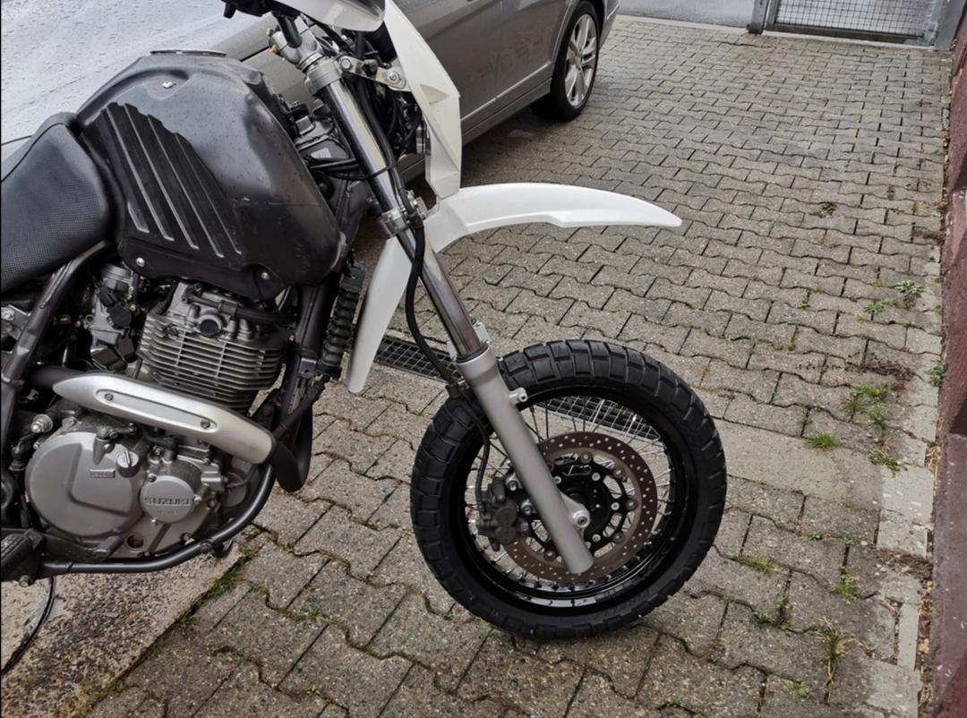

Vau_Zwo
Beiträge: 130
Wohnort: Salach
Re: Zweitmopped, Enduro XF
Beitrag von Vau_Zwo »

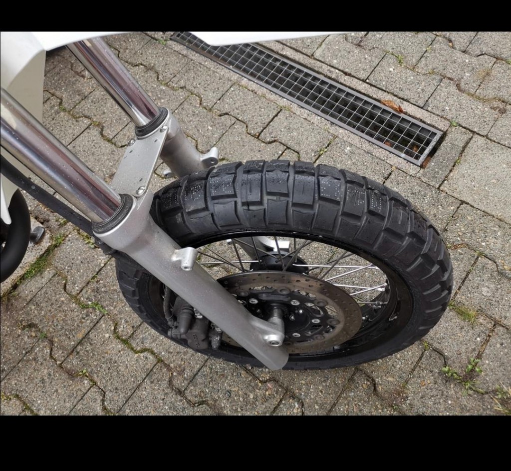

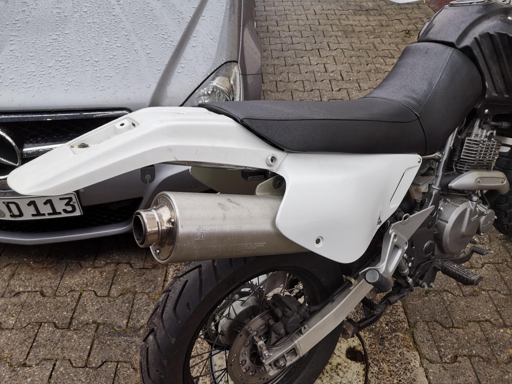

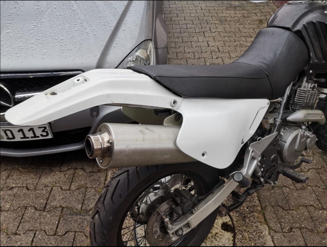

3x17" mit Str rally 120/70 17,
Nur der hintere Teil vom Vorder Kotflügel gefällt mir noch nicht so ganz, da muß ich noch was kürzen, dann kommt auch mehr Luft an den Kühler,
Den hässlichen Spalt szischen Sitzbank und Tank hab ich auch noch etwas aufgepolstert, war ja 2 Finger breit Platz dazwischen

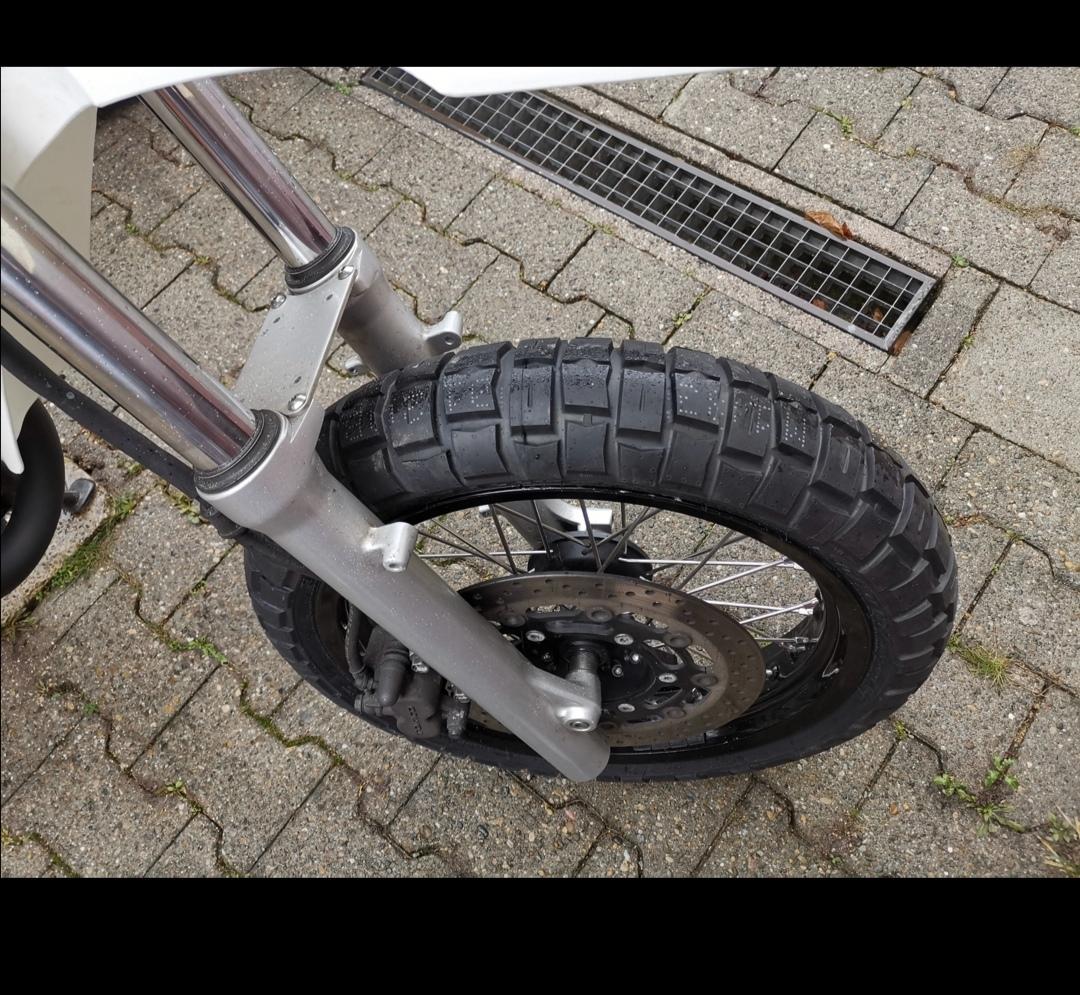

sixty4
Beiträge: 64
Beitrag von sixty4 »
Vau_Zwo hat geschrieben: 31. Jan 2021, 18:00 3x17" mit Str rally 120/70 17
Hi!
Hast du vor das eintragen zu lassen?
Laut Pirelli-Datenblatt benötigt der 120er Rally STR
mindestens eine 3.5" Felge. Nur so als Info. 😉
Gruß Ralf
Vau_Zwo
Beiträge: 130
Wohnort: Salach
Jo war ja beim TÜV und Habs besprochen, und es muss eh mit Einzelabnahme eingetragen werden, er meinte wegen dem halben Zoll das stört ihn nicht,
Und es ging sehr gut zu montieren mit der 3" ich muss auch sagen das der Reifen nicht viel anders an den Flanken aussieht wie bei meiner VTR 1000 mit 3,5" und 120/70 er, er sagte die Traglast und Geschwindigkeitscode ist viel wichtiger als die 12,5mm

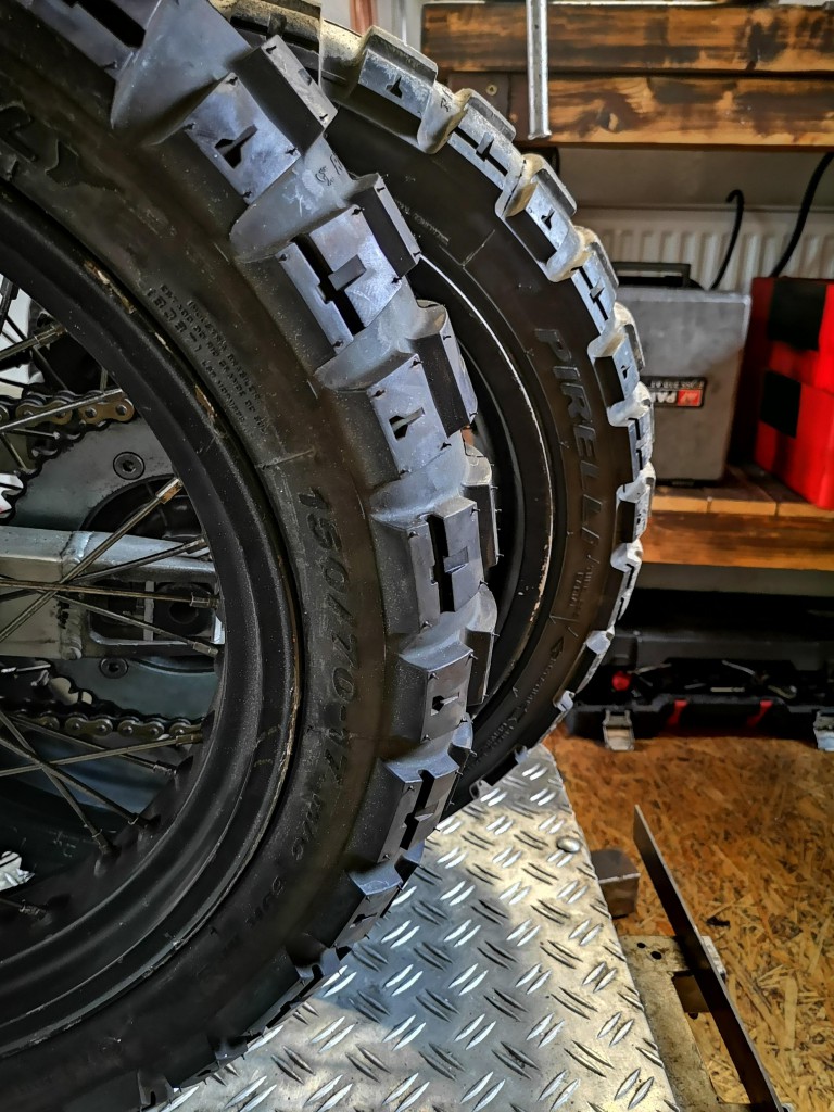

sixty4
Beiträge: 64
Kann ich dir zukommen lassen. Email Adresse?
Was fährst du denn hinten?
Vau_Zwo
Beiträge: 130
Wohnort: Salach

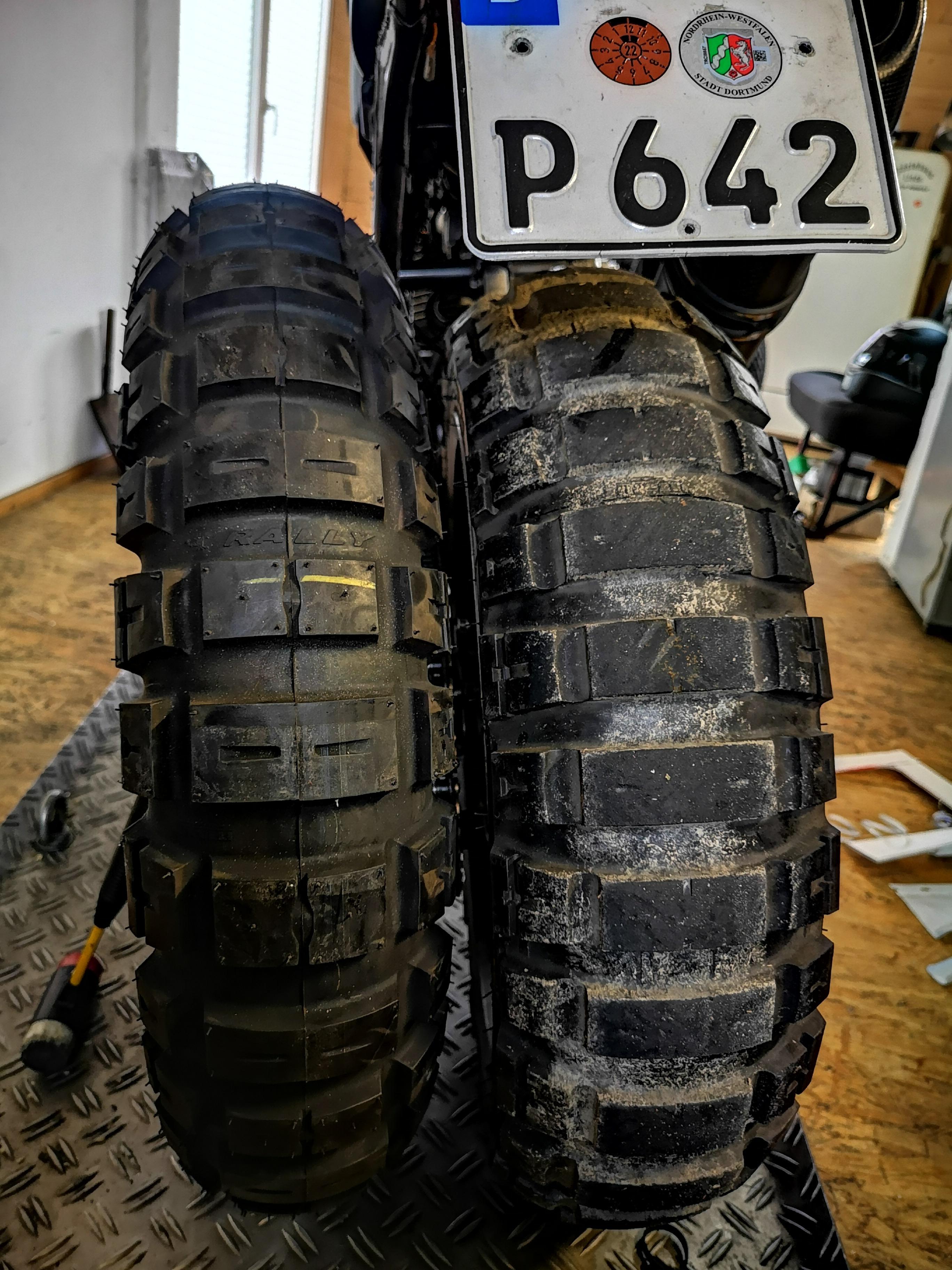

hinten kommt ein 150/60 17 66H str rally auf ne 4,5" Behr Felge,

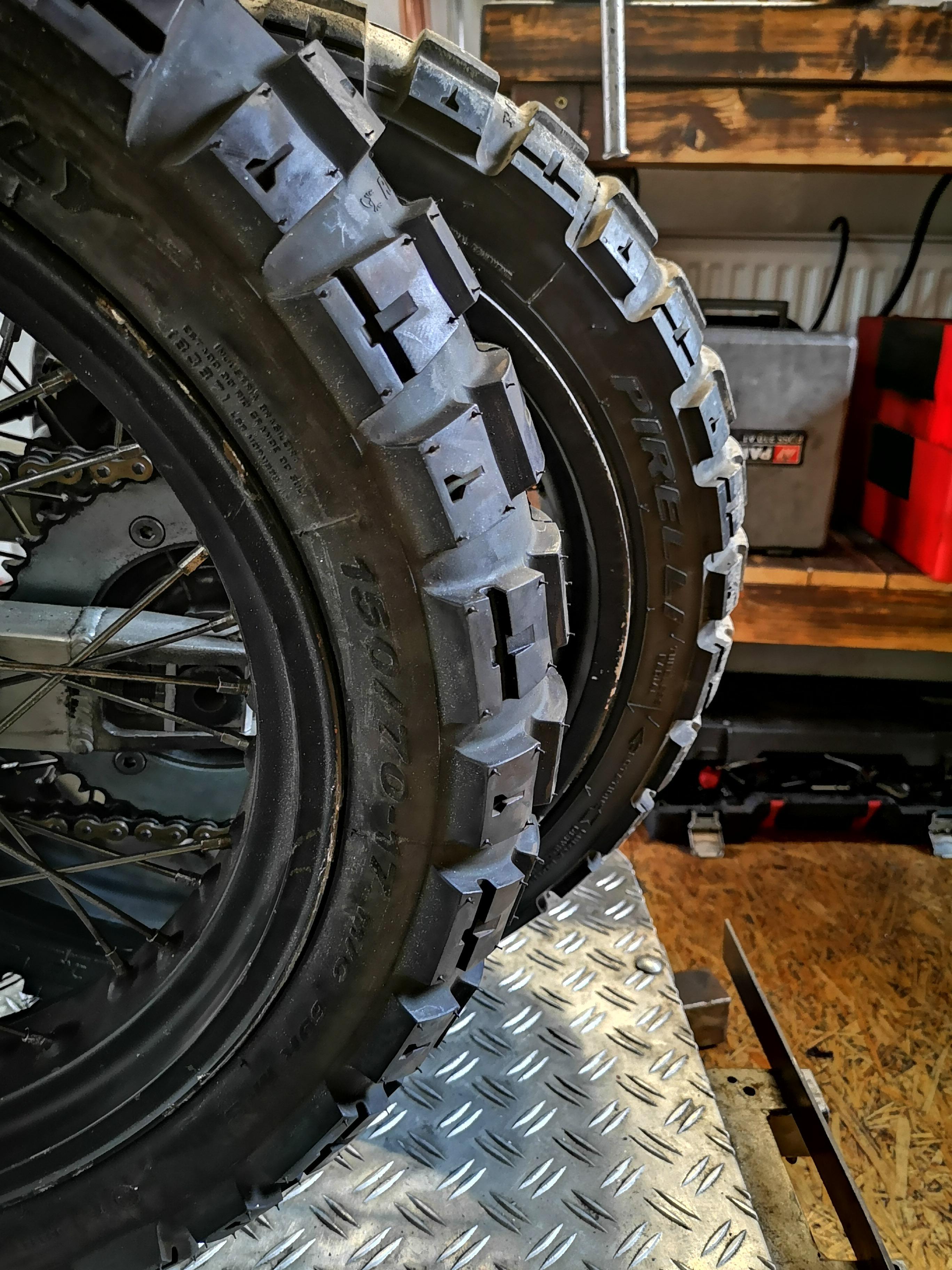

sixty4
Beiträge: 64
Hier der Information / Vollständigkeit halber
150er auf 3.5" neben 170er auf 5.5"
Da sollte dein 150er auf 4.25" ganz gut rüberkommen.

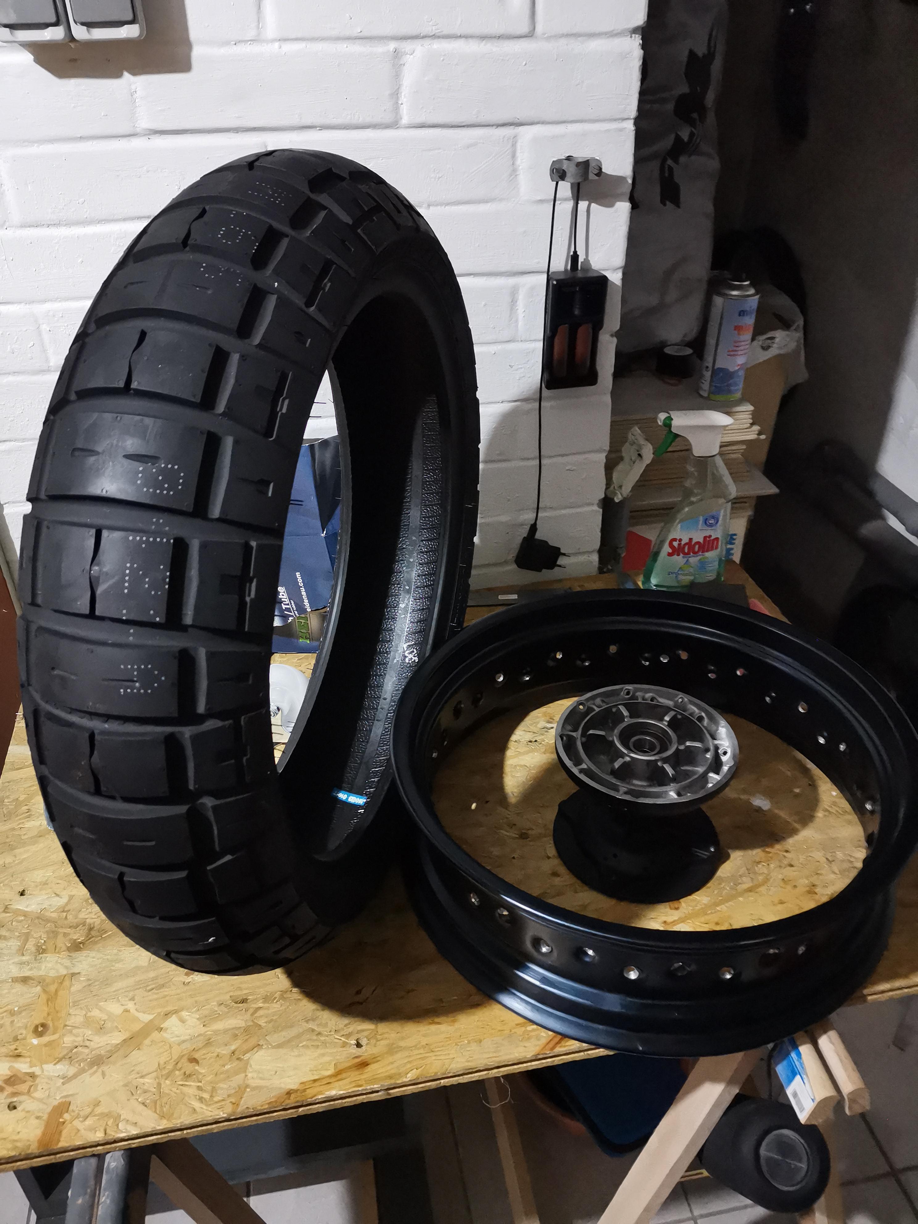

Vau_Zwo
Beiträge: 130
Wohnort: Salach
Bis jetzt wart ich noch auf Speichen die sollten Ende diese Woche da sein
