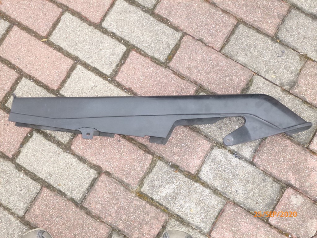

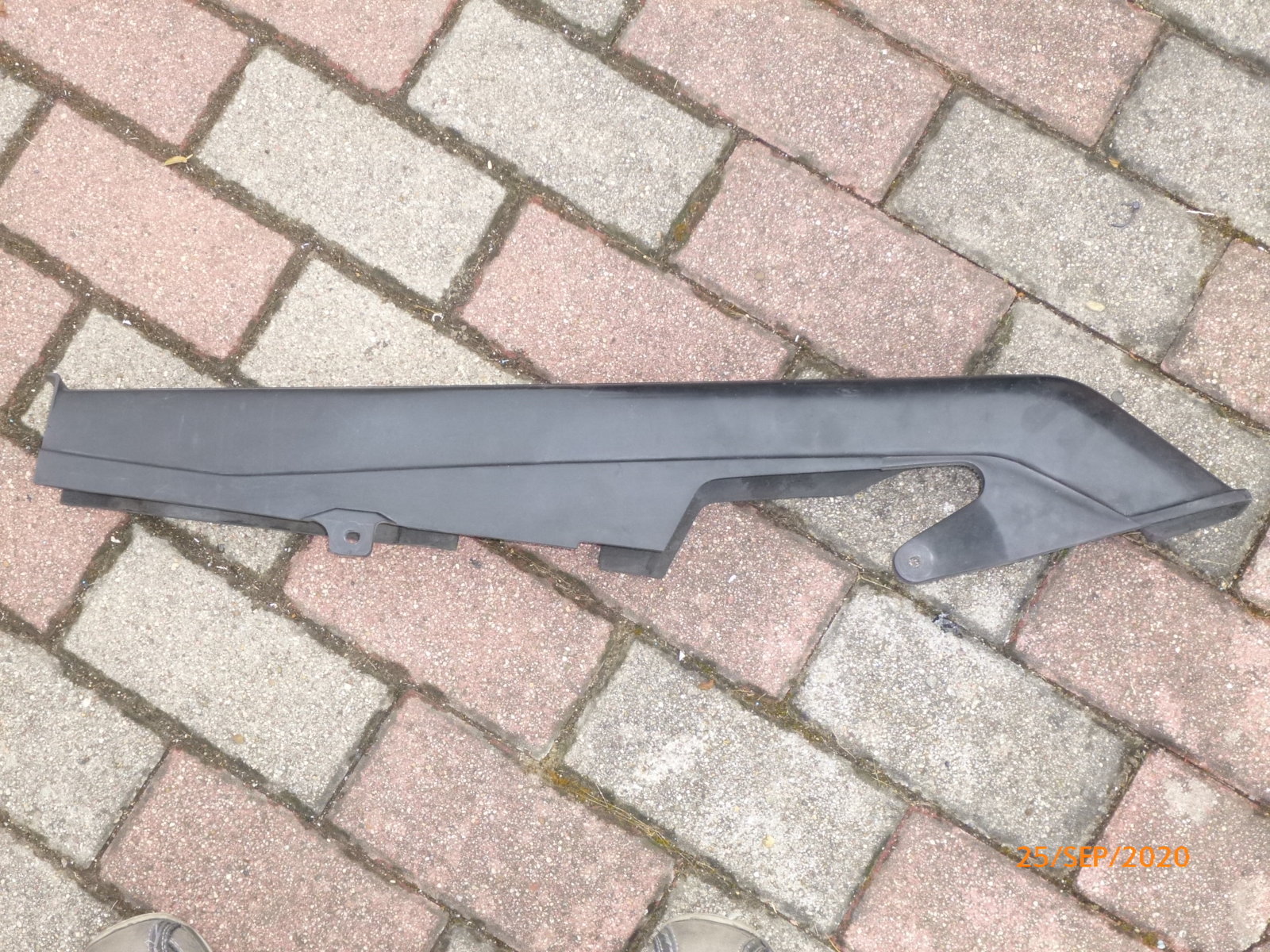

Da im Moment kein Wetter zum Schrauben ist, habe ich mich nach einem paassenden Kettenschutz umgesehen.
Auf eBay gefunden, gekauft und mal dran gehalten :
Wenns dann aufgehört hat zu regnen, werde ich den anpassen und dranbauen ...
Ist nur 1 kleine zusätzlikche Halterung vorne am Schwingenschleifschutz erforderlich, ein kleiner Winkel ... :mrgreen:

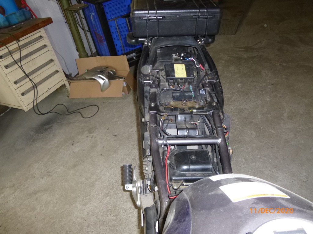

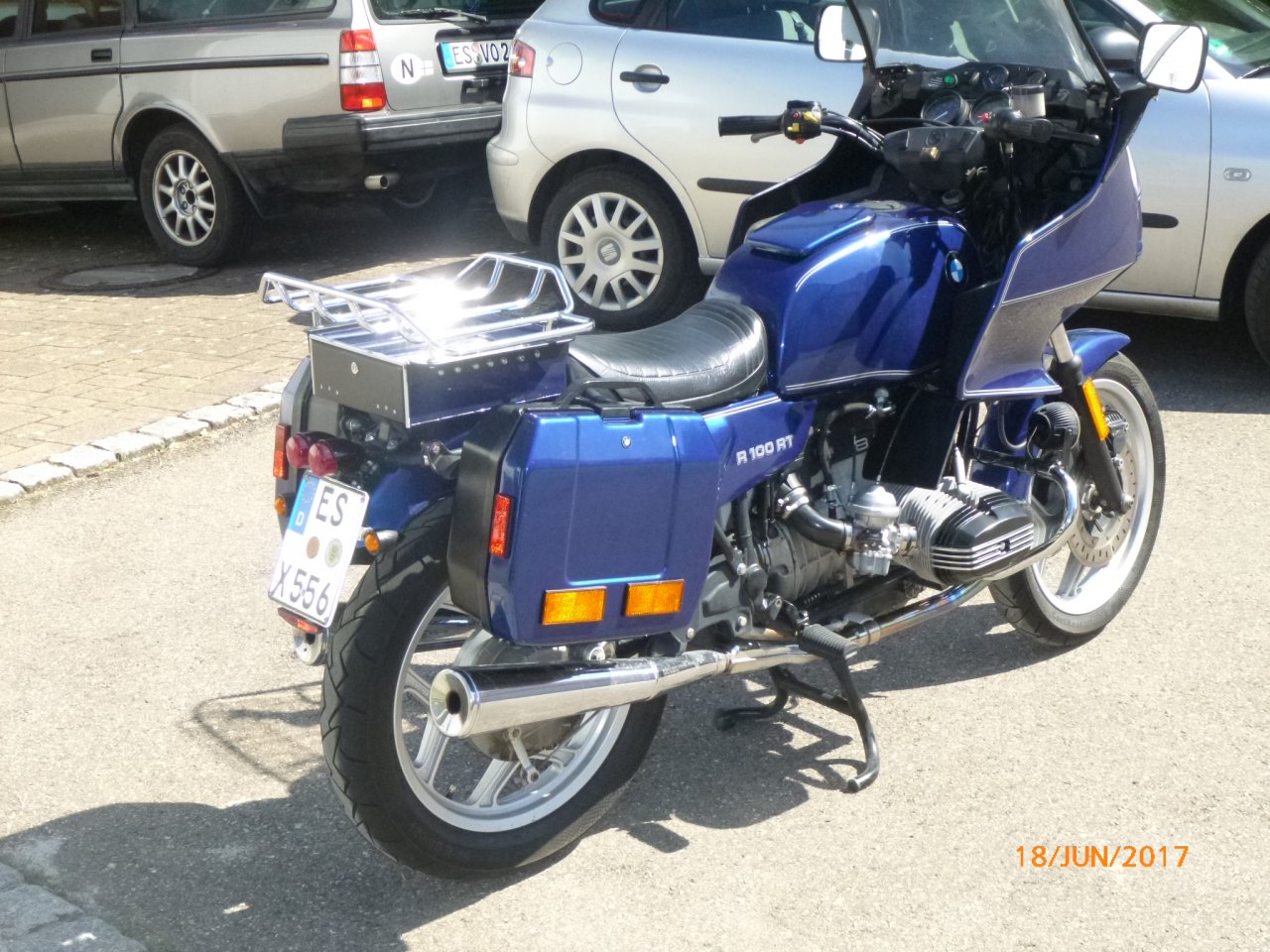

In den letzten Tagen habe ich auch ein "Mini-Topcase " montiert ...
Da sind nun Sachen wie Verbandskasten, Warnweste und noch ein paar Kleinigkeiten drin .
Hatte ich so auch an meiner Vorgänger-Maschinen, BMW R 100 RT, Polizei-Fahrschulmopped :
Hat sich dort mehr als bewährt :D

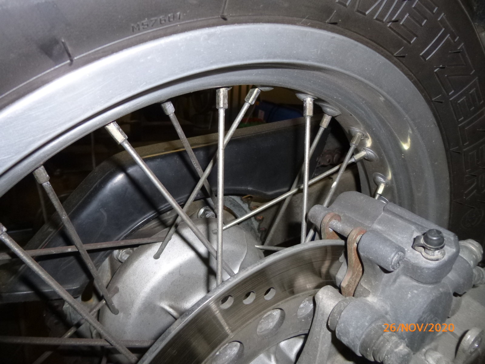

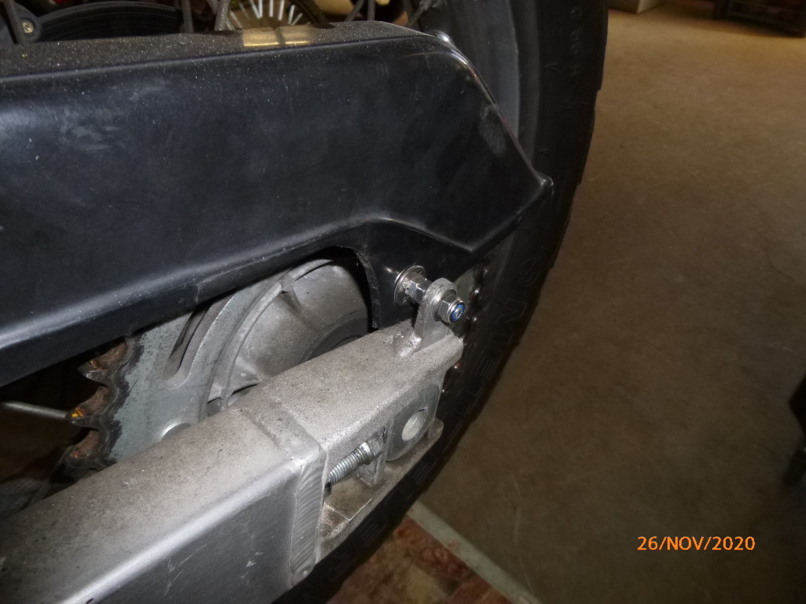

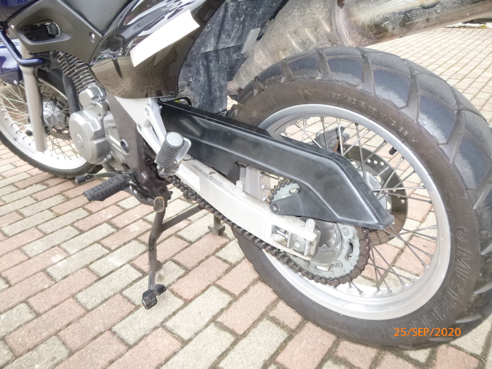

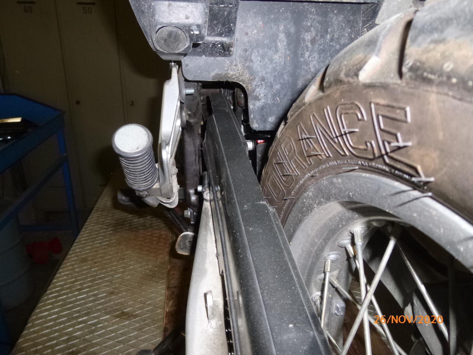

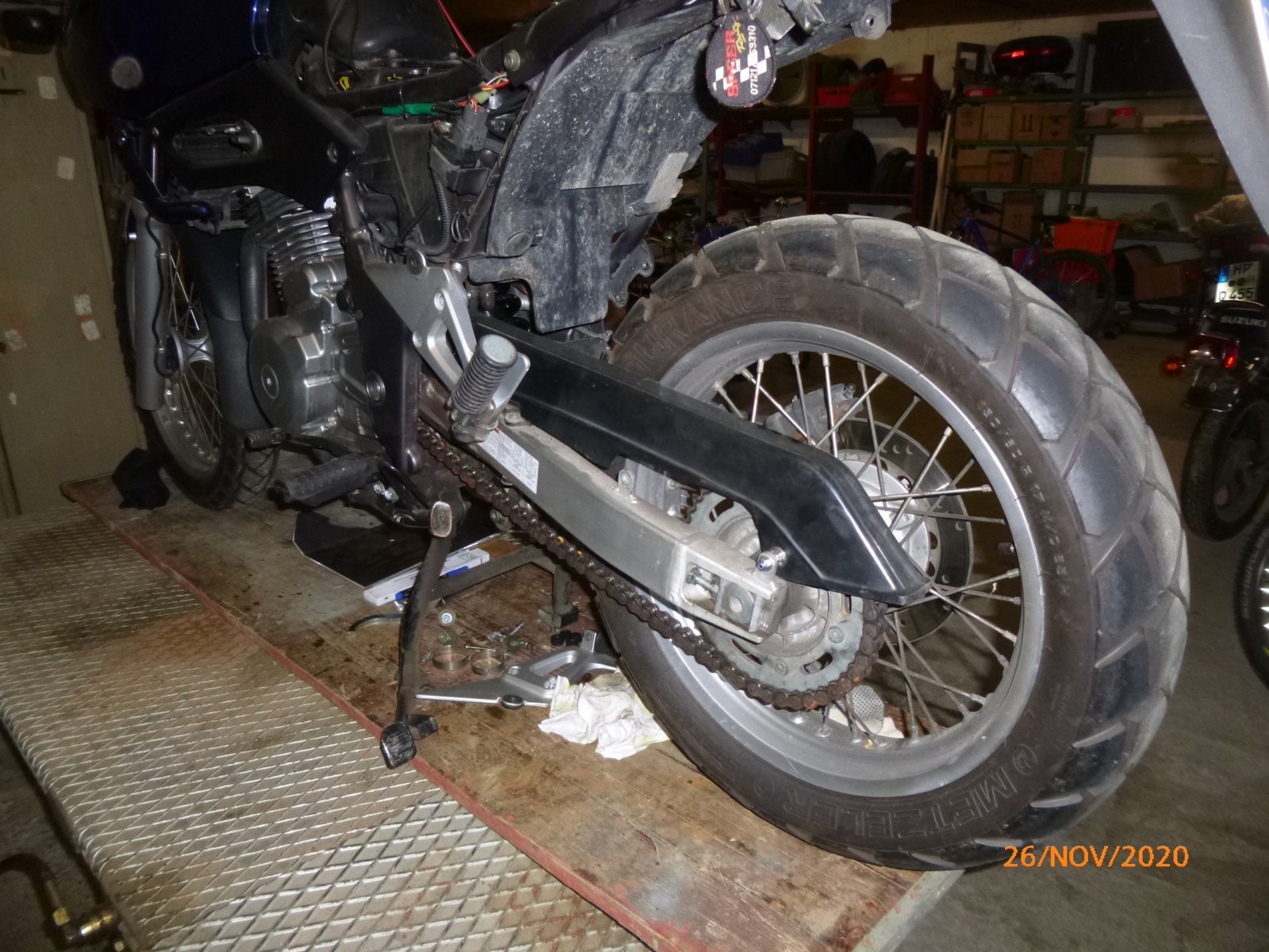

hab in den letzten paar Tagen immer wieder mal ein bisschen weitergemacht.

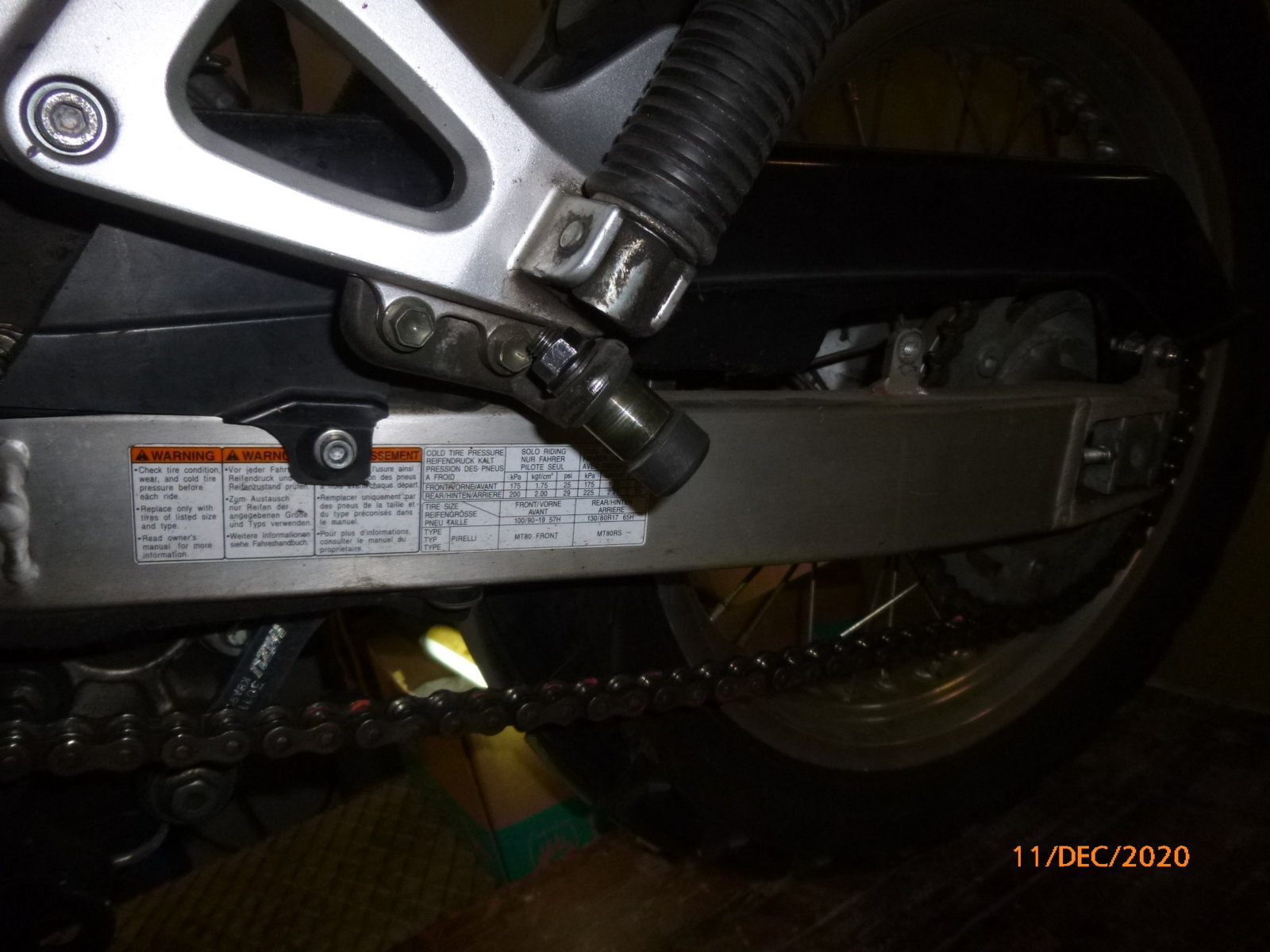

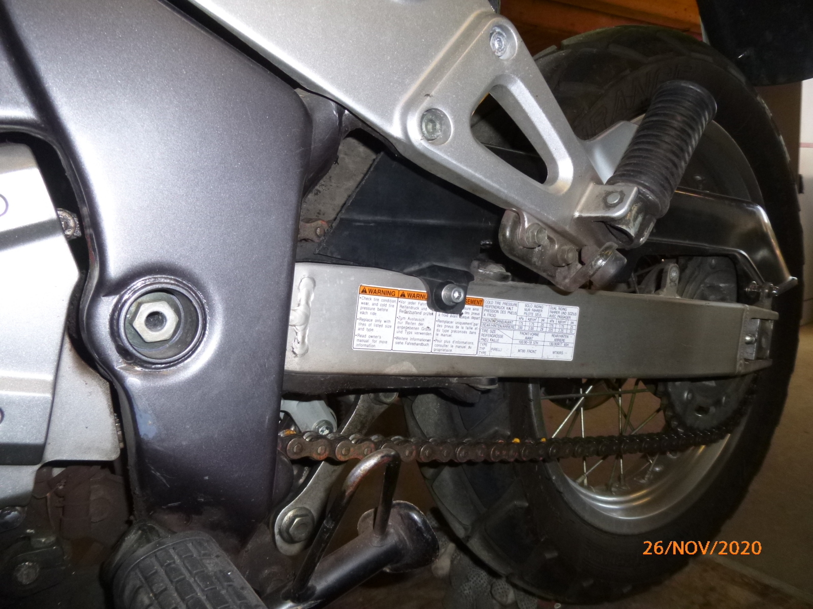

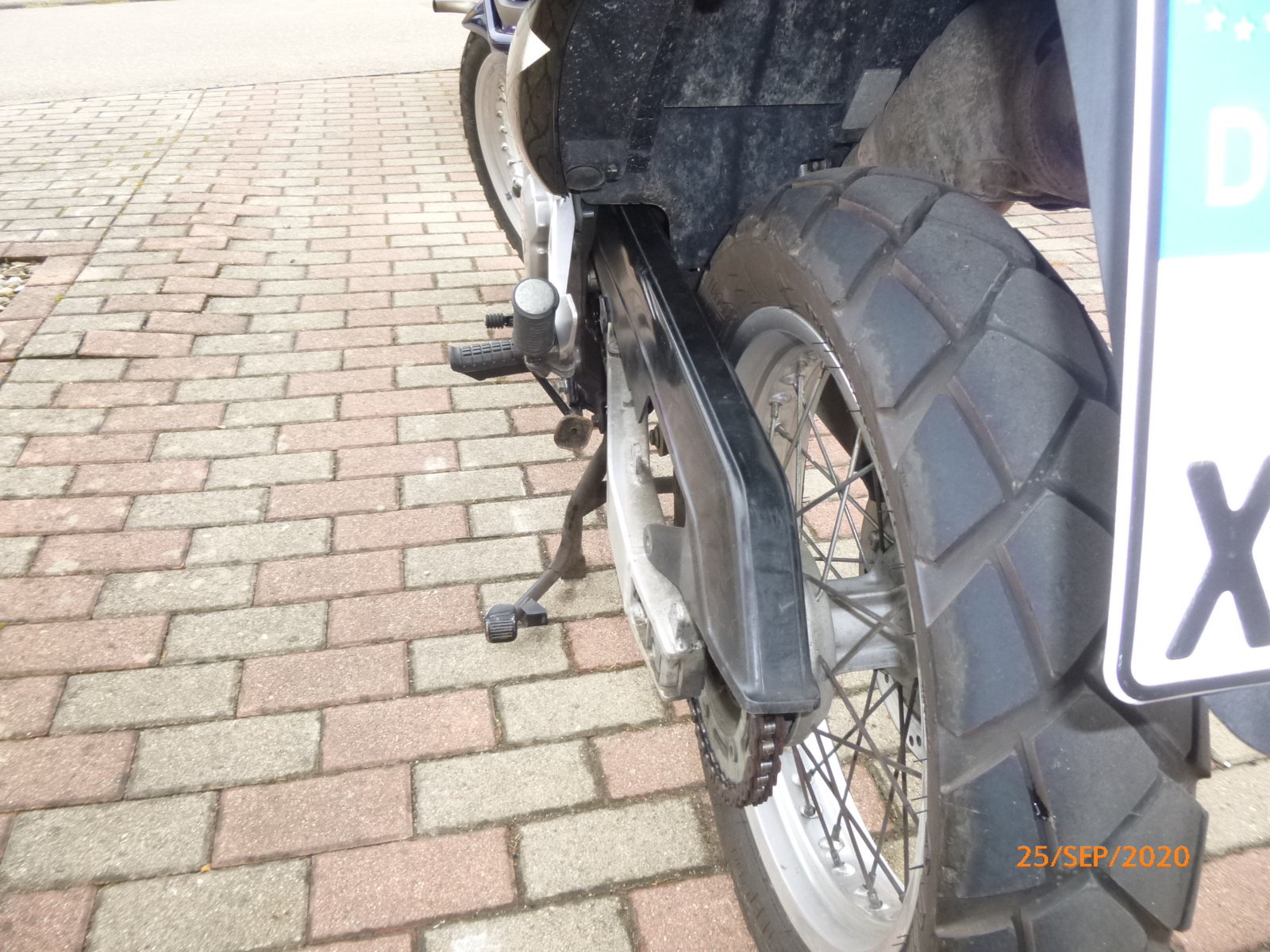

Zuerst mal den Kettenschutz richtig montiert... passt perfekt, ohne zusätzliche Halterungen, fühlt sich auch sehr stabil an auf der Schwinge ..
Ein bisschen Zusägen und er geht fast bis an das Ritzel vor ...

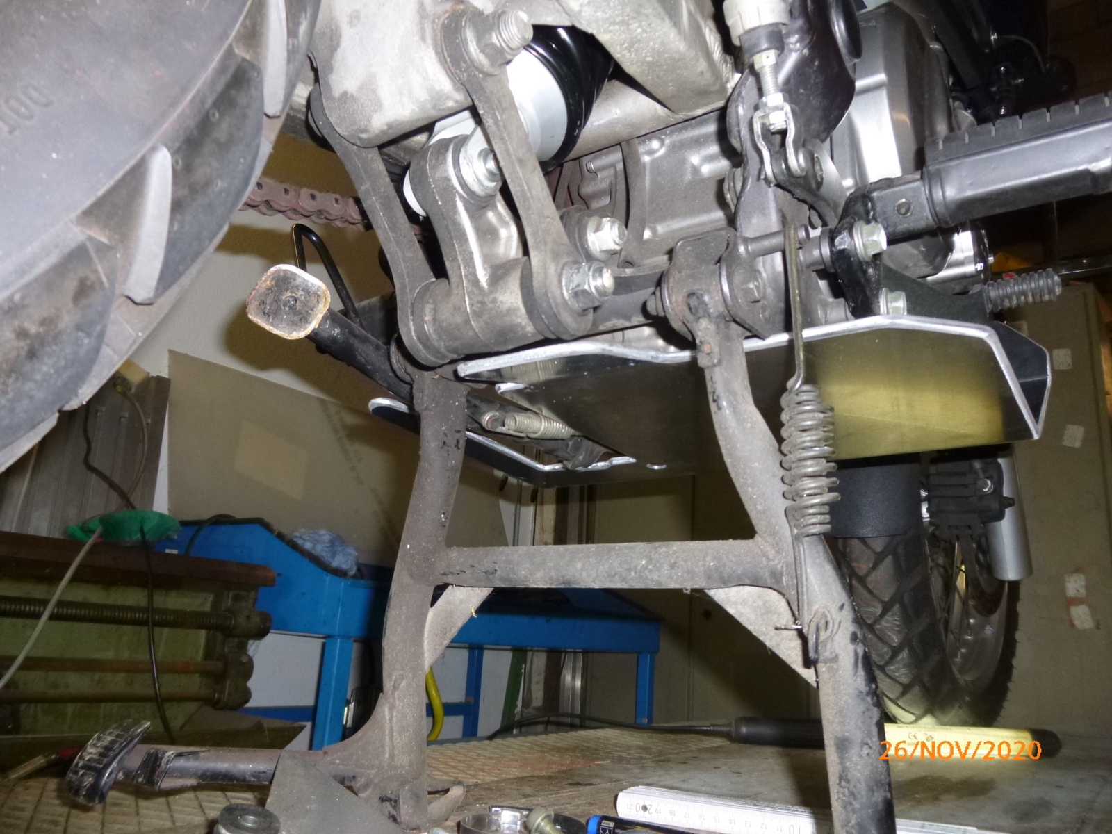

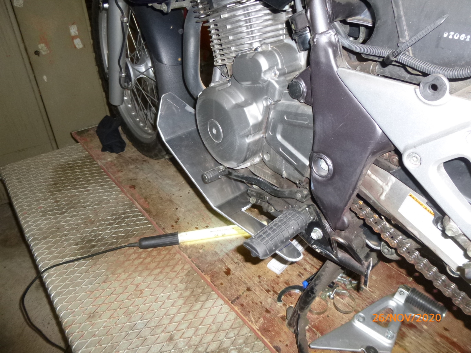

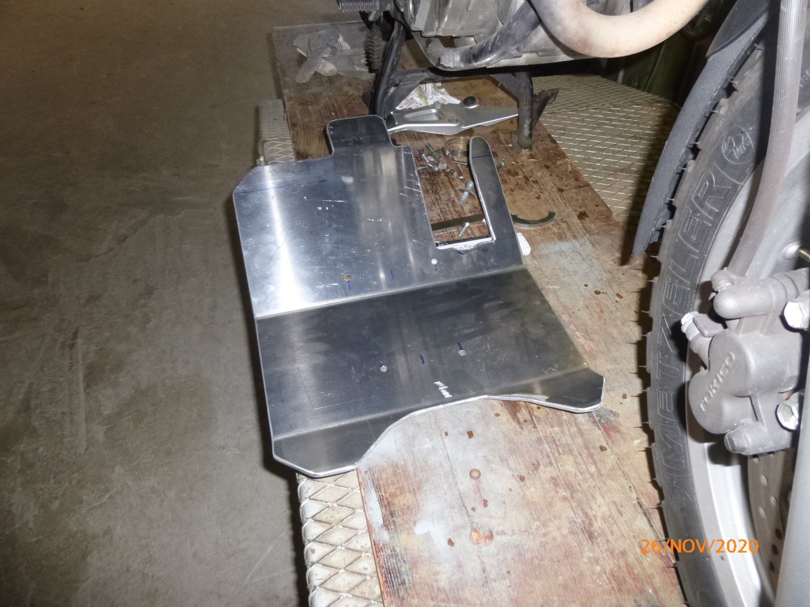

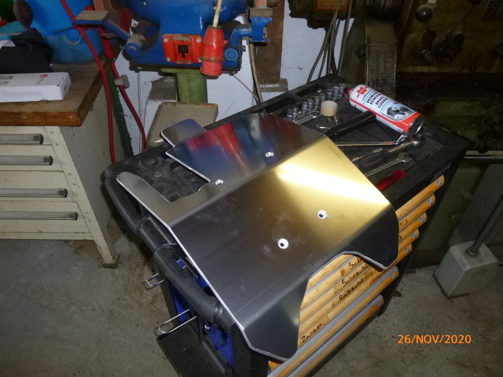

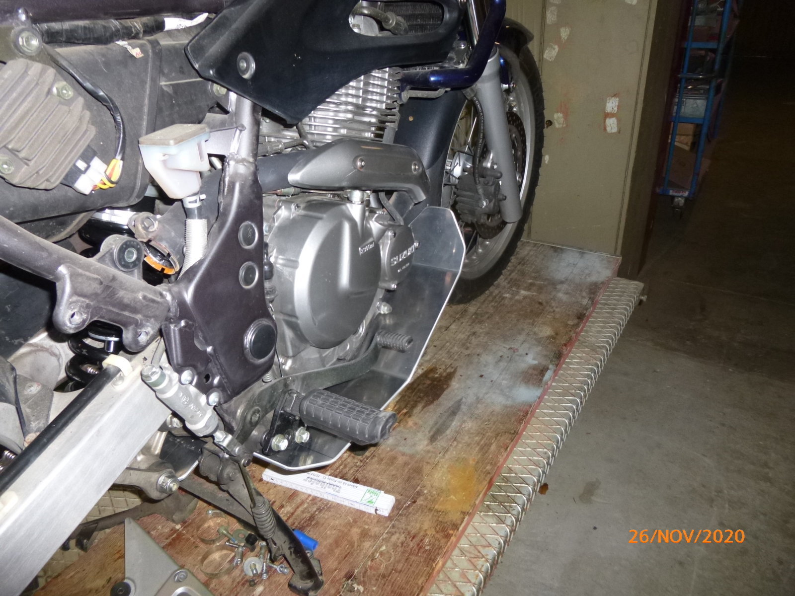

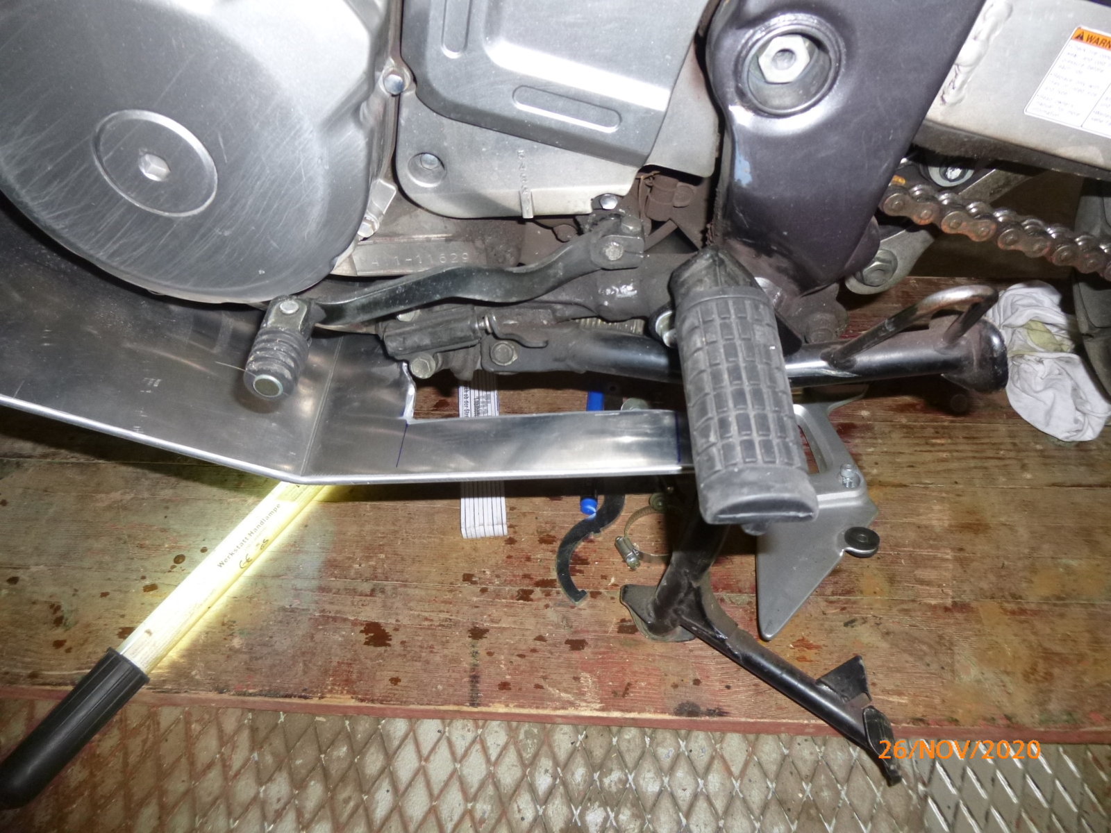

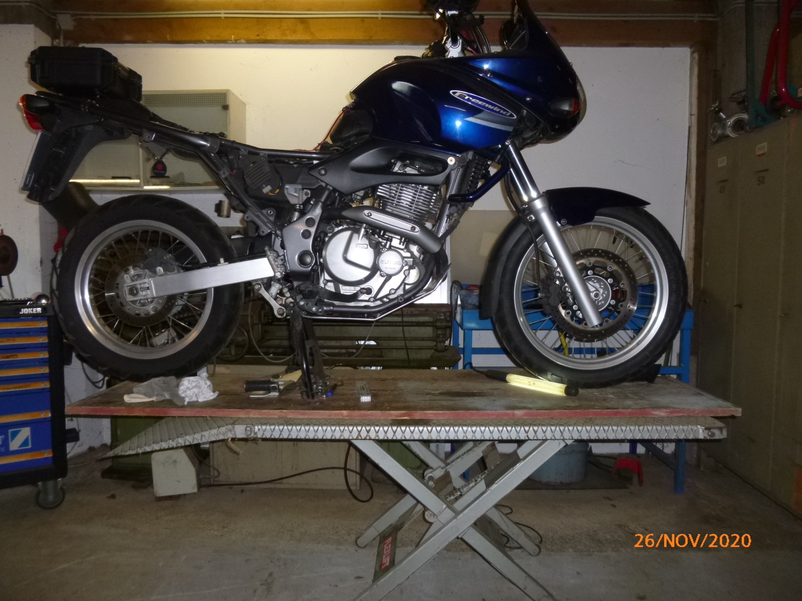

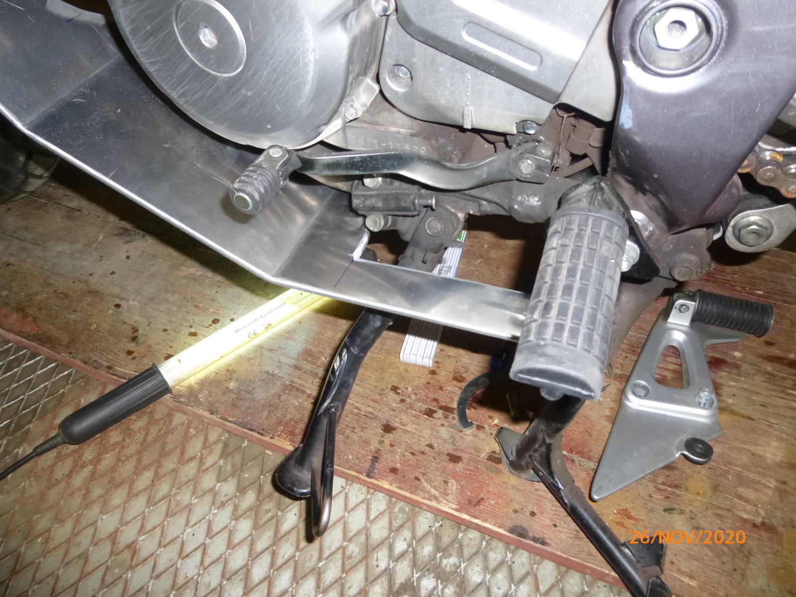

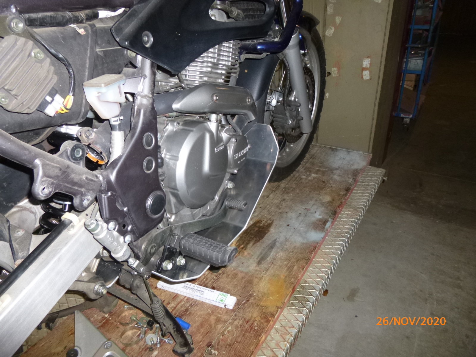

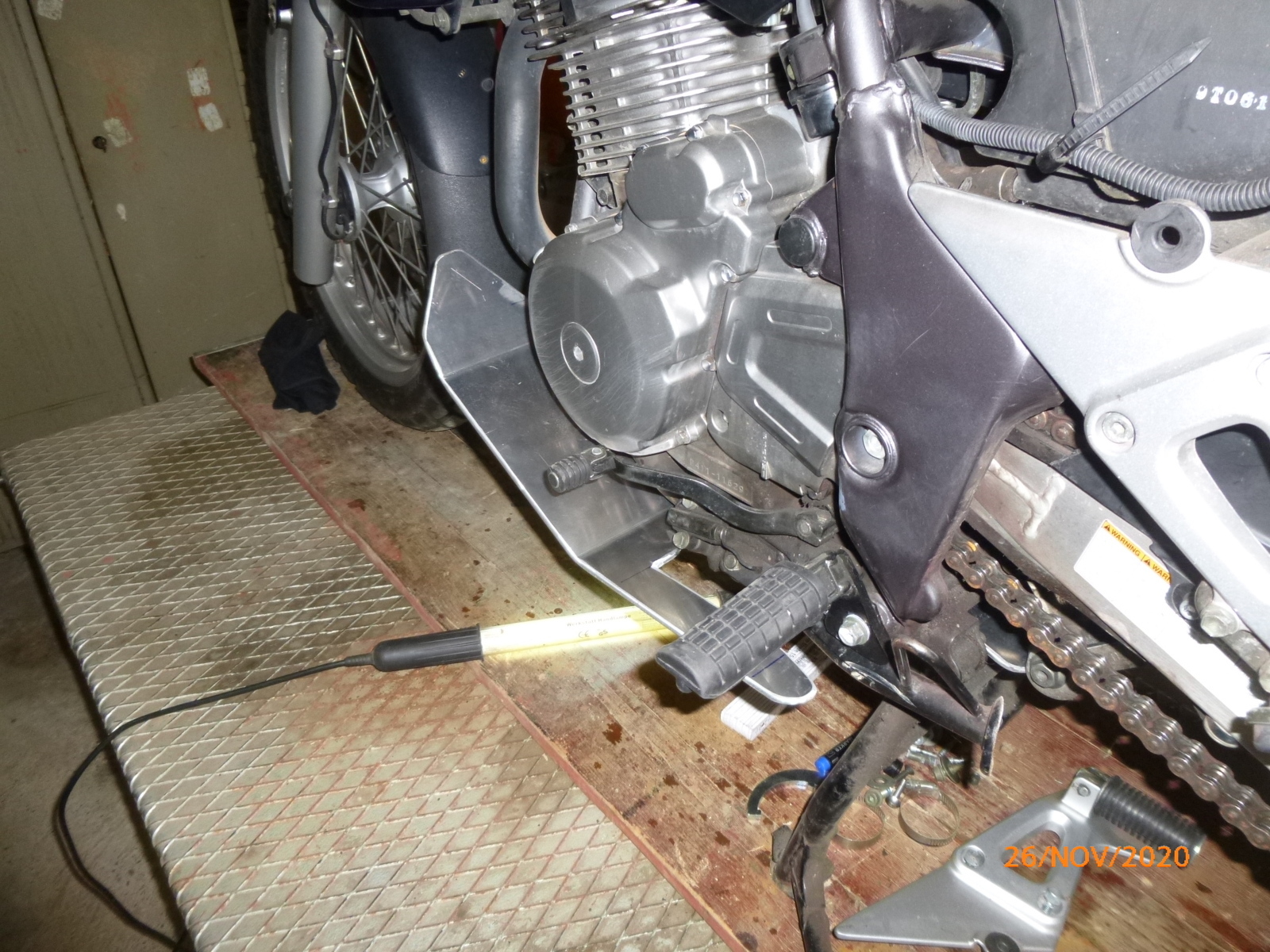

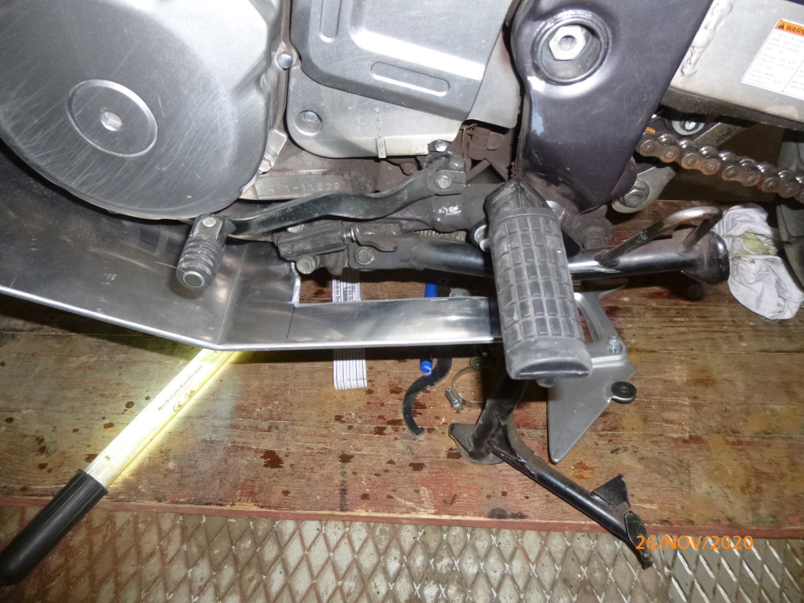

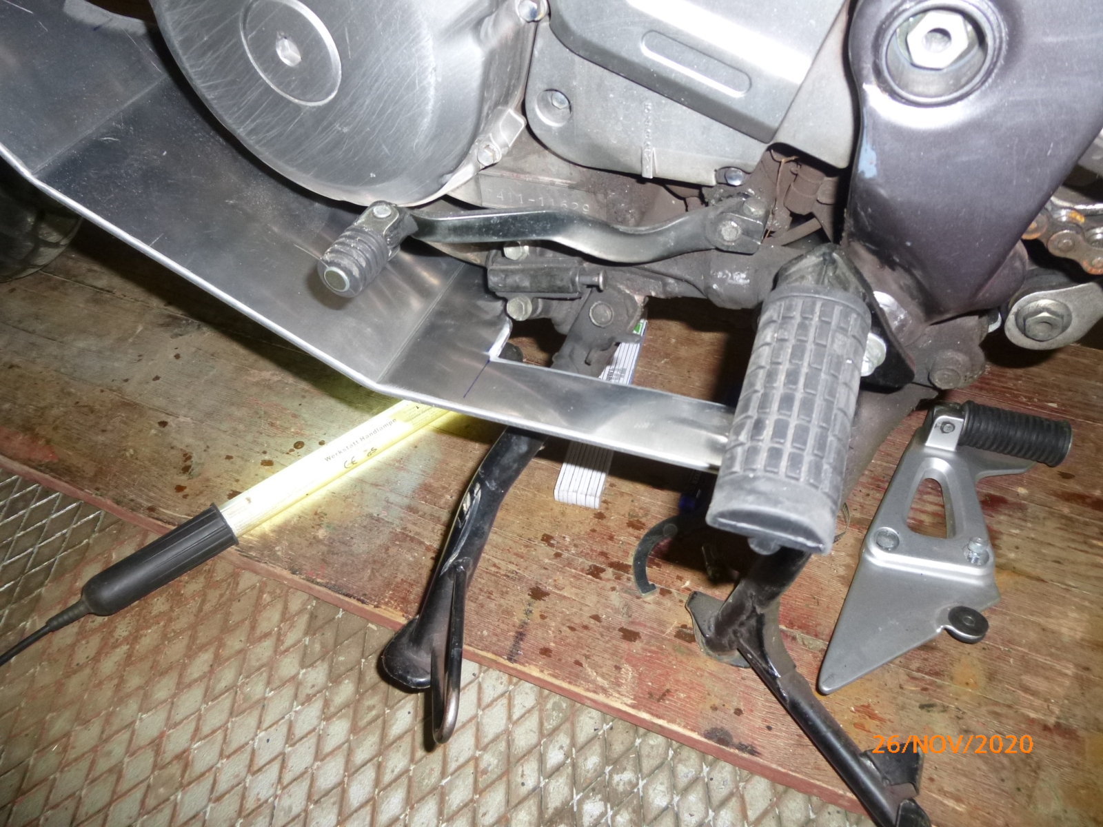

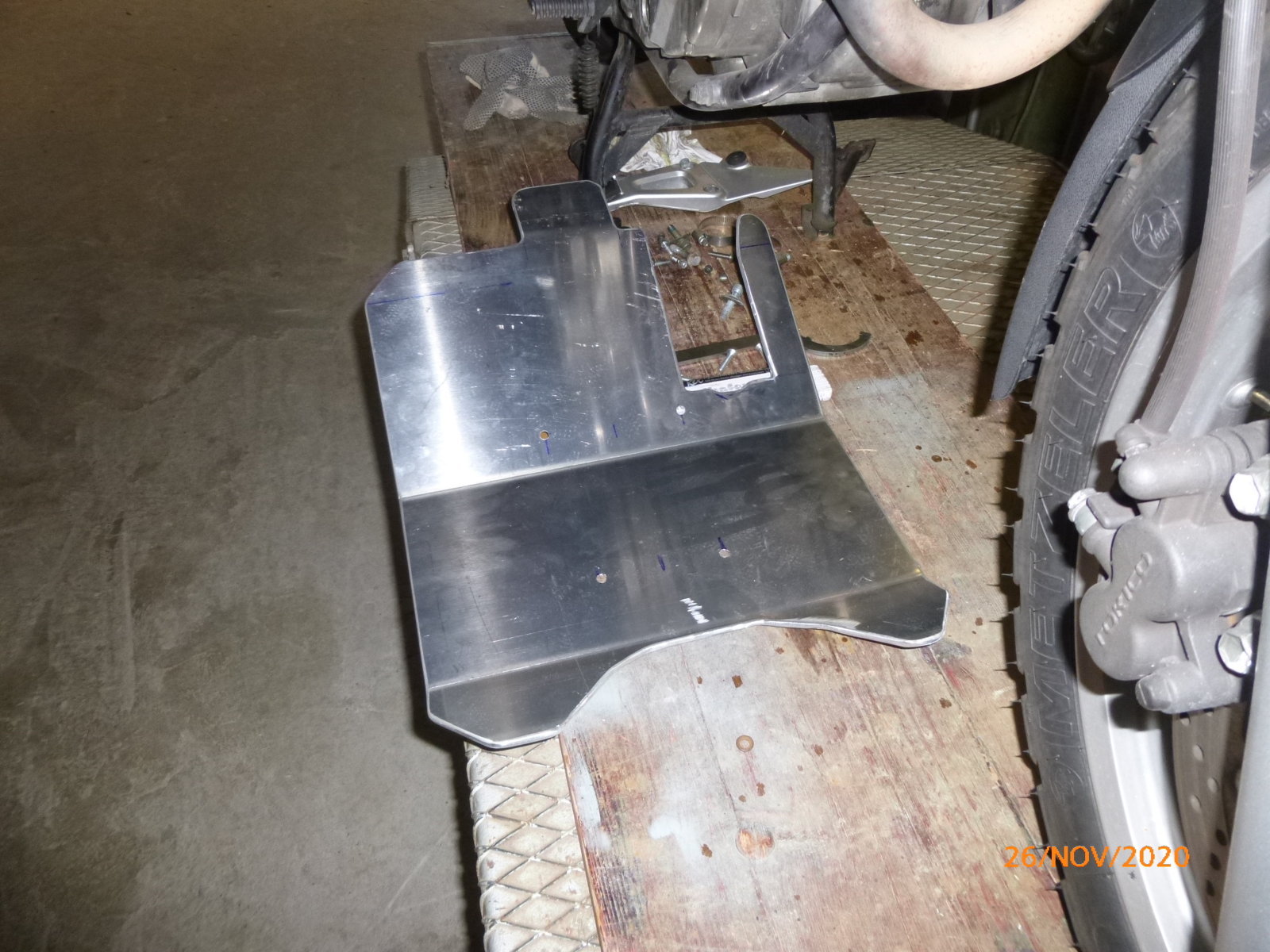

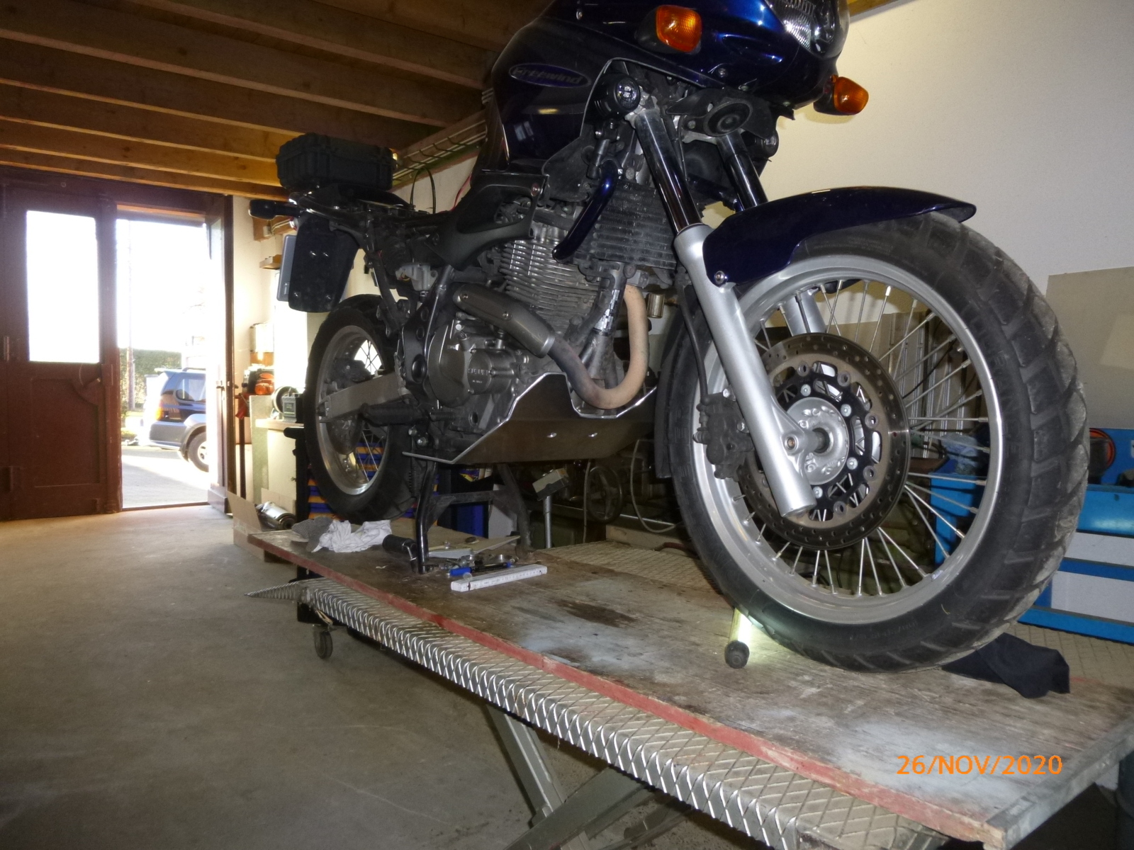

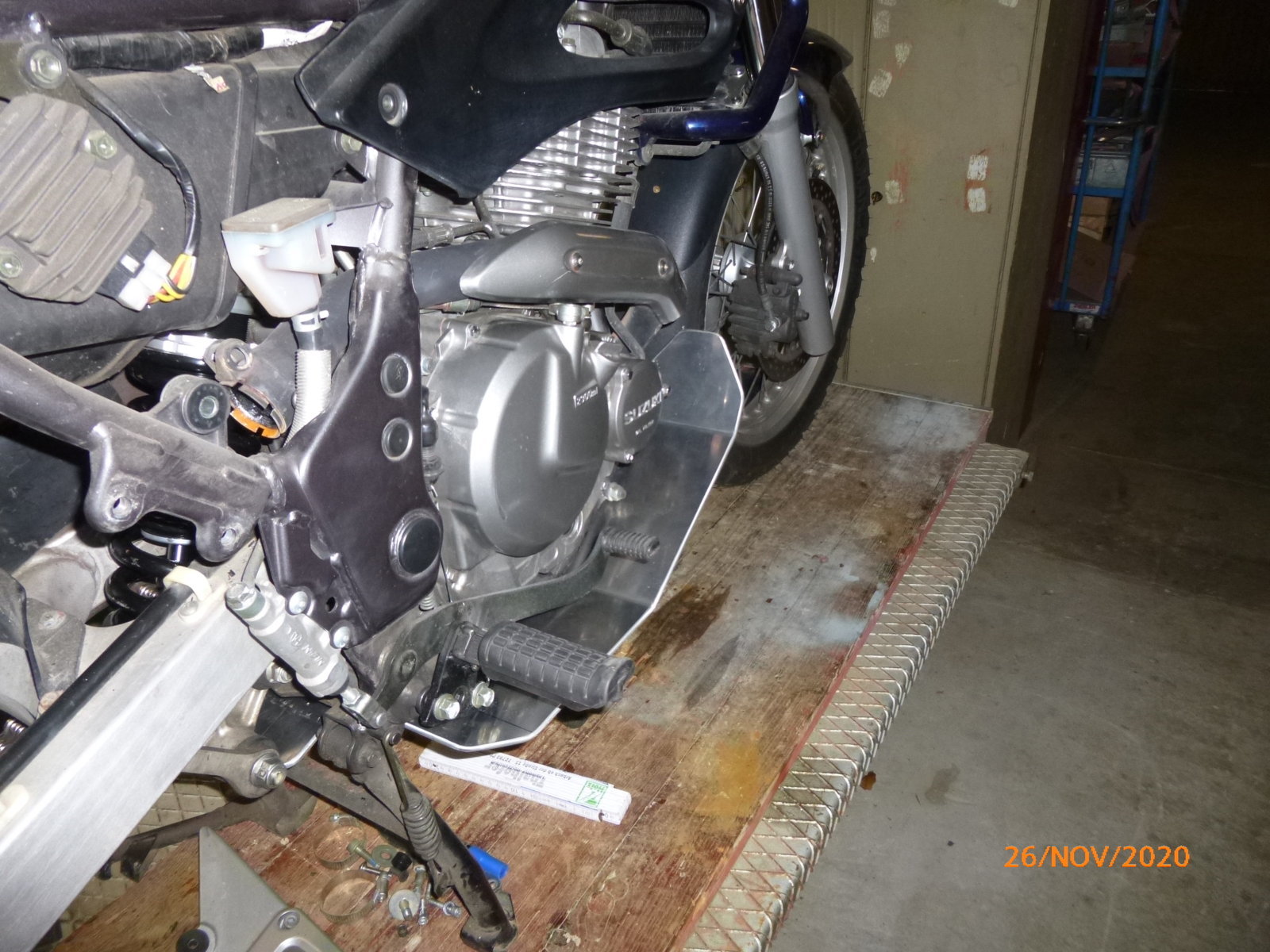

Sodann habe ich einem Unterfahrschutz gemacht, der erstens den Namen auch verdient und zweitens im Zusammenspiel mit dem verlängerten Vorderradkotflügel fast vollständig schützt, auch bei Regenfahrten ....
Die breite des Unterfahrschutzes habe ich so gewählt, dass nicht nur der Schutz vor Schmutz gewährleistet ist, sondern auch vor Beschädigungen des Fussbremshebels und des Schalthebels.
Im hinteren Teil ist es verlängert, so dass er auch die Umlenk-Hebelei des Federbeiner schützt.
Alter Bayer
Beiträge: 49
Wohnort: 97999 Igersheim
Re: Projekt ADV
Beitrag von Alter Bayer »
Der Unterfahrschutz ist aus 6mm Alu und wurde in einer Werkstatt 2mal 25 Grad abgekantet

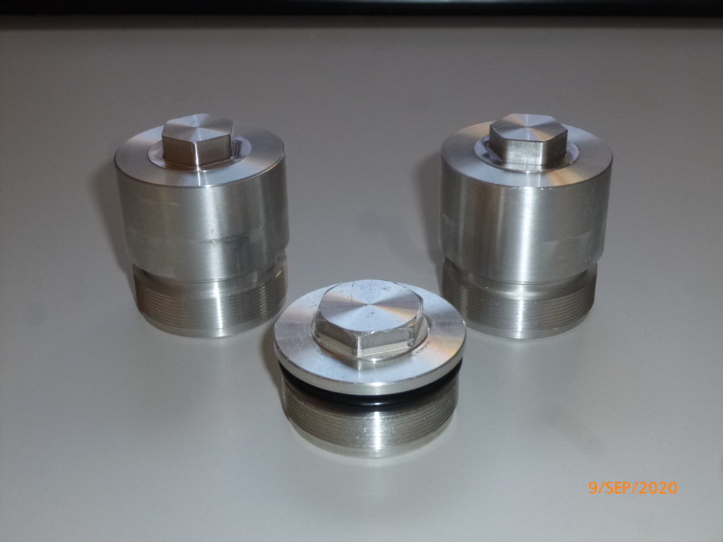

Morgen und Übermorgen möchte ich dann die Gabelfedern montieren und bei der Gelegenheit dann auch die Faltenbälge...
Sowie die beiden Gabelverlängerungen um 22m .... die anstelle der Original-Verschlussstopfen oben eingeschraubt werden.
Die Länge habe ich so gewählt, dass die Original-Standrohre noch in den oberen Klemmfäusten mit verklemmt werden.

Hier nochmal ein Bild von unten, der Unterfahrschutz:

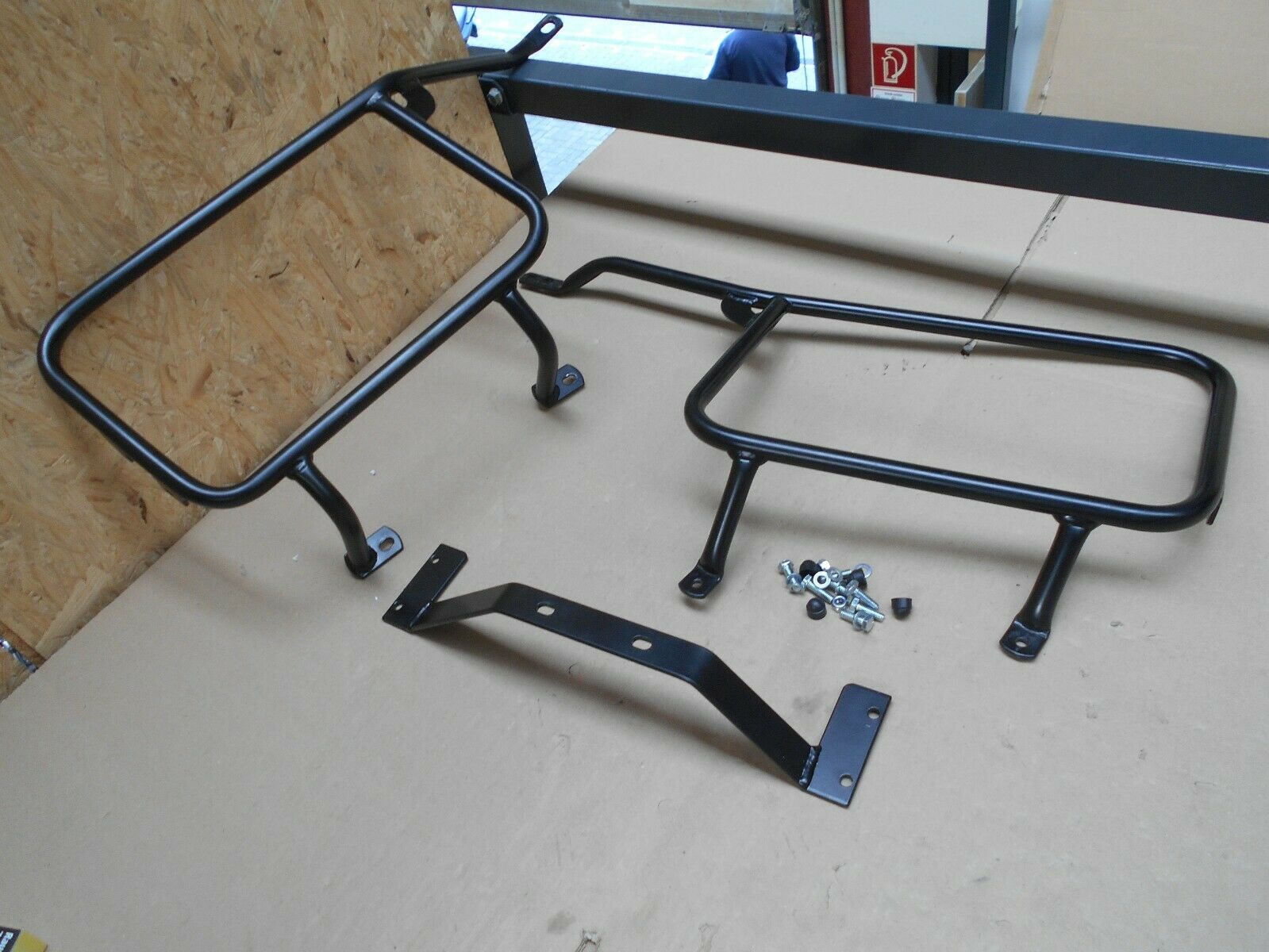

Dann hab ich auf eBay einen Hepco-Becker-Gepäckträger erstanden, nagelneu, aber halt nicht für die XF :D
Aber halt für weniger als 1/3-tel des Neupreises ...
Da ich den Träger sowieso anpassen wollte (er soll viel enger an der XF anliegen, passend zum Auspuff GPR ...

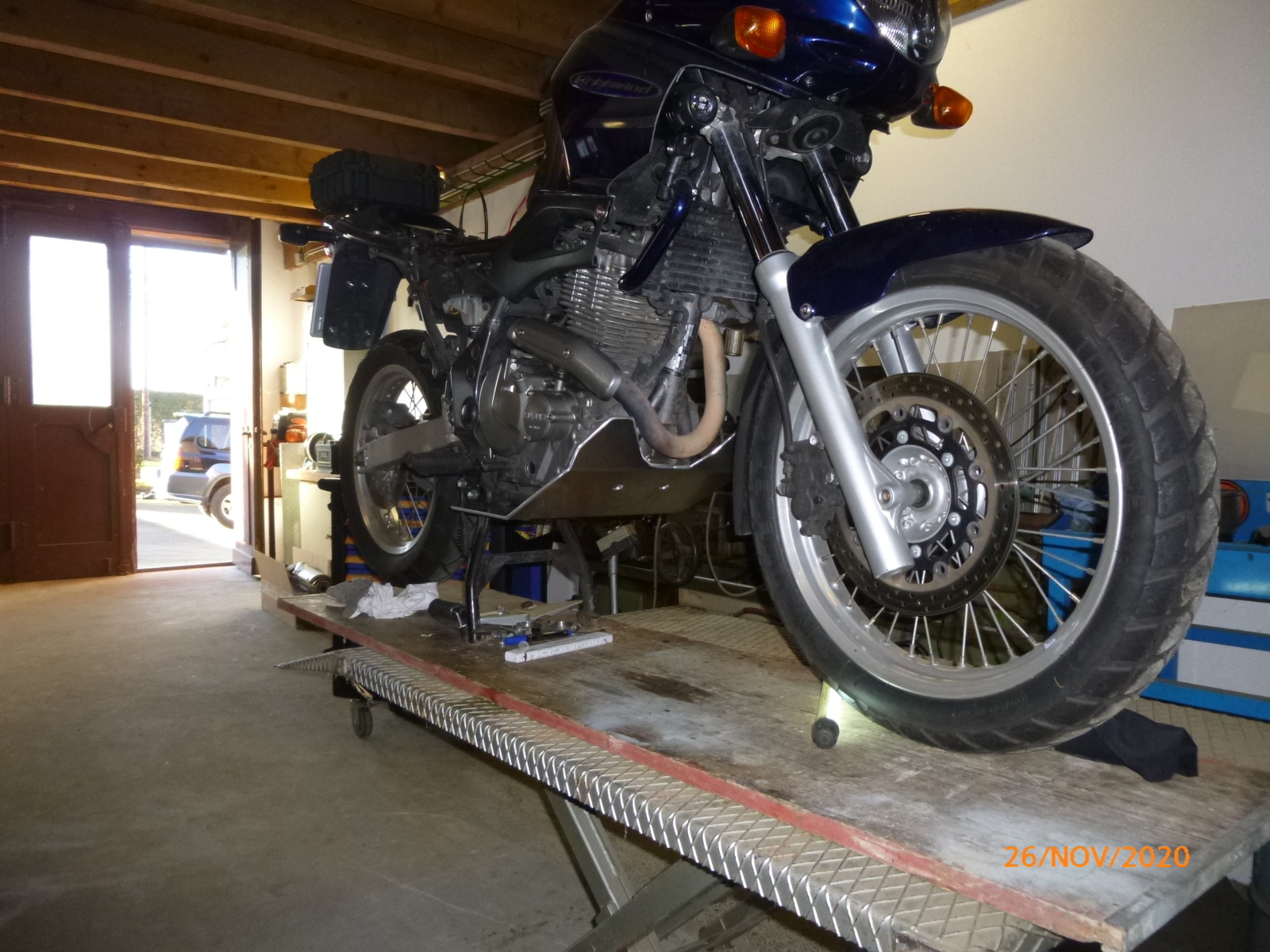

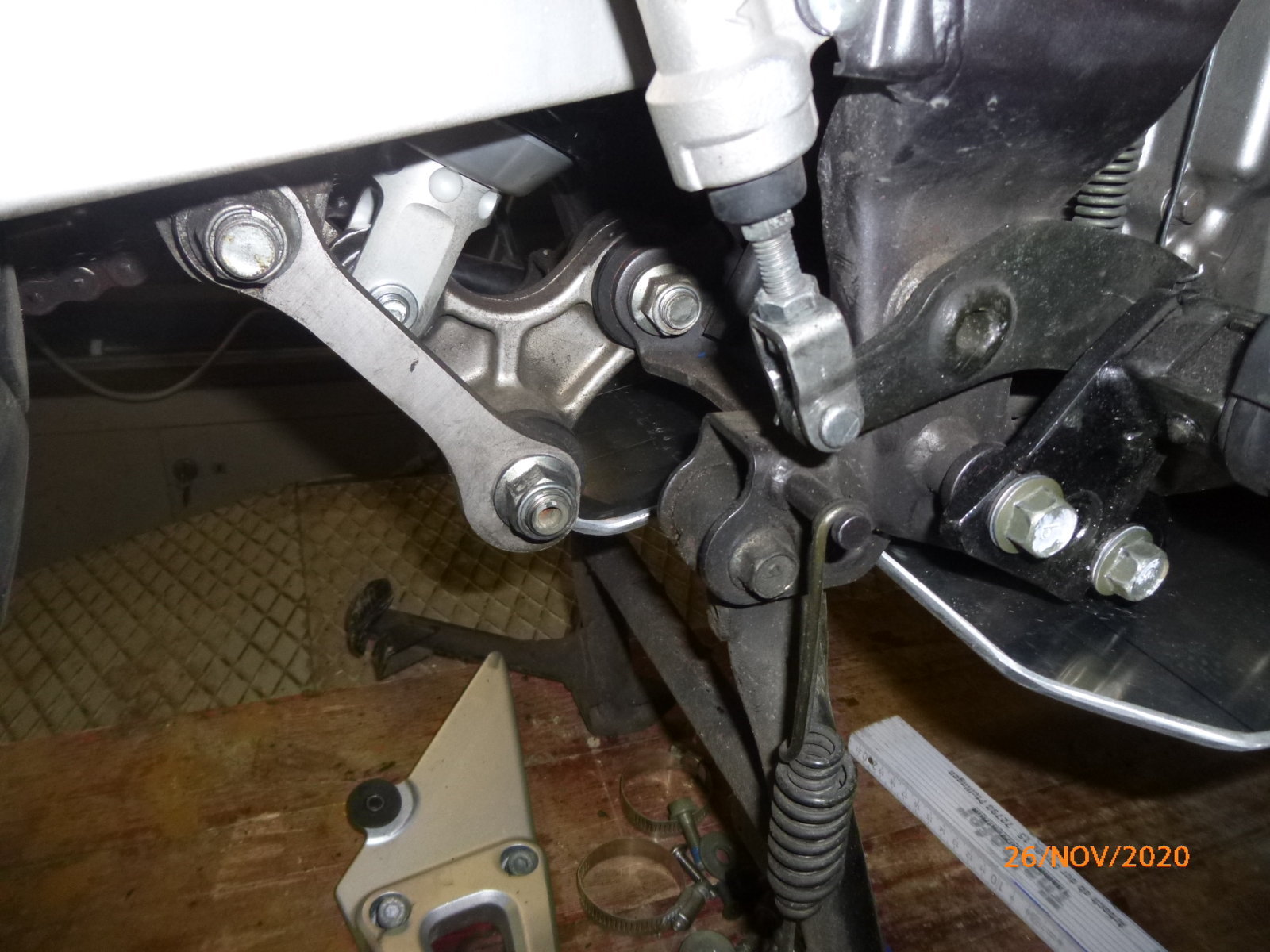

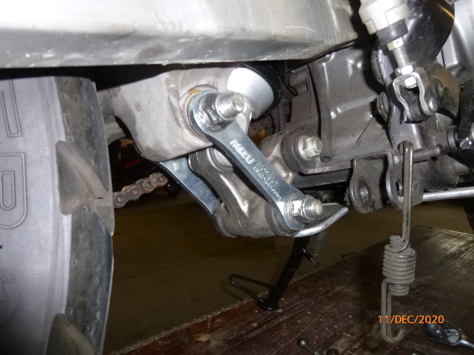

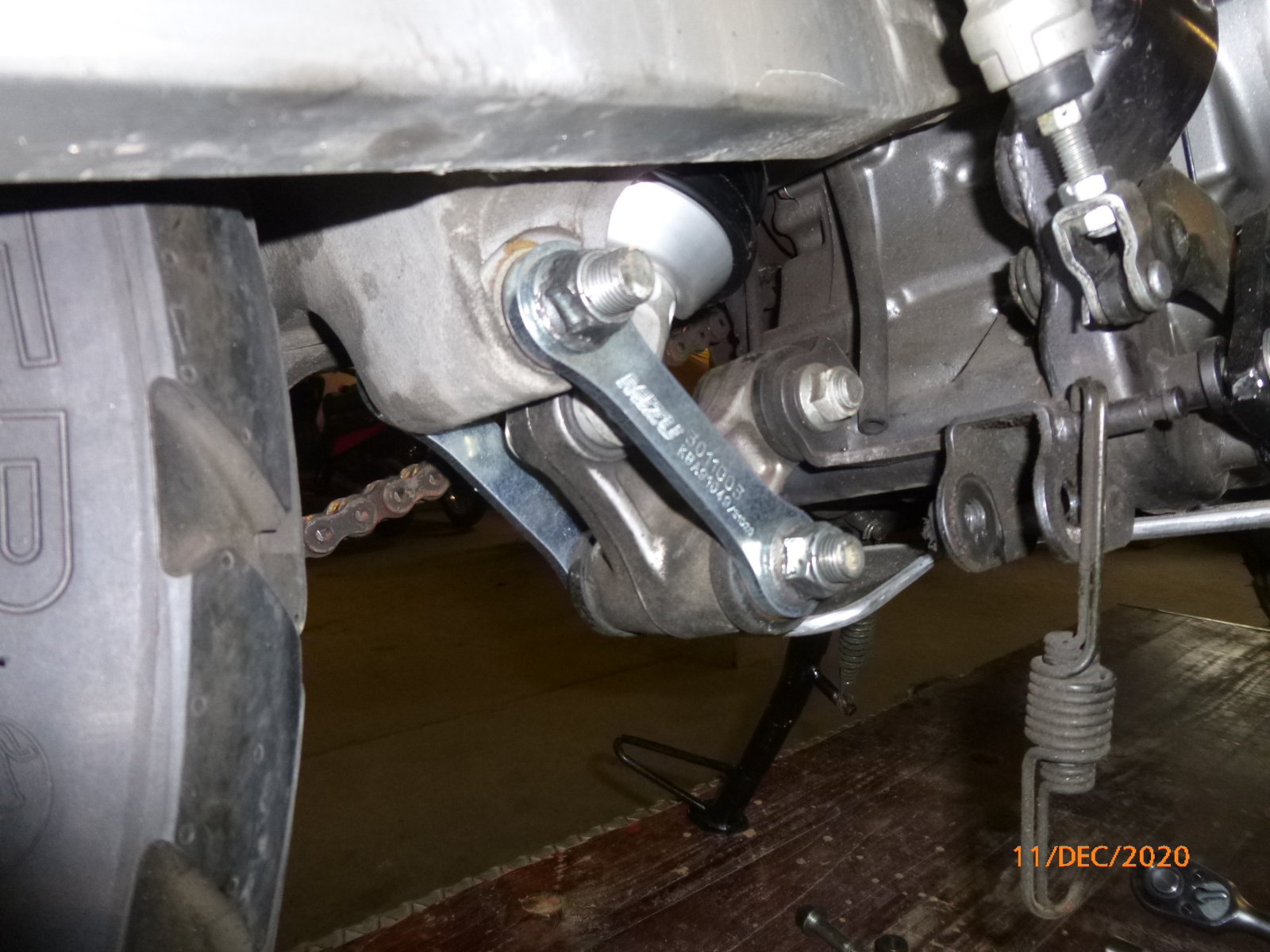

Dann hab ich ein MIZU-Höherlegungskit (2 Knochen für die Umlenkung) mit ABE gekauft und montiert.
Im Zusammenspiel mit dem Wilbers-Federbein mir ebenfalls 25 mm Erhöhung komm ich so auf satte 50 mm Erhöhung auf der Hinterhand.
Das ist aber auch das Maximum, das die XF verträgt ! Dann kollidiert der Umlenkbock mit der Schwingenhalterung.

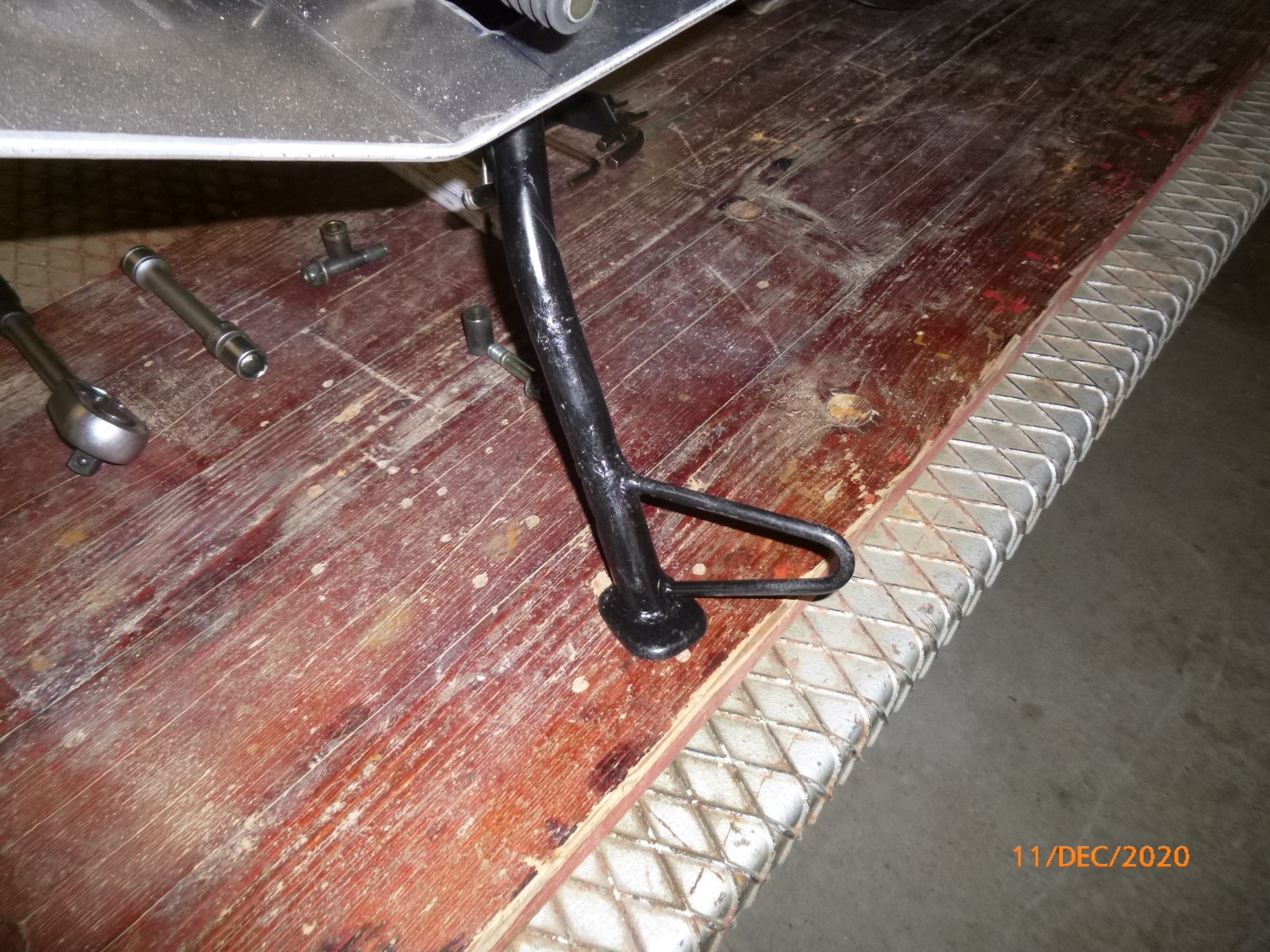

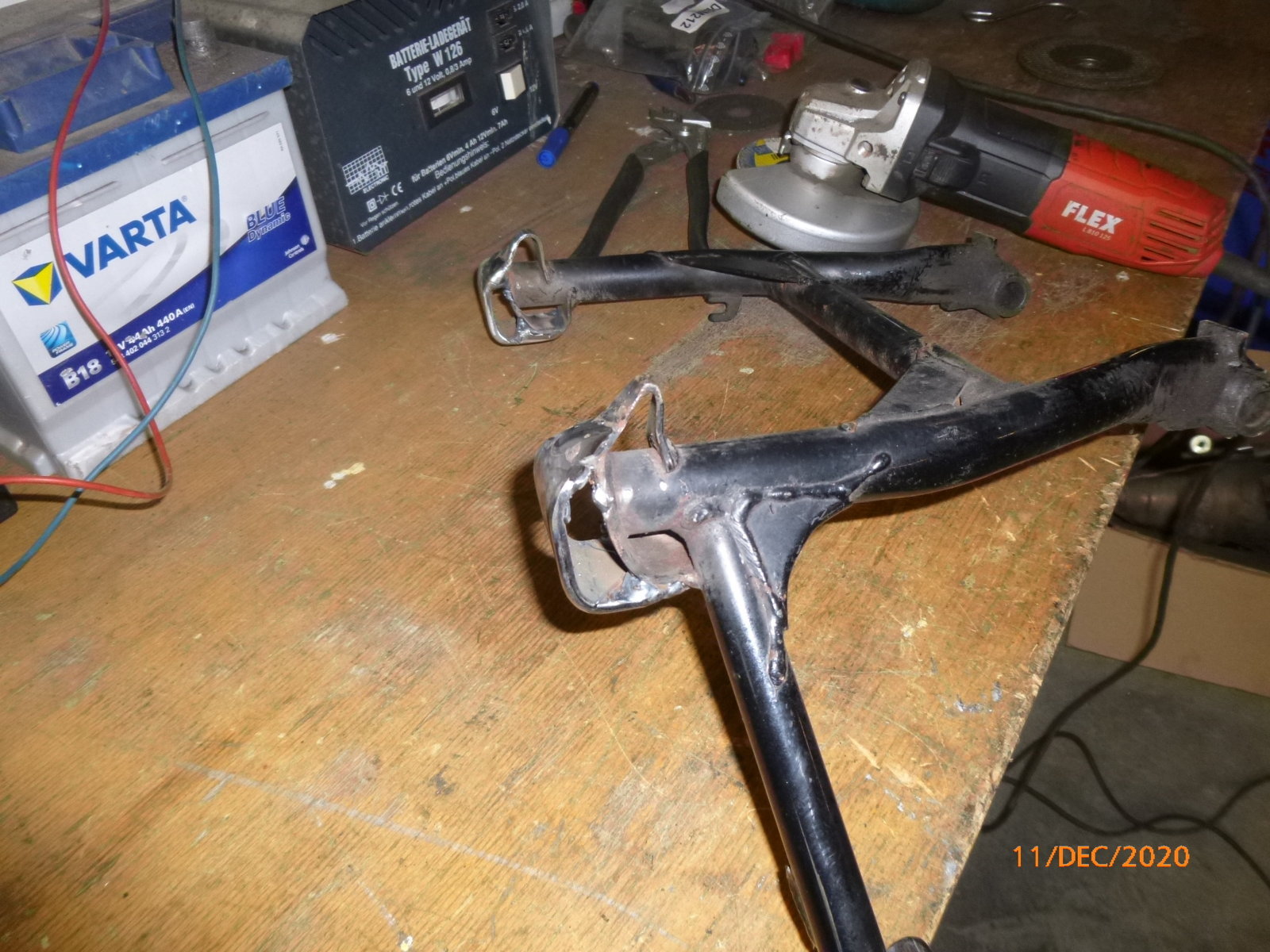

Jo... und weil der Seitenständer ja vorher schon zu kurz war, ist er ja nun erst recht viiiel zu kurz :roll:
Also den Seitenständer um 5,5 cm verlängert:
Jetzt steht das Kischdle sehr schön da :D

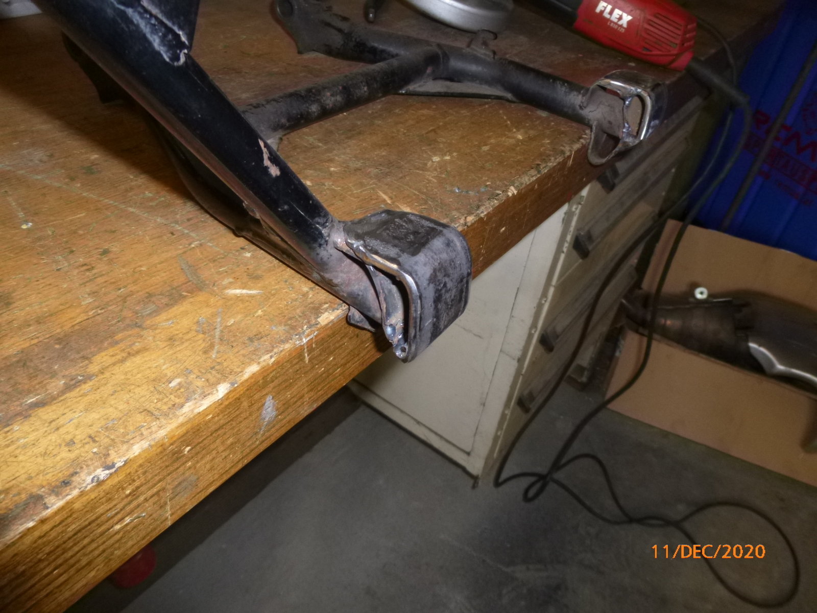

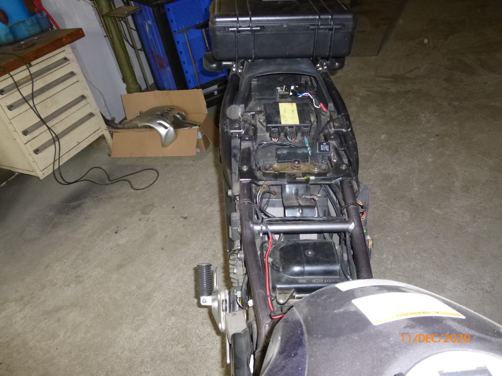

So... weil der Hauptständer dann natürlich auch etwas zu kurz war, musste ich den auch etwas "auffüttern" :

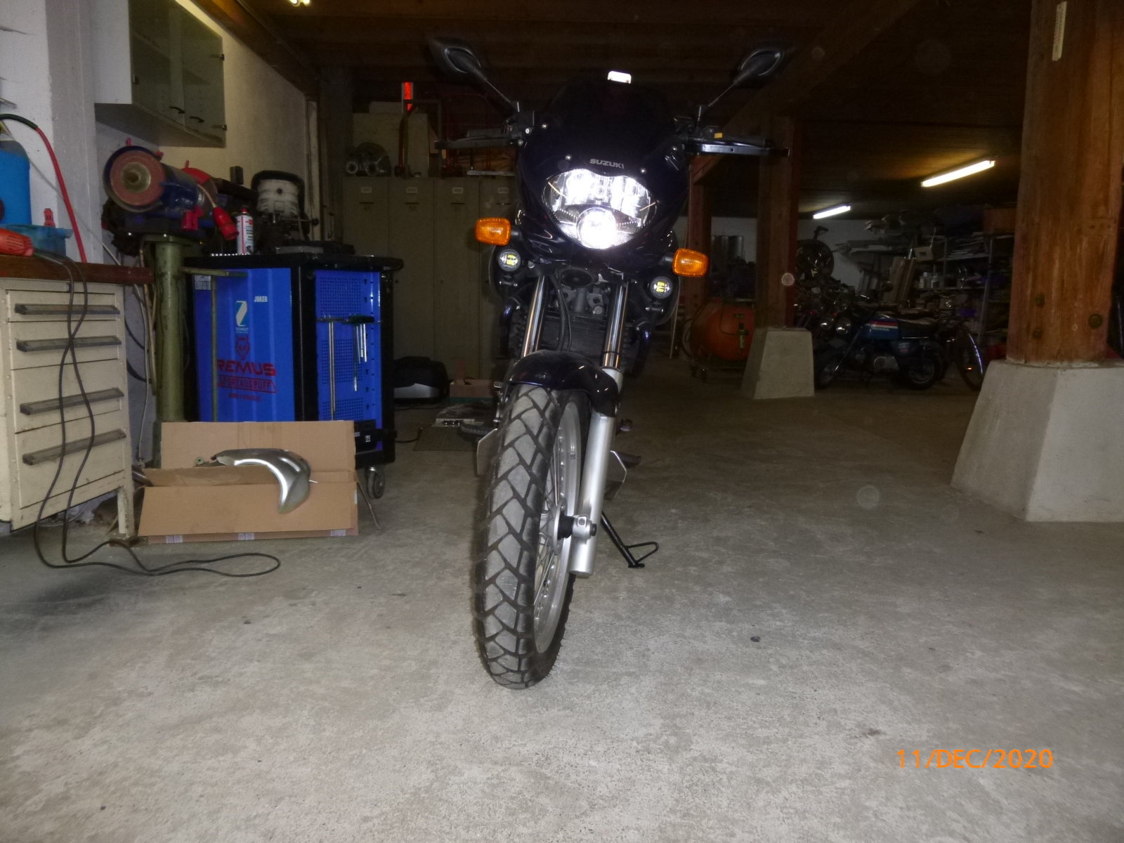

Jetzt hab ich trotz der 50mm-Höherlegung hinten wieder 5mm Luft zum Boden am Hinterreifen......

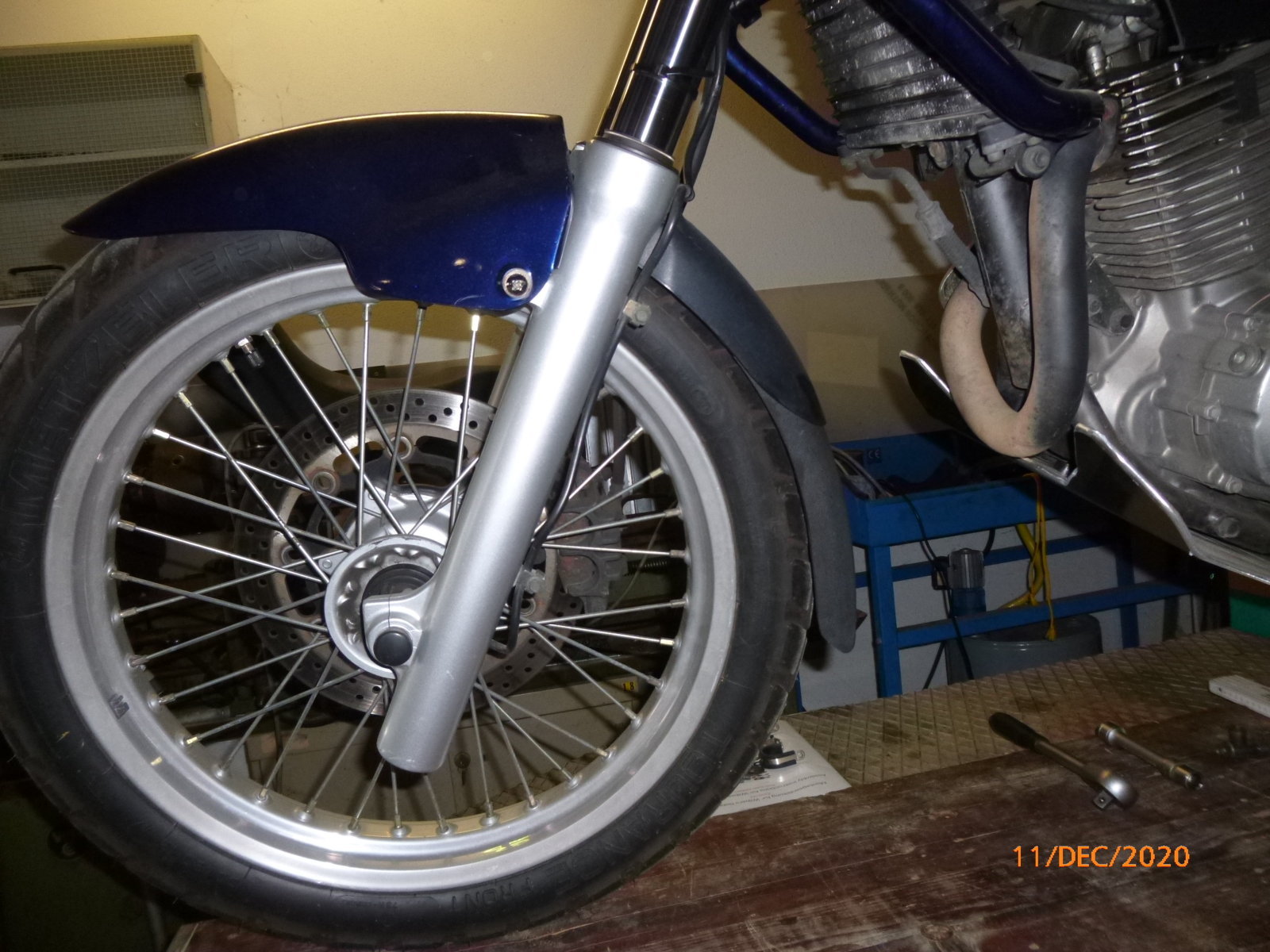

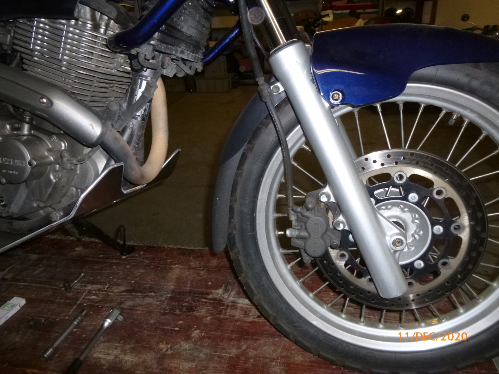

Auch den verlängerten Vorderrad-Kotflügel hab ich etwas nachgeschnitten und er sieht nun viel passender aus:
Den Haupttänder-Anschlag musste ich auch verlängern, sonst hätte der Hauptständer gegen die Schwinge geschlagen:

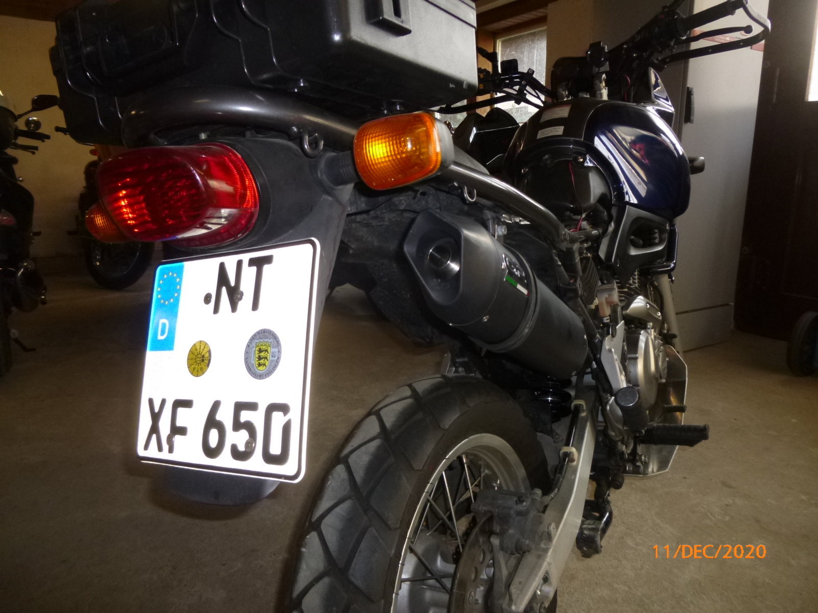

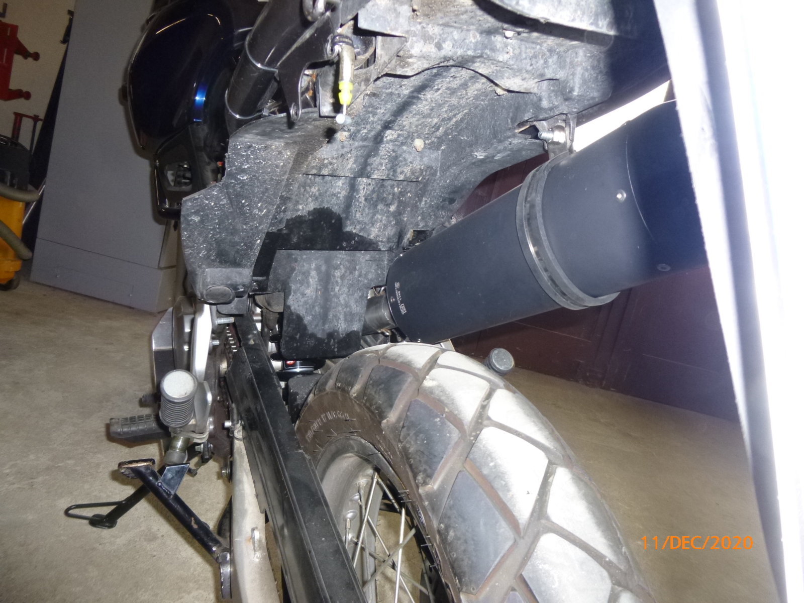

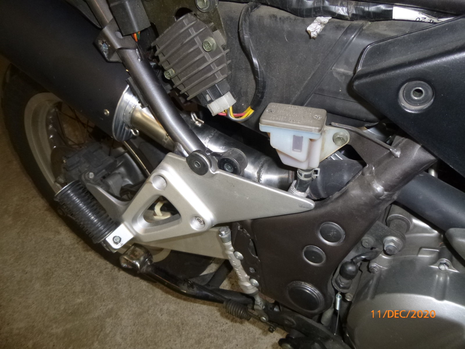

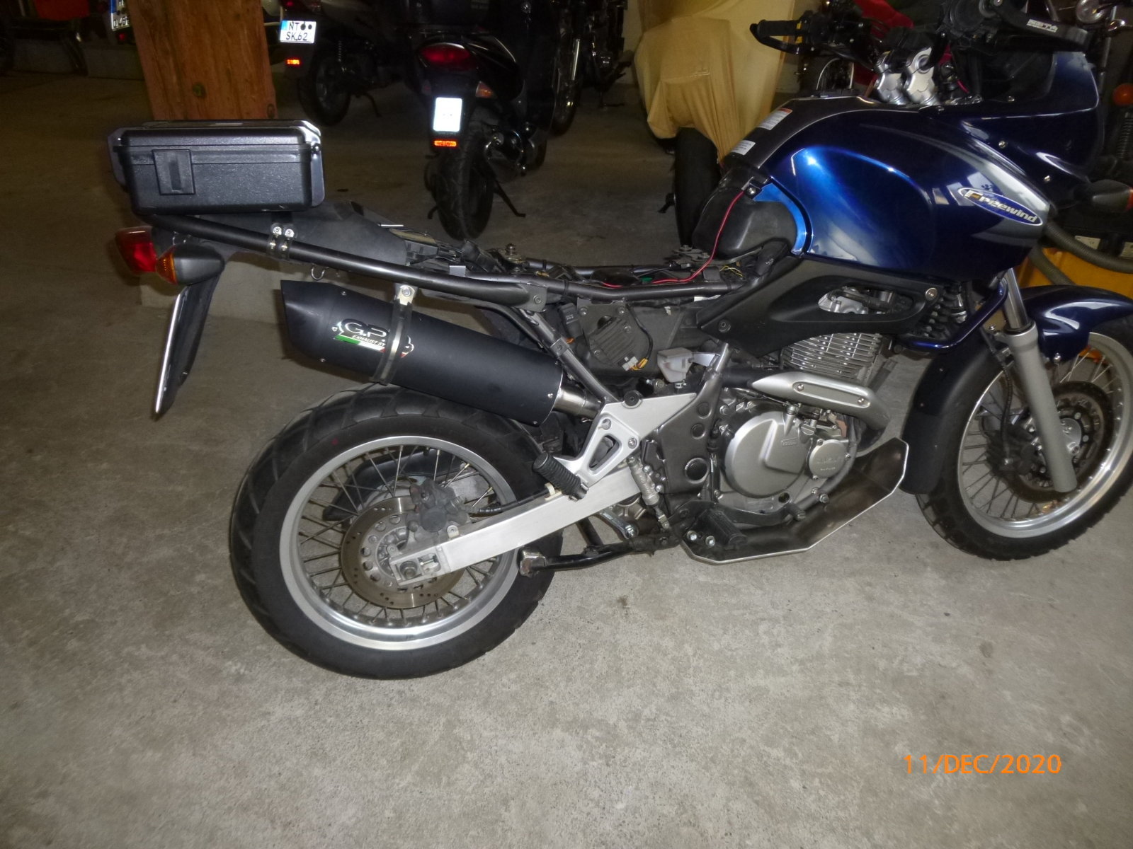

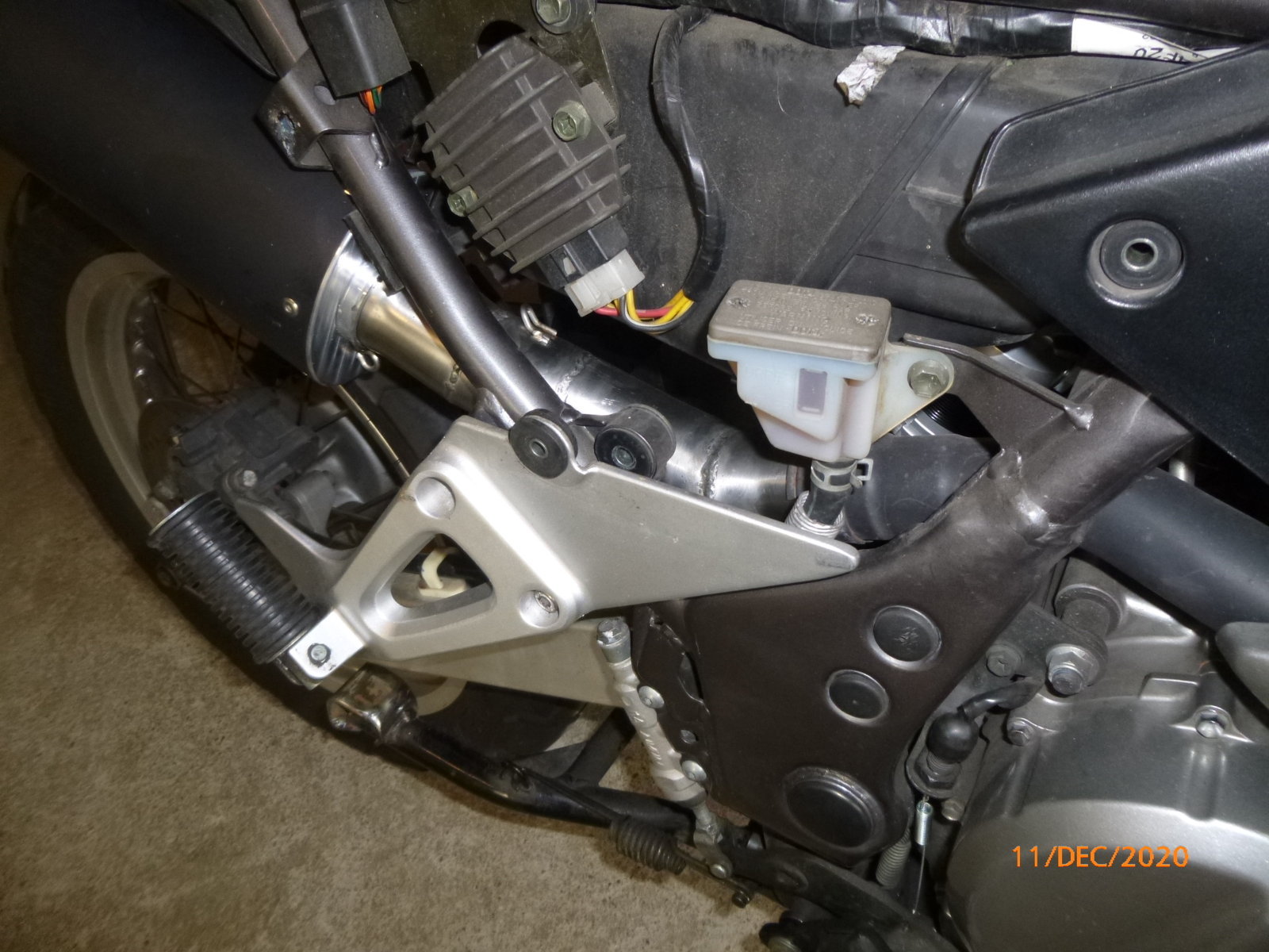

Wegen Auspuff:
Hab nen GPR Gisha genommen, weil der so schlank baut.
Idee war ursprünglich, den unter den Kofferträger zu legen, aber ....
Dann rumprobiert und festgestellt, dass der sogar hochgelegt zwischen Reifgen unf Kofferträger/ Koffer passt, OHNE dass ich den Kofferträger breiter bauen muss:
Das Adapterstück zwischen Original-Krümmer und GPR musste ich an 3 Stellen durchtrennen und neu ausgerichtet verschweissen lassen ...
weil: 1mm wandstärke Edelstahlrohr kann ich nicht selber schweissen, da hab ich einen Top-Spezialisten gefunden, der das machen kann.
Der komkmt aus dem 2-Takt-Rennsport der 80-er und 90-er Jahre und hat seine Krümmer immer selber gefertigt :D
Hier noch ein Bild von oben mit montiertem Auspuff:

Beiträge: 751
Re: Projekt ADV
Bläst der Auspuff in der jetzigen Lage nicht gegen die Heckunterverkleidung bzw gegen den Blinker? Geht das mit den Temperaturen? Auch dort, wo der Krümmer an der Unterverkleidung vorbeigeht?
Alter Bayer
Beiträge: 49
Re: Projekt ADV
Hi Takoda :wink:

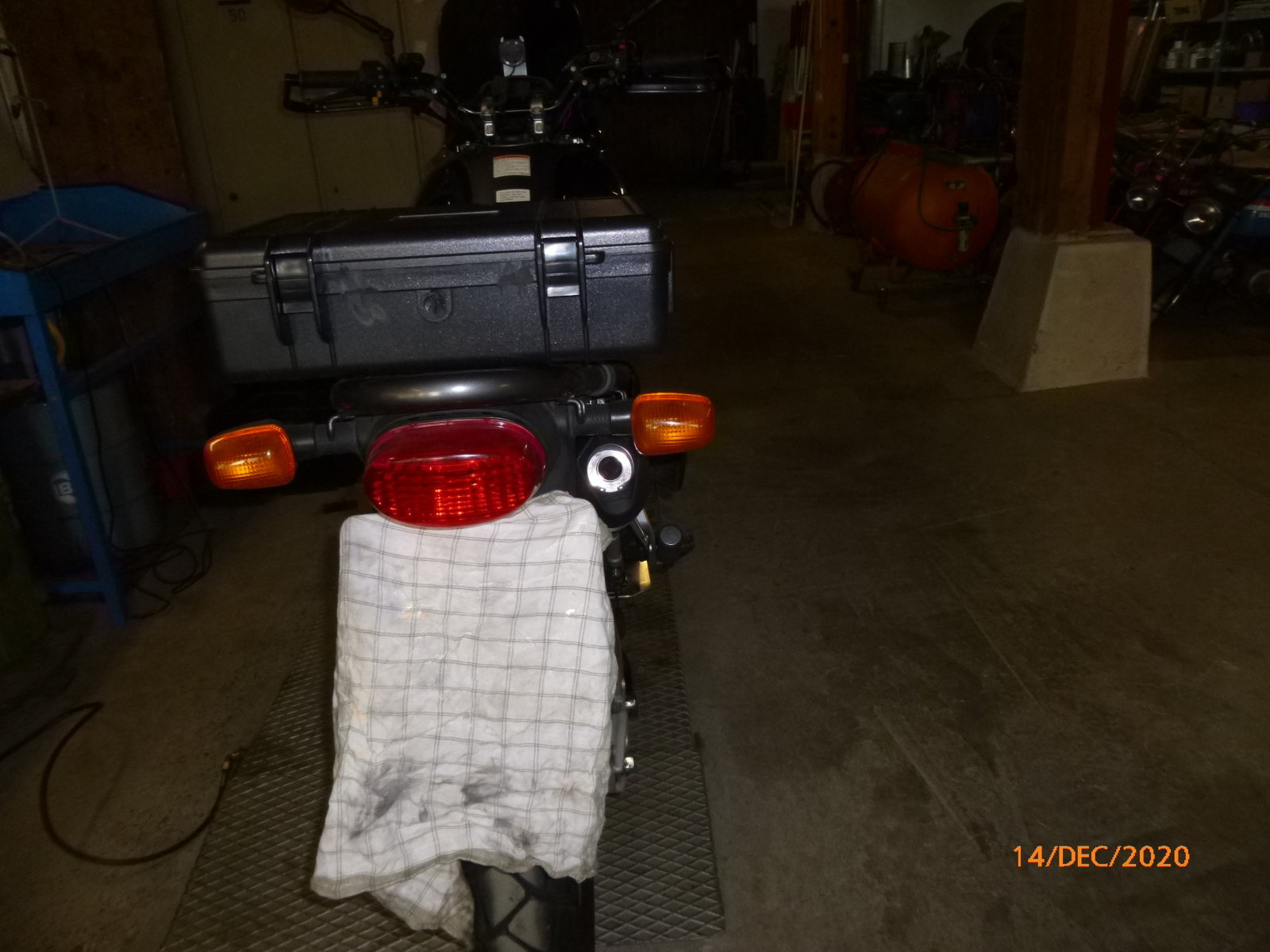

Das mit dem Auspuff geht ganz gut :

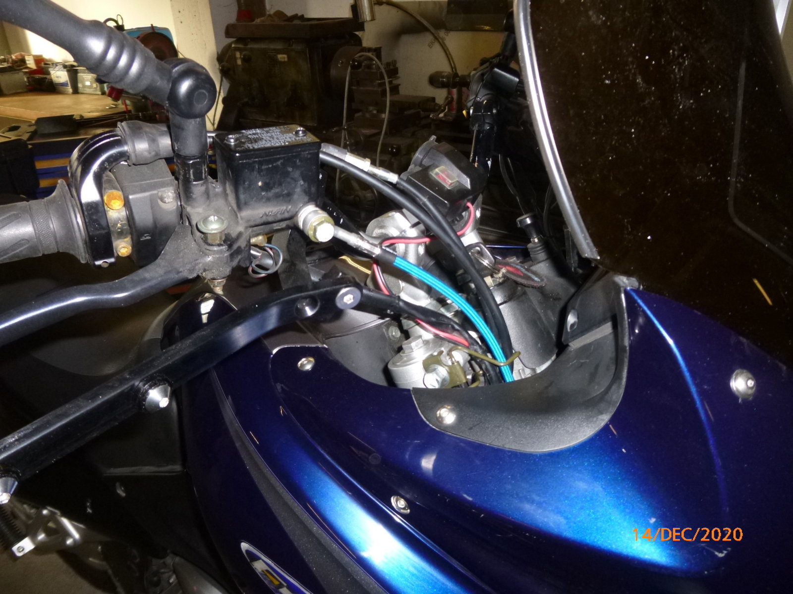

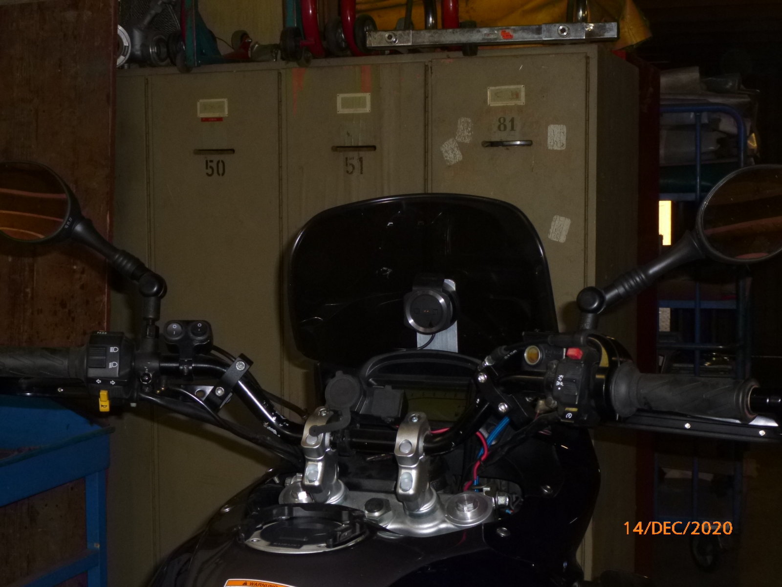

Hab dann noch die Tourenscheibe montiert sowie ein Päärchen Klappspiegel ...

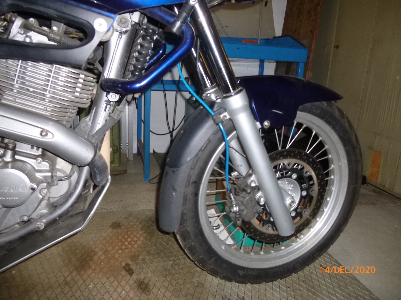

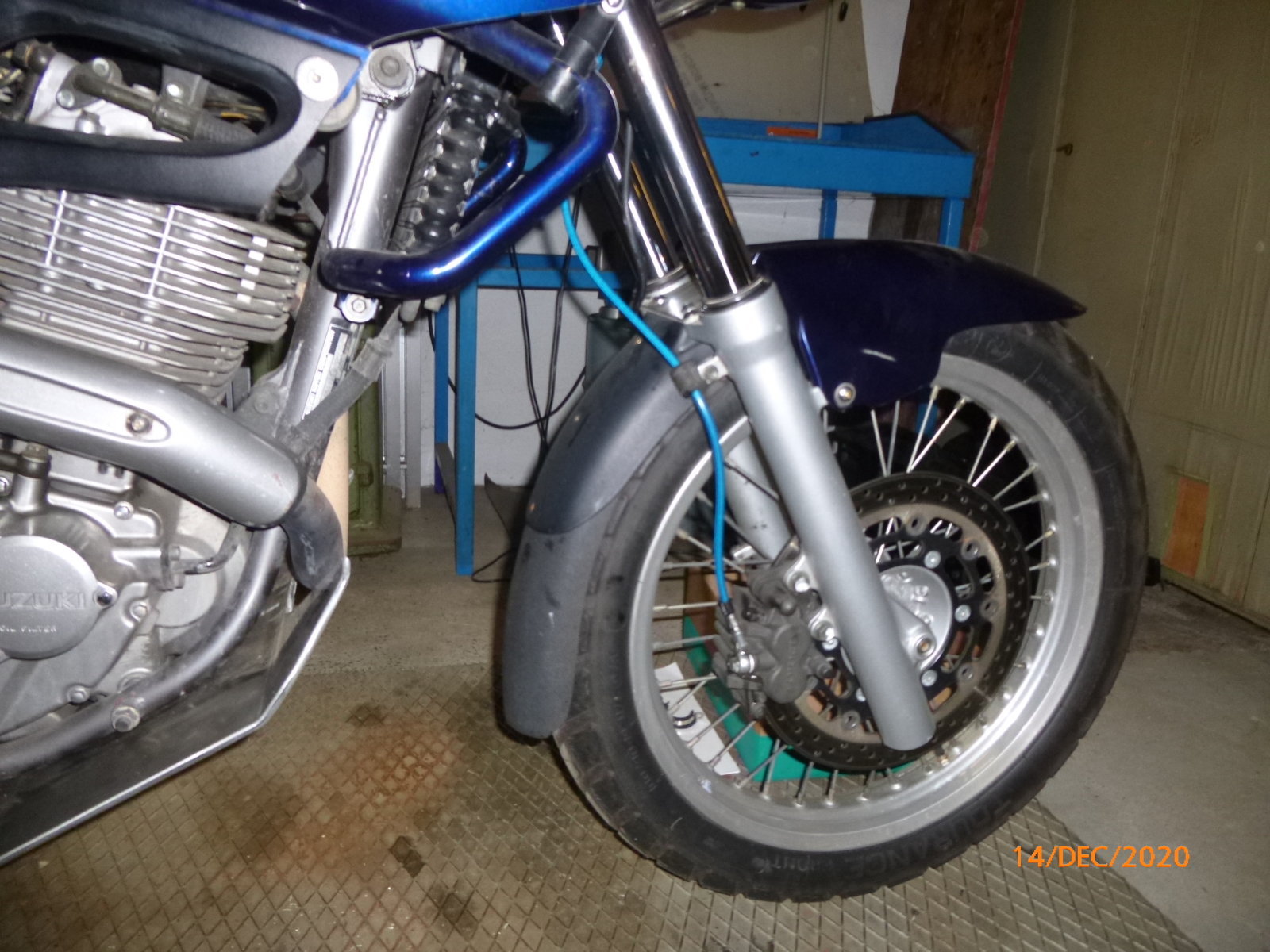

Wegen der Wilbers-Federn vorne und der 22mm Höherlegung war die Original-Bremsleitung am Limit ... wäre zwar noch gegangen (hat beim ganz ausfedern nicht gespannt) ... aber wohler ist mir mit der um 10cm verlängerten Metall-Flex-Leitung:
Das blau ist nicht so grell und hell wie auf dem Foto ... kommt wohl vom Blitz :lol:

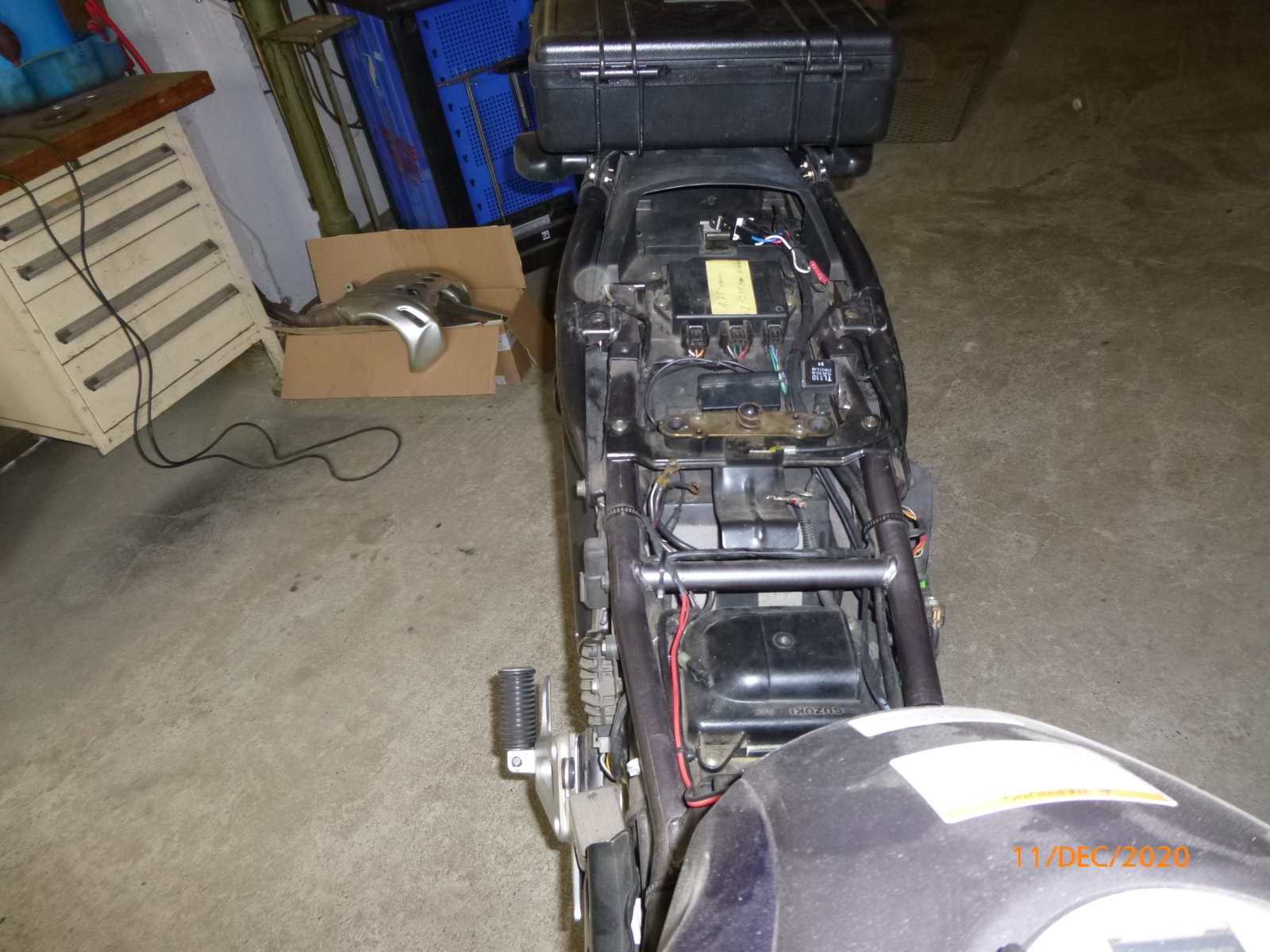

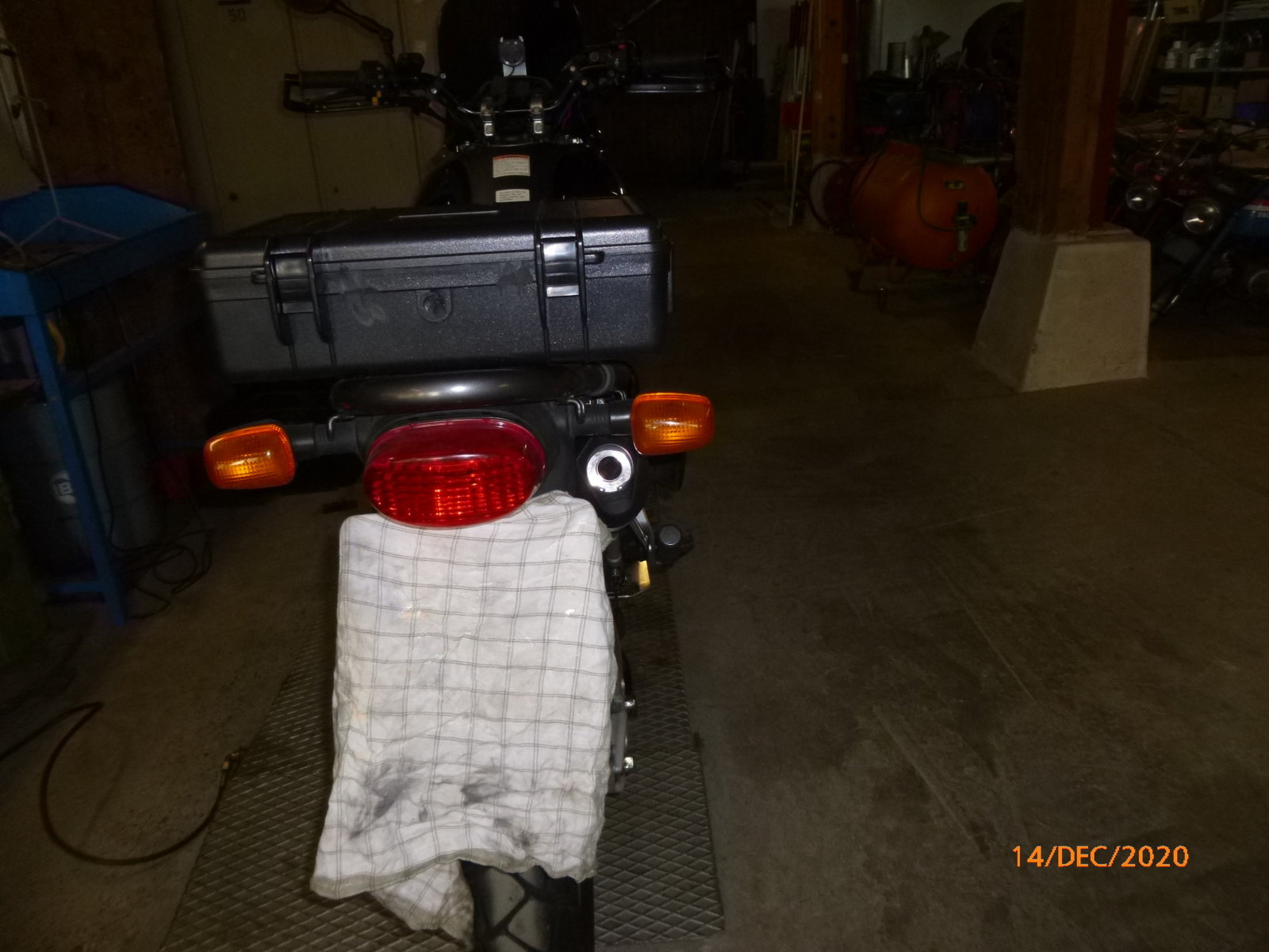

Hab nun auch am hinteren Mini-Topcase ein Briefkastenschloss verbaut, somit kann ich das Kischdle abschliessen...
Darin hab ich ja z.B. die Warnweste, den Motorrad-Verbandskasten, die Ersatz-Hebel für den Lenker (Brems- und Kupplungs-), den Ersatz-Gaszug sowie einige Spannbänder für Gepäckbefestigung...
So hab ich auch Alltags, wenn ich keine Koffer spazierenfahren will, immer alles bei kleinen Touren dabei ...
