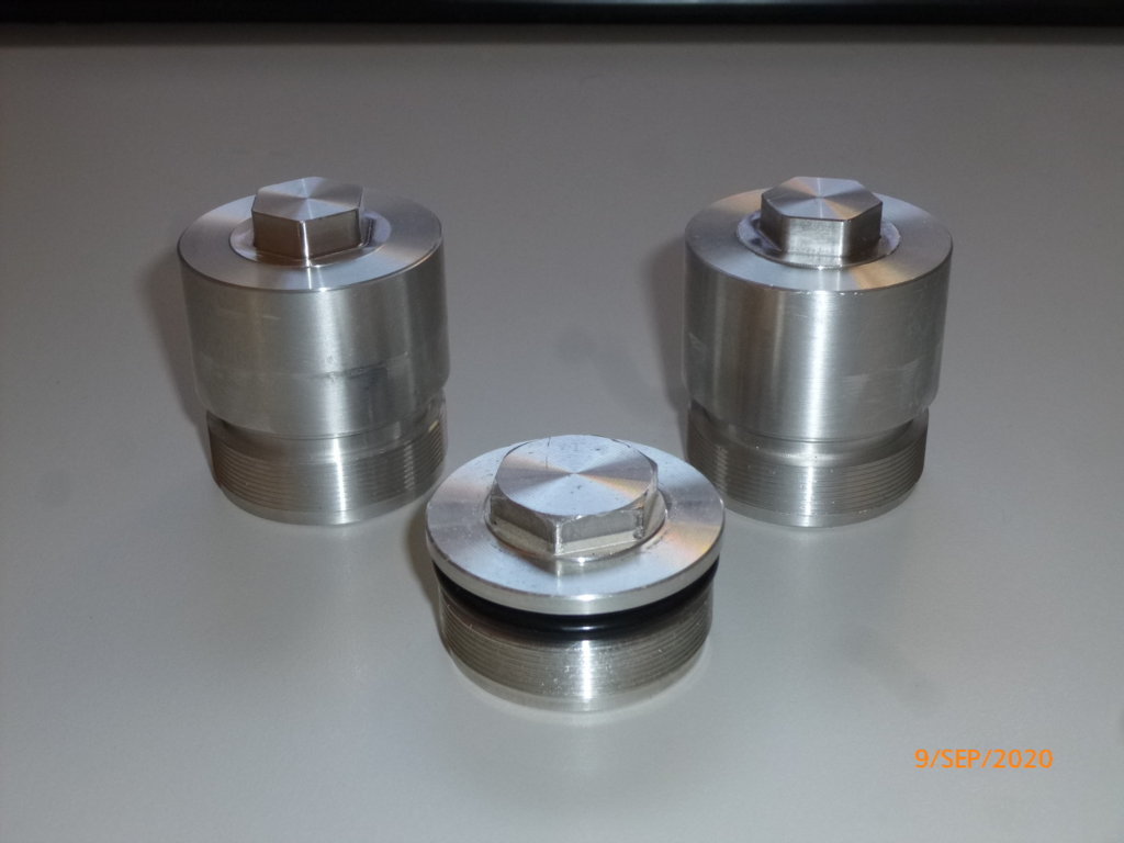

Morgen und Übermorgen möchte ich dann die Gabelfedern montieren und bei der Gelegenheit dann auch die Faltenbälge...
Sowie die beiden Gabelverlängerungen um 22m .... die anstelle der Original-Verschlussstopfen oben eingeschraubt werden.
Die Länge habe ich so gewählt, dass die Original-Standrohre noch in den oberen Klemmfäusten mit verklemmt werden.

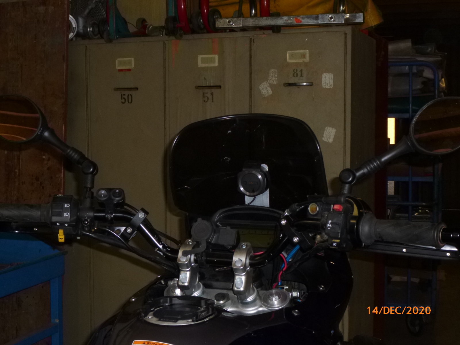

Hab dann noch die Tourenscheibe montiert sowie ein Päärchen Klappspiegel ...

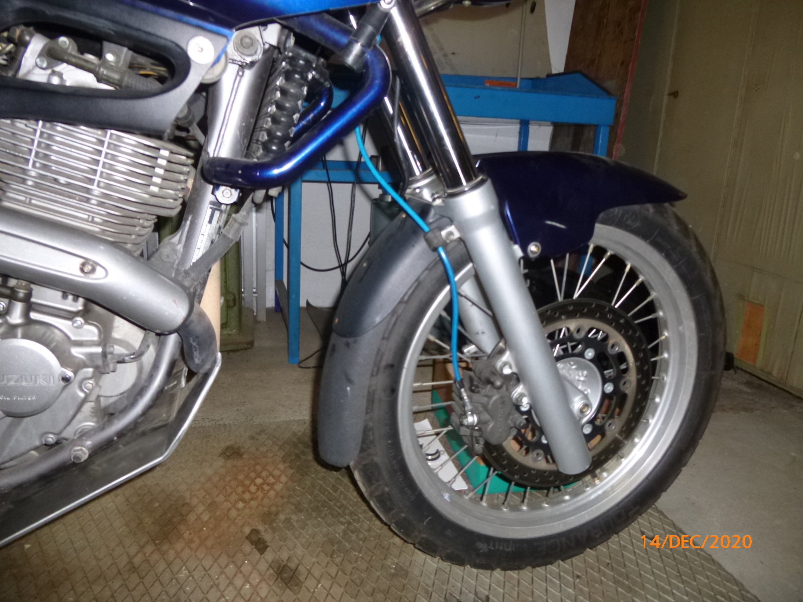

Wegen der Wilbers-Federn vorne und der 22mm Höherlegung war die Original-Bremsleitung am Limit ... wäre zwar noch gegangen (hat beim ganz ausfedern nicht gespannt) ... aber wohler ist mir mit der um 10cm verlängerten Metall-Flex-Leitung:
