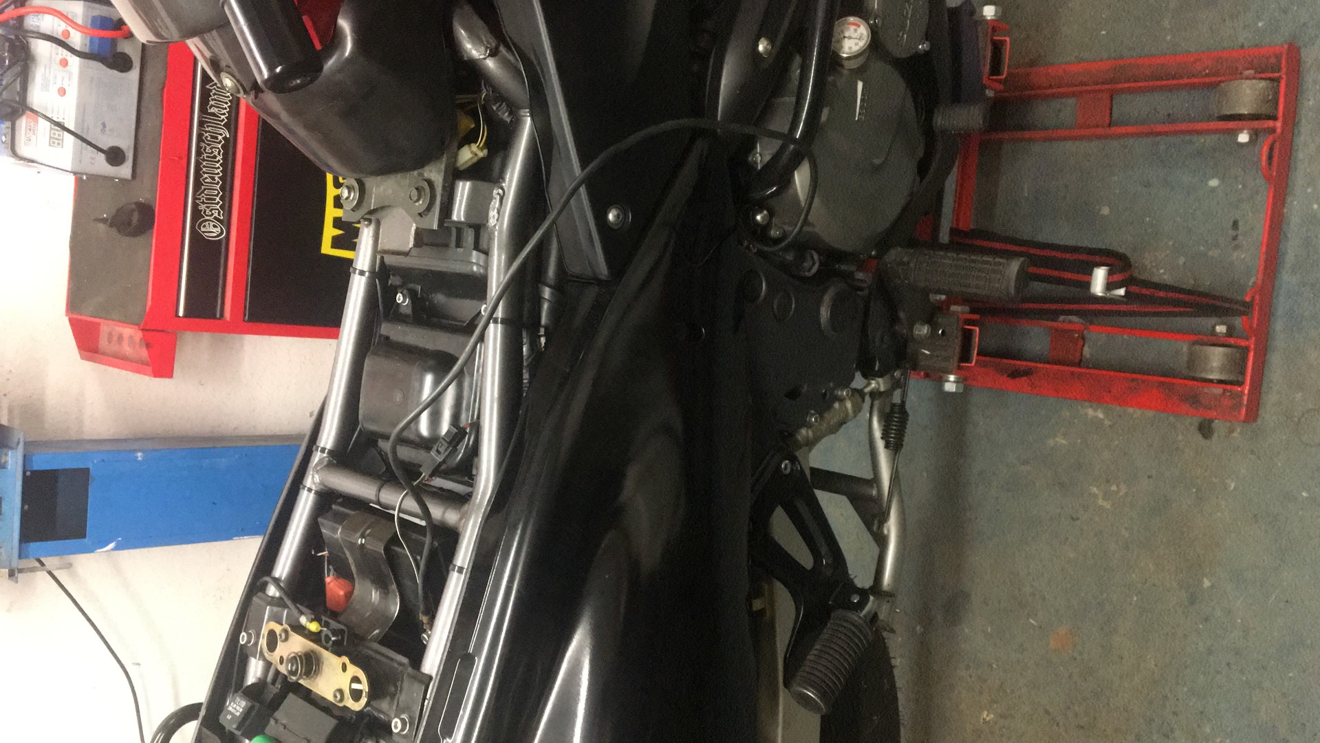

Da ich weder Kabel noch Kabelschuhe im passenden Format am Start hab, habe ich heute das Kabel noch etwas anders und unauffällig verlegt.
Jetzt läuft sie jedenfalls.
Vielen Dank für eure reichlichen Hinweise!
Den aktuellen Stand will ich euch nun auch zeigen:
2021-01-07 11.40.14 (Groß).jpg (243.92 KiB) 7898 mal betrachtet
Ein paar Dinge stehen noch auf dem Plan aber das Gro ist geschafft. Dann irgendwann TÜV und die Kiste wird nach über 10 Jahren wieder auf die Straßen losgelassen.

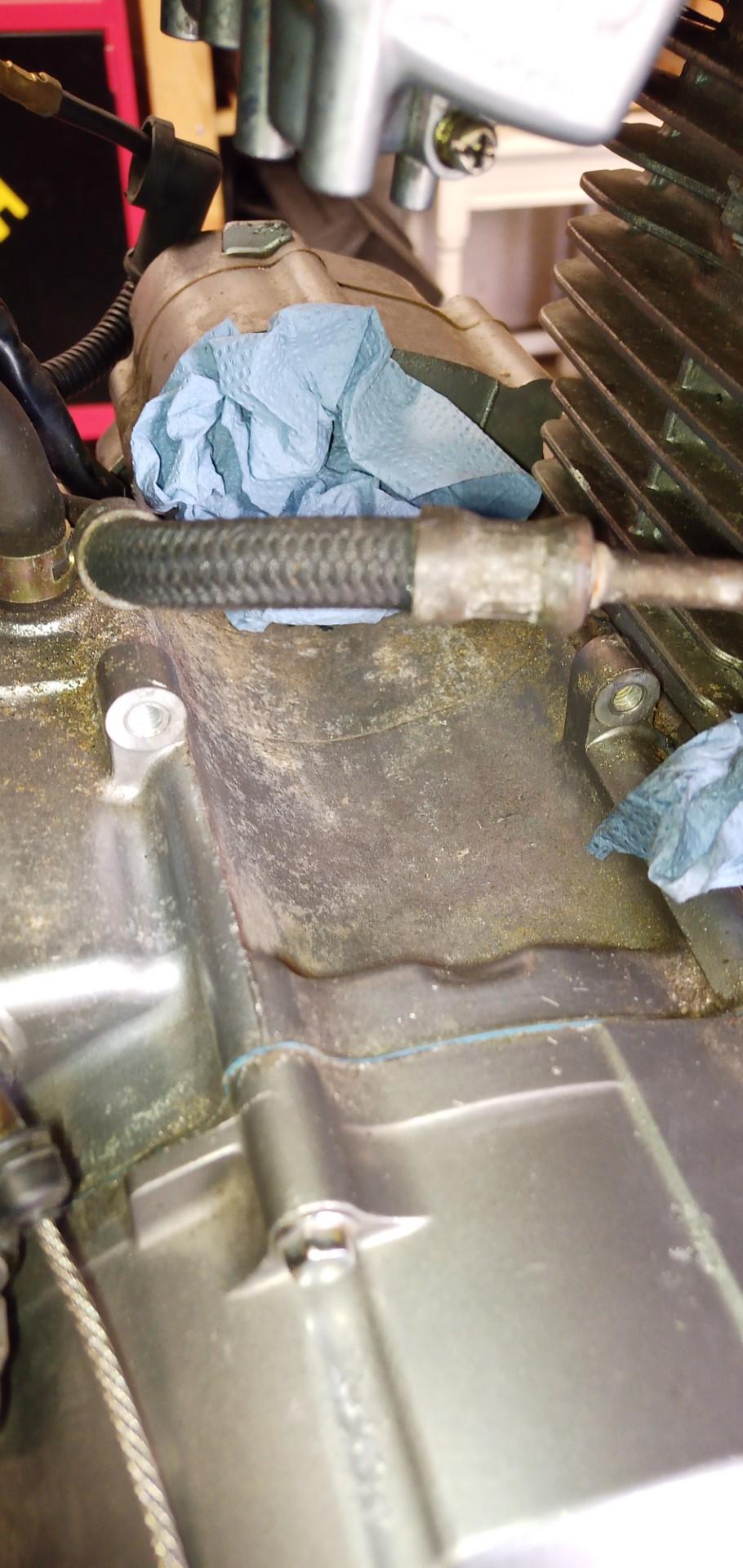

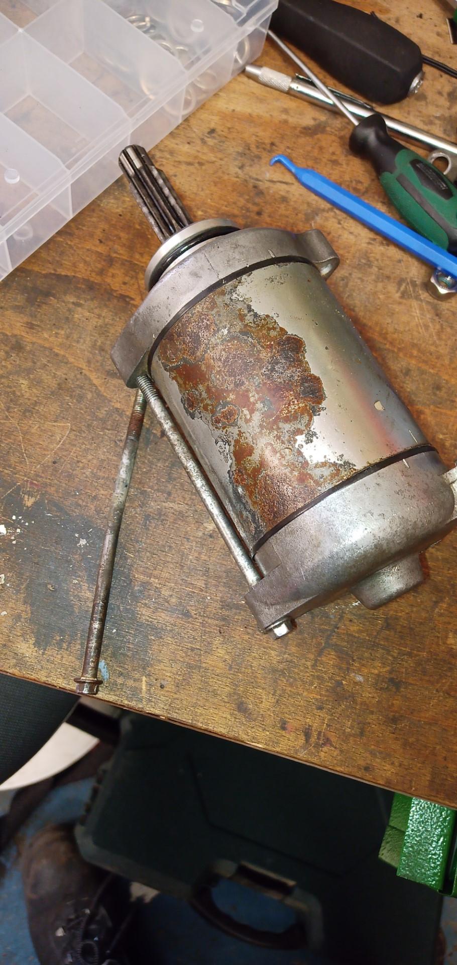

Ich war nicht ganz untätig. Ich hatte den Anlasser mal ausgebaut und festgestellt, dass da doch einiges an Korrosion war.
Die Mulde unter dem Anlasser diente wohl den Mäusen lange zeit als Toilette.
Hab dann den Anlasser mal neu geschmiert und soweit es möglich war gereinigt. Das Bild zeigt ihn nach dem "entrosten". Die vergammelten Bolzen mit denen er zusammengehalten wird habe ich auch gleich ersetzt. Die Kontaktflächen am Getriebe habe ich nebenfalls nochmal gereinigt. Alles in allem sah das Ganze nicht nach der Ursache des Problems aus, ich bin dennoch gespannt und setze große Hoffnung darauf. Morgen werde ich den Kettenspanner wieder einsetzen, Krümmer montieren und die Kiste mal versuchen zu starten.
