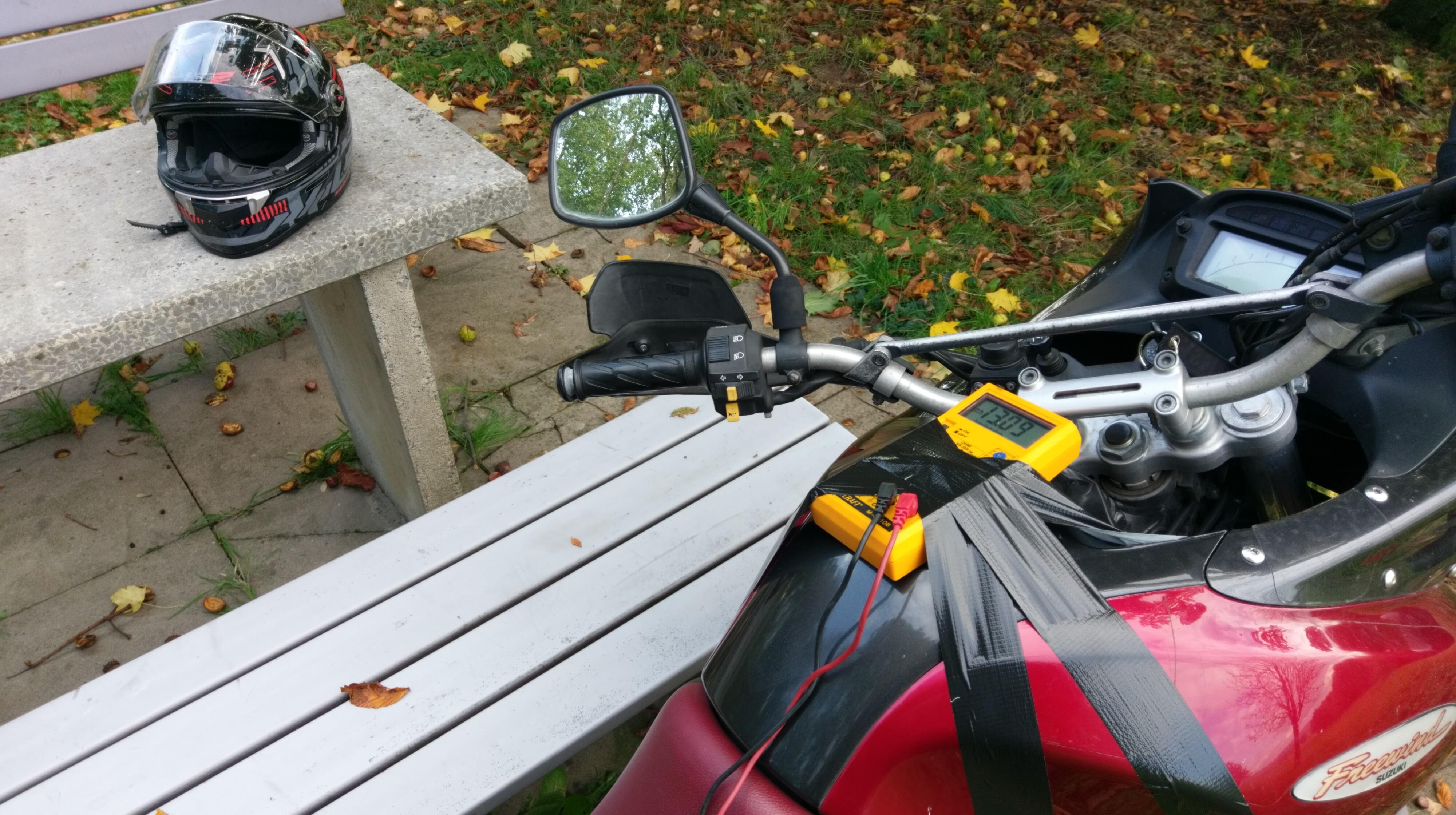

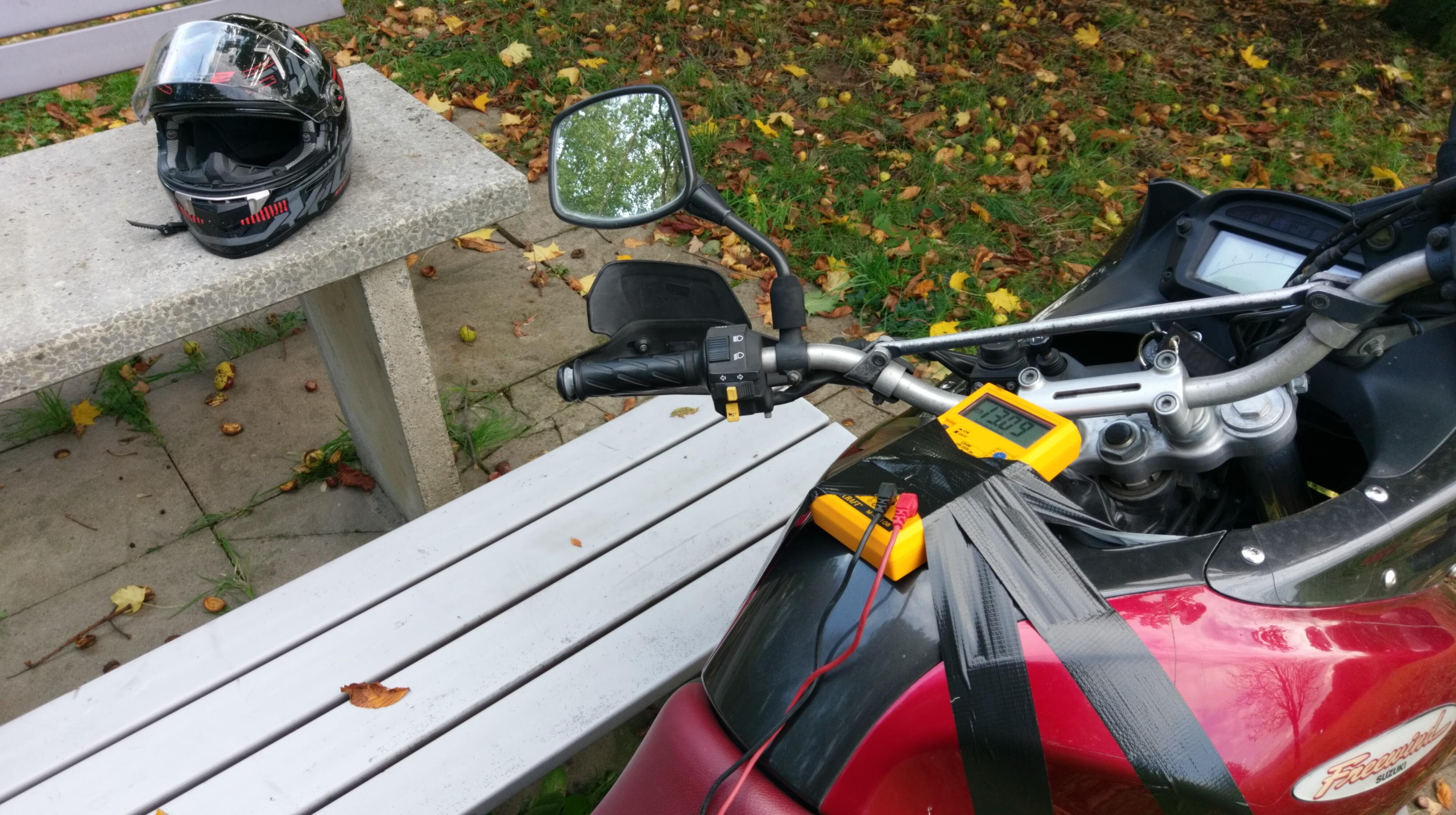

Schritt 1:
https://www.louis.de/artikel/delo-gel-b ... r=10036170
Schritt 2:
https://www.biketeile-service.de/Suzuki ... gu314.html
Schritt 3:
Schritt 4: beobachten, ob Batterie während der Fahrt geladen wird. Wenn nein, LiMa definitiv kaputt. Wenn ja: im Auge behalten.
So einfach kann das Leben sein.
EDIT: obiges Vorgehen zeigt eine defekte LiMa und / oder Spannungsregler auf. Ich habe erst später verstanden, dass das hierbei nicht das Problem war (s.u.).
