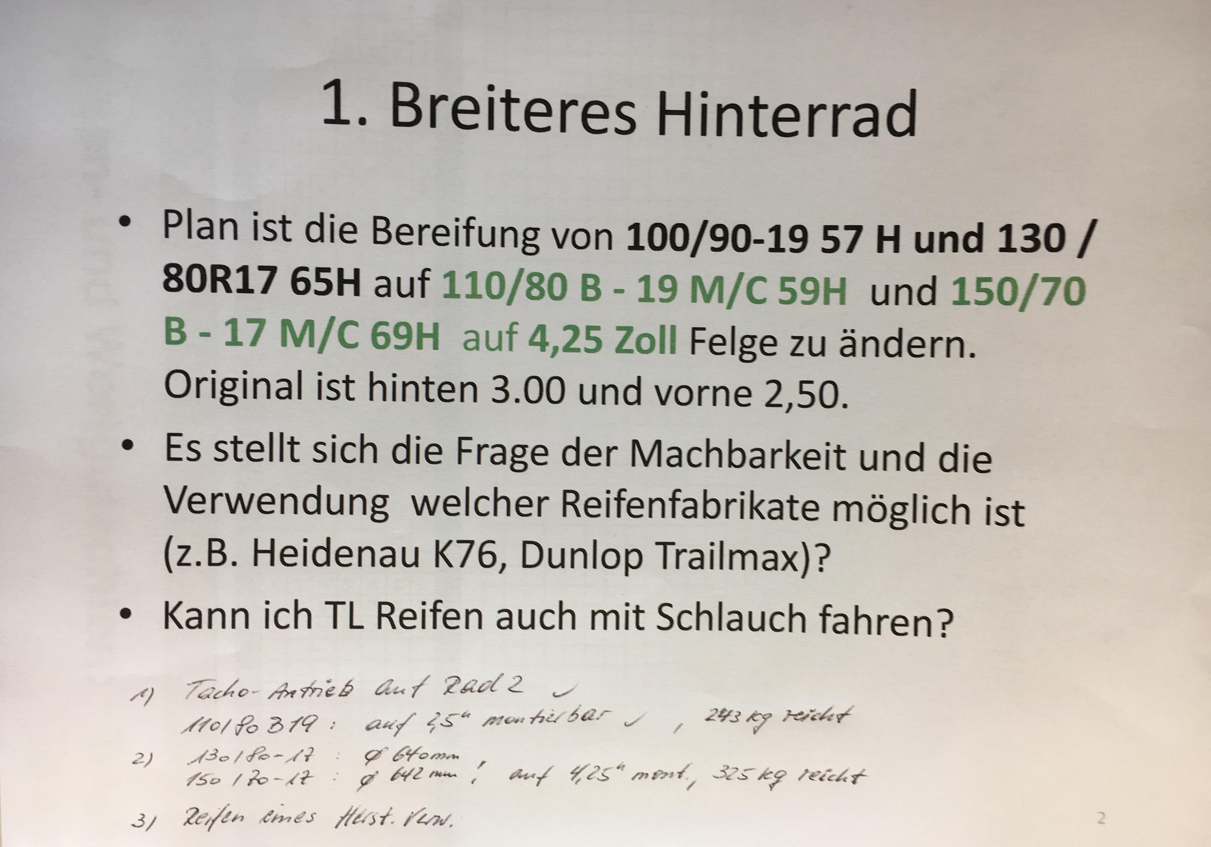

Re: Reifen (mal wieder)

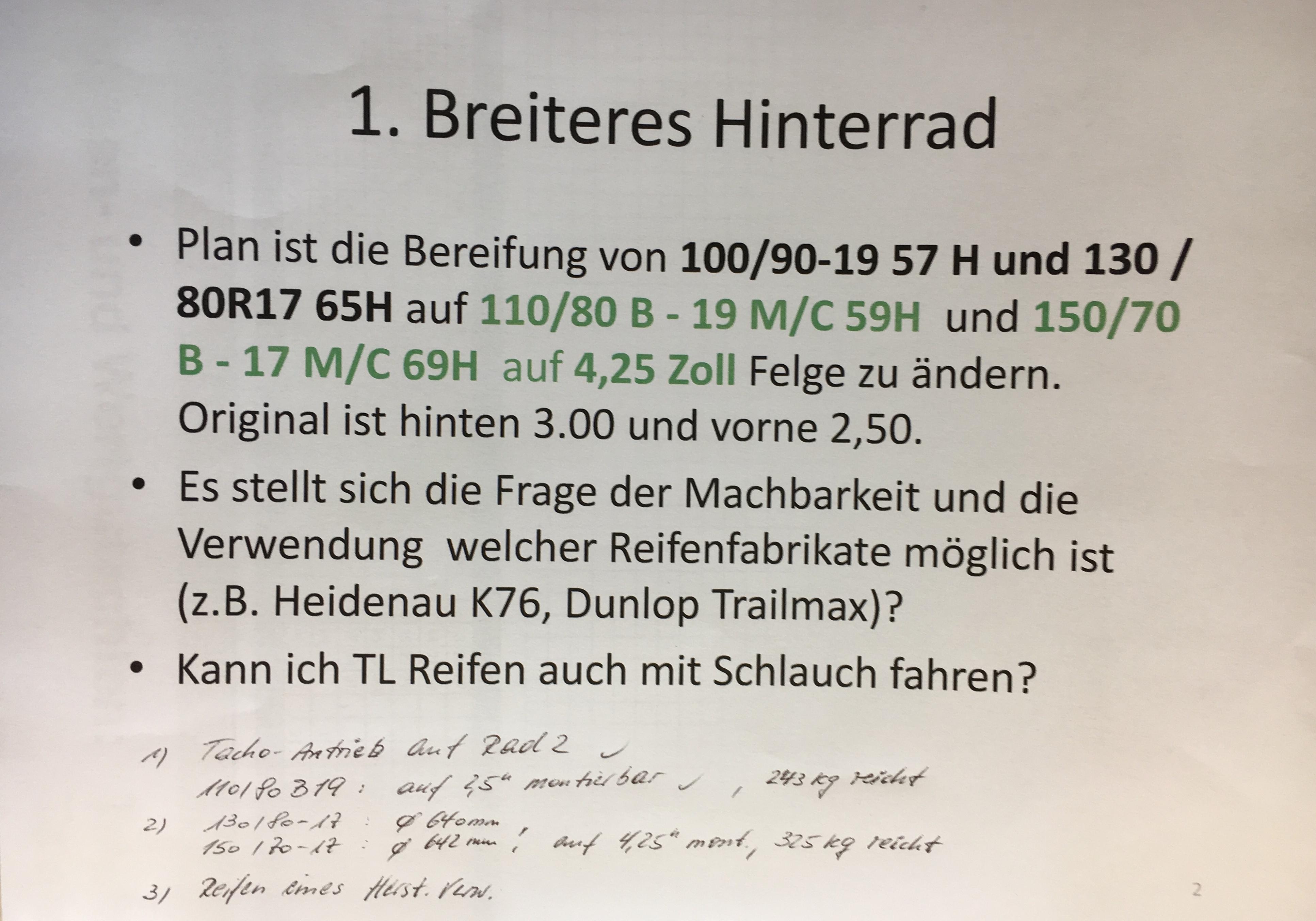

Hallo, ich habe vorne 110/80 R 19 eingetragen.
Auf dem Bild ist von damals meine Anfrage an den TÜV und die handschriftliche Antwort vom Prüfer.

Danke.HansiPils hat geschrieben: 6. Feb 2024, 19:29 Hallo, ich habe vorne 110/80 R 19 eingetragen.
Heidenau hat meine Anfrage auch heute Mittag positiv beantwortet, den 110er auf die 2,5" Felge zu montieren und mir auch nen Schrieb für den Prüfer geschickt. Damit werde ich mich mal nächste Woche vorstellen.
