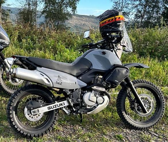

Hab übrigens noch ein wenig weiter gebastelt...
- Tankverkleidung verbaut.
- hoher Kotflügel.
- Sitzbank in Fahrerbereich aufgepolstert.

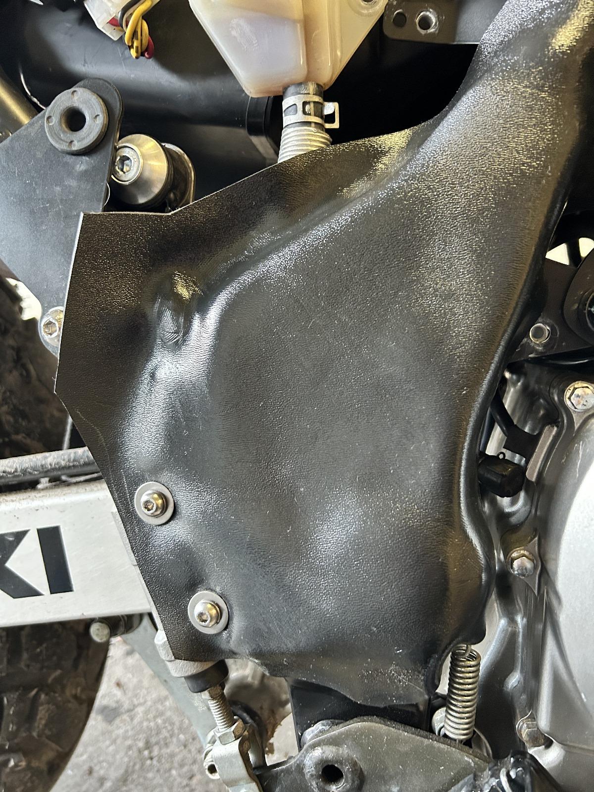

Nabend zusammen.

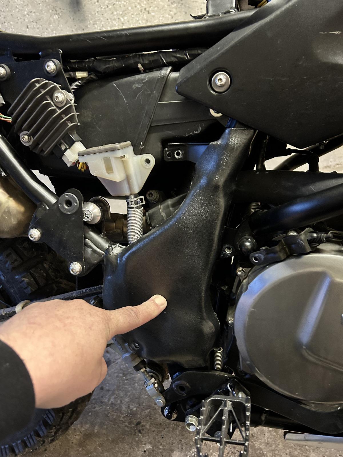

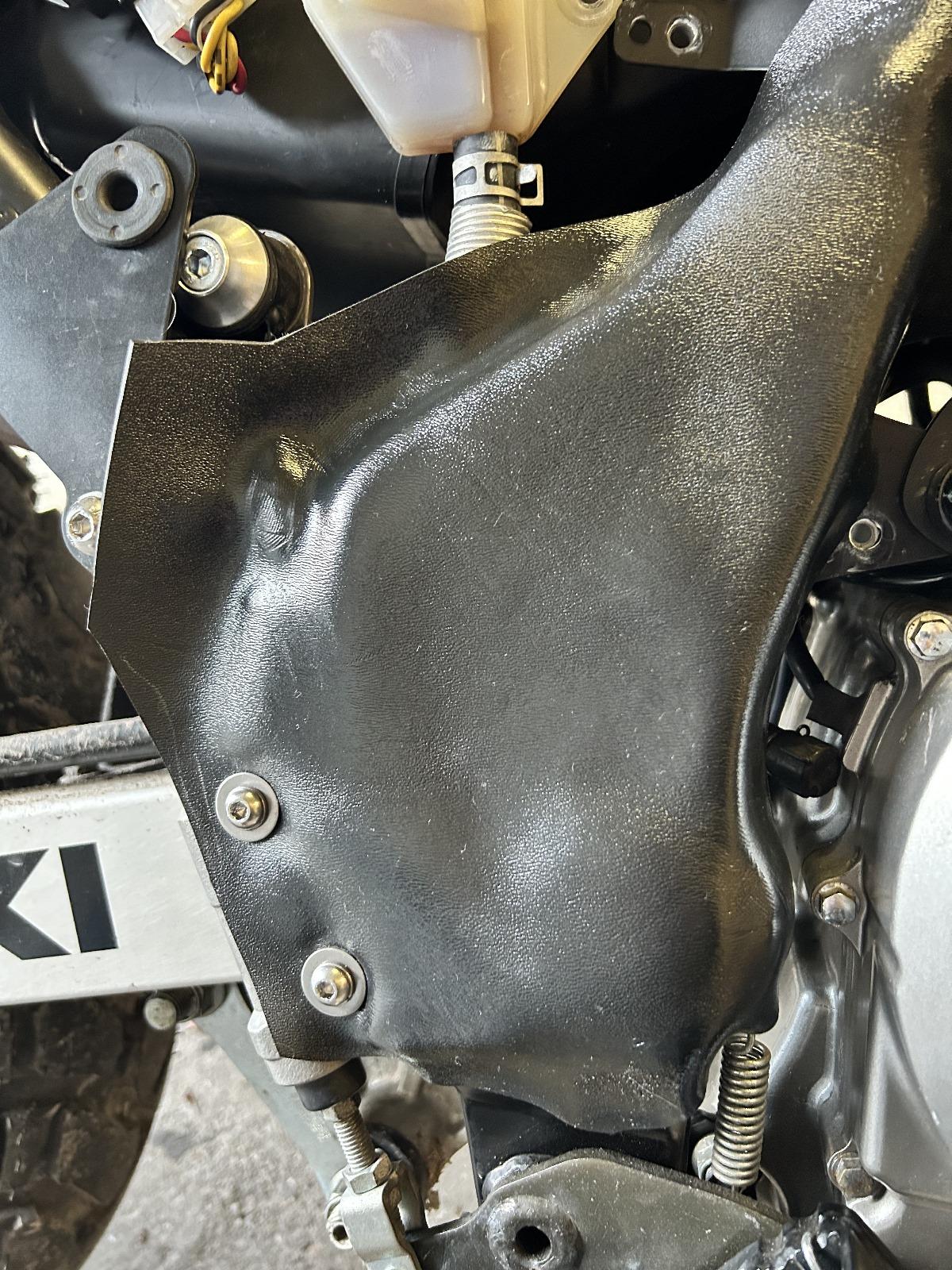

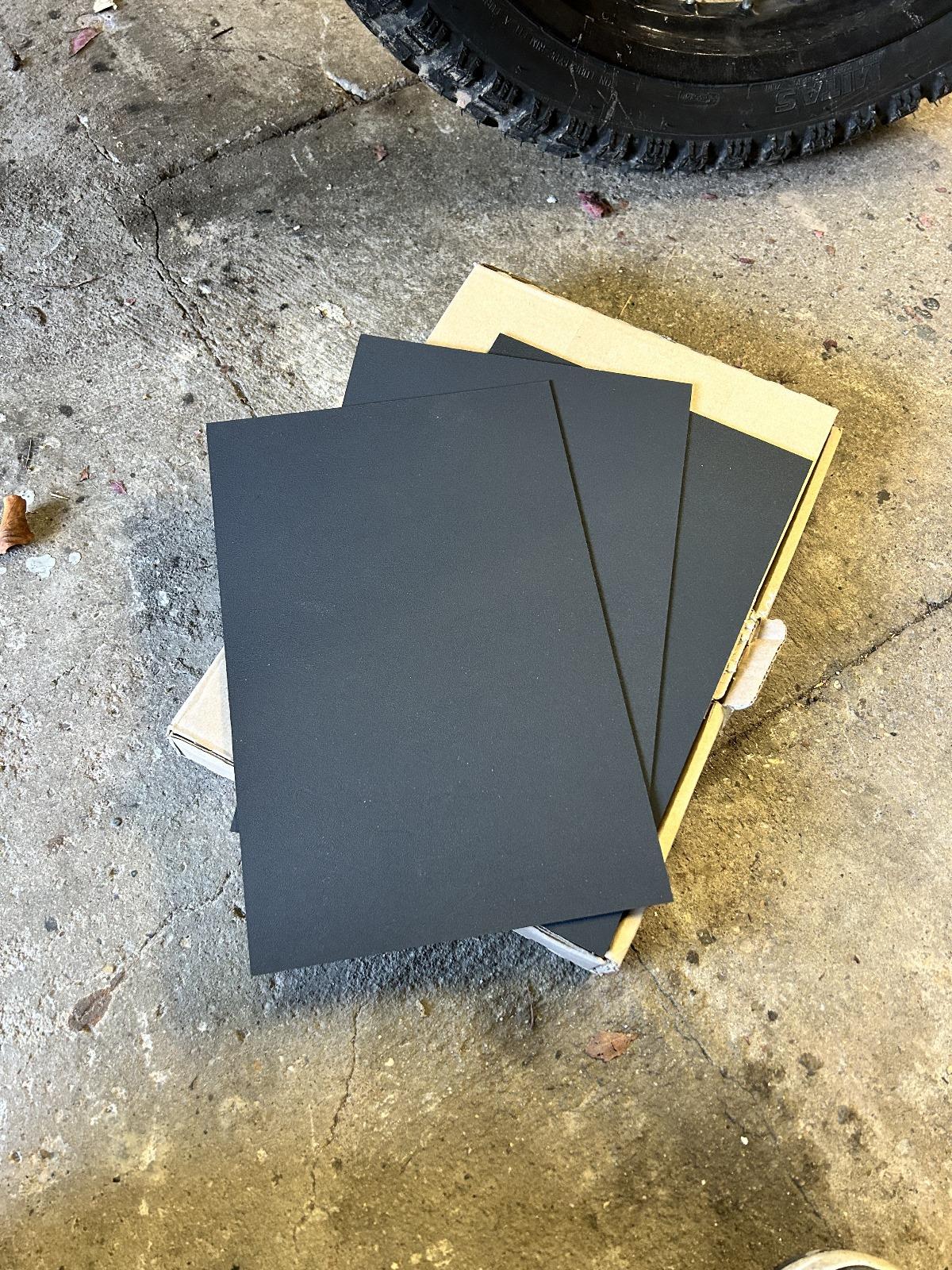

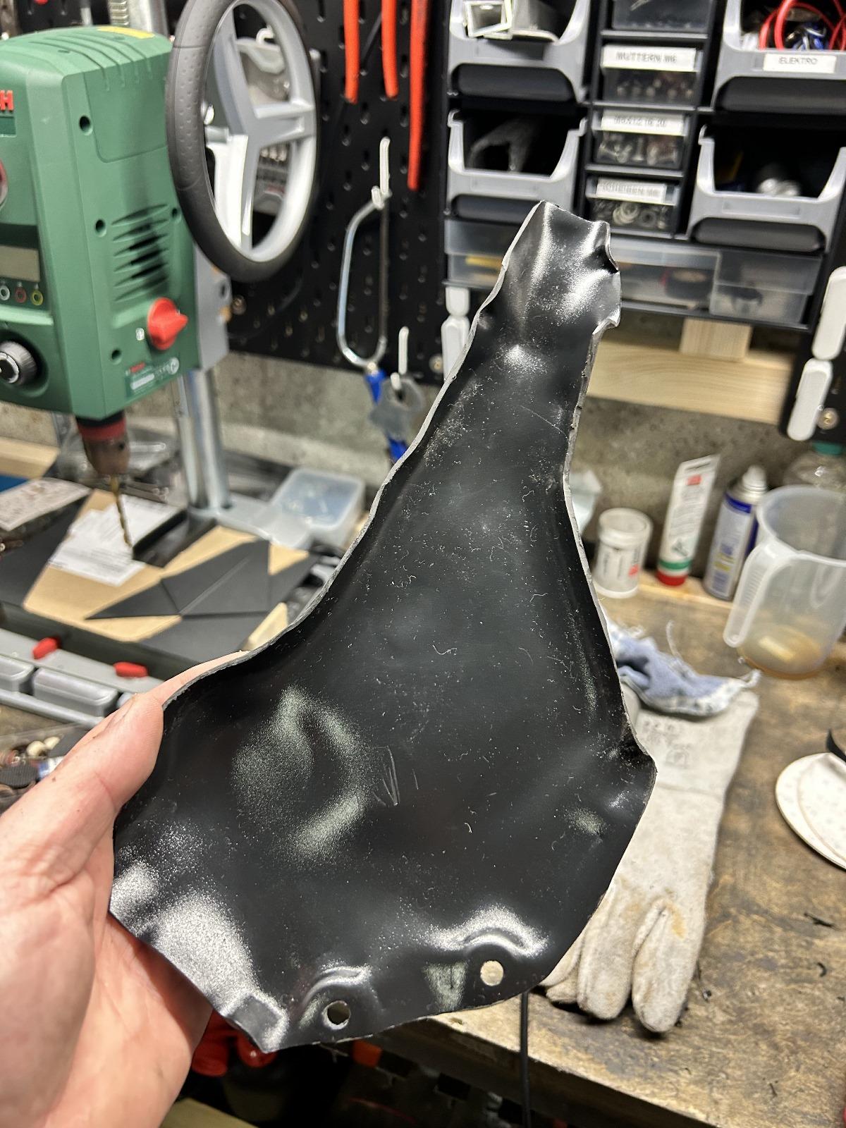

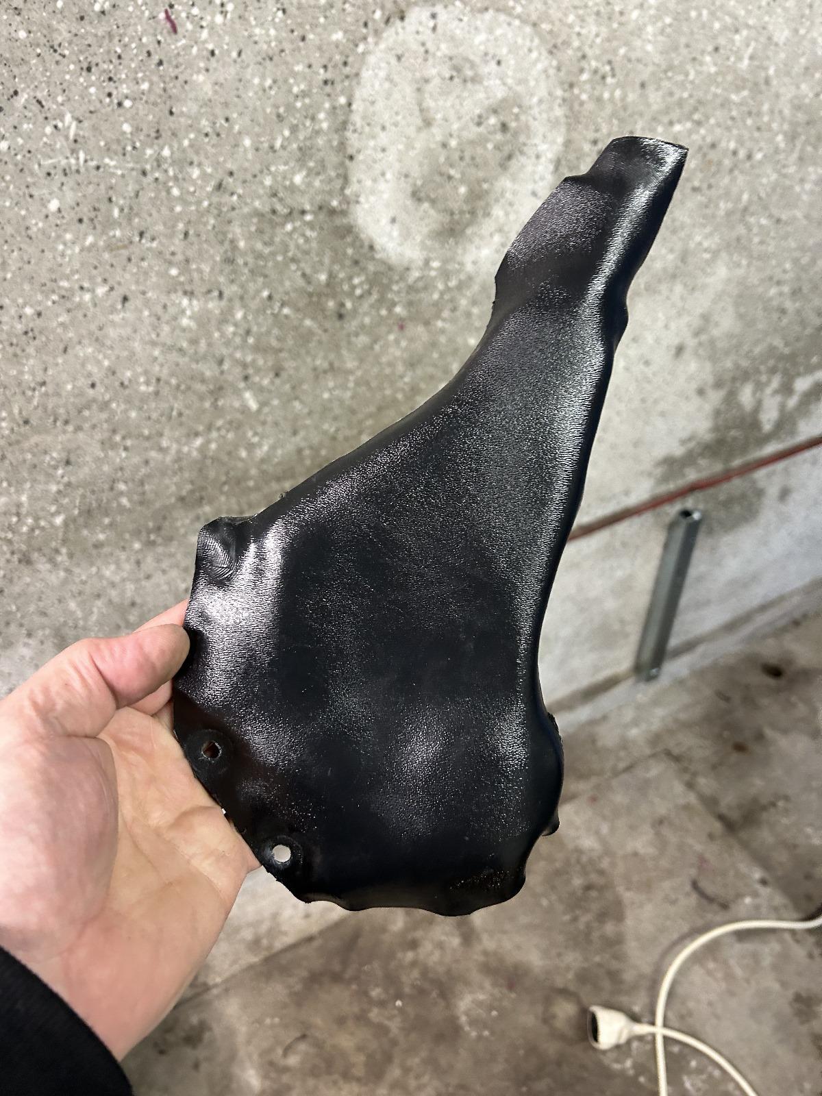

Hab mich mal an Rahmenschützern versucht...
Kydexplatten in 2mm Stärke fand ich da am Besten.
Hab auch 1,5 und 3,2mm versucht gehabt.
Immer wieder erwärmen,andrücken,warten und wieder von vorne...
Naja...ist alles fuckelig gewesen aber das Ergebnis ist nicht das schlechteste wie ich finde...
