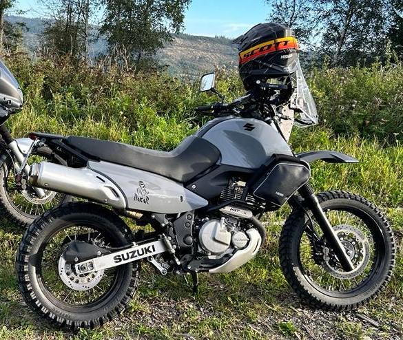

Hab übrigens noch ein wenig weiter gebastelt...
- Tankverkleidung verbaut.
- hoher Kotflügel.
- Sitzbank in Fahrerbereich aufgepolstert.
WhatsApp Bild 2023-10-01 um 17.17.36_2c910ffd.jpg (105.44 KiB) 14880 mal betrachtet

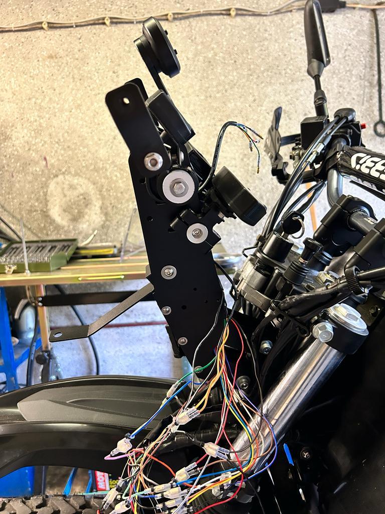

ich habe jetzt nochmal eine Auflistung gemacht wie ich alles angeschlossen habe.
Ich hoffe das hilft dem ein oder anderen. Den Tacho betreibe ich mit dem original Signalgeber
der XF, nicht mit dem Reedkontakt des Koso Tachos !!! Andere Zusatzgeräte (zB. USB) habe ich jeweils an
Zündungsplus und Masse angeschlossen und hier nicht extra aufgeführt.
Tacho:
XF - Koso
orange/grün - braun
Rot - rot
Gelb - gelb
Gelb/schwarz - grün (Tankanzeige)
Mint - blau
Schwarz/rot - schwarz
Schwarz - orange
Blau/schwarz - weiß
rosa - blau/weiß
Orange/rot - blau/rot
Schwarz/weiß(doppeltMasse) - weiß/schwarz
Schwarz/gelb verbunden mit extra Kabel gezogen von Zündspule (+) - braun/rot
Lampe front (bei mir alles LED Abblend-Fernlicht extra):
XF - HIGHSIDER
Schwarz/blau - rot vomAbblendlicht
Schwarz/gelb - rot vom Fernlicht
Schwarz/braun - Standlicht
dickes Kabel schwarz/weiß - schwarz
Ganganzeige:
XF - Koso
Rosa (Geschwindigkeit) - Grün
schwarz/gelb (Drehzahl) - Gelb
Blau/schwarz (Neutral) - blau
Orange/grün (Zündungsplus) - rot
Schwarz/weiß (Masse) - schwarz

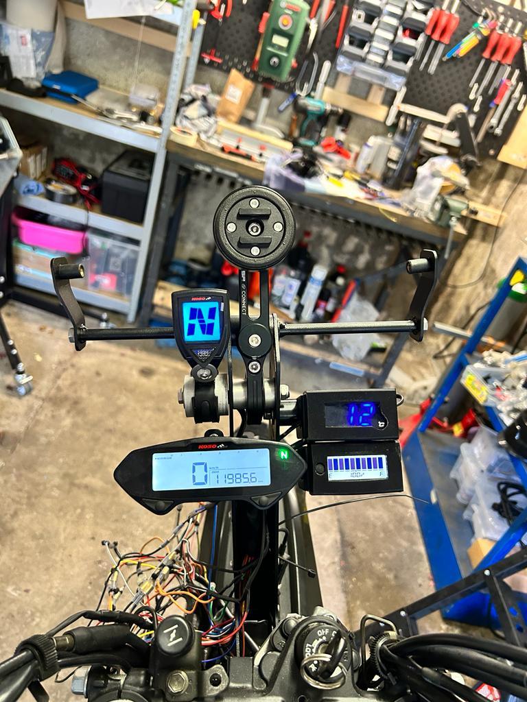

Und die ganzen Edelstahlteile des Vorbaus/Lampenhalter habe ich noch pulvern lassen...
Hier noch eine Ansicht des Cockpit :D
Anzeigen alle.jpg (150.51 KiB) 14644 mal betrachtet
