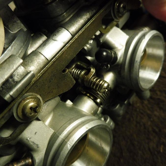

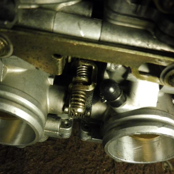

Ja stimmt. Beim Einzylinder ist das nicht soooo kriegsentscheidend. Denke die Lichtspalt Methode wird reichen. Aber cool wäre noch wenn jemand ein Foto hat wie die Drosselklappenbetätigung eingehängt ist. Also von der Mechanik her. Hatte da leider kein Foto von gemacht, beim auseinaderbauen machte es nur kurz kling und es war nicht mehr zu sehen ;-). Aber eigentlich gibt es nur eine logische Möglichkeit. Trotzdem würde ich mich über ein Foto freuen wers hat. Ich muss jetzt noch bis zum 5.10. warten bevor es weiter geht. Dann kommt mein Arbeitskollege aus dem Urlaub wieder der mir das Ultraschallbad macht.

von Nichtraucher
Ganz frisch....

von C.Killer
Perfekt, vielen Dank für die Bilder. Melde mich im Oktober wenns weiter geht.
