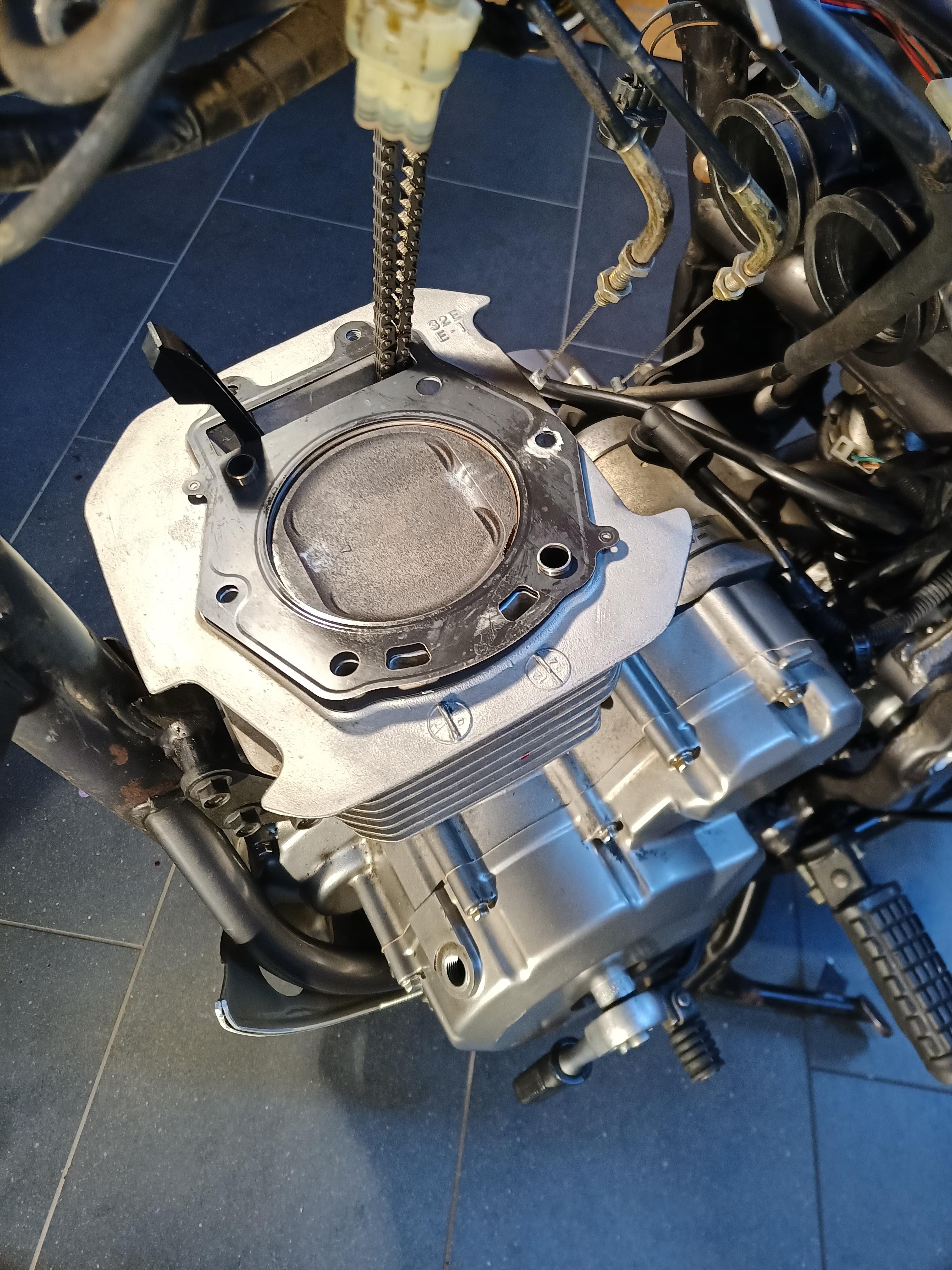

Ich hatte auch eine Papierdichtung, die sich an einer Stelle rausgerappelt hat.
Mangels Garage und weil die XF Alltagsmopped war, hab ich es auch mit Abdichten von aussen, Zylinder etwas anheben und was reinquetschen versucht.
Lange Rede, kurzer Sinn. Es hat beides nicht wirklich gelohnt.
Also kann ich nur empfehlen sich Zeit zu nehmen und die Reparatur in Ruhe und dafür richtig zu machen.
Ich habe den Zylinder abgehoben, den Grundmotor aber dringelassen. Für die Kolbenringe hatte ich kein Werkzeug und hab es so hinbekommen. Das ist zwar schon ewig her. Aber das ich da Probkem hatte, habe ich nicht mehr in Erinnerung. Die Steuerkette hatte ich mit Kabelbindern aufgehangen.
Und das Erfreuliche war, das die Ventile genauso passend waren wie vorher. :)
Gutes Gelingen! 😀

Ich habe auch den Motor drin gelassen, nur den Zylinder abgebaut und den Kolben auch nicht demontiert.
Bei meiner 2001er war und ist auch wieder eine Pappdichtung verbaut.

Habe ein ähnliches Problem. Frage:
Hast Du den Kettenspanner/Gummi augebaut?
und
Kann die Nockenwellenkette am unteren Zahnrad "ueberspringen" oder ist es nicht möglich, weil zu eng?
Merci für Info
Beiträge: 188
Wohnort: Hemmoor
Re: Nun ist der Zylinderfuß undicht....
Also die vordere Kettengleitschiene lässt sich ja einfach so herausziehen, aus dem Zylinder.
Die hintere Geleitschiene sollte man, wenn möglich, im Zylinderkopf montiert lassen (ist aber eng).
Wenn du die Befestigungsschraube der hinteren Geleitschiene lösst, so lässt sich der Zylinderkopf zwar leichter abheben, aber die spätere Wiedermontage ist dann sehr fummelig.
Welcher Zahn der Steuerkette auf dem unteren Ritzel liegt, ist unerheblich. Die Steuerzeiten ergeben sich später aus der Stellung des Kolbens, sowie den Markierungen auf dem oberen Steuerkettenritzel.
Allerdings verklemmt sich die Steuerkette sehr gerne unten zwischen dem Ritzel und dem Kurbelgehäuse.
Deshalb nehme ich immer ein Fahrradspanngummi, Klinke es in die Steuerkette ein, und mache es irgendwo oben am Motorrad fest und halte die Steuerkette damit immer auf Spannung.
