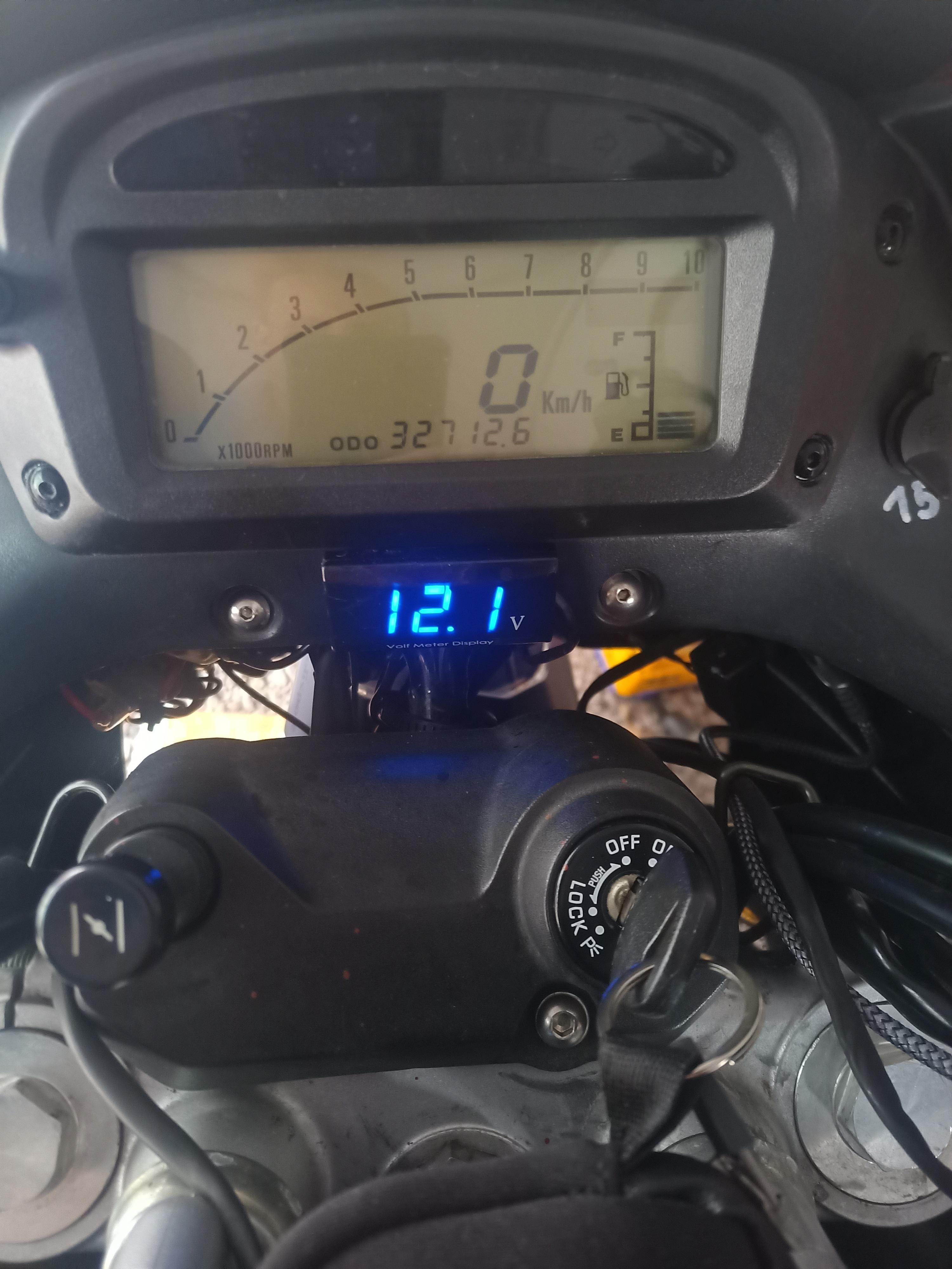

Ich habe einen Voltmeter direkt im Sichtfeld montiert.
- Beiträge: 188
- Wohnort: Hemmoor
Re: Ladespannung 13 bis 16 V ?
Übrigens: Nicht erschrecken wegen der angezeigten 12,1 Volt.
Ich hatte die Zündung angemacht, und das Licht brannte, als ich die Aufnahme gemacht hatte.
Nach dem Ausschalten des Lichts ging die Spannung wieder auf die gewohnten 12,4 Volt hoch (bei stehendem Motor).
