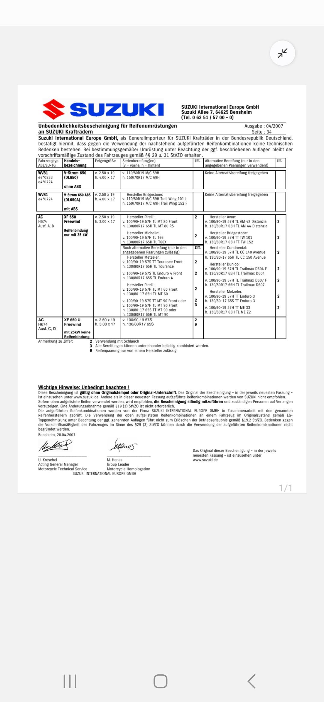

Ich hätte die Unbedenklichkeitsbescheinigung für Reifenumrüstungen von Suzuki Ausgabe 04/2007.
Ne Frage wäre, könnte Suzuki zB die Heidenau K60 nicht auch dort aufnehmen, da es für deren Reifen ja auch eine Herstellerbescheinigung für Reifenumrüstung auf K60 oder K64 und K65 gibt.
Leider kann man denen ja keine Anfrage per Mail mehr schicken. Da kommt der Hinweis, Fragen sind an die Werkstatt zu stellen.
Grüße Uwe

Die Frage hast du dir selbst beantwortet, von 2007, das neue Gesetz wurde 2020 verabschiedet und ab 01.2025 , gibt es keine Ausnahmen mehr . Suzuki wird für die alten Möhren weder Zeit noch Geld investieren.
Gruß Walter
