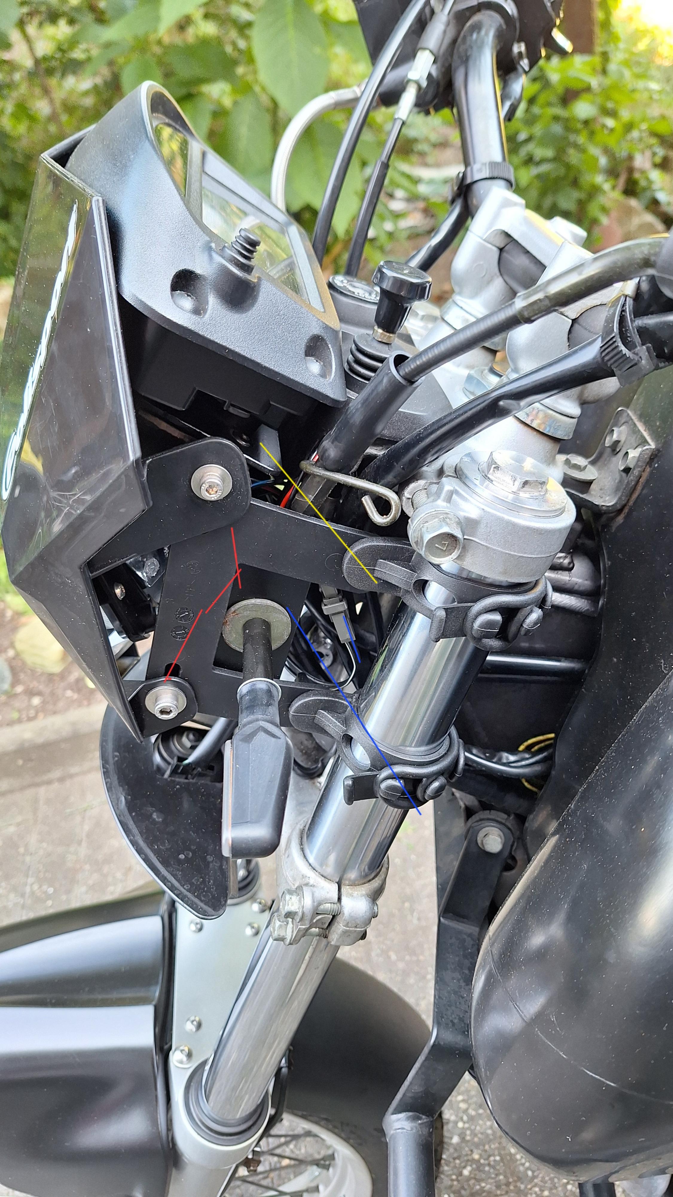

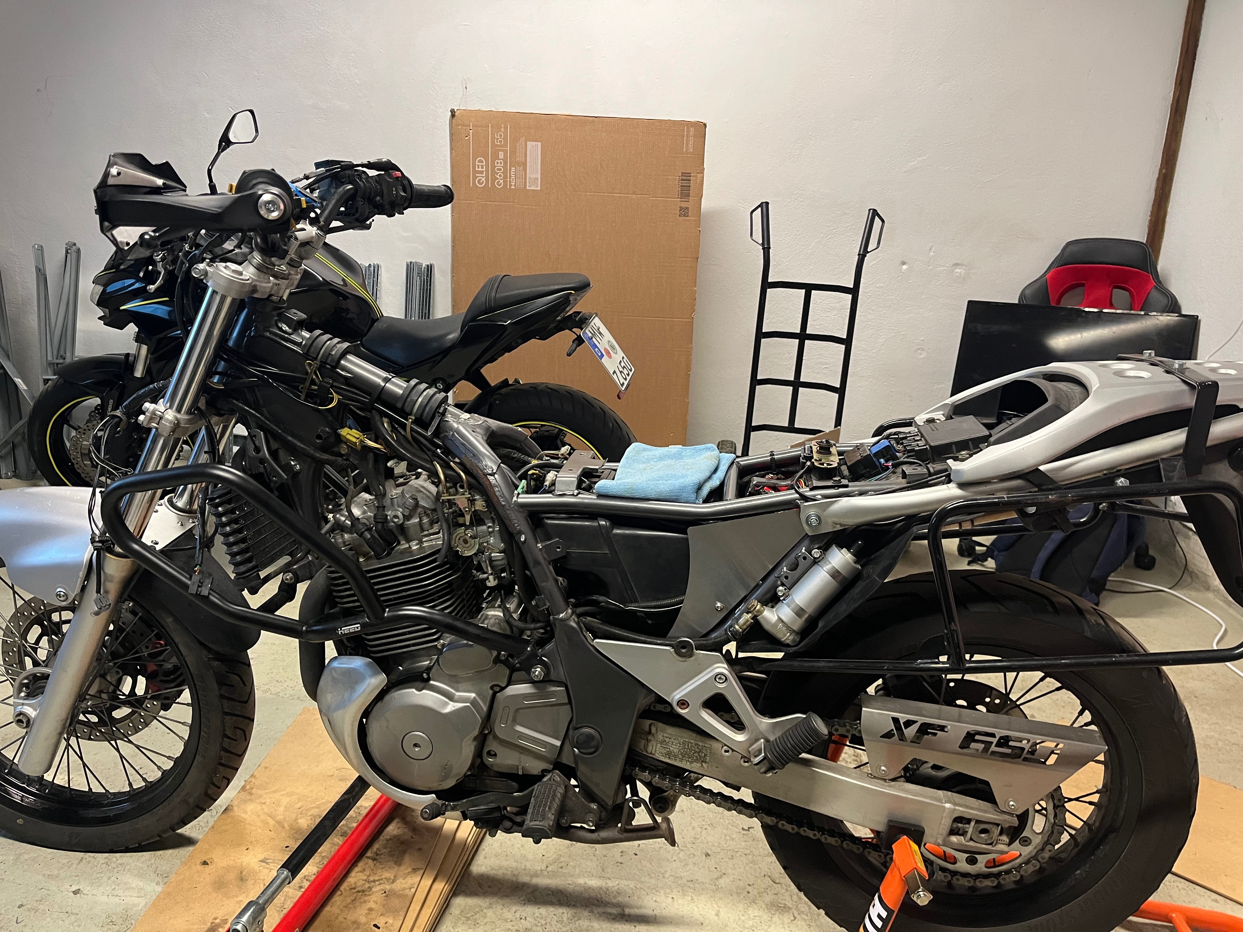

WN644 hat geschrieben: 9. Nov 2024, 21:20 Das wird dauern, dieses Jahr werde ich wohl nicht mehr fahren, Kiste ist eingemottet. Ist halt H4 keine gute Lichtausbeute aber ich fahre auch selten nachts . Den Halter habe ich aus 3mm Alu gemacht. 1x die Grundplatte für den Tacho, dann zwei Seitenteile , die genau in die Schraubenlöcher der Maske passen , da die Löcher für die Blinker reingemacht und das Ganze zusätzlich mit.der Grundplatte des Tachos verbunden.
Also ich hab alles auseinandergebaut. Finde jedoch keinen geeigneten Punkt um die Aluplatte anzubringen.
Dadurch, dass der Tacho so nah kommt, muss dieser ja an der Gabel befestigt werden, damit dieser sich mitdreht.
Ich häng mal ein Bild mit bei und du kannst es mir vielleicht versuchen zu erklären, wenn das klappt! :D
Lieben Dank schonmal,
motosnail
WN644
Beiträge: 121
Re: Noch ein Umbau
Beitrag von WN644 »

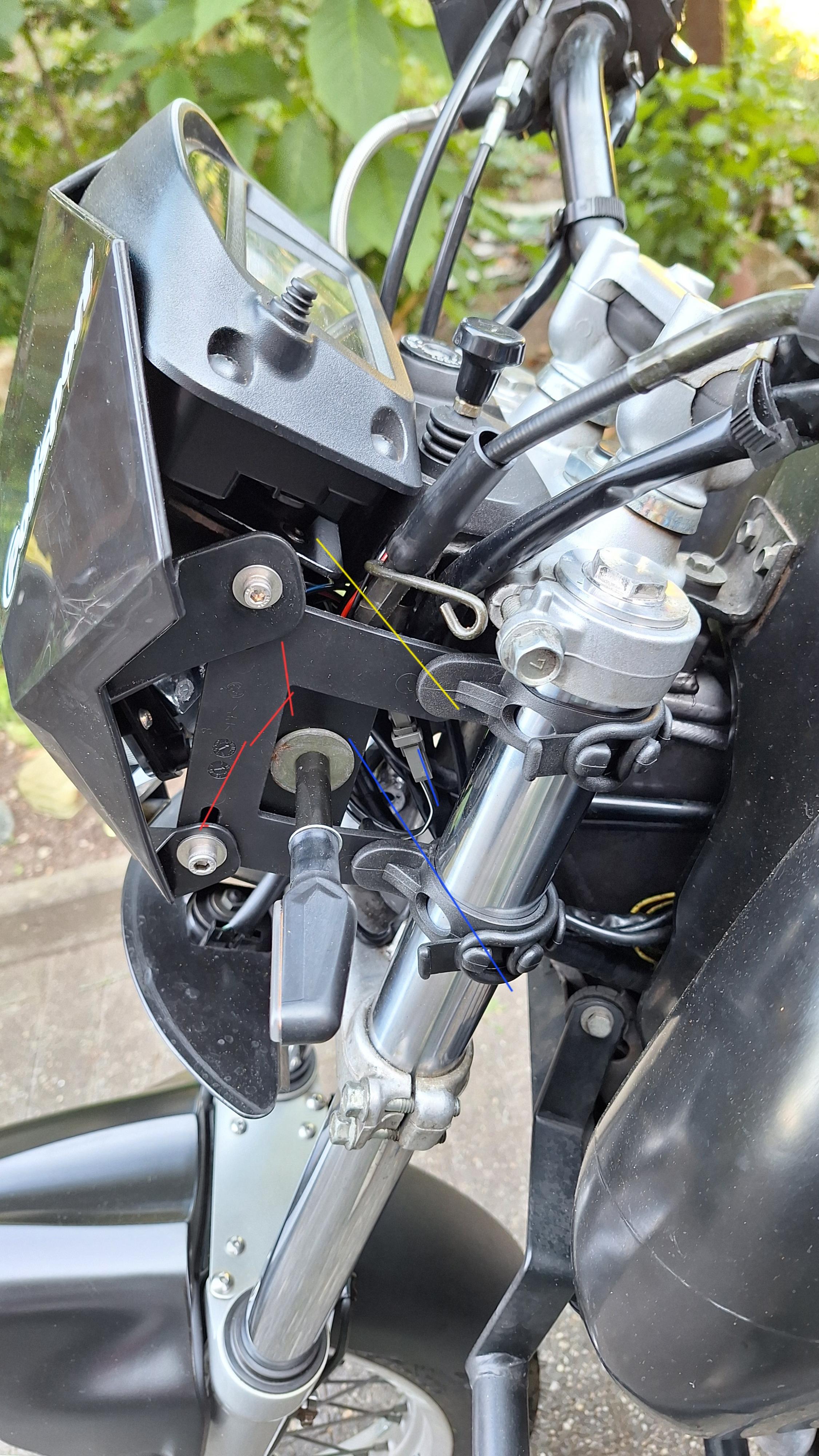

Hi , also das gelbe ist die Grundplatte die genau auf die Aufnahmen unten am Tacho geschnitten ist, links und rechts haben ich einen Aluwinkel auf genietet und Löcher gebohrt, die genau auf die Obere Inbusschraube passt rote Linie.
Die Platte an der die Blinker befestigt- blau- sind ,so gebaut ,daß sie mit den Löchern der Maske fluchten .In die unteren Löcher M4 Einpressmuttern verbaut , die oberen bleiben frei , hier kommen die Muttern in die Winkel der Tachoplatte so kann man das nur mit einem Inbus von aussen lösen.
Einfach und gut , wenn man mal dran muss .
Man kann auch alles mit Mutter und Schraube festmachen , muss dann aber alles abbauen also die Gummi halter der Maske lösen , ich finde meine Lösung besser , aber jeder , wie er mag 😁

Okay danke dir. Heißt im Endeffekt, dass der Tacho an der Halterung der Scheinwerfermaske befestigt wird. Ist das Standhaft?
WN644
Beiträge: 121
Re: Noch ein Umbau
Beitrag von WN644 »
Ja, genau , denke das hält , trägt sich ja über die Fläche. Und das ist ja quasi ein Innengerüst und die Haltegummis der Masken sind sehr massiv.

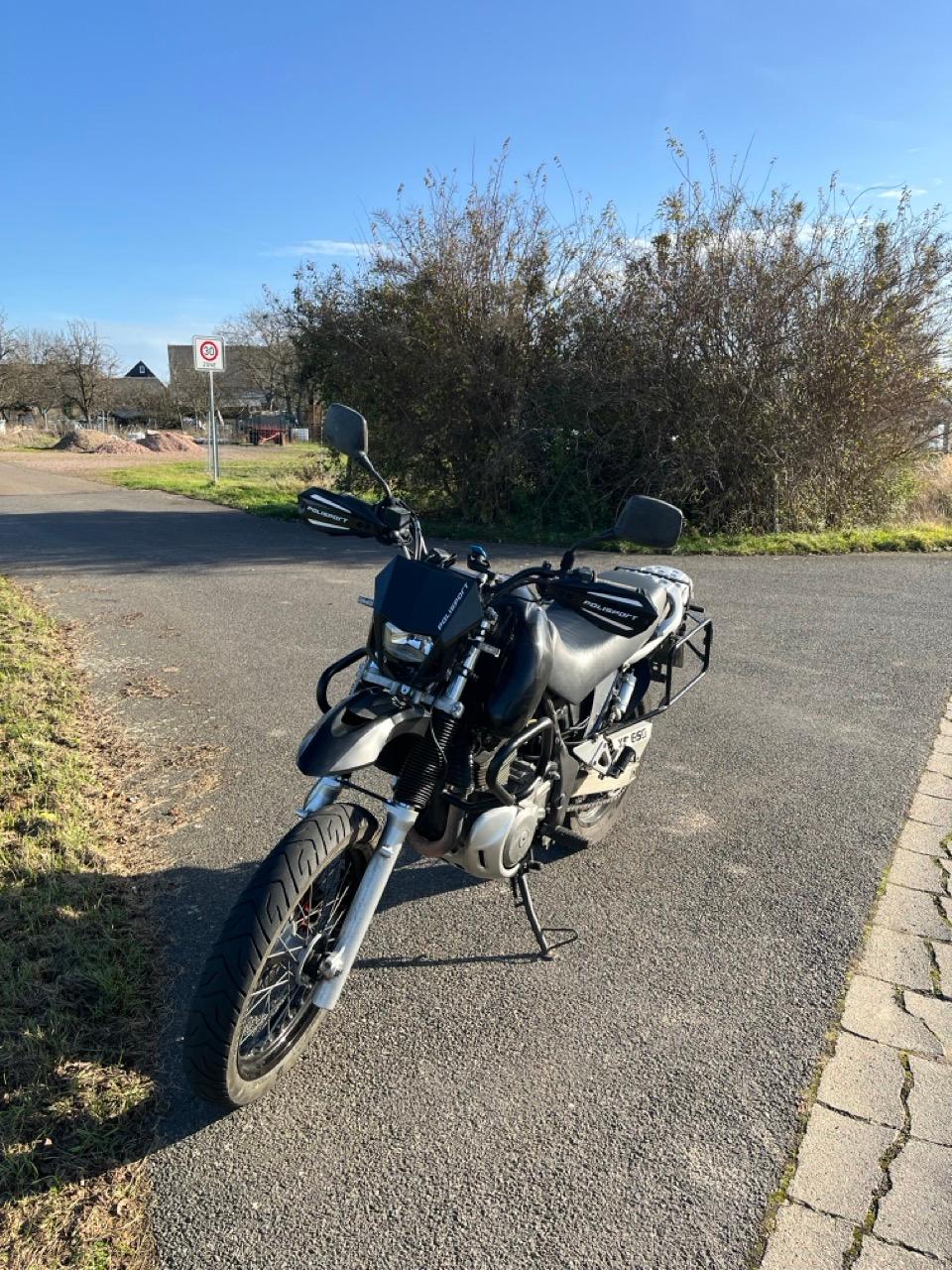

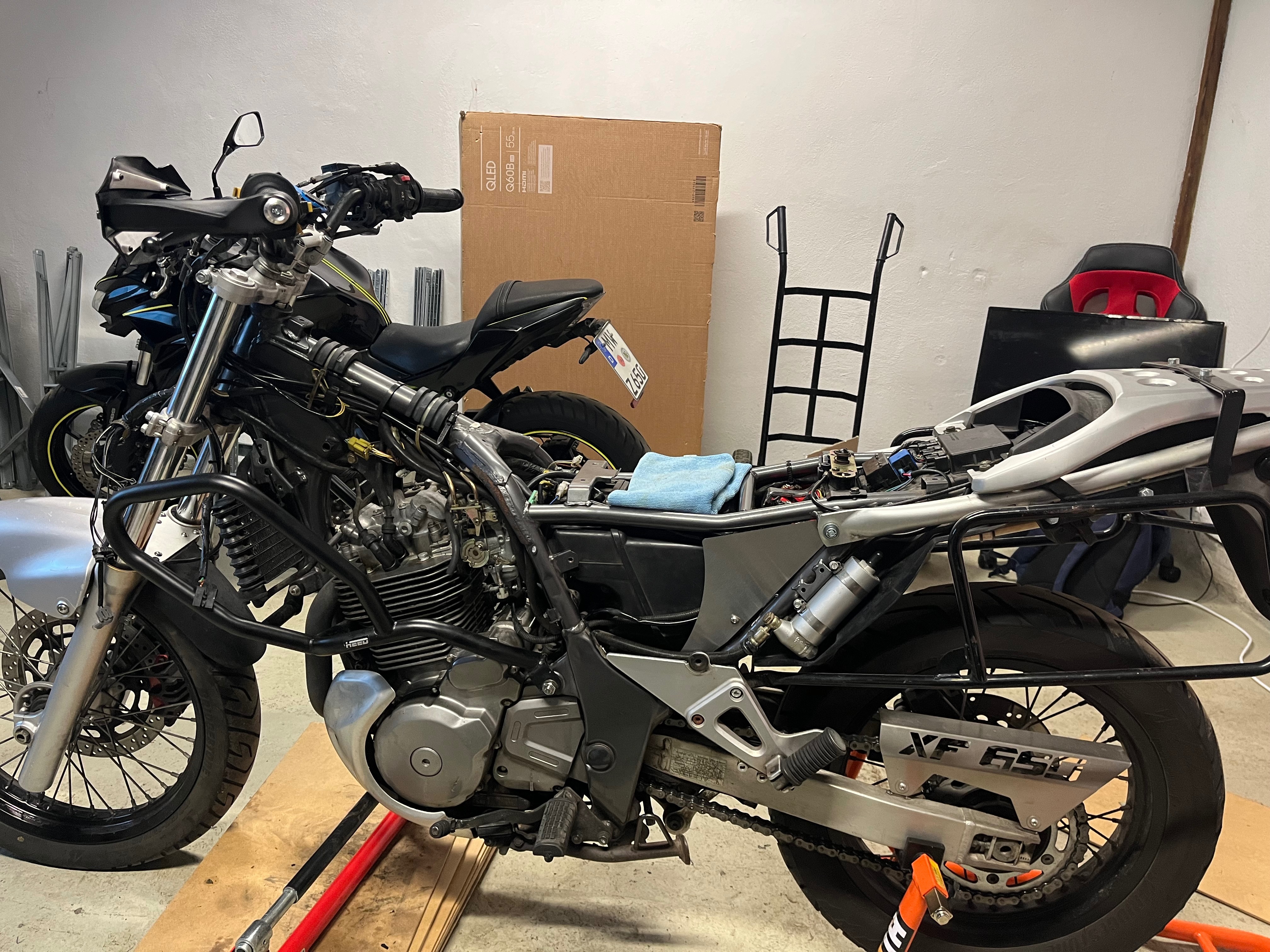

Okay danke dir Walter, ich habe es nach deiner "Anleitung" gemacht und es sieht gar nicht mal so schlech aus :D
Anbei ein Foto von meiner Maschine und der heutigen Testfahrt.
Liebe Grüße motosnail

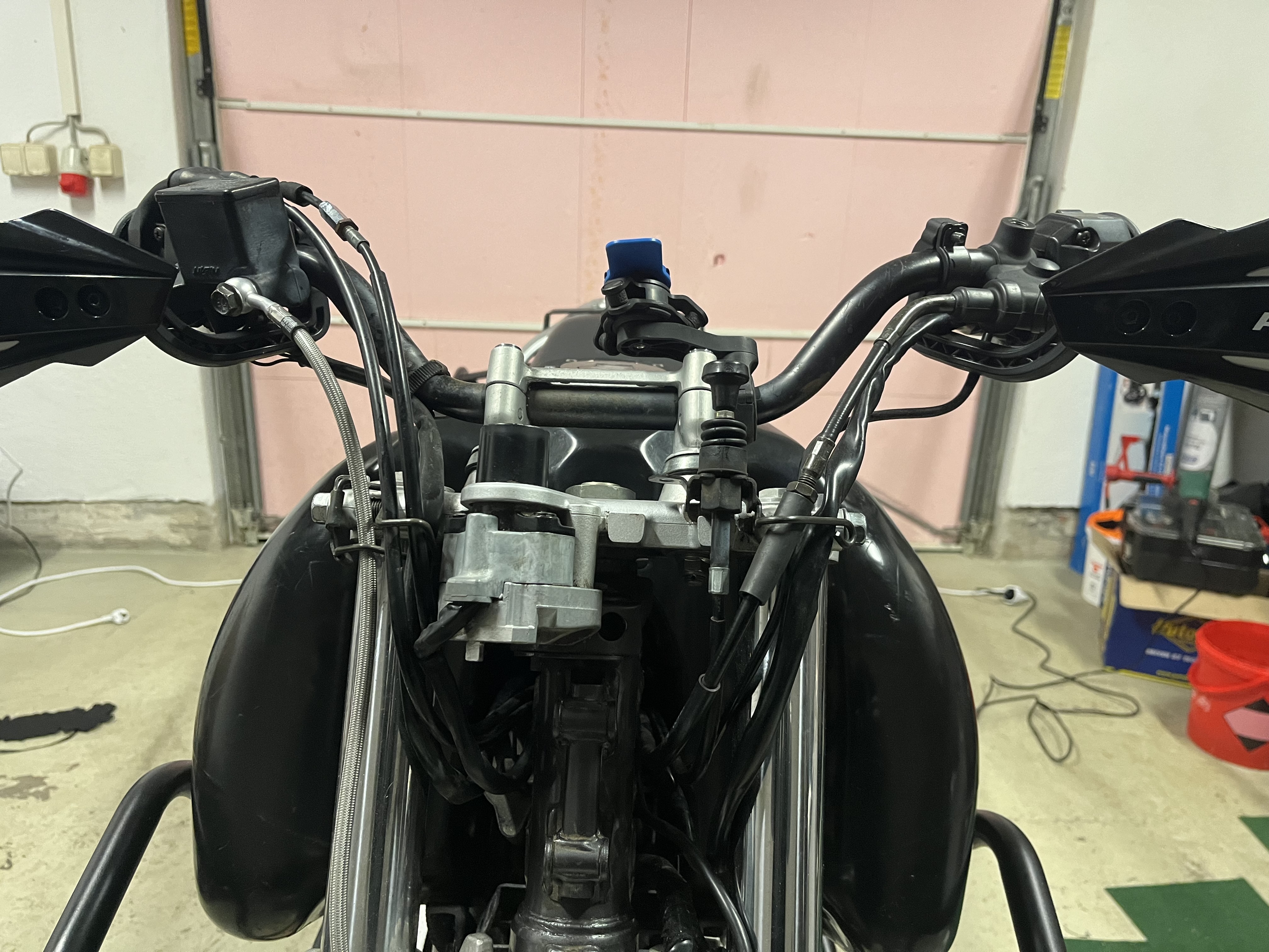

Die Handprotektoren sind Polisport MX Bullit Handprotektoren.
Anbei ein Link von Tante Luis: https://www.louis.de/artikel/polisport- ... r=10058141
Links musste ich ein Distanzstück zwischen Bügel und Lenker (ich habe noch den originalen) einfügen damit der Kupplungshebel störfrei gezogen werden kann. Rechts passt das einwandfrei mit dem Bremshebel. Einziges "Problem" ist halt, dass es Plastik ist und kein Metall. Ich kann ja dazu berichten, sobald ich das erste mal drauffalle.
