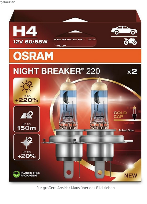

Oder einfach eine H4 LED einbauen, die gibt es ab und an für einen guten Kurs :-) In der Bucht aus China für 11 - 15 Euro die funktionieren von 9-50V
Die Relais Schaltung braucht auch etwas Platz ...
oder sowas

Die Osram Night Breaker habe ich seit zwei Jahren drin. Wirklich merklich heller sind die aber auch nicht.

Zu den Osram Nightbrakern:
Ich hatte damals gleich nachder Scheinwerfer Entstaubungsaktion die 150%igen drinnen, hielten ca. 1 Jahr im gemischten StrassenSchotterBetrieb.
Deshalb mein Umbau auf die Relaisschaltung.
In irgendeinem alten Beitrag hab ich auch geschrieben, dass am Oristecker über Lichtschalter bei meiner Suzi +/- 9,5 Volt an der Lampe ankamen.
Mit der Relaischaltung ist liegt immer Akku- oder Ladereglerspannung an.
