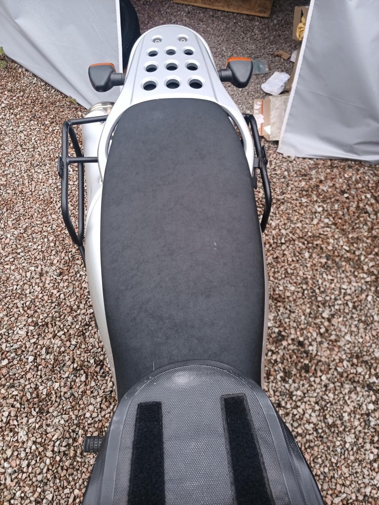

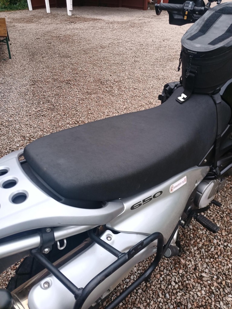

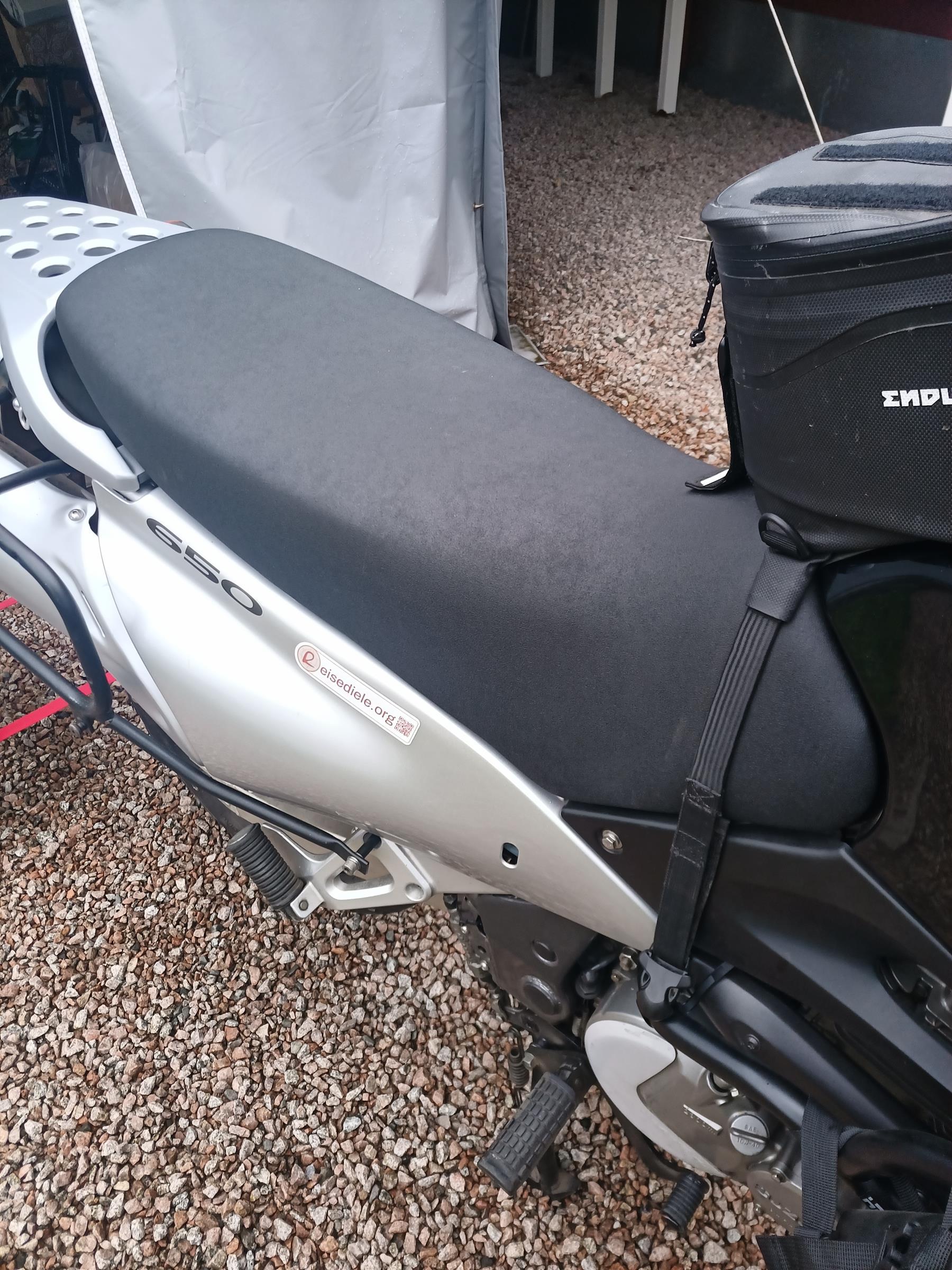

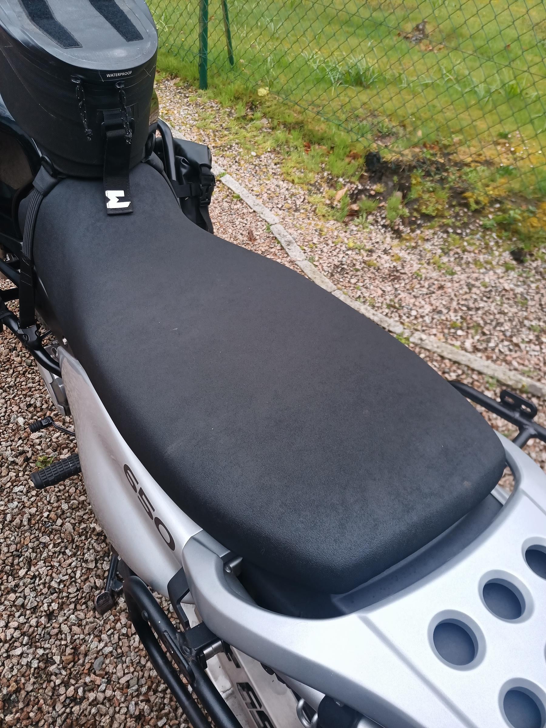

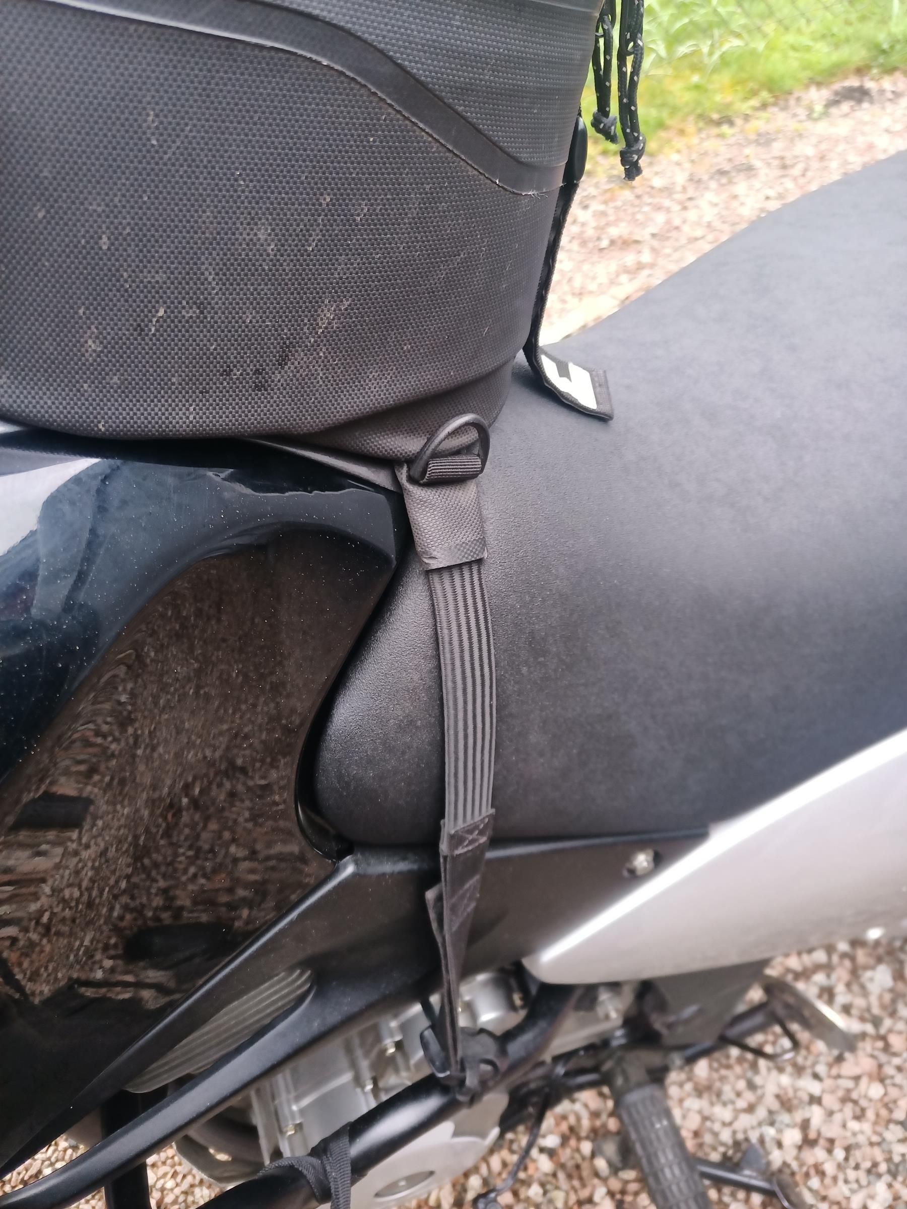

So, wie gewünscht, hier noch ein paar Fotos.
Die Sitzbank wurde übrigens auch seitlich um jeweils 1 cm (also zusammen +2 cm) verbreitert.
Im Fahrersitzbereich um 4 cm erhöht (+4 cm), hinten im Soziusbereich wurde ein Zentimeter weggenommen (-1 cm).
Jetzt hat man vorne (im normalen Fahrersitzbereich) eine Breite von 25 cm, und nach ca. 2/3 der Sitzbanklänge 32 cm - Breite.
Sitzhöhe ca. 87 - 88 cm.
Meine DR 650 SE hatte 91 cm - Sitzhöhe, aber da kam ich entspannter an den Boden, da die Sitzbank schmaler war.

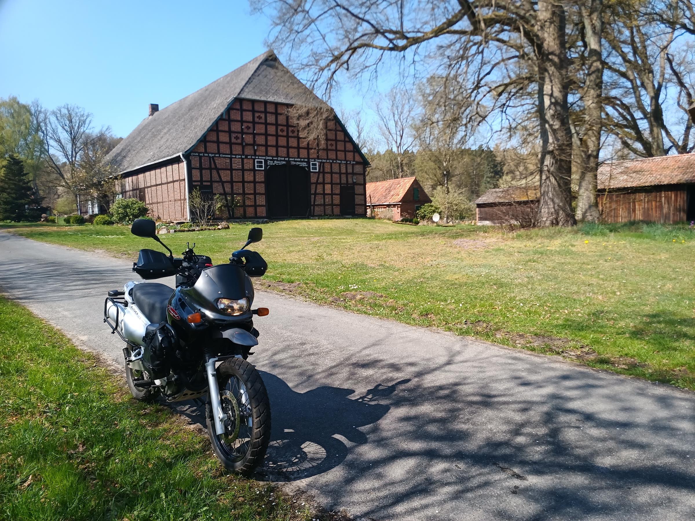

So, ich komme gerade von einer Motorradtour durch das Wendland zurück.
Ich selber wohne ja im Landkreis Cuxhaven.
Das waren heute 478 km, davon circa 100 km Autobahn.
Das war ein guter Test für die Sitzbank.
Meinem Po geht es gut ! - Zuletzt habe ich ihn wahrgenommen, ja, aber das waren noch keine Schmerzen - da geht noch mehr.
Insgesamt war ich neun Stunden im Sattel.
Die Sitzbank fühlt sich im ersten Moment sehr straff an, was sich dann als sehr bequem darstellt.
An den Po denkt man eigentlich nur, wenn man über die Umbauten, und damit auch die Sitzbank nachdenkt.
Die Firma Jungbluth hatte mich auch nach meinem Gewicht gefragt, und wo ich vorzugsweise sitze.
Insgesamt hat es sich gelohnt die Sitzbank dort beziehen zu lassen.
Hier noch einmal ein Link zu Jungbluth:
https://alles-fuern-arsch.de/
