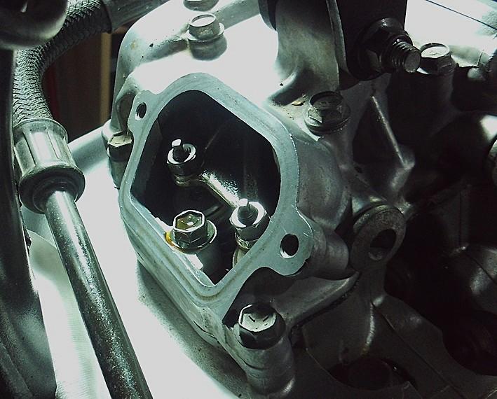

Hmm,
ich habe es im Herbst gemacht, dafür den Plastekrempel und den Tank entfernt, auch dann fand ich es noch recht fummelig. Die eigentliche Einstellung ist die geringste Arbeit, erfordert auch kein Spezialwerkzeug.

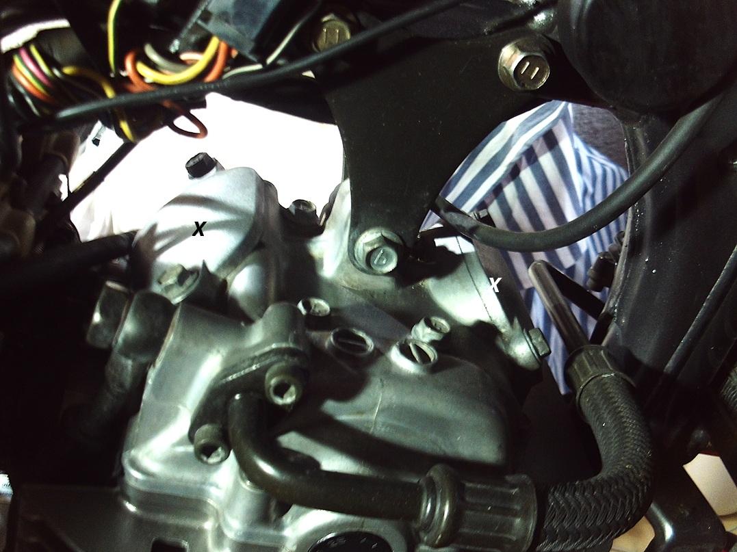

Für 50€, wenn ich es für Geld machen würde, tät ich es nicht einmal an der BMW und da muss außer den Ventildeckeln nichts demontiert werden, zudem sind sie dann völlig frei zugänglich.
Vielleicht bin ich ja zu ungeschickt....
Guck mal wo die Deckel X sind, dann siehst du wie gut man da ran kommt, 50€ sind nix dafür.
