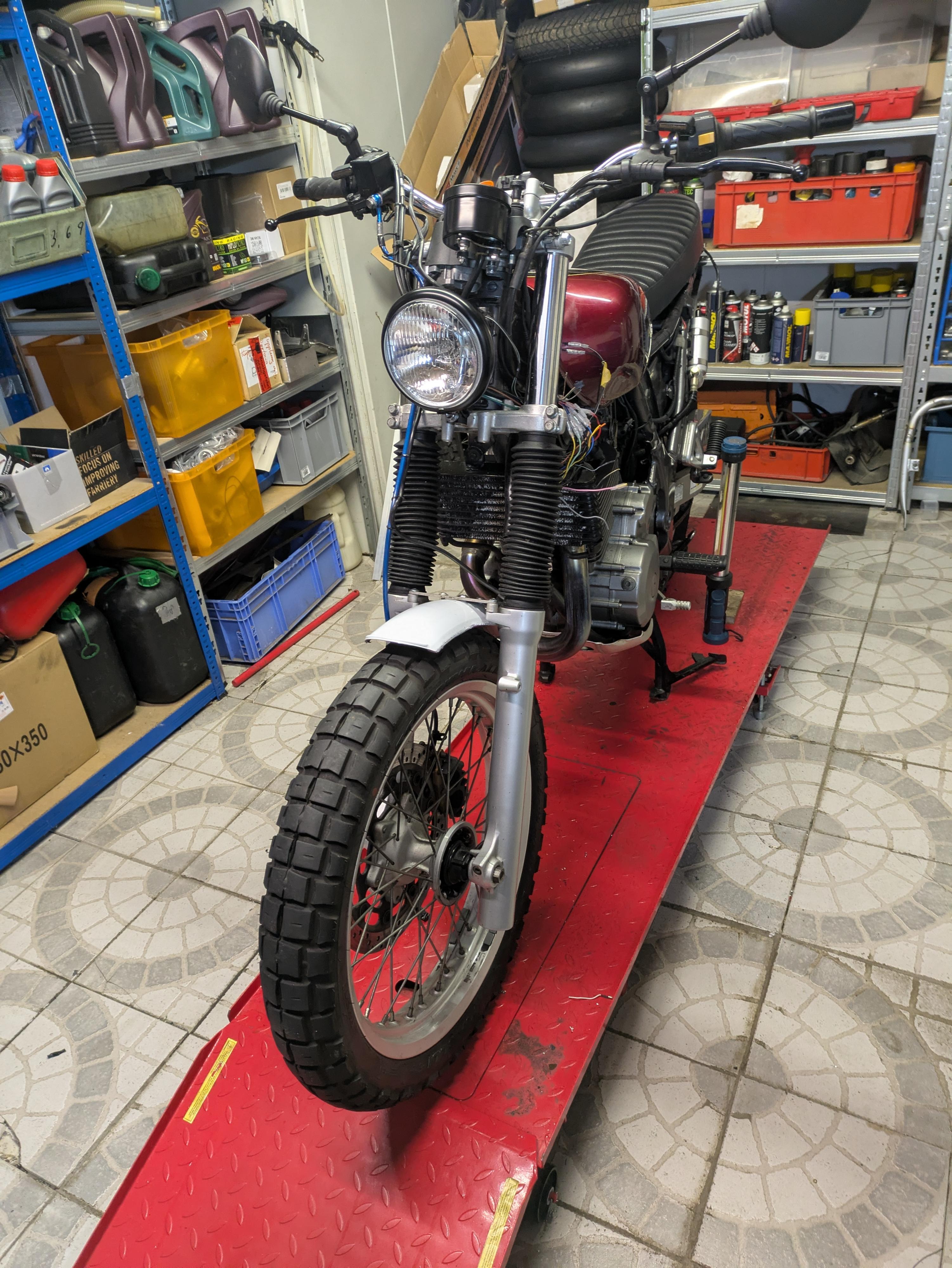

Olena54
Beiträge: 71
Wohnort: Lorsch
Beitrag von Olena54 »

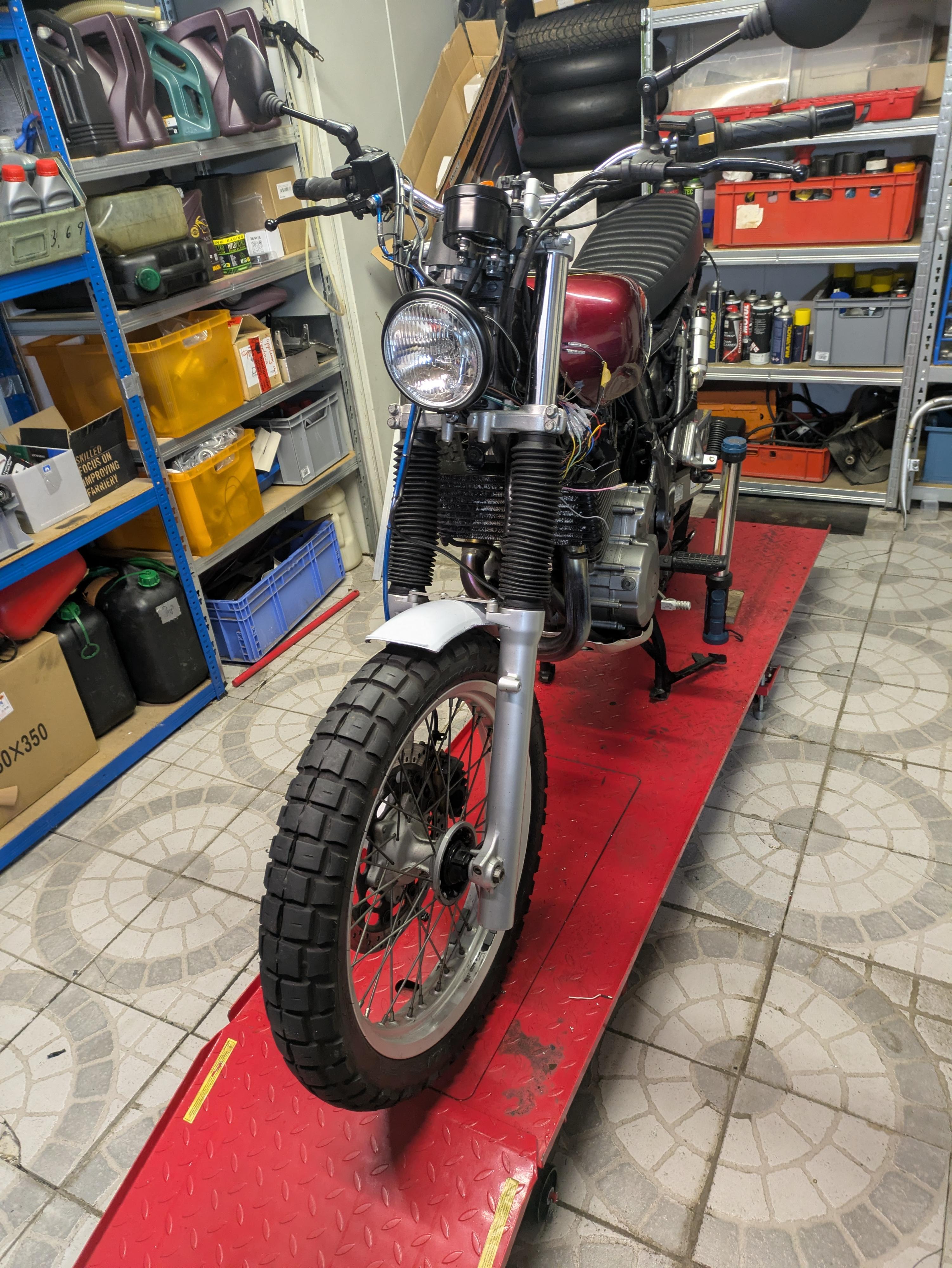

Jetzt sind auch schon die Alu-Schutzbleche angekommen, dank Alukotfluegel.de (da haben beide zusammen auf Maß 79,- gekostet, da kann man nicht meckern) und der vordere ist schonmal dran gehängt. Schätze das sieht etwas besser aus als die erste Variante....
Grüße Daniel
Olena54
Beiträge: 71
Wohnort: Lorsch

Die Spiegel mit einer E-Nummer sind jetzt auch drauf, allerdings nicht mehr so hübsch klein .... vielleicht gibt´s da nochmal ein Update ....
Grüße Daniel

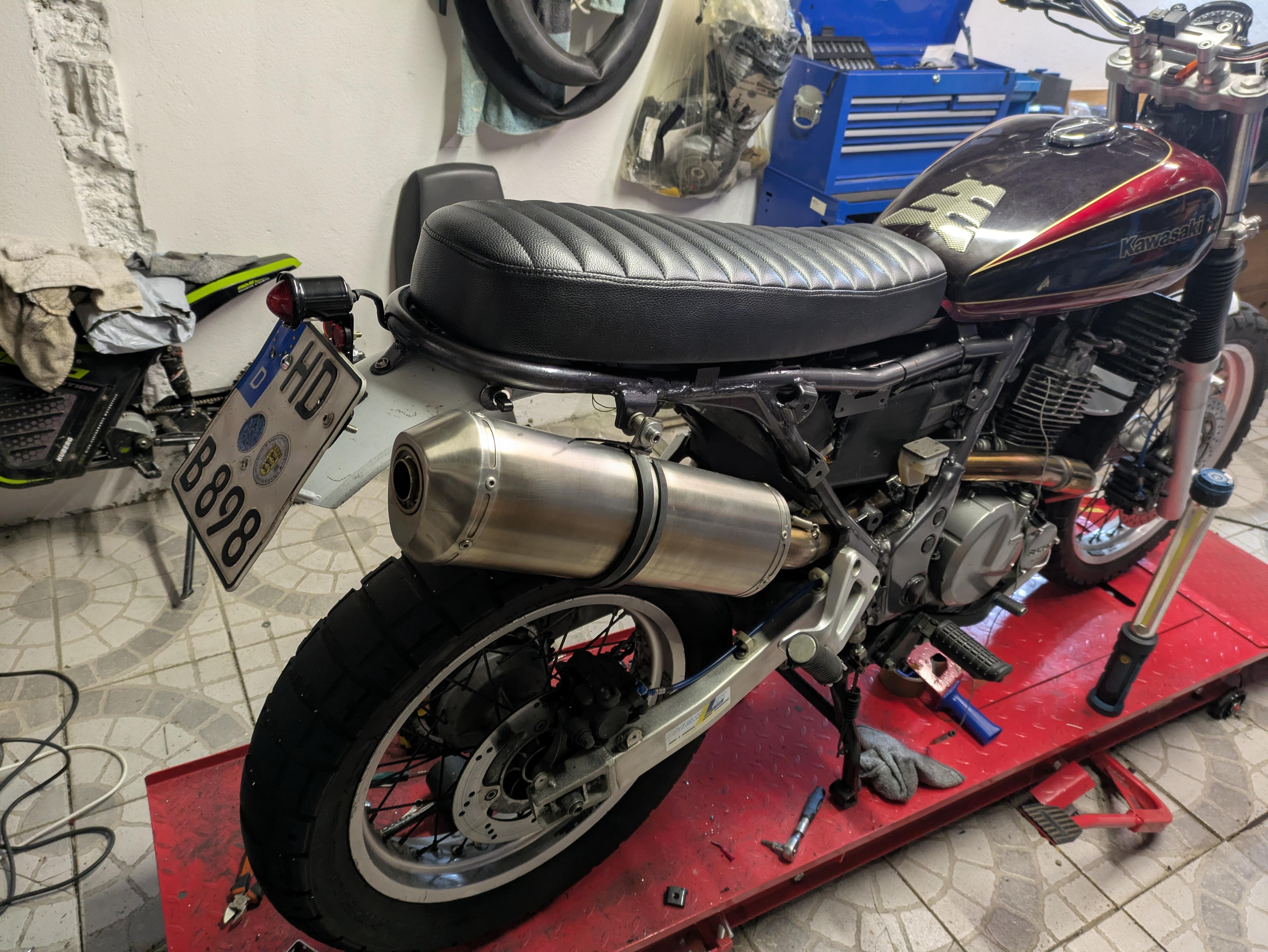

Olena54
Beiträge: 71
Wohnort: Lorsch

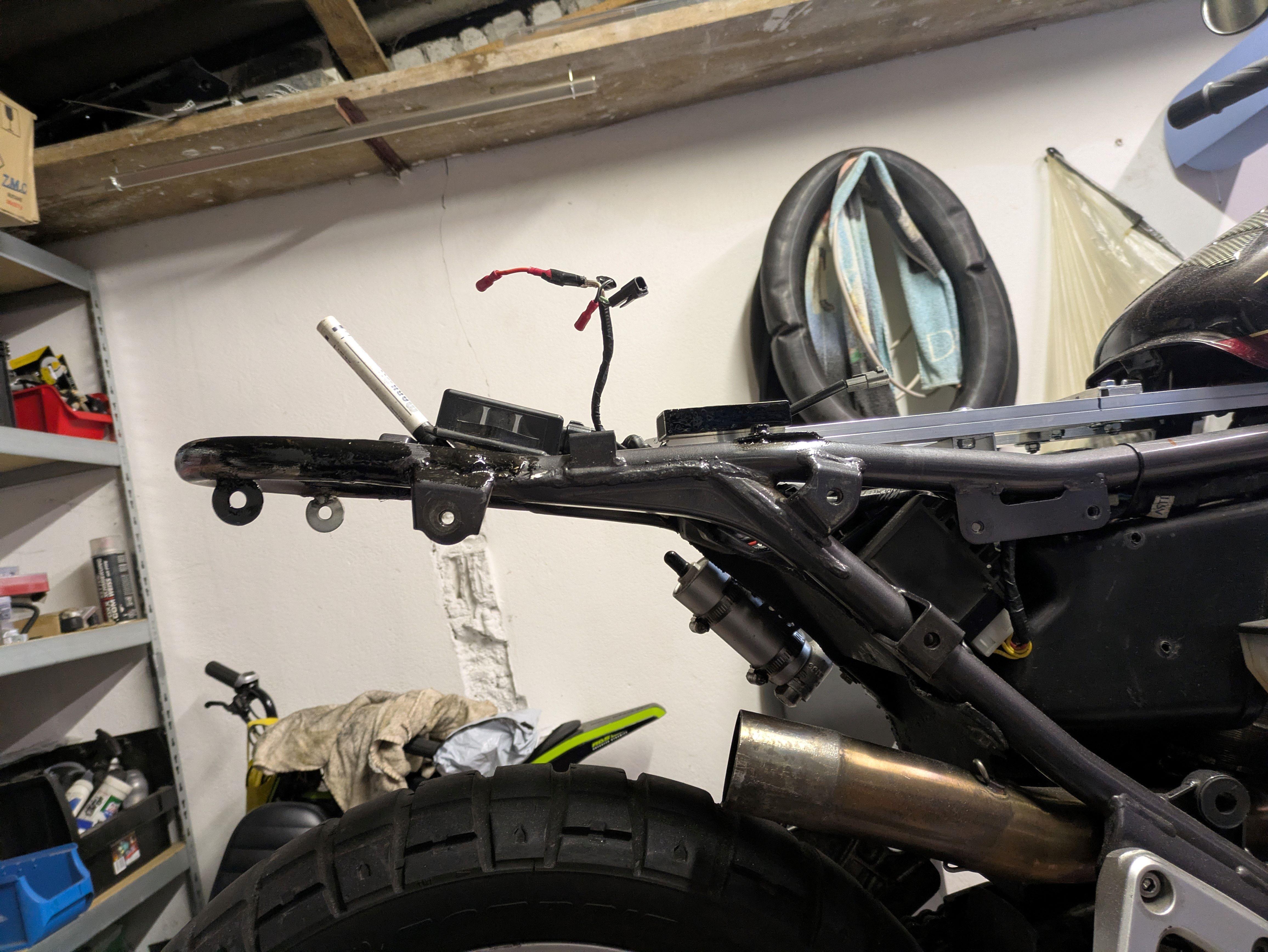

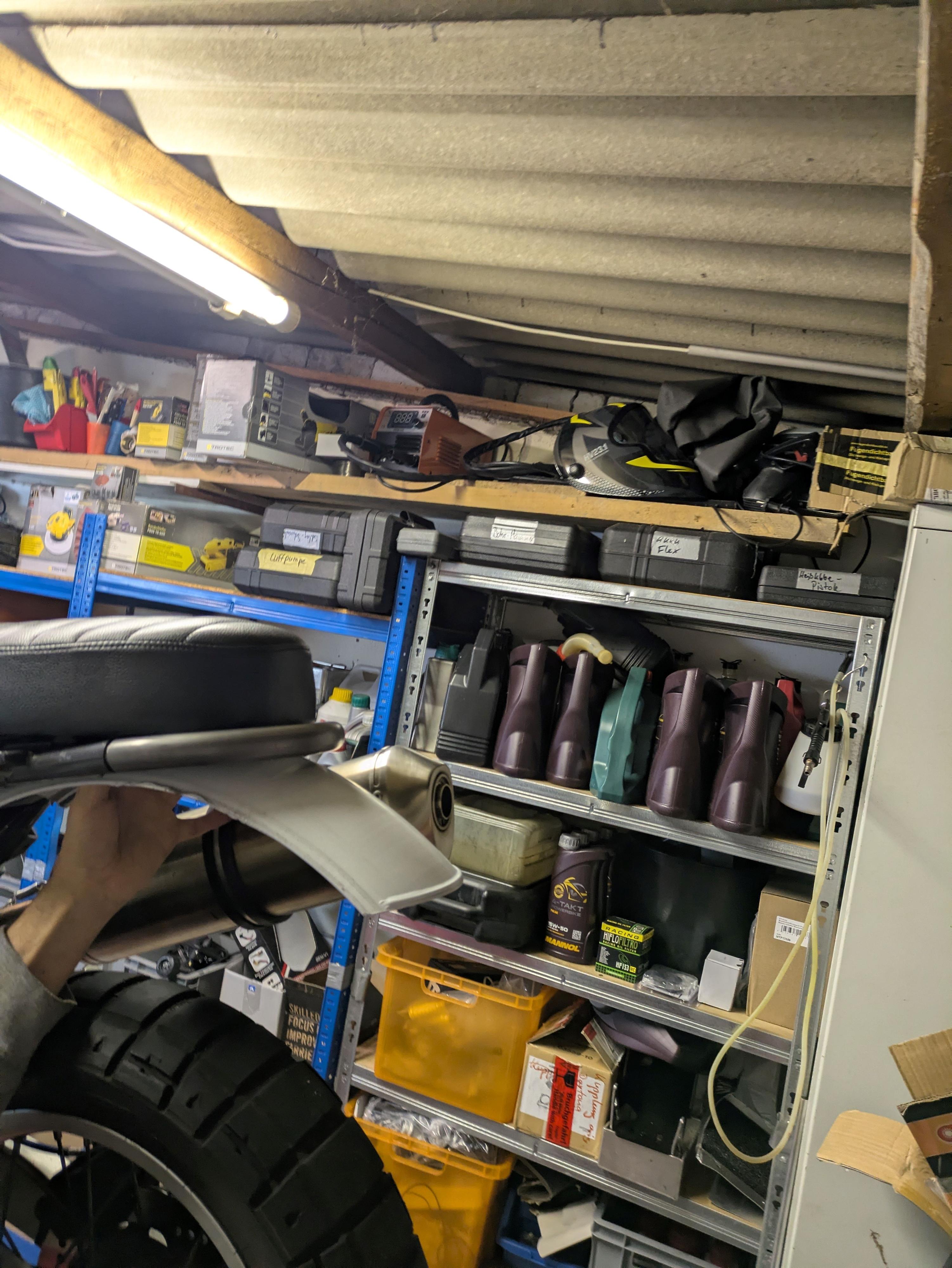

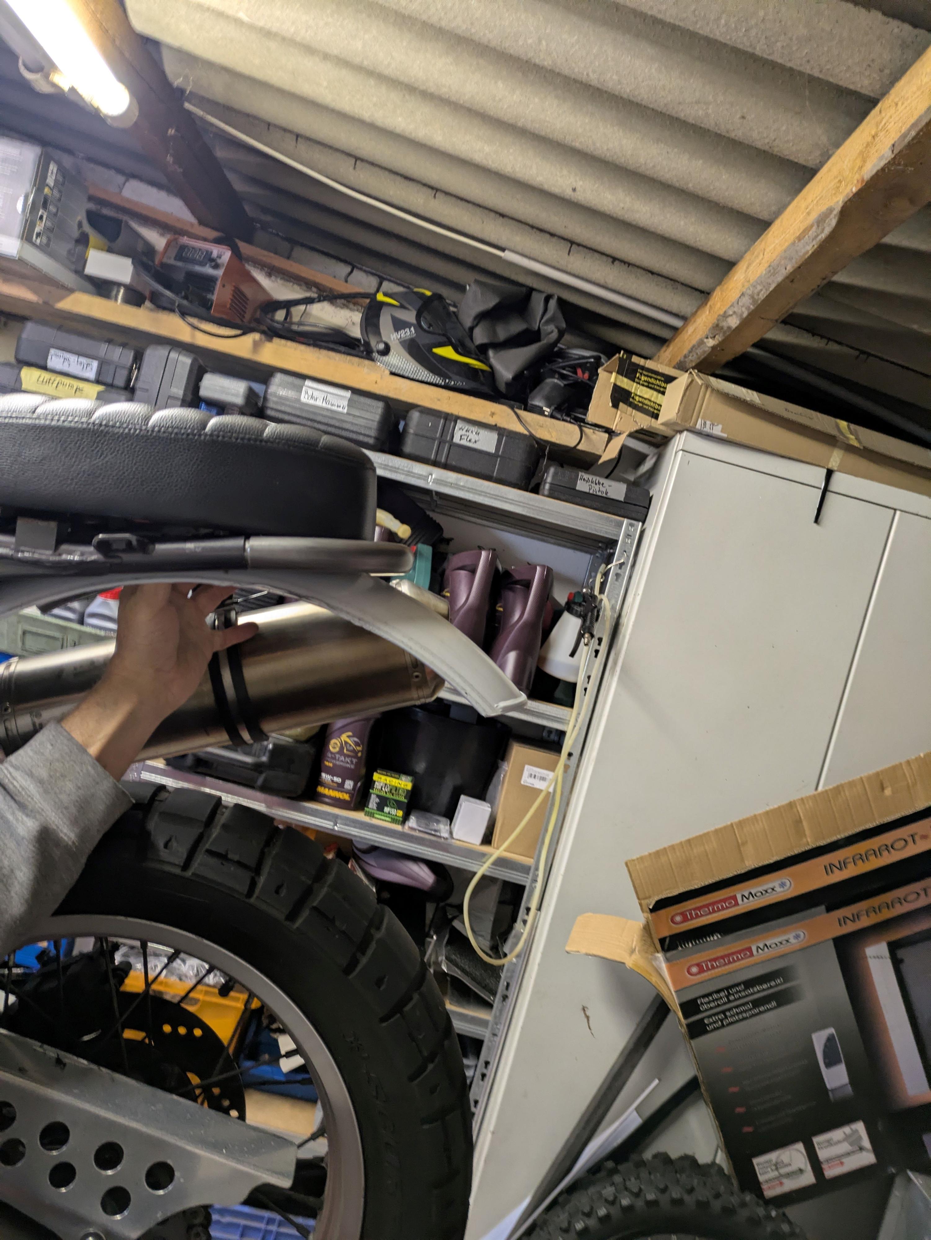

So, jetzt hab ich das innere hintere Schutzblech mal etwas gekürzt, damit man es von außen nicht mehr so auffällig ist und den Alukotflügel dran gehalten - ich denke so könnte es hinkommen... Ach ja und einen Loop für den Rahmen anstatt dem gekürzten Bügel werde ich wohl dran schweißen, ich glaube das sieht besser aus...
Wenn das alles fest ist, kommt das Bates Rücklicht dran, dann kommen die Seitendeckel, damit ich mich so lange wie möglich vor der Elektrik drücken kann .....
Grüße Daniel
Beiträge: 354
deutlich besser :D
Olena54
Beiträge: 71
Wohnort: Lorsch

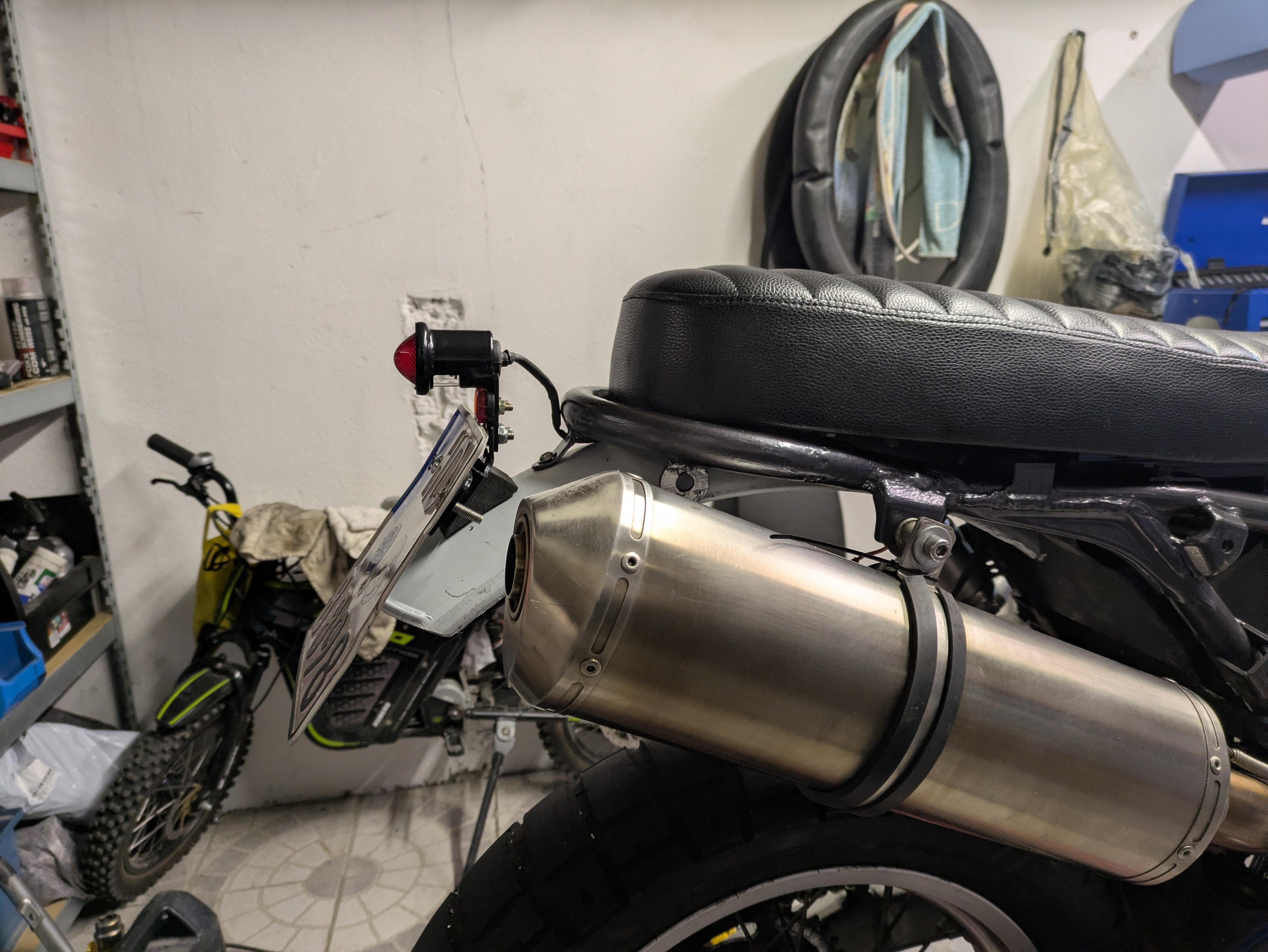

danke, jetzt den Loop und die Blinkerhalter angeschweißt und den Innenkotflügel etwas gechoppt und ein paar überflüssige Halter abgeflext. Ich finde die cleanere Optik ohne Haltebügel passt besser zu dem Projekt, was meint ihr?
Grüße Daniel
Olena54
Beiträge: 71
Wohnort: Lorsch

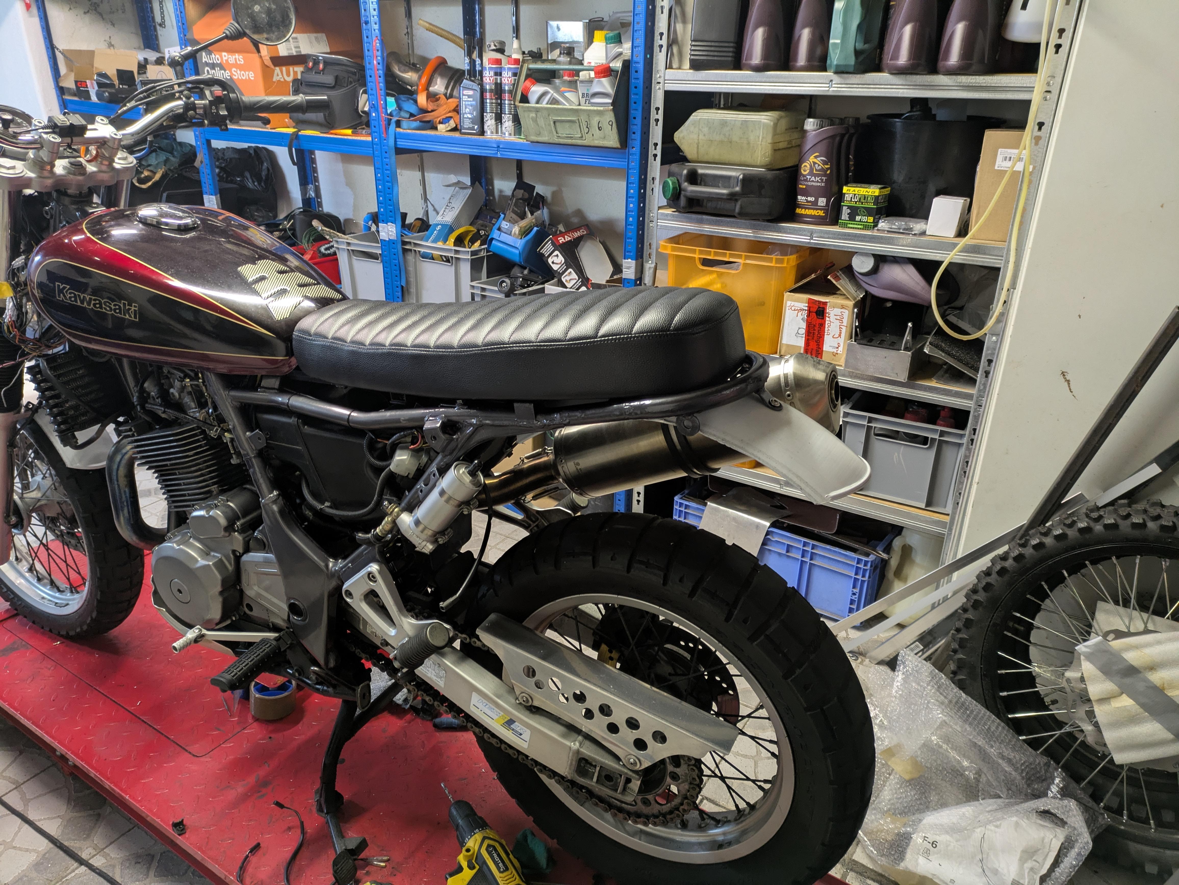

und wieder geht ein Türchen an unserem Adventskalender auf, jetzt ist der Kotflügel samt Halter dran und das Rücklicht .....
Grüße Daniel
Olena54
Beiträge: 71
Wohnort: Lorsch
mal sehen wer den Blinker findet....
Grüße Daniel
