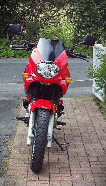

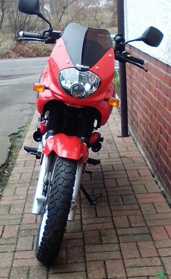

So,
um zum Ende zu kommen, das Motorrad ist jetzt mit der Sitzfläche um 3cm tiefer als vorher. Hinten sind die anderen "Knochen" rein gekommen und die Gabelholme habe ich ca. 1,5cm durch gesteckt. Da natürlich auch das Heck abgesenkt ist, komme ich mit dem Bein sehr viel besser rüber, hätte nicht gedacht dass 3cm überhaupt bemerkbar sind. Fühlt sich besser an als vorher.
Bin auch kurz gefahren und meine dass sie einen Tacken unhandlicher geworden ist, kann aber Einbildung sein.
Da ich kein Gelände fahre, außer Feldwegen, interessiert mich nur die Schräglagenfreiheit, muss ich bei besserem Wetterprobieren denke aber dass da genug Luft bleibt.
Aufbocken geht, wie befürchtet, schwerer und die von mir angebrachte Verlängerung des Seitenständers muss ich entfernen, siehe Bilder.

Hallo Frank,
die Sitzbank war nicht das Problem sondern meine Stelze hinten über das Motorrad zu schwingen. Die Sitzbank ist mir sogar zu niedrig, darum das Luftkissen. Die Bilder zeigen den Unterschied ganz gut. Wirkt tiefer gelegt optisch leider etwas plumper.

heute bin ich eine nette Runde über einige meiner Lieblingsstrecken gefahren.
Gefühle täuschen uns oft aber ich meine, dass die etwas tiefer gelegte XF angenehmer fährt als vorher. Ruhiger, liegt satter, nicht mehr so kippelig, auch wenn der Begriff vielleicht etwas übertrieben klingt. Ich ärgere mich die Tieferlegung, mit der ich sie gekauft hatte, überhaupt ausgebaut zu haben. Die Schräglagenfreiheit hat sich nicht verringert, ehe etwas aufsetzt, schmieren die Reifen weg.
Gilt natürlich für den Straßenbetrieb.
Höher legen und keinen Zentimeter verschenken ist eine Angewohnheit aus früheren Zeiten, in denen viele Motorräder bei halbwegs ansprechender Schräglage mit irgendwas aufsetzten.
