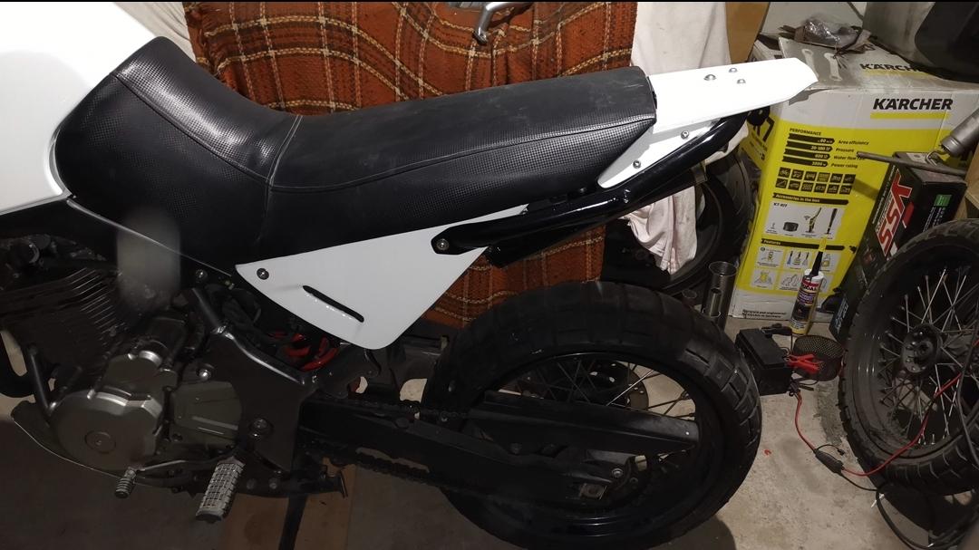

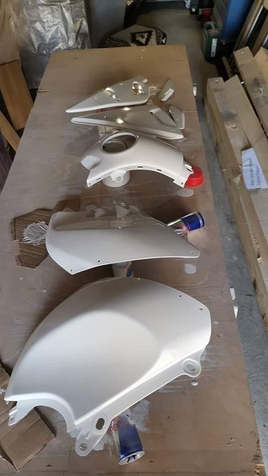

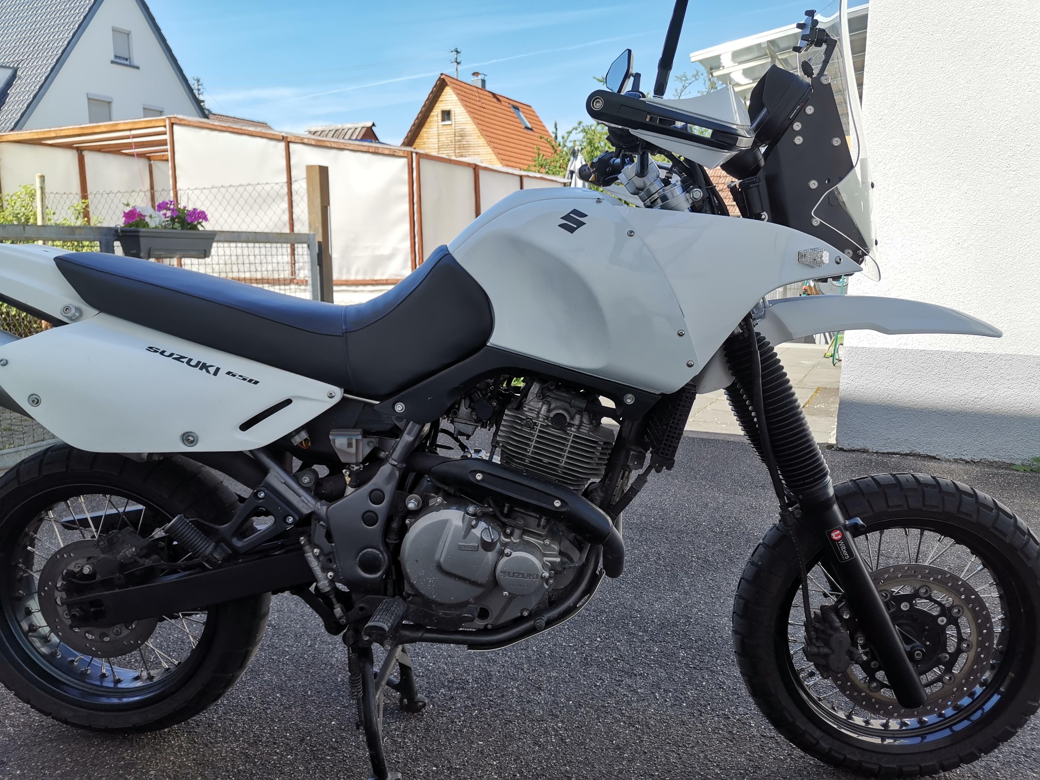

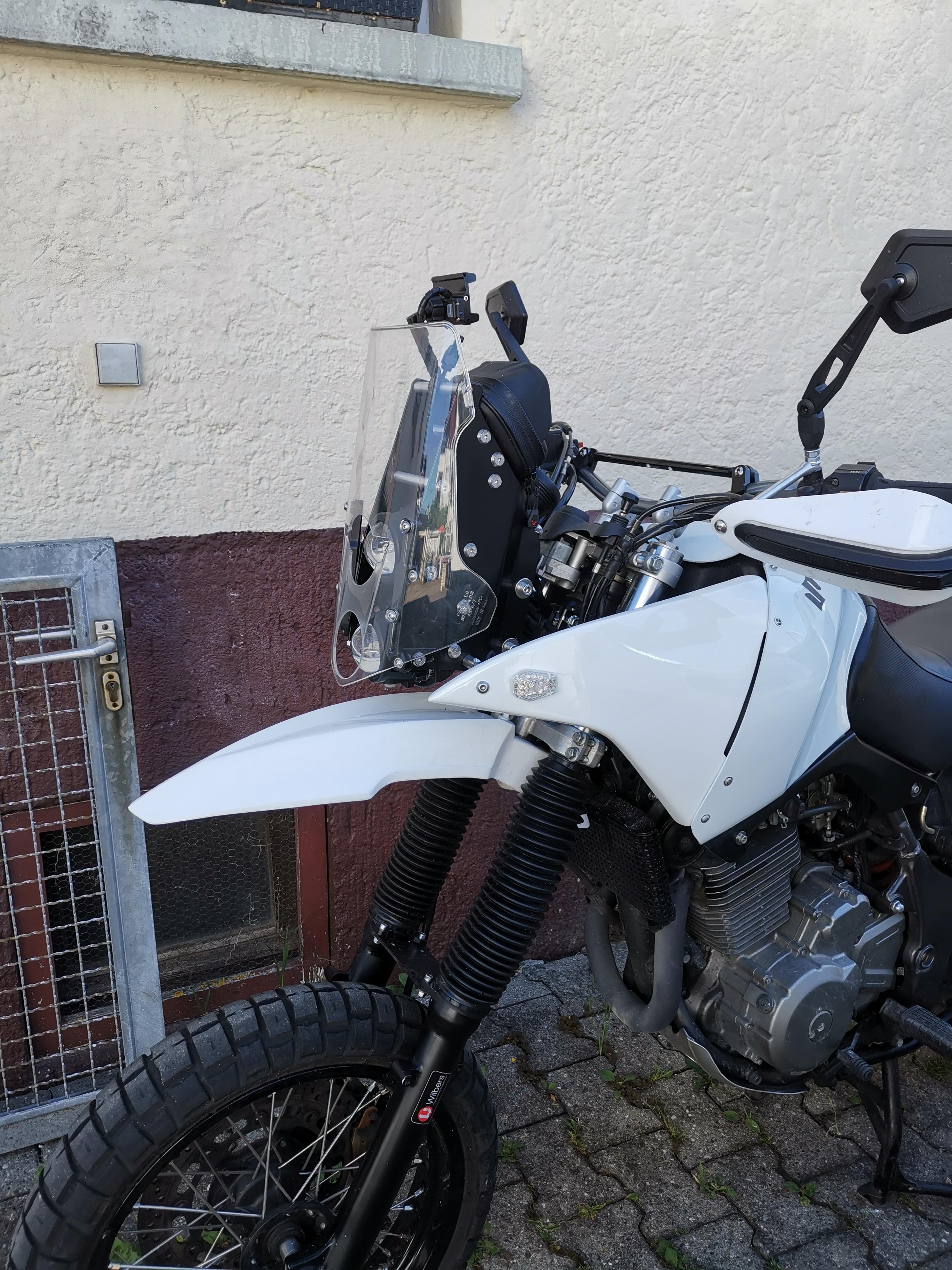

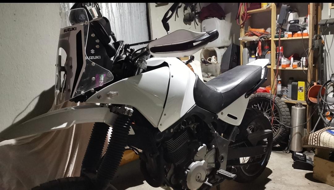

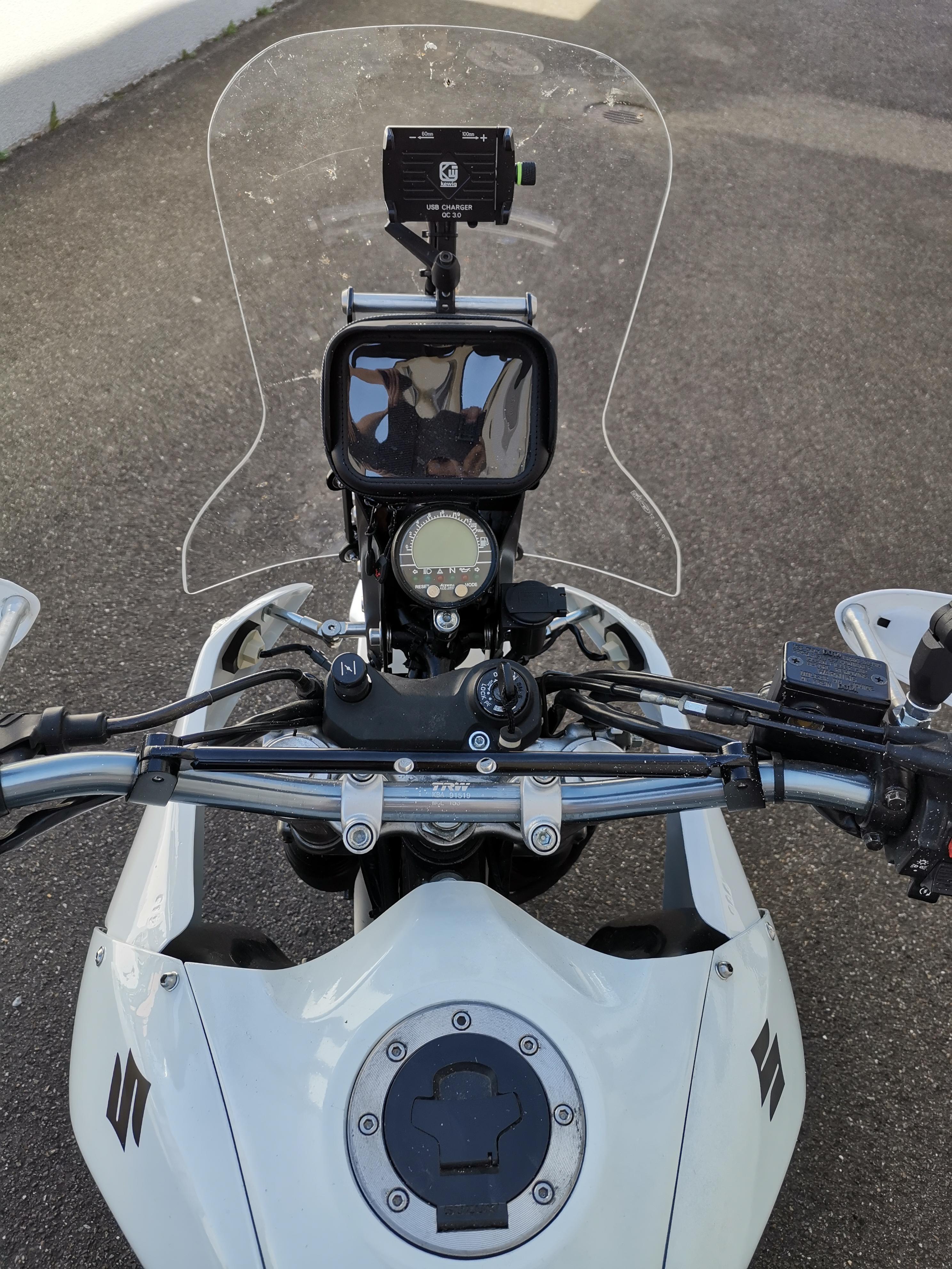

So hier mal ein kleines Update,
DE Scheinwerfer übereinander mit Relais Schaltung,
Fester Navihalterung und Handykonsole zum Laden,

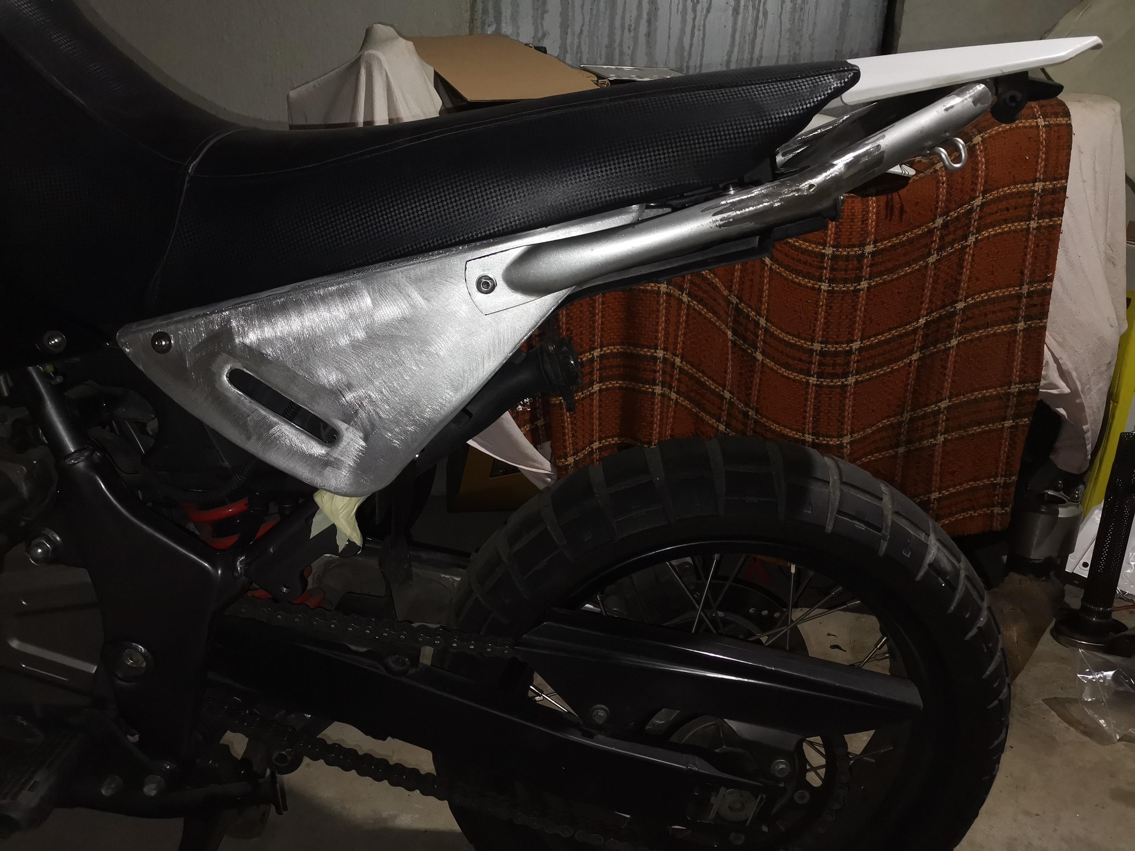

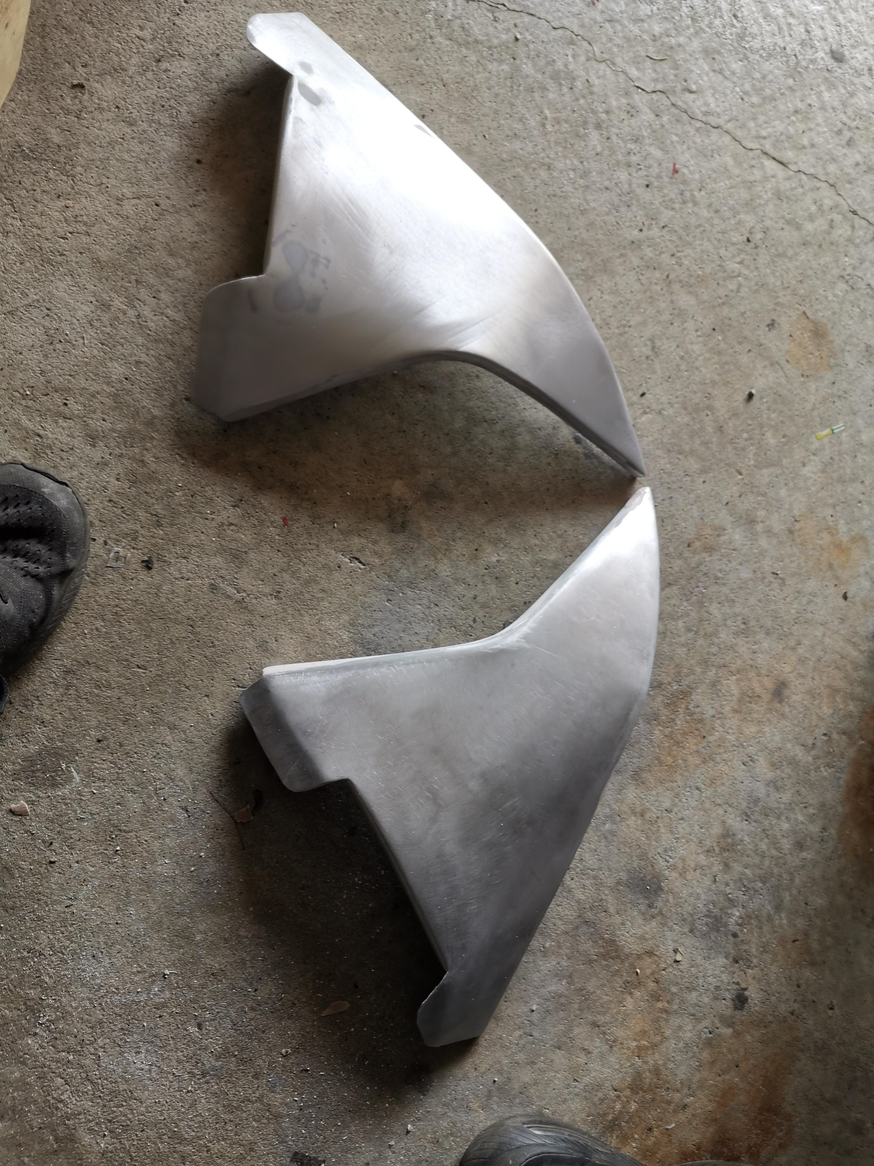

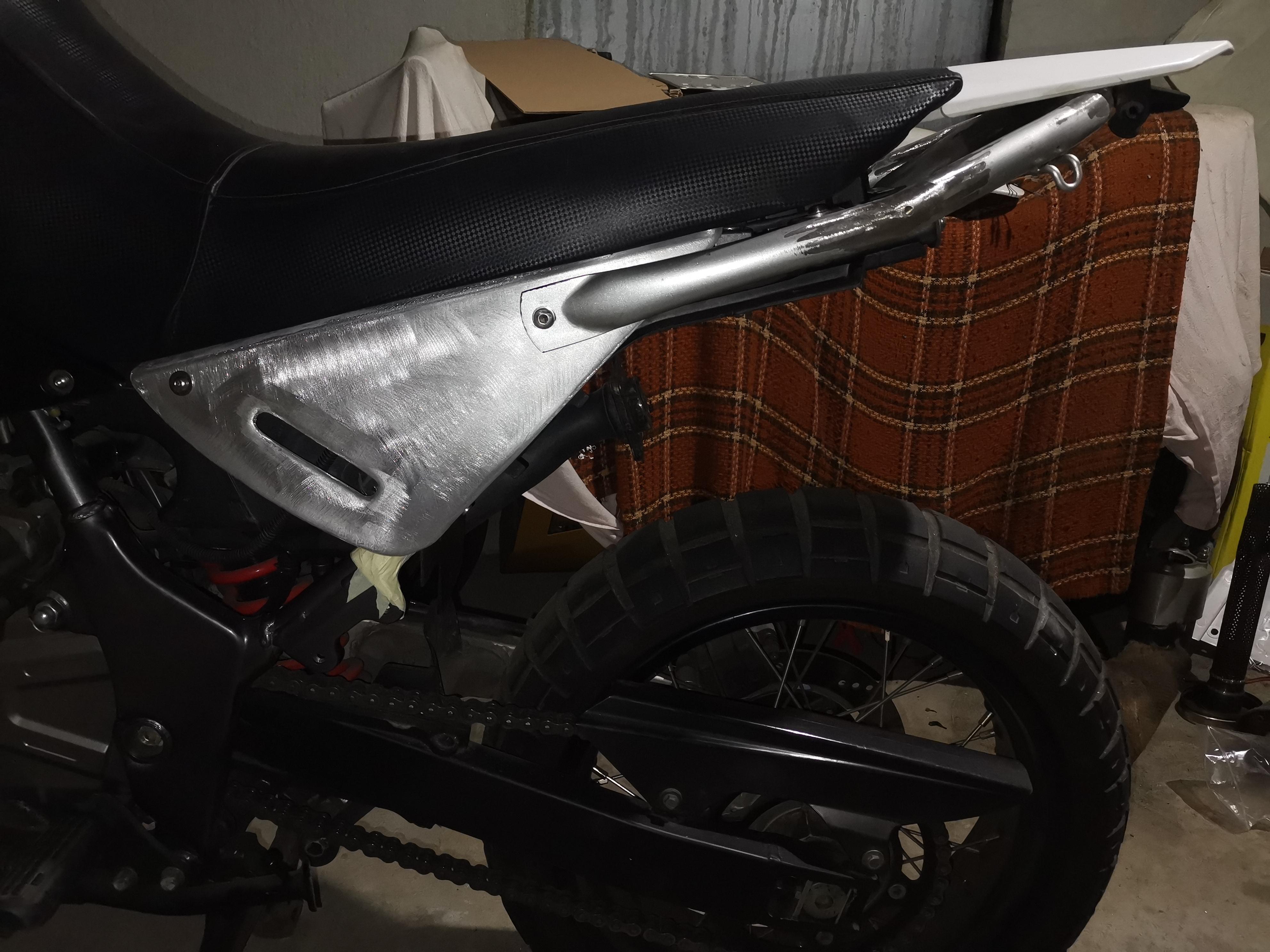

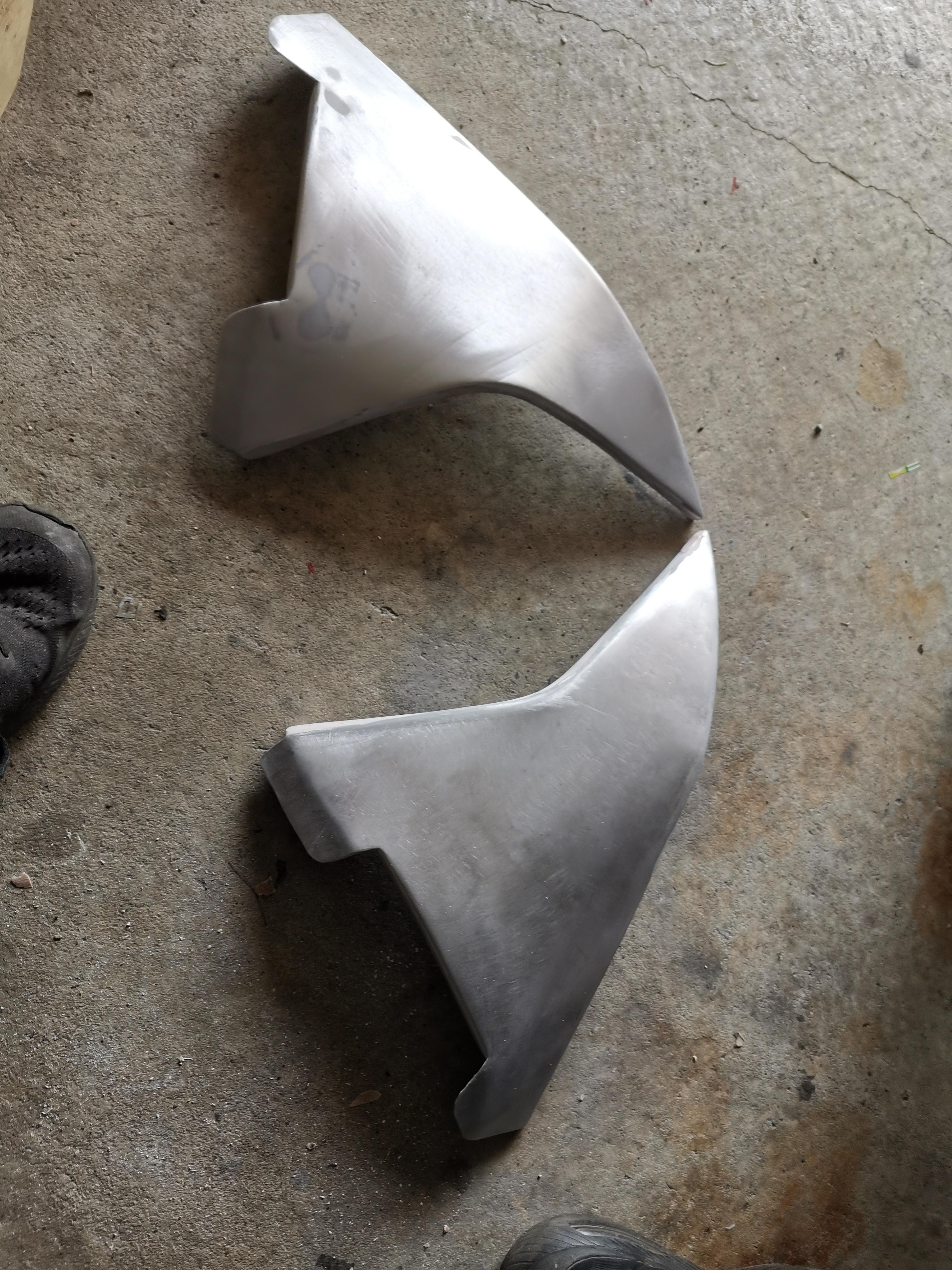

Seitenverkleidungen vorne aus Alu gedengelt und ne NC750X Scheibe von Givi drann, und zum testen noch ne Originale NC750X Scheibe, geht ganz gut bis jetzt, ist noch ausbaufähig

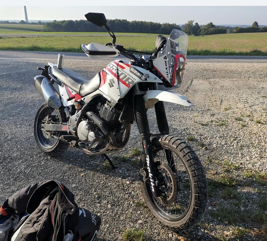

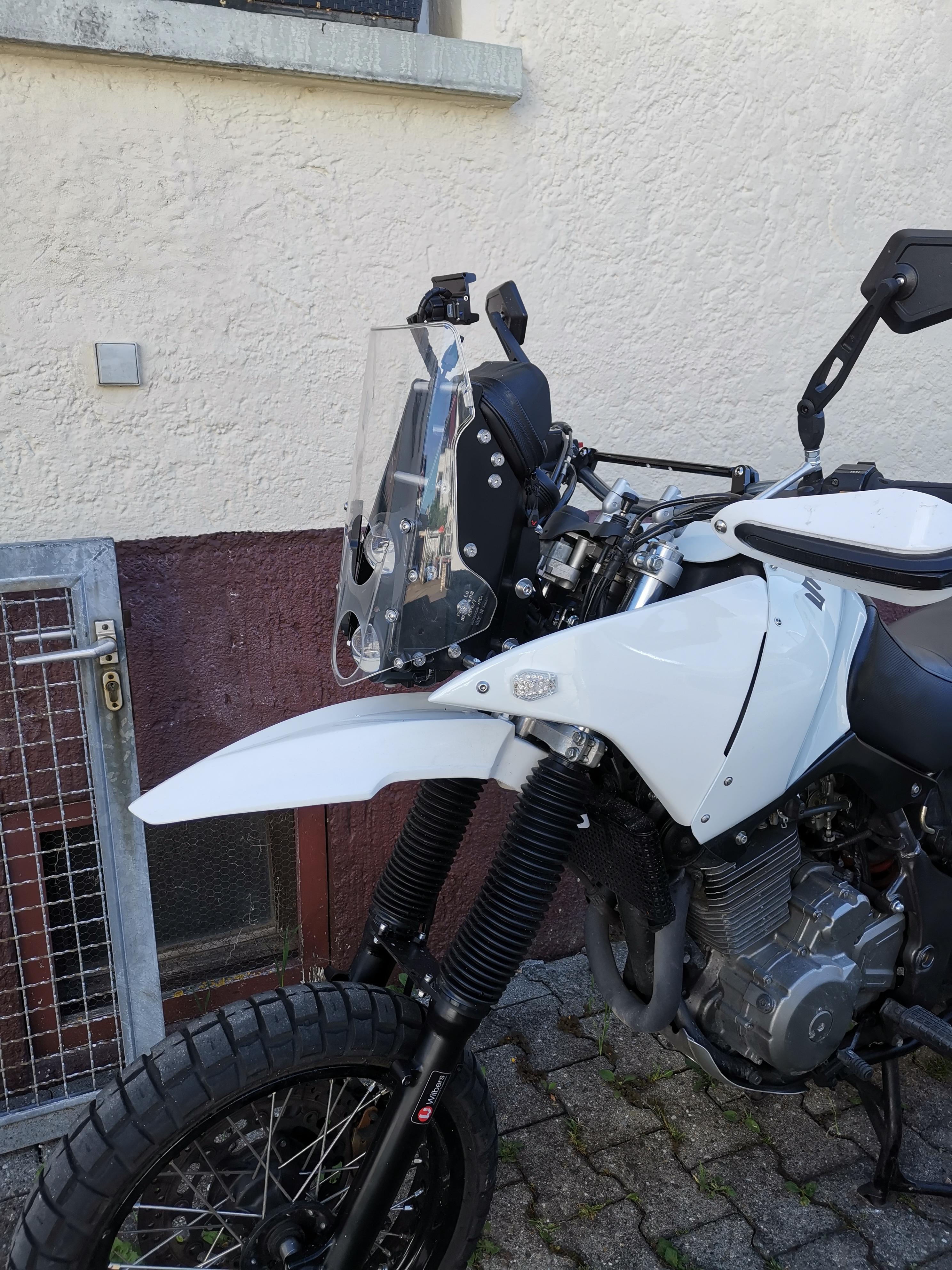

Jetzt kommt wieder ein 43er KettenBlatt drauf weil mich das 45er grade nerft und mal sehen hab ne Touratech Scheibe geschossen für 50 takken neu, auch von der NC750X, dann hab ich mir noch andere Höherlegungsknochen gelasert mit "nur" 15mm höher,
Aus 5mm V2a (1.4301) 040F per Schlagzahlen drauf und gut, Gabel funktioniert mit der Höherlegung deluxe und ist momentan 15mm oben durchgesteckt,
Schwinge ist jetzt auch schwarz geworden, sah irgendwie besser aus

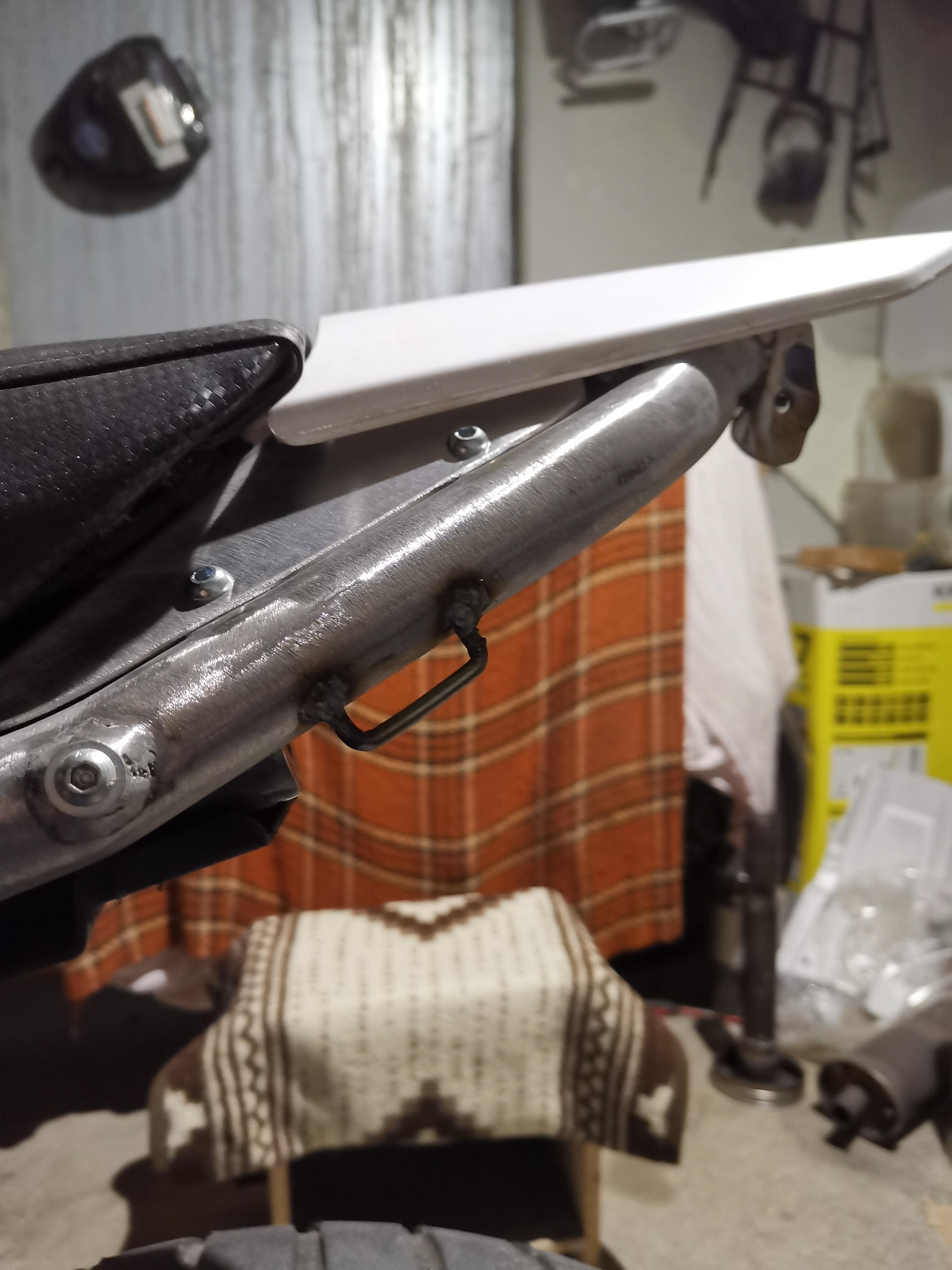

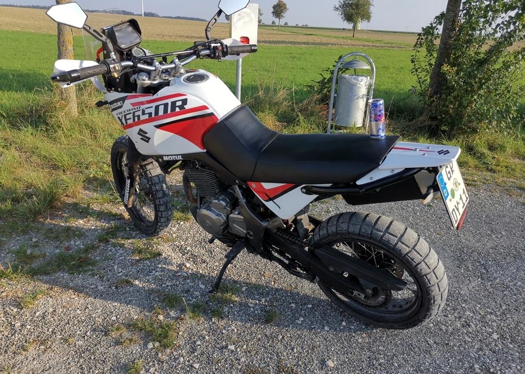

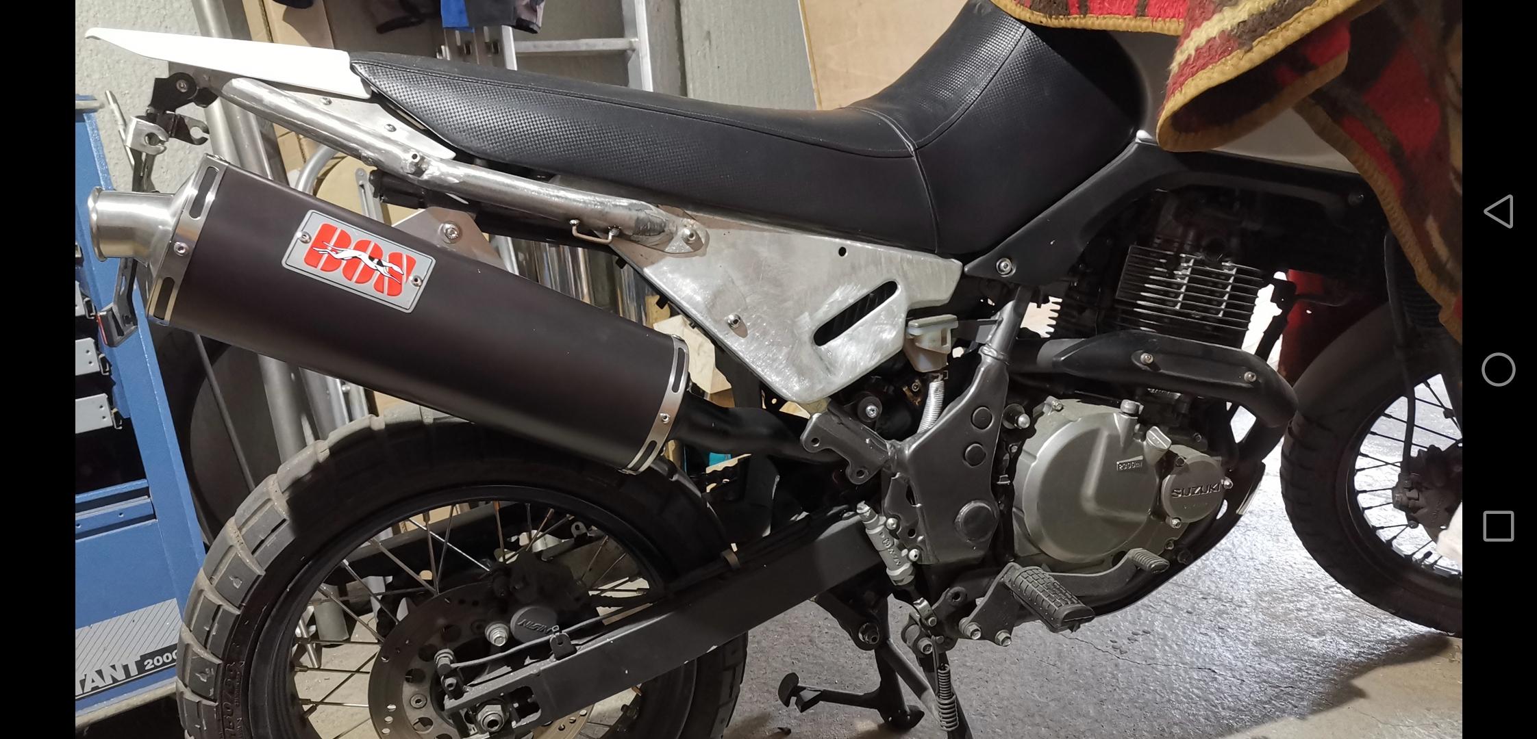

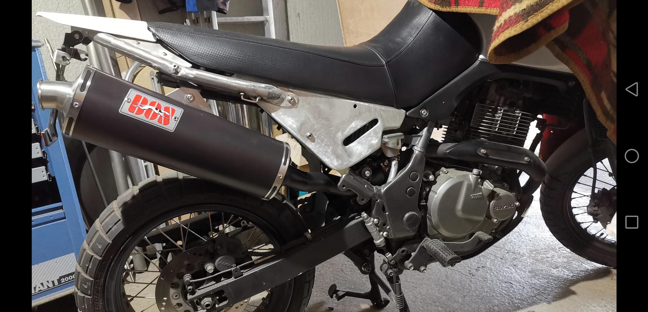

Ich hab auch wieder gebastelt, Alu Teile geklopft, Heckrahmen wieder Original, bisschen hier und da und Dichtmasse am Zylinderkopfdeckel, 19zoll Vorderrad usw. usw.
horst61
Beiträge: 12
Wohnort: ludwigshafen
Re: Enduro XF Sumo Crosser Rally
Beitrag von horst61 »
gefällt mir gut !
modernes rally design (yamaha t7 lässt grüßen))
auch die abkehr vom 17er rad, da wusste ich eh nicht warum du rally design
mit 17 zoll rad kombinierst, von der fahrwerksgeometrie ganz abgesehen (pendeln)
gehst du mit der gabellänge jetzt auch zurück ?
dein bike wird immer besser !
gruß horst.

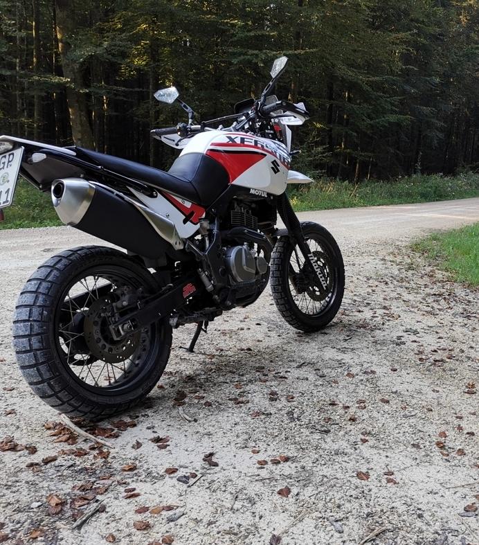

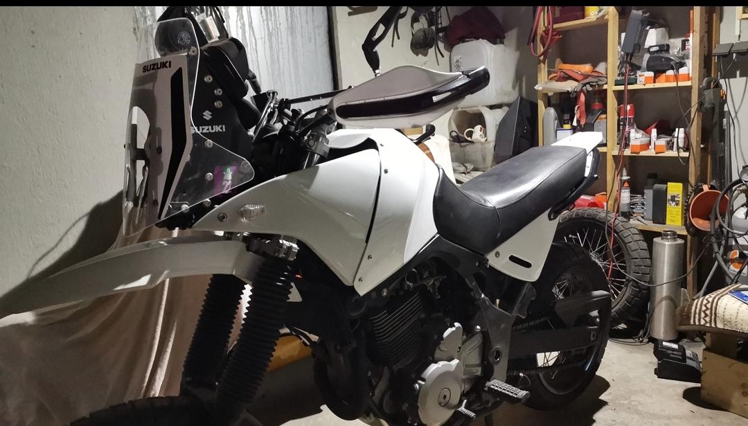

Noch paar Bilder und den Kabel Wurm muss ich finden, blinker vorne rechts will nicht mehr und beim Bremslicht leuchtet das standlicht vorne mit, aber nur wenns Licht aus ist, keine Ahnung alles wieder aufreißen, Shit

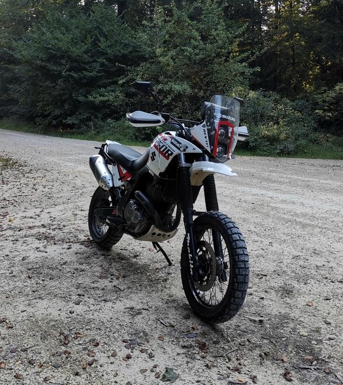

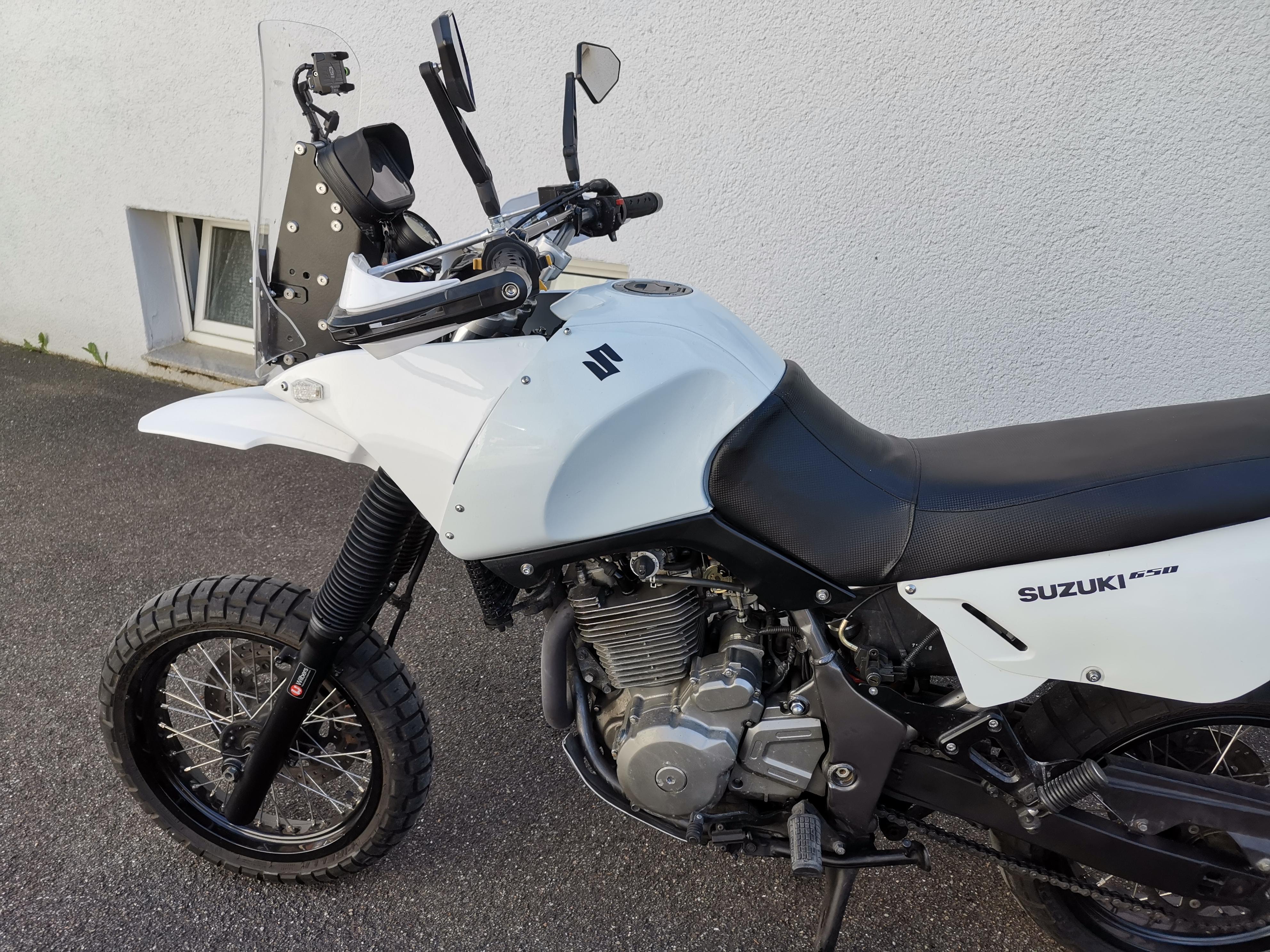

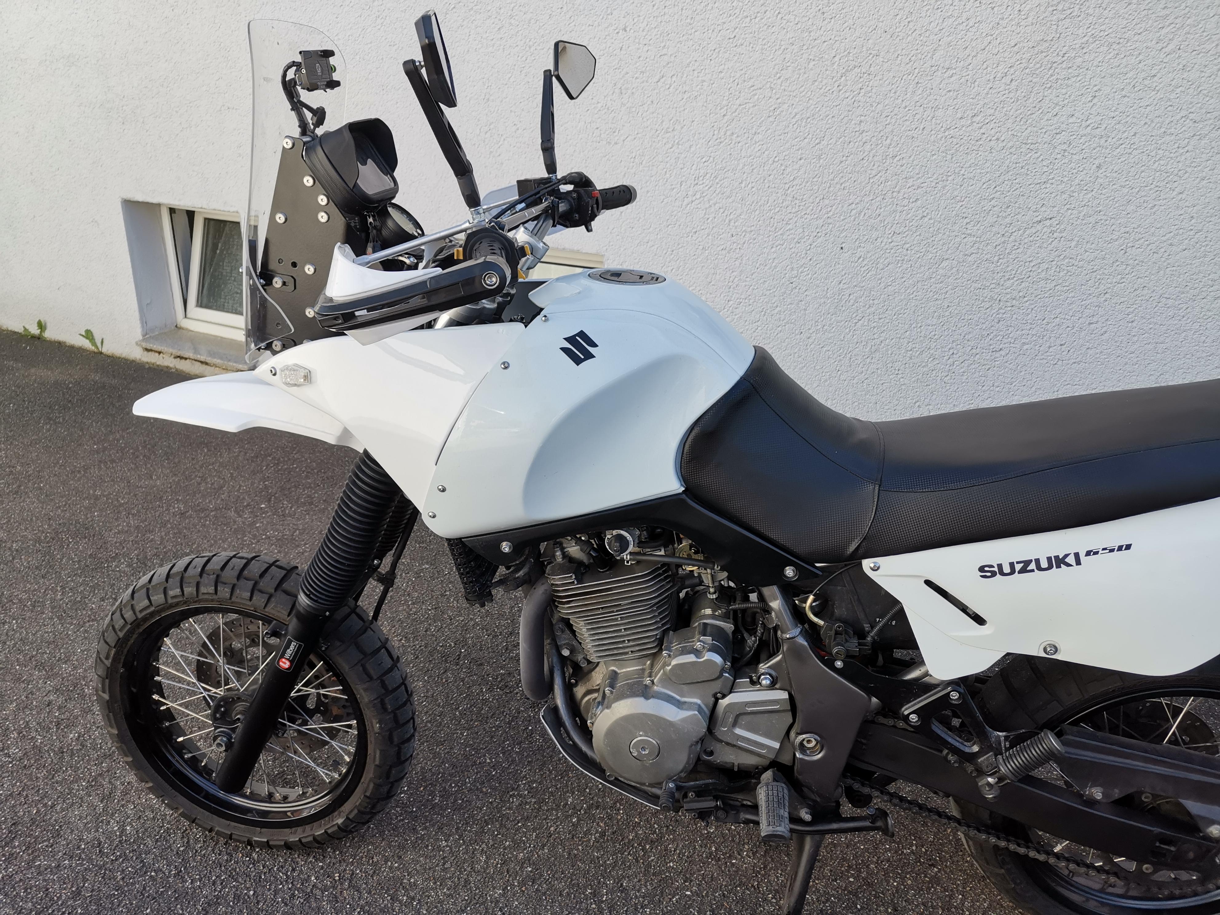

Aktueller Stand der Dinge
Beiträge: 751
Ich muß gestehen, das ist mal ein Umbau, der mir optisch ganz gut gefällt (und wer mich kennt, wird wissen, das will was heißen!). Schön gemacht!
Vau_Zwo
Beiträge: 130
Wohnort: Salach
Beitrag von Vau_Zwo »
Danke für die Blumen, grüße 🤘
GRemlin
Beiträge: 385
Wohnort: Dortmund
Beitrag von GRemlin »
Da muss ich auch lobhudeln: Die XF ist superschick geworden!! Cooles Teil 👍
