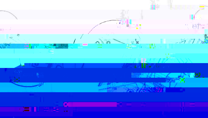

unser tank hat doch unten am ende bei der sitzbank so nen "stöpsel".. der mit nem schlauch mit dem loch oben links neben dem tank verbunden ist... wenn ich so drüber nachdenke ist das wohl eher ne art überlauf öder? naja jedenfalls ist bei dem stöpsel unten der o-ring porös...

Ja, das ist der Überlauf und gleichzeitig der Ablauf für Regenwasser am Tankdeckel. Benzin (also auch E10) kommt da bei bestimmungsgemäßem Gebrauch gar keins hin.

warum sollte da keisn hinkommen? der ablauf unten ist mit nem o-ring abgedichtet... also kommt da ganz sicher was hin... oder bin ich jetzt blöd?:)

Na, wenn das Benzin bis dahin kommt, hat entweder die Traktionskontrolle versagt oder Du hast mehr getankt als reinpasst... :wink:

Dort wo der Schlauch unten wieder aus dem Tank austritt dürfte sehr wohl ein benzinbelasteter O-Ring sein.
Re: Die Welt wird untergehen: E10
Na, der O-Ring ist für ein Teil zuständig, das in deiner Grafik als "Wasserablasschlauch des Kraftstofftanks" bezeichnet wird und hat keinerlei Verbindung zum Tankinneren.
Benzin kann (und darf im Falle der Fehlbedienung) da hinkommen. Aber nicht in de Regel und nicht lang genug als dass ich irgendeine Wirkung des Ethanols auf die Dichtung erwarten würde.

Okay, dann laß doch mal bei deiner XF das Teil mit der Bezeichnung 7A (s.Bild) weg und berichte uns was passiert! :mrgreen:

danke Brummbär...:) genau der ring sit gemeint... und ich bin also doch ned blöd...:D
hast du zufällig die genaue maße von dem ring? weil ich hab jetzt nur gemessen...;)

Ja, Dank an Brummbär auch von hier. Ich nehme alles zurück und behaupte das Gegenteil.
