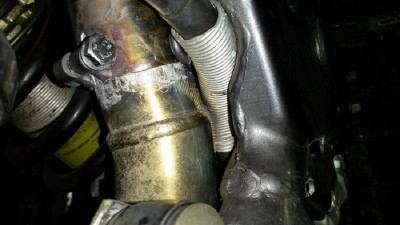

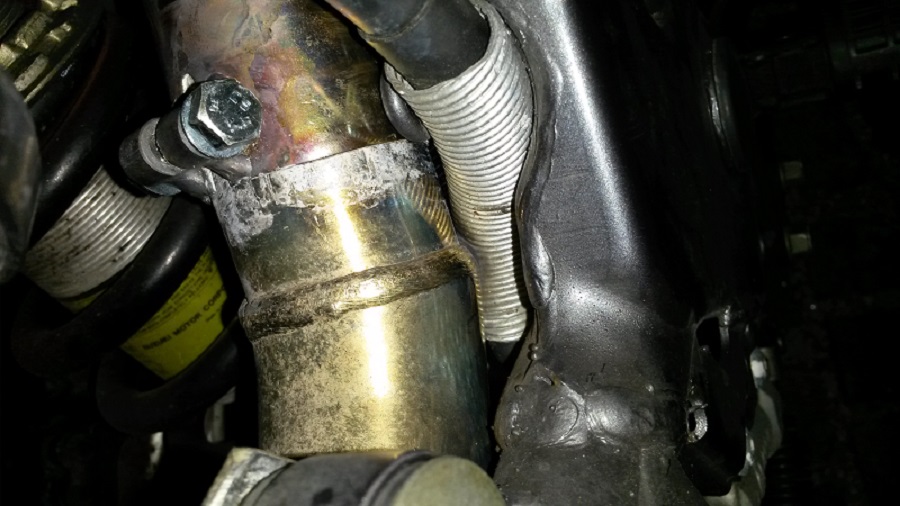

Und das ist das, was mir ehrlich gesagt am meisten sorgen macht. Hab grad nochmal geschraubt und das Leerlaufgemisch ein bisschen fetter eingestellt weil die Kerze leicht ins weiße geht.
Dabei hab ich dann auch gleich noch versucht die Position des Krümmers zu ändern. Aber keine Chance, die Haltemutter fixiert den Krümmer so dass man ihn nicht in sich verdrehen kann.
Und ich finde, ein Krümmer hat an einer Bremsleitung nix verloren....

nee, nicht gut....
danke für die Fotos :!:

Ihr wisst schon das der originale Krümmer eh ein Edelstahl ist..?
Und des bissl mehr Durchlass macht de Bock net fett.
