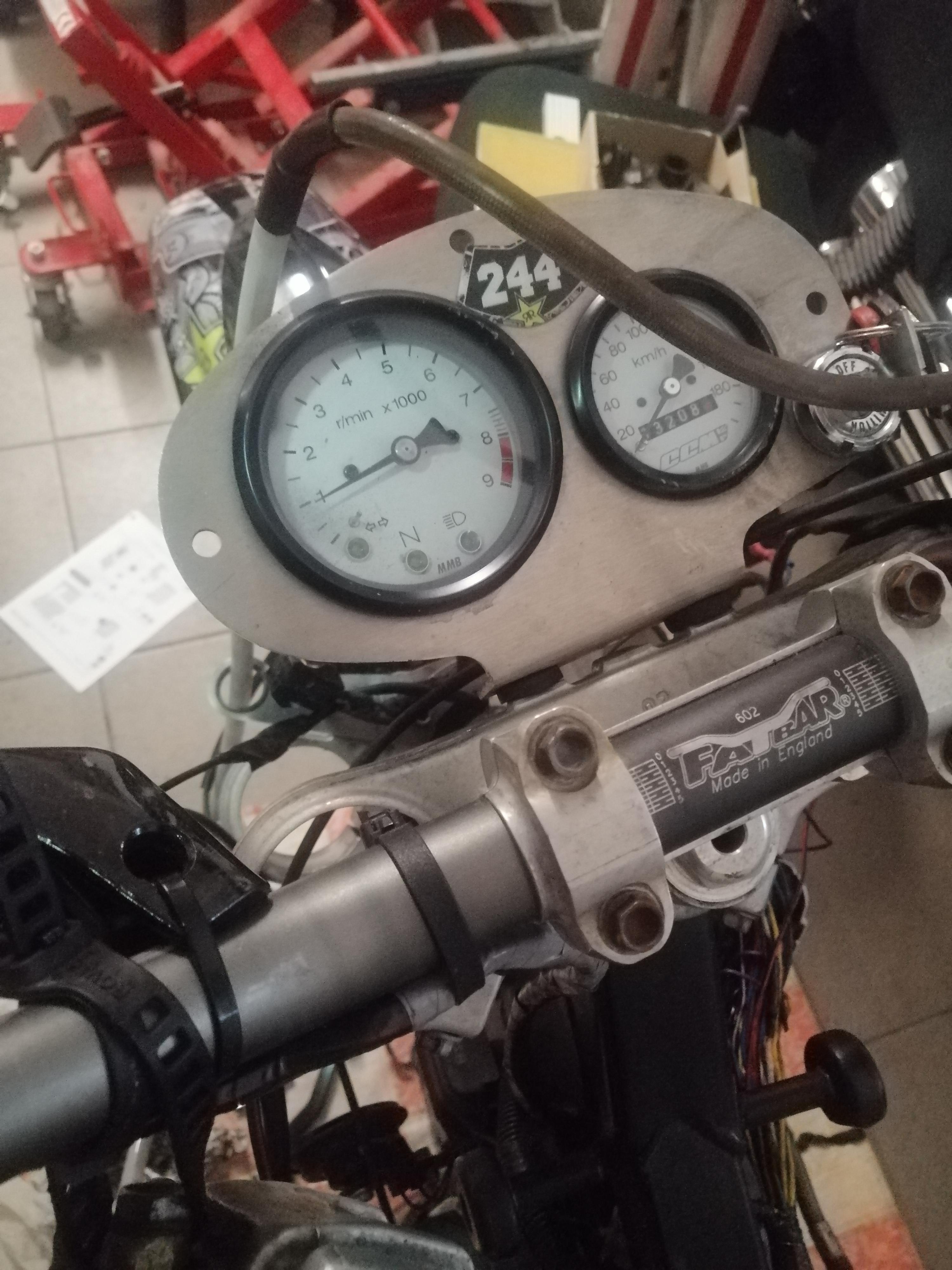

Ihr hab über Tachos geredet. Ich möchte im Winter auf einen DIGI Tacho-umbauen. Hab an den kleinen Koso-Tacho gedacht. Habt ihr damit Erfahrungen???

Funktioniert problemlos, UPM können am Zündkabel abgenommen werden oder am Kabelbaum, für die Geschwindigkeit ein Hallgeber (ggf. dazukaufen), Lämpchen können direkt angeschlossen werden > siehe Schaltplan XF.
Ich habe einen kombinierten T&T verbaut.

Meine Überlegung war ähnlich... ich will mir ein flacheres Halteblech lasern und kanten.
In das Blech will ich dann den Koso (http://www.ebay.de/itm/like/40092804897 ... s&lpid=106)einsetzen.
So sollte die neue Maske (Polisport Halo) schön nah an die Gabel kommen, hoffe ich.
Ich hab nur Angst dass ich nicht alle Funktionen vernünftig angeschlossen bekomme.
Der original verbaute DZM ist defekt, deshalb hab ich mich zum Umbau entschieden.

Der Sigma alleine nicht, der läuft bei unserer CCM ja nur mit.
Das anschließen eines Koso ist so kompliziert nicht, hab nen
ähnlichen an meiner DR ohne Drehzahlfunktion.

Du hast den Sigma nur als zweiten Tacho verbaut???
Ich möchte halt gern eine Drehzahlabnahme. Wie gesagt, der original verbaute DZM ist defekt. Das nervt mich. Deshalb werde ich umbauen.
Ich hab mal gehört dass man einen Fahrradtacho mit Beleuchtung verwenden darf. Die Kontrollleuchten muss man dann extra verbauen.

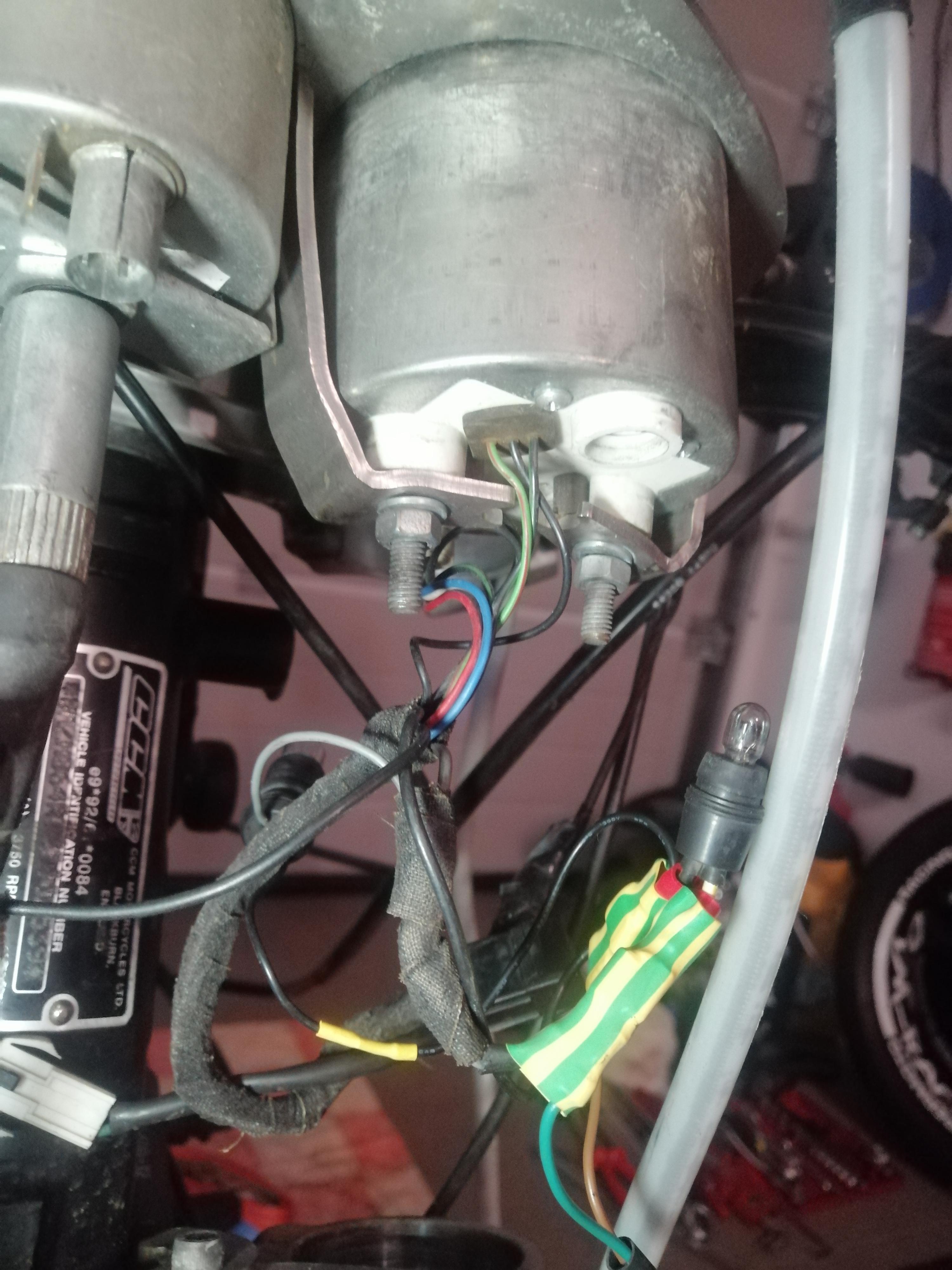

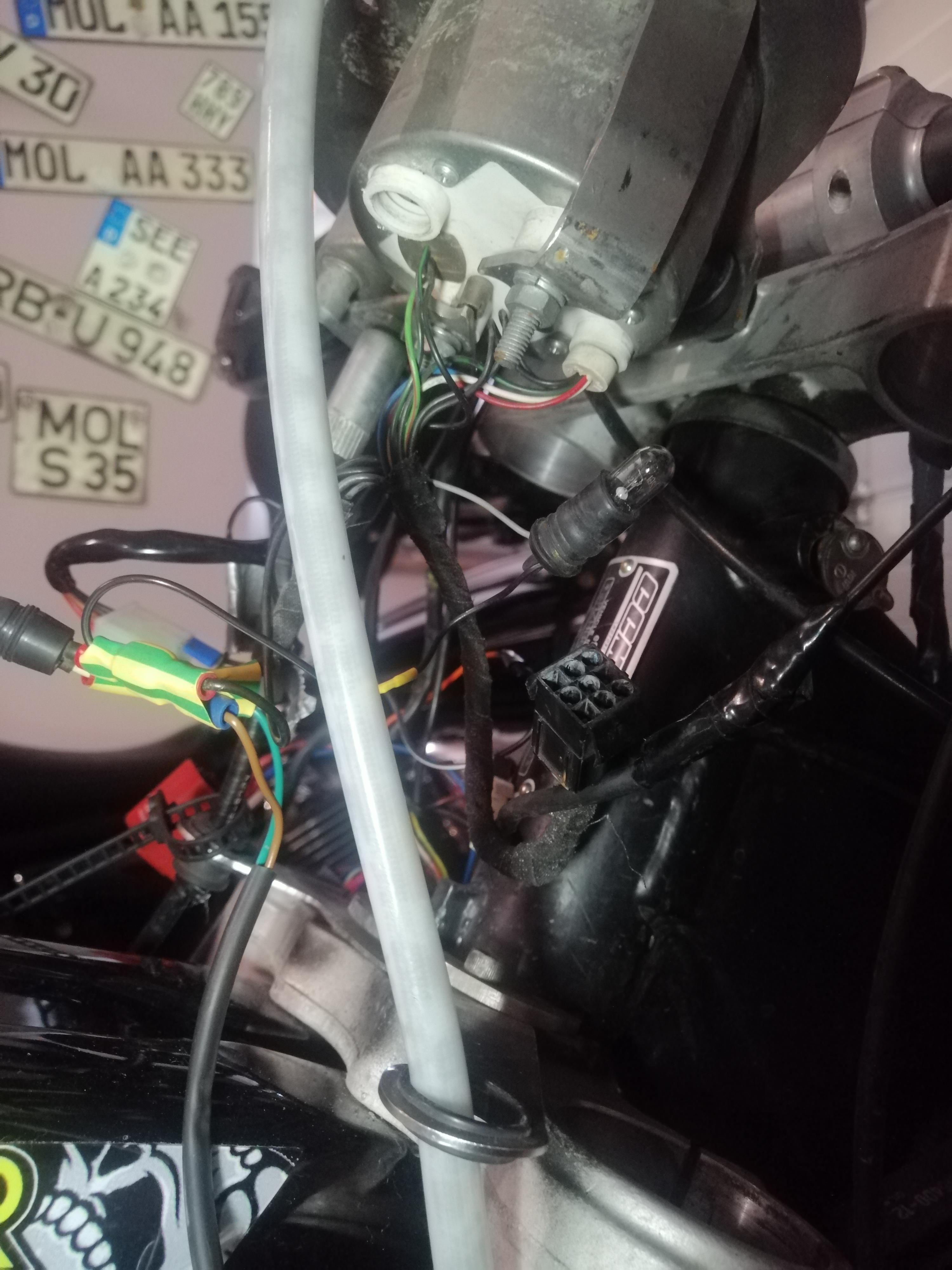

Hei Markus, ich habe ein Problem mit meinem Tacho, der Drehzahlmesser funktioniert nicht und meine Frage ist, von wo nimmt der Tacho die Drehzahl des Motors und wie repariere ich das ganz bzw was könnten die Ursachen sein?MaSc73 hat geschrieben: 12. Sep 2015, 15:07 Sorry Max, hab jetzt erst Zeit zum antworten gefunden.

Von wo genau nimmt der Tacho die Drehzahl und welche Kabel sind dafür zuständig??Knüppi hat geschrieben: 21. Sep 2015, 12:39 Funktioniert problemlos, UPM können am Zündkabel abgenommen werden oder am Kabelbaum, für die Geschwindigkeit ein Hallgeber (ggf. dazukaufen), Lämpchen können direkt angeschlossen werden > siehe Schaltplan XF.
Mein Drehzahlmesser funktioniert nämlich nicht und ich weiß nicht so richtig was ich machen soll. :/
