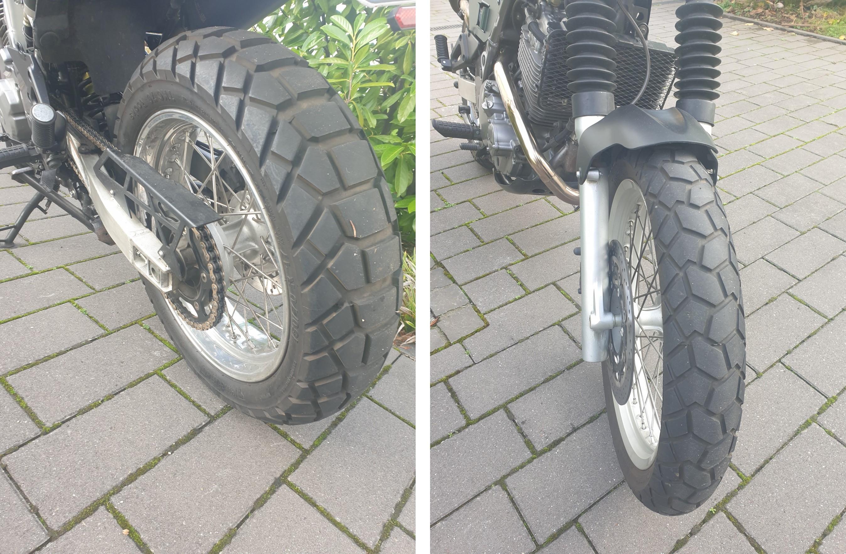

Habe ich ganz vergessen zu den Reifen etwas zu schreiben? Sieht mir gar nicht ähnlich.... :lol:
Für die Pirellis habe ich mir meine schönsten Strecken ausgesucht, rauer Asphalt, viele nette Kurven zwischen 30 und etwa 80 zügig fahrbar. Hat nix gebracht, die Reifen blieben glatt, mal gings hinten weg, mal vorn und mal beide. Nur mit Glück bin ich nicht nieder gegangen, aber einige Male kam doch ein "hoppalla" über meine Lippen.
Dieselben Strecken mit meinen noch älteren Böcken* sind kein Problem, also liegts an den Reifen. Ich schrieb ja schon, nur wenige Kilometer gelaufen aber 9 Jahre alt. Ich habe ansich kein Problem mit alten Reifen, ein Problem bekomme ich nur wenn sie mir zu glatt werden.
(Da fahre ich auch Conti)
Zwei Runden je 150Km bin ich mit den Reifen gefahren dann habe ich die Räder ausgebaut und Conti TKC70 aufziehen lassen. Eine Empfehlung von einem Freund der sie auf seiner BMW fährt und ich finde die Dinger klasse.
Gelände weiß ich nicht, bis auf unbefestigte Feldwege, auch schon mal etwas Wiese oder Schotter fahre ich nur Asphalt in allen Varianten die es hier rundum gibt. Richtigen Regen hatte ich noch nicht weil ich fies davor bin, wird alles dreckig und habe keinen Spaß dabei. Nach über 50 Jahren auf zwei Rädern nehme ich bei unangenehmen Wetter ein Auto, dafür hab ich es ja.
Auf trockener Straße haften sie gut, werden vom Gefühl her etwas weich wenn die Schräglage schon ganz passabel ist und geben so eine Rückmeldung darüber was passieren könnte wenn man übertreibt.
Ich bin einmal zügig unterwegs gewesen, dann auf eine Kurve zugefahren und habe gedacht dass ich, weil die Fahrbahn da feucht war, wohl abschmieren würde 8) aber nichts dergleichen, es ging gut aus :wink: .
Feldwege, Schotter und Wiese machen sie gut aber die Traktion könnte besser sein, da würden sich wahrscheinlich die TKC70 rocks empfehlen, wenn man viel solche Wege nutzt.
Nach etwa 7000Km hat der Vorderreifen noch 4 und der Hinterreifen noch erstaunliche 7mm Profiltiefe. Mein Fahrstil ist flüssig, keine starken Beschleunigungen und kein Anbremsen von Kurven, ich rolle halt so vor mich hin.
Wenn die Reifen runter sind, kommen genau die gleichen wieder drauf.
