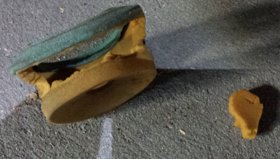

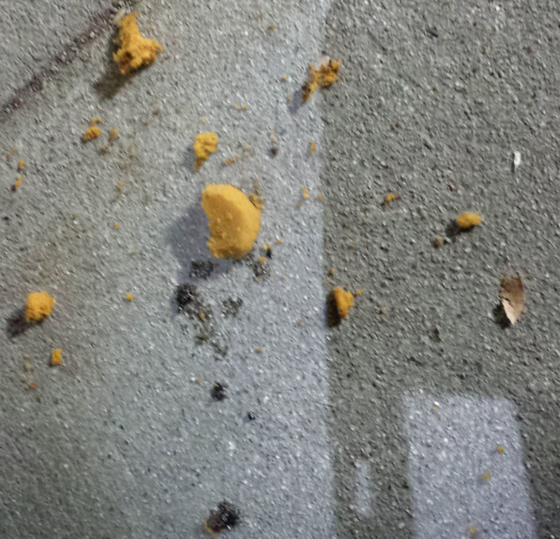

So... neuer Filter ist bestellt. Originalteil, da keiner der alternativen Lieferanten auch in die Schweiz liefert... 44 CHF kostet der. :(
Ich packe hier auch mal die Bilder von dem Filter dazu.
Zu dem Benzin im Öl, das ist bei mir nicht das Problem. Mein Öl riecht wunderbar nach Öl, da scheint also alles in Ordnung zu sein.

meiner sah noch schlimmer aus und war völlig zerbröselt
komischerweise lief die Maschine noch gut
