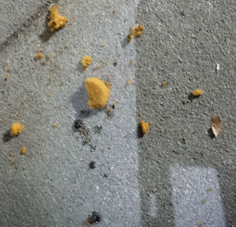

So... neuer Filter ist bestellt. Originalteil, da keiner der alternativen Lieferanten auch in die Schweiz liefert... 44 CHF kostet der. :(
Ich packe hier auch mal die Bilder von dem Filter dazu.

meiner sah noch schlimmer aus und war völlig zerbröselt
komischerweise lief die Maschine noch gut

Soo... meine Kleine stand nun auch wieder 1 Woche rum. Zuvor hatte ich ja den Luftfilter gewechselt, habe Vergaserreiniger "getankt" und bin dann die Woche etwa 500km gefahren. Heute habe ich mich auf die Freewind gesetzt, Zündung ein, Starter gedrückt uuunnnnnddd.... YAY! Das gute Stück ist ohne Probleme sofort angesprungen. Ich hoffe, dass nun wieder alles gut ist und es den Rest vom Filter inzwischen verbrannt hat.
Vielen Dank nochmal an alle, die mich bei der Fehlersuche unterstützt haben.
