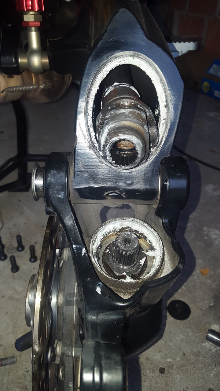

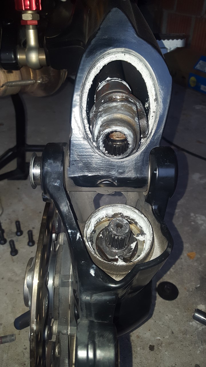

Um das Öl im Endantrieb zu wechseln, muss meistens das HAG abgeklappt werden (Baujahrabhängig) und die Steckverzahnung zieht sich dabei auseinander. Die Verzahnung braucht ein megateures Fett, das Zeug heißt Staburags NBU 30 PTM und ist von Klüber, welches aber nachweislich den Verschleiß in der Verzahnung verhindert. Dieses Fett gibts bei Ebay, dann kostet so eine Filmdose (ca. 20gr.) irgendwo um 8Euro, hält aber auch 10 Jahre.

Das ist der abgeklappte Endantrieb, zu sehen die Verzahnungen und das abgeschleuderte weiße Staburags Fett:
