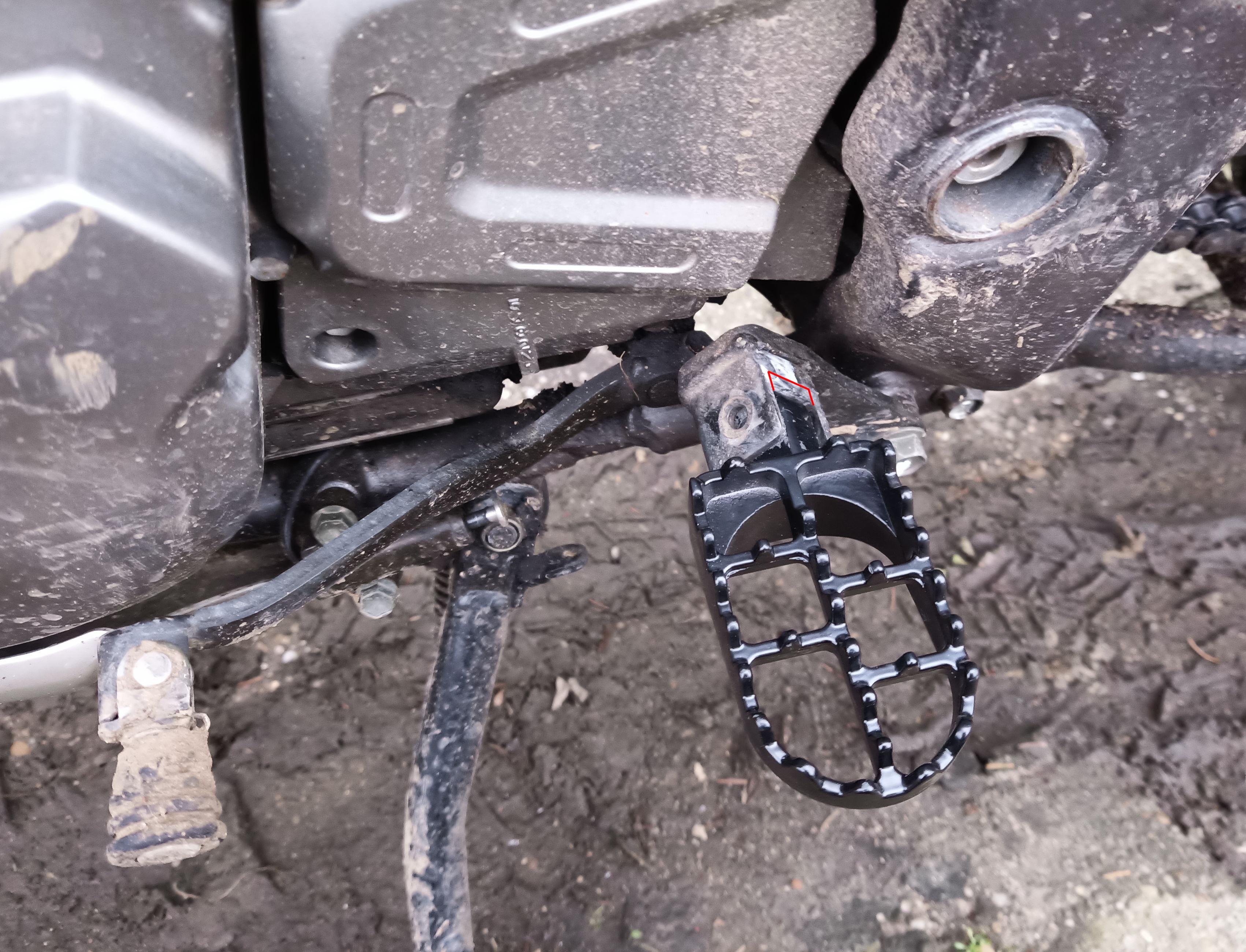

Ja, hat ein wenig gedauert, bis ich alle Teile auftreiben konnte. Die wachsen leider nicht an Brombeersträuchern und neu war mir zu teuer. China-Zeug will ich nicht, von daher besser so. Die Rasten sind ja auch ordentliche Brocken, machen einen sehr stabilen Eindruck. Bild mache ich.
Roland
Gelöschter Benutzer 3056
Re: Welche Fußrasten!?
Fast fertig, alle Teile vorhanden, kann montiert werden.

@Slaaprijder nice! Sind die Bleche so richtig? Mein linkes ist wesentlich kürzer als das rechte. Abstabd der Bohrungen ist auch anders mal 39mm mal 42mm.
Ich habe an meinen auch rumgeschnibbelt aber vorerst nicht weitergemacht. Ich müsste wohl etwas aus den vorhandenen bissel rausschneiden was wohl den Rückbau unmöglich machen würde...
