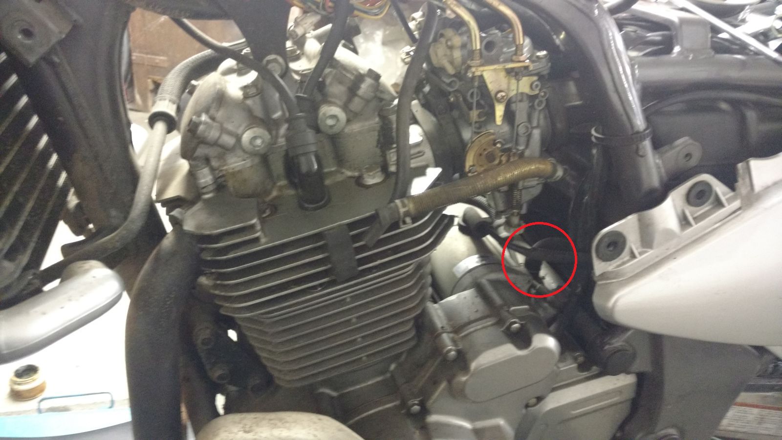

Re: Ölverlust nach Ölwechsel
Gibt es ein Bild von diesem Schlauch? Ich bin mir leider nicht sicher, welcher es ist.
Weiß nur, dass dieser zum Luftfiltergehäuse geht, und von diesem ein Schlauch für das "Abwasser" Richtung Ritzel geht mit Stopfen drauf.
Verstehe ich es dann richtig, dass der Schlauch für die Kurbelgehäuseentlüftung im Luftfilterkasten endet und ich somit beim durchpusten quasi mehr oder weniger den Luftfilter anpuste?
Hier ist der Schlauch zu sehen:
Du kannst auch der Einmüdung vom Schlauch in den Filterkasten mal den Finger vor die Öffnung halten und das Moped anschmeissen.
Du solltest dann einen pulsierenden Luftstrom fühlen.

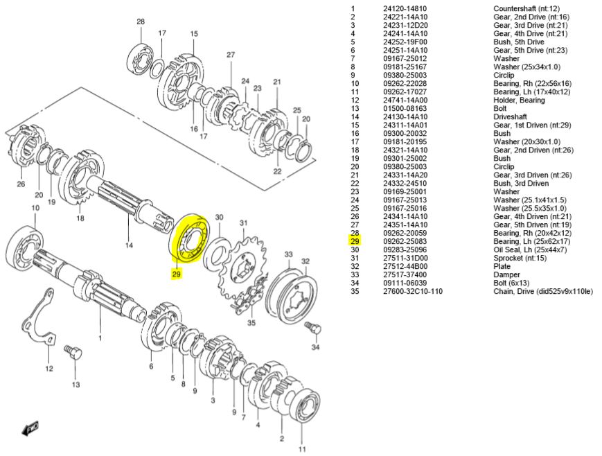

Eventuell muss der Dichtring eingeklebt werden.
Indiz dafür: Er geht recht leicht in die Bohrung zu drücken.
Eventuell ist dein Ausgangslager defekt.
Indiz dafür: die Welle hat ohne Dichtring viel Spiel.
Ursache: Eventuell zu lange mit zu strammer Kette gefahren.
- Welle mit Lager #29
- XF650 Ausgangswelle.JPG (88.45 KiB) 3974 mal betrachtet
