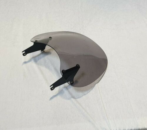

Ich werde dies nun auchb ei meiner XF probieren... ein bisschen abgeändert:
Hab eine zugelassene Scheibem (von einer Scrambler-Duc ) bei eBay erstanden für 39 Euronen ... hab gedacht, das kann ich dann schon mal probieren...
Hab länger gesucht und diese Scheibe schien mir ziemlich gut zu passen, auch die Halterungen...
Heute dann die Scheibe mal provisorisch montiert:
Die Halterungen ein bisschen zurechtgebogen ... und sie passt perfekt !!
Die "unteren" Löcher der Befestigungslaschen passen nun genau zu den oberen Befestigungslöchern der Originalscheibe...
Ich mach in denn nächsten Tagen dann mal ein paar Fotos...
Macht aber einen ausserordentlich stabilen Eindruck, das ganze.... und da diese Scheibe ja eine KBA-Nummer hat (ist von MRA ) dürfte ich auch
keine Probleme bei einer Kontrolle bekommen .......
@ flydown: die Scheibe hat natürlich einen Kantenschutz, sehr dezent, wie diese Verdickung bei den anderen Scheiben ..

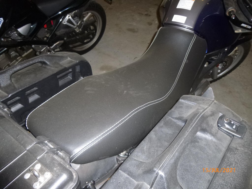

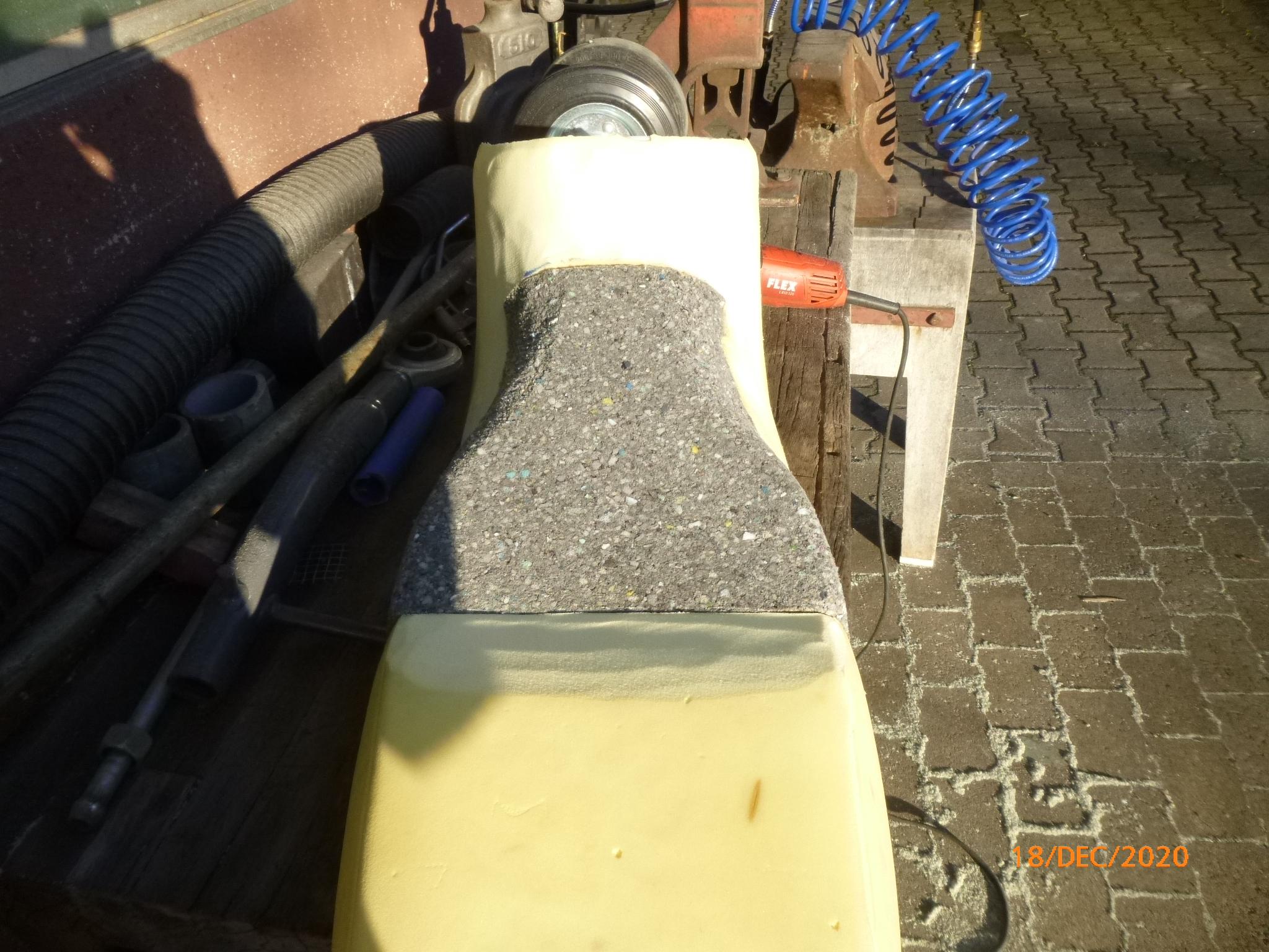

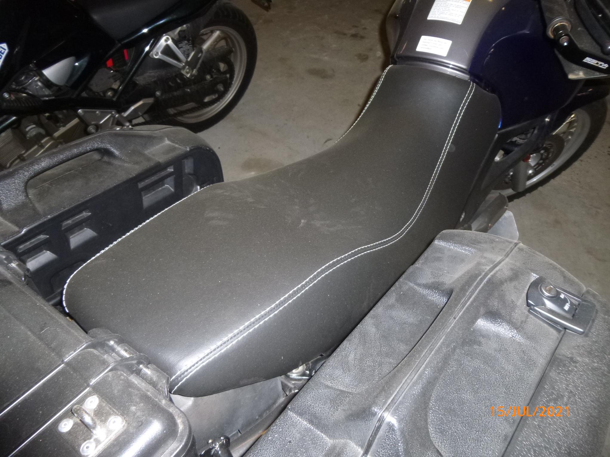

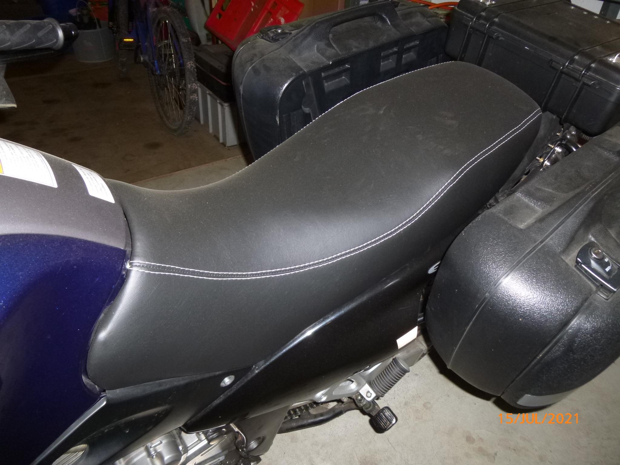

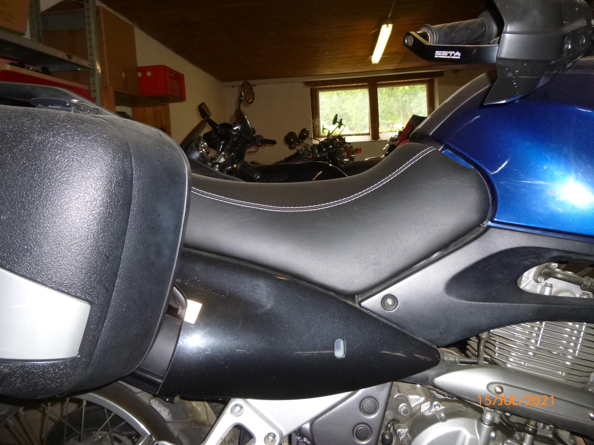

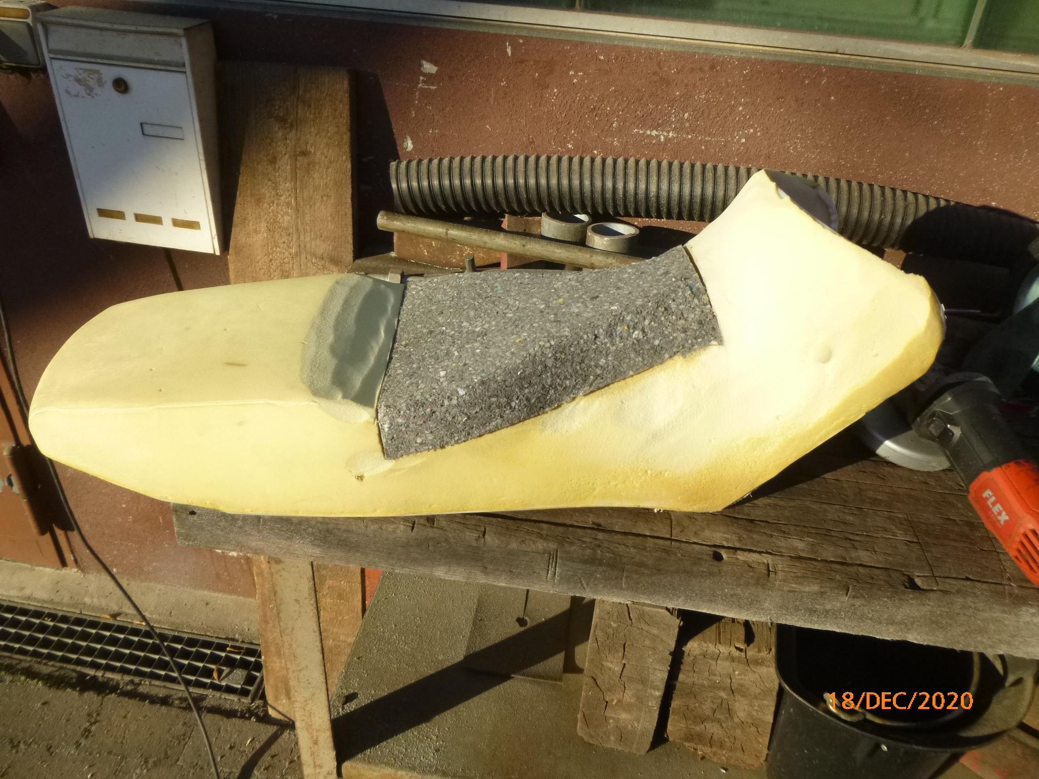

Hab auch den Sitz neu gepolstert und dann beziehen lassen ...
Der alte Bezug hatte ein paar kleinere Risse ...
Ausserdem bin ich immer nach vorne gerutscht, Richtung Tank... wegen der Form der Sitzbank ... hmmm
Hab dann so aufgepolstert, dass ich auf der Sitzfläche die gleiche Höhe behalten habe, aber das Gefälle der Sitzbank nach vorne hab ich aufgepolstert (Richtung Tank). Das macht vorne schon ca. 3cm aus !!
Jetzt sitze ich besser und kann auch vor und zurück rutschen ...
Der Nachteil bei der ganzen Geschichte ist, dass das Mopped nun so hoch baut, dass ich nur noch mit den Zehenspitzen runterkomme :?
Durch die 25mm MIZU-Knochen hinten und die Gabelverlängerungen um ca. 20mm vorne in Verbindung mit den Wilbers-Federn und dem Wilbers-Federbein macht dies wirklich ca. 50 mm aus !! Nun hab ich den Sitz im vorderen Bereich auch um ca. 30mm aufgepolstert, also wo man hinrutscht beim anhalten wegen dem Schrittbogen, ..... bin nun bei geschätzten 80 mm :D :D :D ... und das ist mir zuviel !!
Wenn ich wirklich auch Schotter fahren will, möchte ich auch festen Stand haben, falls nötig ...
Bin nun am überlegen, was ich mache 8) 8) ...
Ich glaub, ich besuch mal Vau Zwo in Salach, is ja nicht aus der Welt und schwätz mit dem :wink: :wink:
Ich mach auch mal Fotos von der Sitzbank und wie die Suzi nun so dasteht..
Auf jeden Fall kommt sie nun meinem Ideal ziemlich nahe ... eine gute Strassenmaschiene, simpel und einfach gebaut, ohne ausufernde Elektronik und 2 dutzend Fahrprogramme und trotzdem absolut Schlechtwege- und Schottertauglich !!
Bis denne :streichel: und bleibt alle gesund !!

Alter Bayer hat geschrieben: 15. Jul 2021, 12:18 Der Nachteil bei der ganzen Geschichte ist, dass das Mopped nun so hoch baut, dass ich nur noch mit den Zehenspitzen runterkomme :?
MIZU-Knochen raus, Gabelverlängerungen raus wäre das erste, was mir da einfallen würde.
Bzgl "störrisch": Da dürfte der höhere Schwerpunkt der XF gegenüber der BMW ins Spiel kommen - auch in Verbindung mit der Sitzposition/Haltung.

Servus :streichel:
..und hi PlanB :wink:
Ja, genau das hab ich eigentlich vor, ist der einfachste und schnellste Weg... :D

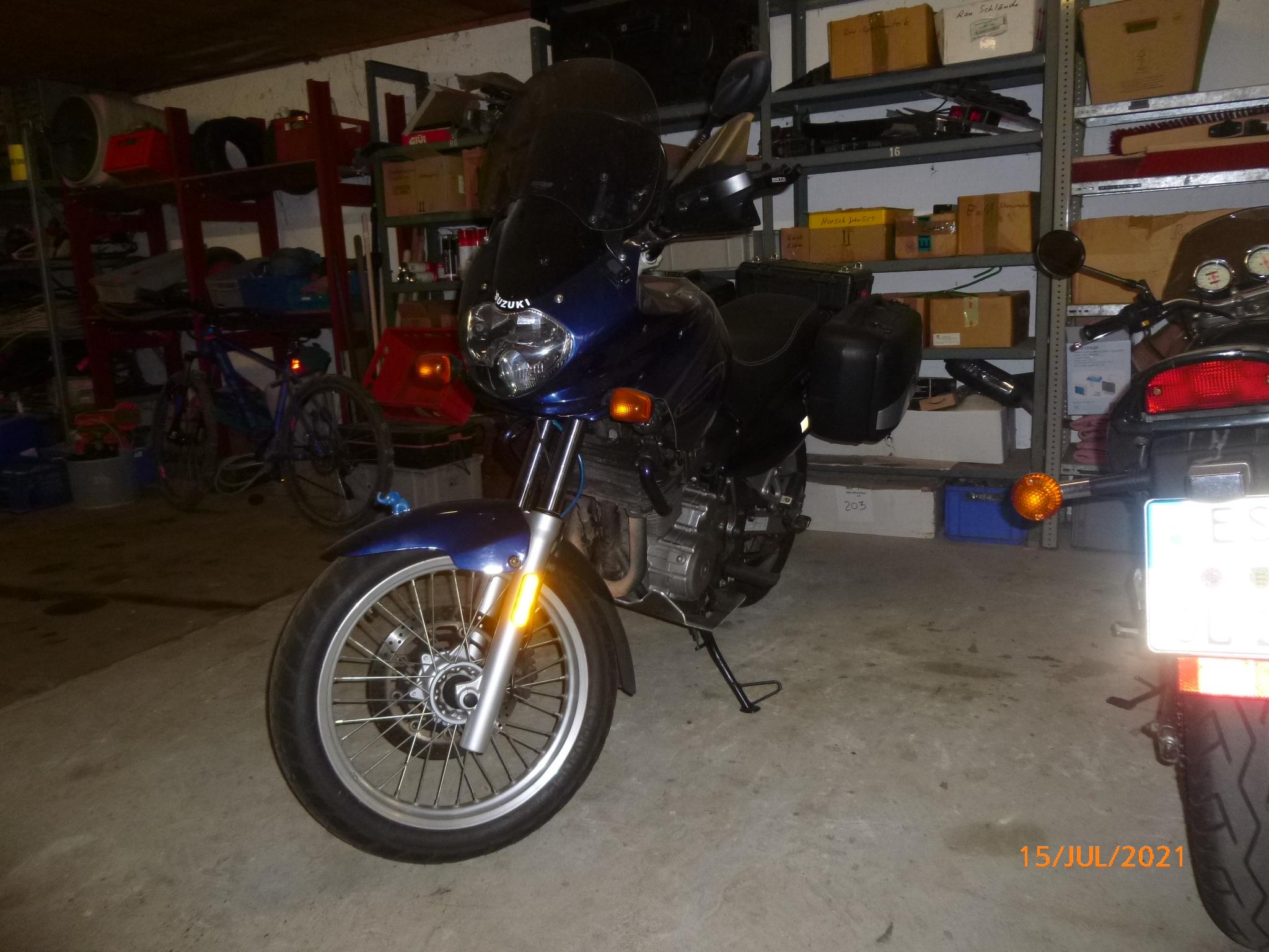

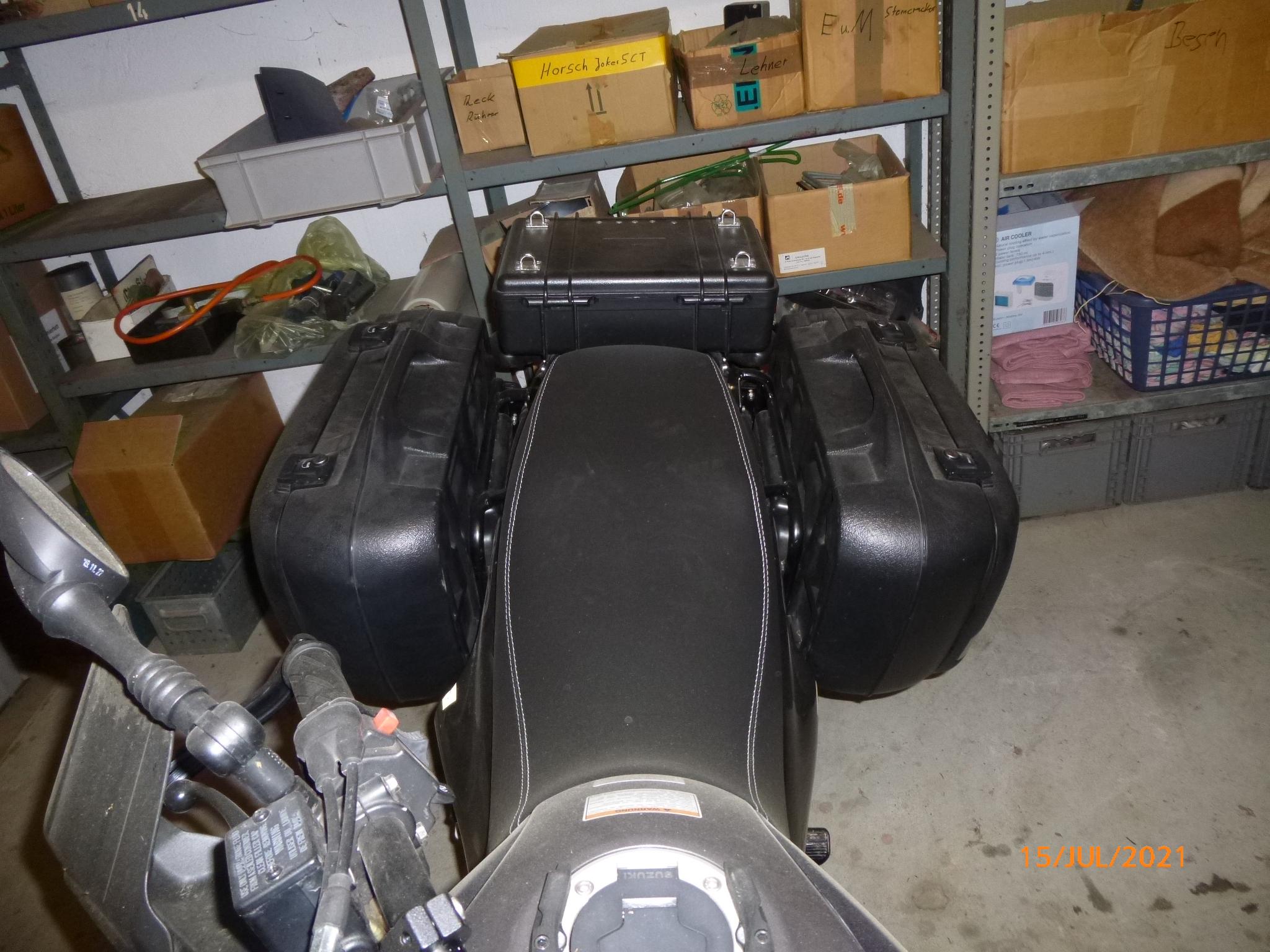

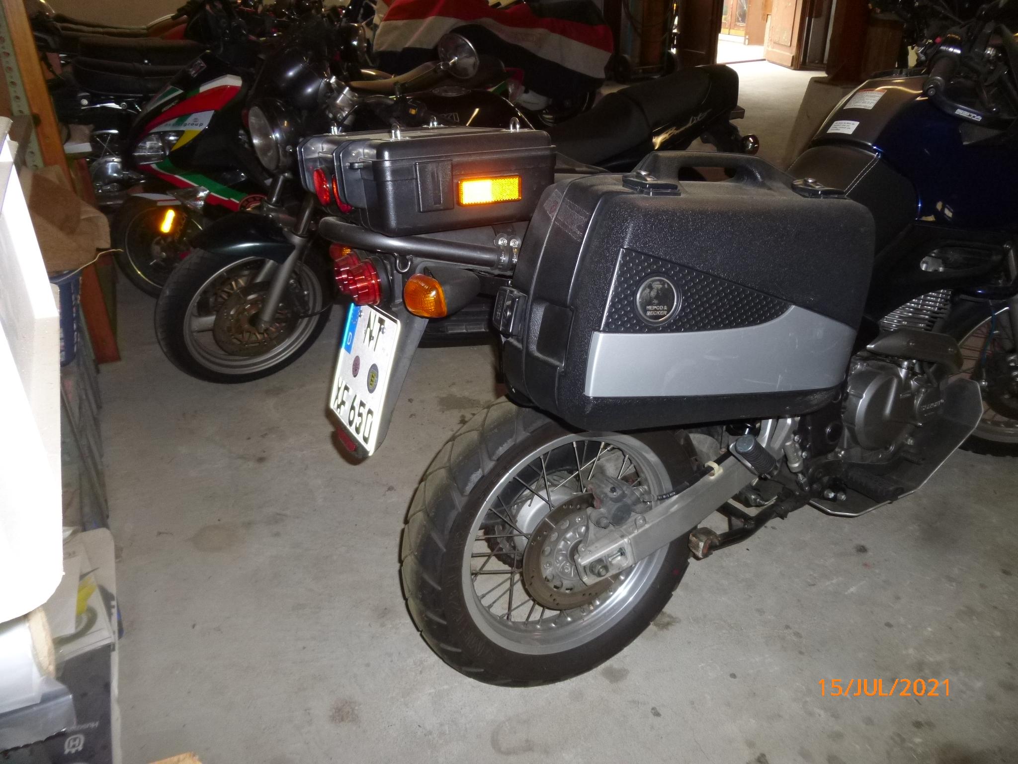

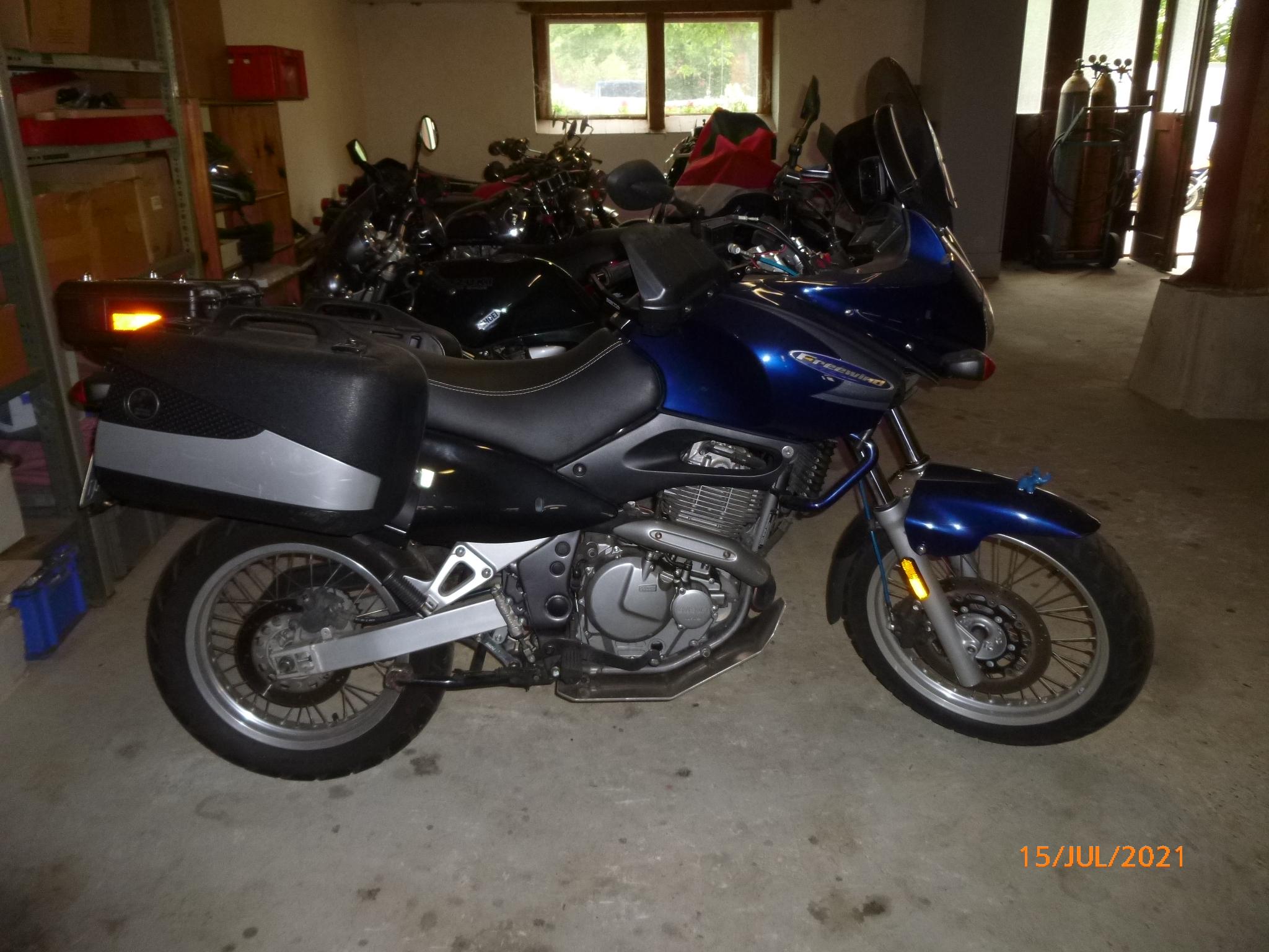

Hab da noch ein paar Bildchen von der Sitzbank und dem Mopped im Ganzen:
Alter Bayer
Beiträge: 49
Wohnort: 97999 Igersheim
Re: Projekt ADV
Beitrag von Alter Bayer »
... und hier noch ein paar vom "habe fertig" ... :D
(bis auf "zu hoch") :wink:
Grüsse und bleibt gesund :streichel:
