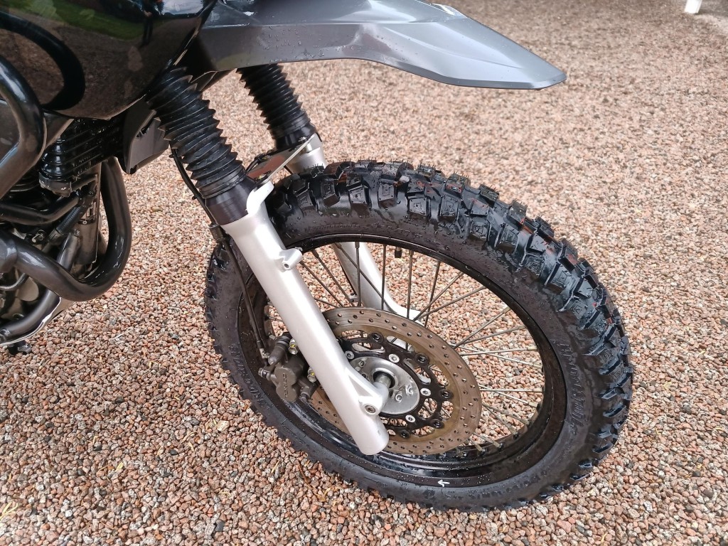

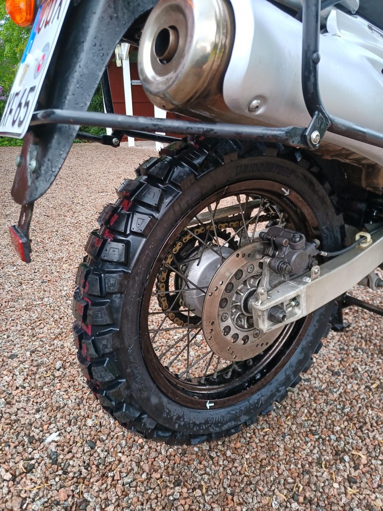

Ich habe meine Reifenfabrikatsbindung auch austragen lassen:
viewtopic.php?p=50400#p50400
Lt. DEKRA - Prüfer kann ich nun auch Enduroreifen fahren, wenn diese der Beschreibung im Fahrzeugschein entsprechen.
Ist der Geschwindigkeitsindex niedriger als im Schein eingetragen, und handelt es sich um einen M+S - Reifen, so kann auch dieser verwendet werden, wenn im Sichtbereich des Fahrers ein gut sichtbarer Aufkleber angebracht wird mit der zulässigen Höchstgeschwindigkeit (gemäss Reifenindex) des neuen Reifens.
