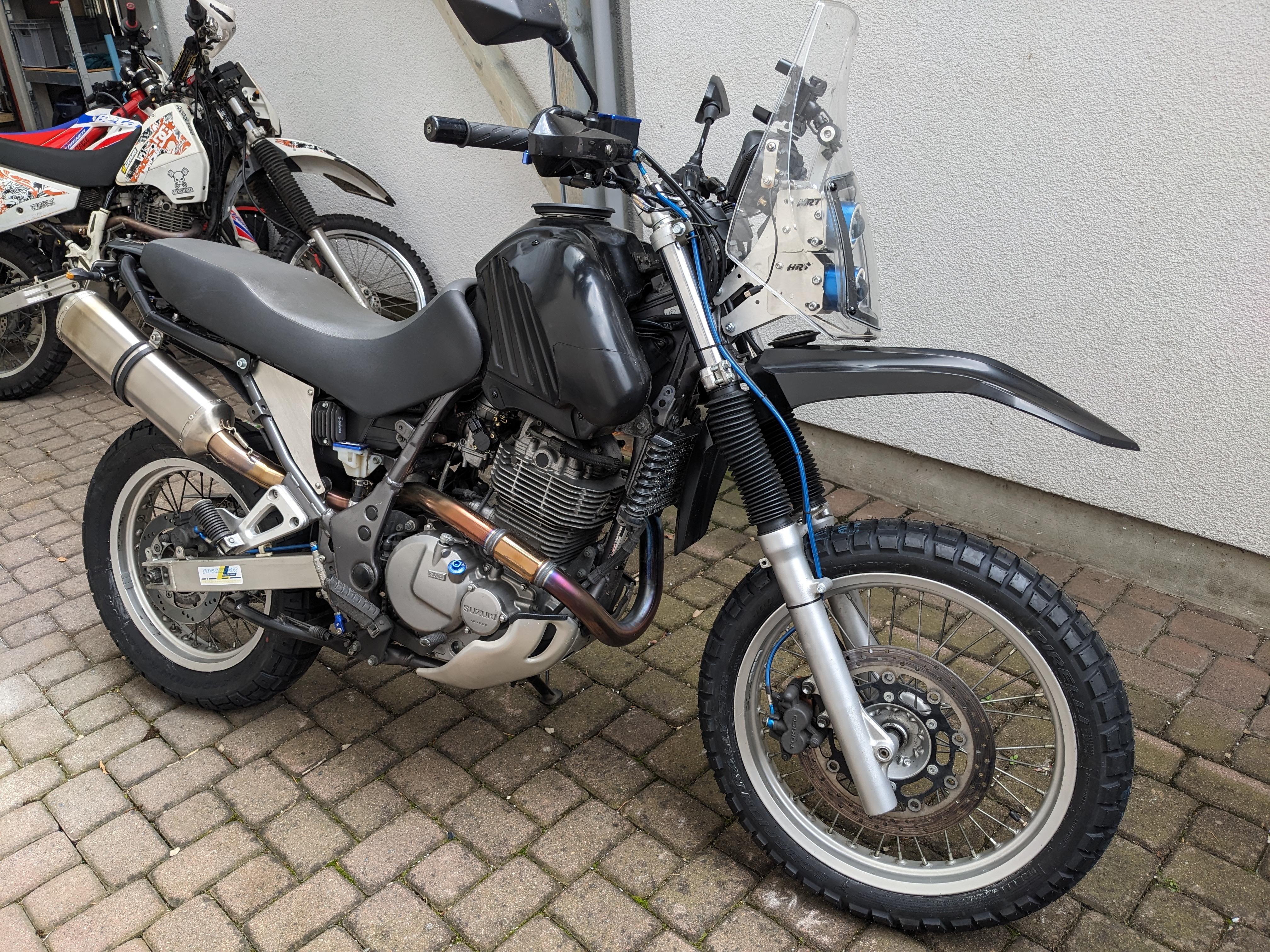

Moin, letztes Update, kleinen Front Fender montiert, Verkleidungscheibe samt Lampen Abdeckung und 140er Hinterreifen eingetragen, sowie Reifenbindung ausgetragen.... Jetzt kann's losgehen 😎
Grüße Daniel

Sehr schöne XF im Hessler-Style!
Die Umlenkknochen sehen schön massiv aus! darf ich fragen wo du die gekauft hast? und wieviel kam das Heck hoch?
Ich suche nach ner alternative ohne ABE und somit ohne 100 Tacken auszugeben :D

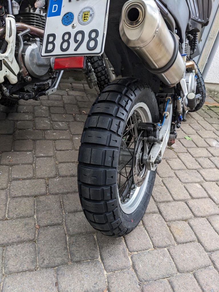

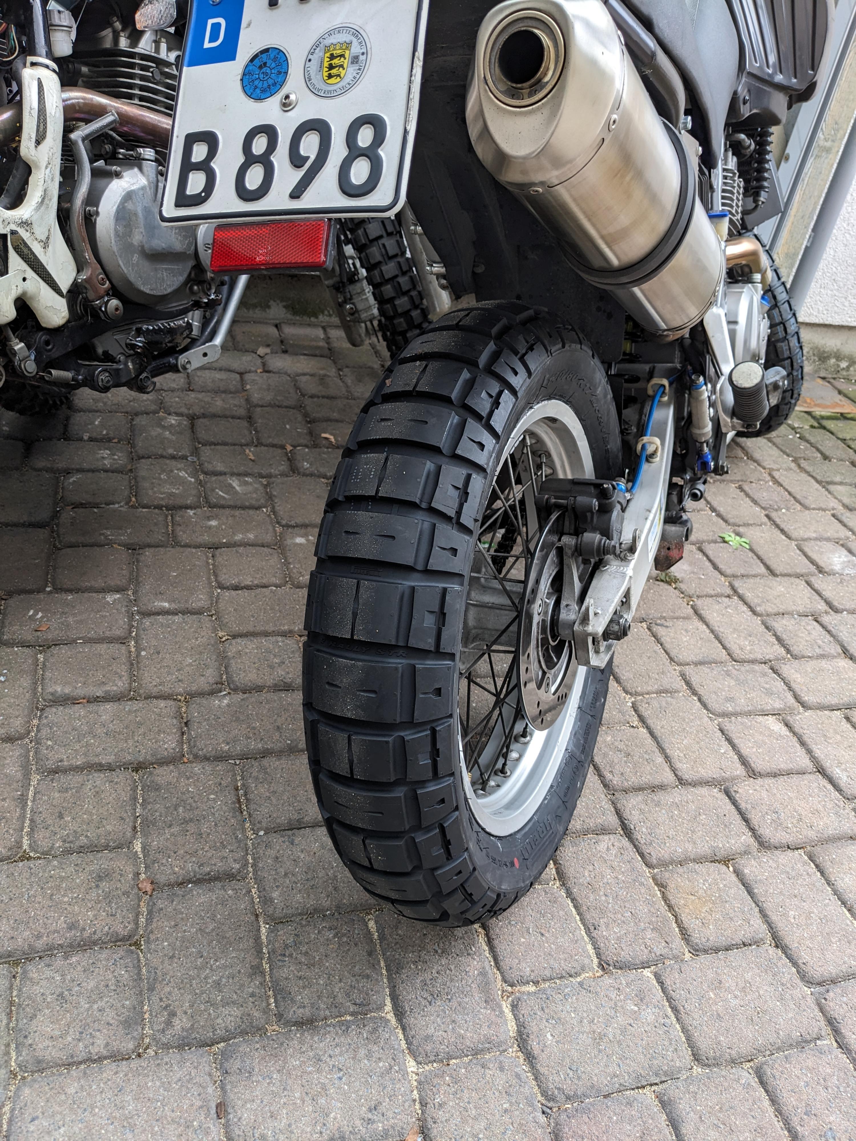

EsCaLaToR
Beiträge: 694
Wohnort: Pirna
Re: Enduro FW
Beitrag von EsCaLaToR »

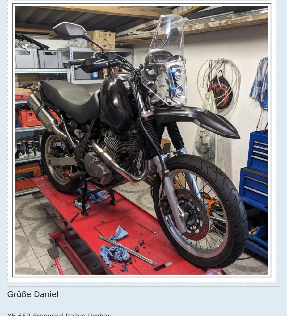

Olena54 hat geschrieben: 20. Dez 2024, 21:16 Werde jetzt den originalen Tank ohne Verkleidung beibehalten, eine Enduro Lampenmaske, hoher Frontfender, kleine Alu Seitenteile und Plastikheck (muss ich noch anpassen bzw. machen) ähnlich wie die von Hessler (der hats wirklich mega umgebaut)....
man möge die Unordnung entschuldigen, ich hoffe der Weihnachtsmann räumt auf.....
Was sind hier für Reifen verbaut? Die will ich auch :-)
Beiträge: 751
Re: Enduro FW
EsCaLaToR hat geschrieben: 12. Jul 2025, 07:42Was sind hier für Reifen verbaut? Die will ich auch :-)
PIRELLI Scorpion Rally STR

EsCaLaToR
Beiträge: 694
Wohnort: Pirna
Re: Enduro FW
Hm. Wobei ja die erste Tour immer etwas rutschig ist?
EsCaLaToR
Beiträge: 694
Wohnort: Pirna
Re: Enduro FW
Die Scorpio sind die Reifen, die wohl aktuell drauf sind. Ich meinte die, die am Anfang drauf waren. Das Bild hat es in der ersten Frage nicht mit angezeigt, sorry. Ich meinte diese hier:
