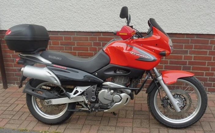

aviun hat geschrieben: 11. Jun 2025, 10:27 Welcher Jahrgang hat Dein Federbein? Vermute die Feder der Facelift - Modelle wurden etwas härter...
Aber, wenn die Gabel in der tiefe Position ist, und das Federbein im unteren Loch angeschraubt
ist ( hohe Position) hast hinten automatisch weniger Gewicht auf dem Federbein_Hinterrad,
d.h. wird handlicher aber beim heftigen herausbeschleunigen aus Kurven wirds dann vorne plötzlich zu leicht.
Die EZ ist 4/01.
Als ich das Motorrad bekam, konnte ich es kaum auf den Seitenständer stellen, so aufrecht stand es. Schon wenn ich es vom Hauptständer nahm tauchte es, auch nachdem ich den Tieferlegungsknochen gegen das Originalteil getauscht und die höhere Stufe eingestellt hatte, tiefer ein als jetzt wenn ich drauf sitze.
An der hinteren Fußraste kann man es erkennen dass sie höher gekommen ist.
Ich habe die Gabel mittels längerer Hülsen vorgespannt und die Feder im Federbein soweit es die BA zulässt, ebenso. Da die Federvorspannung den Ausbau des FB verlangt, (Meißel, Hammer und Pumpenzange sind nicht so meins) geht da kaum einer ran.
Ich habe schon viele Motorräder besessen auch Enduros und die Freewind fährt sich für mein Gefühl einwandfrei, sehr stabil und dabei komfortabel.
Man gibt schnell Geld aus für Dinge, die vielleicht gar nicht nötig sind. Vor allem mit viel gelobten Zubehör Gabelfedern habe ich keine guten Erfahrungen gemacht.
Mit dem herausbeschleunigen habe ich bei meinem Gewicht keine Probleme, da müssten schon einige PS mehr an der Kette zerren.
