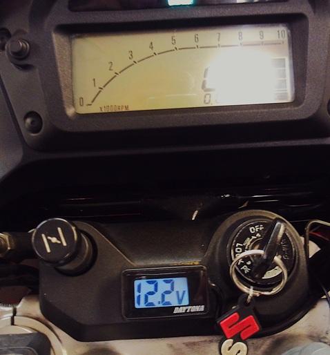

Ob ein defekter Regler die CDI killen kann, weiss ich nicht. Bei meiner DR ging die Spannung kurzzeitig auf über 18V, die CDI hat's überlebt und es ging kein einziges Birnchen kaputt. Es gibt also offenbar einen üppigen Toleranzbereich. Da in meinem Fall der Regler nur ab und zu mal gesponnen hat, hatte ich mir ein Voltmeter provisorisch an den Lenker geklebt. Nachdem der Regler als Ursache identifiziert und getauscht war, habe ich mir an der XF und der DR kleine Voltmeter fest installiert (die Spannung nehme ich an der Standlichtleitung ab, die Anzeige läuft als nur, wenn das Licht eingeschaltet ist). Die kleinen Voltmeter kosten nur ein paar Euro und wenn man sie gründlich mit der Heissklebepistole o.ä. abdichtet, sind sie erstaunlich langlebig.

ich hatte bei den Maschinen verschiedene Ausfälle, Akku, Regler und einmal ein abgerutschtes Kabel. Also haben alle ein Voltmeter bekommen, es gibt bessere Infos als die Ladekontrolllampe, die bei der sparsamen Suzuki Ausstattung nicht mal als Minimalanzeige vorhanden ist. Heißt dass man einen elektrischen Ausfall der Suzuki erst bemerkt wenn der Apparat stehen bleibt.
Mit der MZ konnte ich so eine Tour abbrechen und, ohne Licht, Blinker und Bremslicht zu nutzen, mit der vorhandenen Energie heim kommen.
Die Spannungsanzeige der BMW stiegt plötzlich in den roten Bereich, auch hier konnte ich mit wenig Drehzahl schnell heim und den Akku retten.
Bei der Suzuki habe ich für den Plus einfach einen Flachstecker in einen bei eingeschalteter Zündung unter Spannung stehenden "Schacht" im Sicherungskasten eingeführt, so ist das Gerät sogar abgesichert.

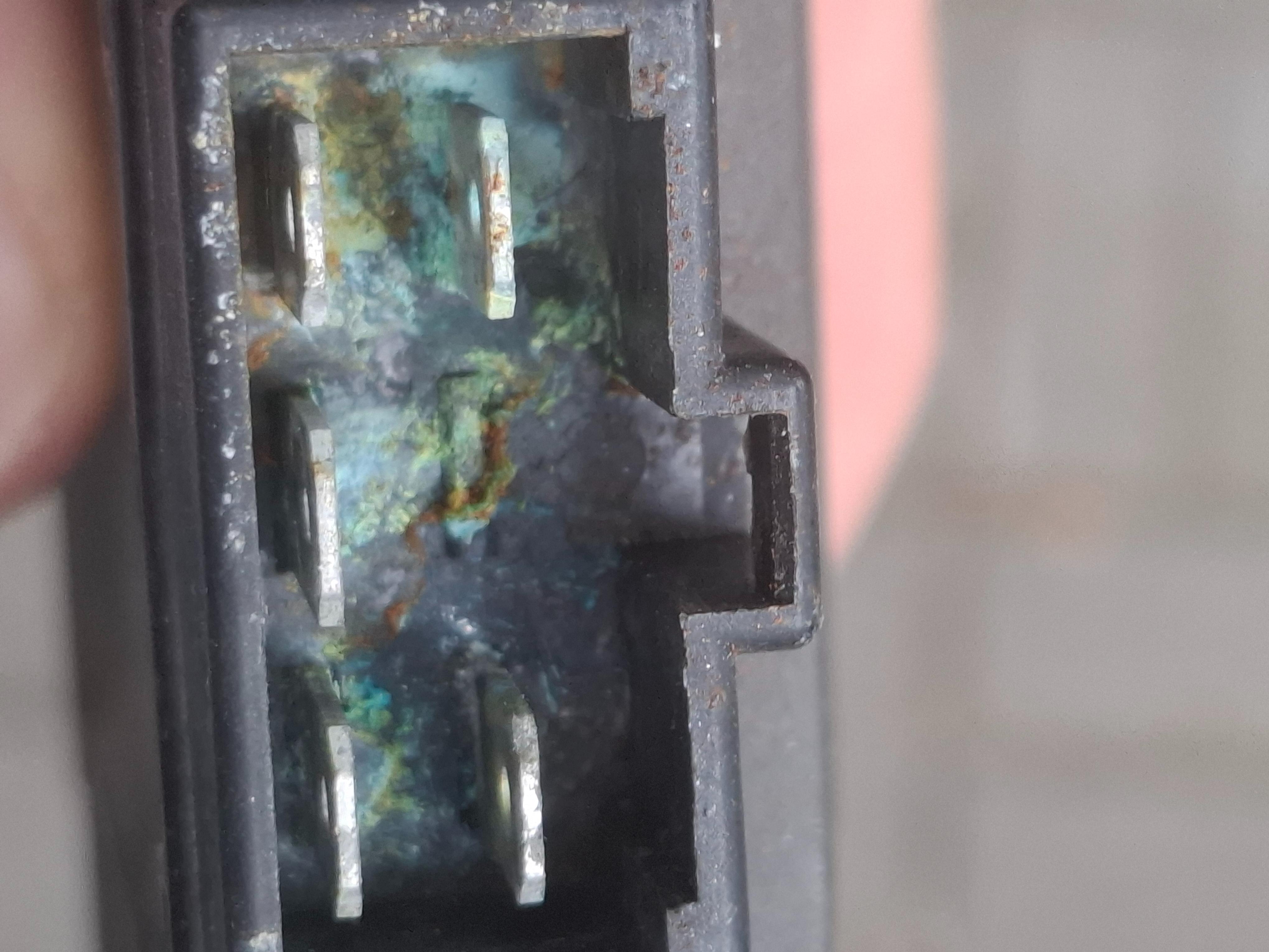

Hab einen neuen Regler gekauft und heute prophylaktisch eingebaut. Hätte ihn mal früher untersuchen sollen so oxidiert wie alles ist...

Wieviel Volt zeigt es bei dir bei Zündung an und während der Fahrt?
Bei mir mit nur Zündung an zeigt er zwischen 11.9 und 12.2 an. Während der Motor startet springt er auf 13.9 sofort und nach 10 Sekunden auf 14.0. Während der fahrt springt er zwischen 14.0 und 14.1 hin und her alle paar Minuten.

Ich bin ja nun kein Motorradelektriker und deshalb nimm bitte alles was ich sage cum grano salis wie wir halbgebildeten sagen. Möglicherweise spielt es eine Rolle, wo die Spannung abgegriffen wird: Bei mir ist es die Standlichtleitung, wenn Du direkt an der Batterie misst, sind ca. 14V für mich als Laien plausibel.
Dass nach dem Anlassen die Spannung hoch geht, beobachte ich auch - die Batterie saugt halt. Bei mir liegt das nach dem Anlassen bei knapp über 13V und pendelt sich nach einer Weile irgendwo bei knapp unter 13V ein.
Der Wechsel zwischen 14.0V und 14.1V ist für mich eher im Rahmen der Messgenauigkeit, da würd ich mir keinen Kopf machen. Ich sehe grössere Schwankungen wenn ich z.B. blinke oder das Bremslicht angeht - da geht's gern mal ein halbes Volt hin und her. Aber wie gesagt: Wenn Du an der Batterie misst, lassen sich unsere Werte nicht so recht vergleichen.
