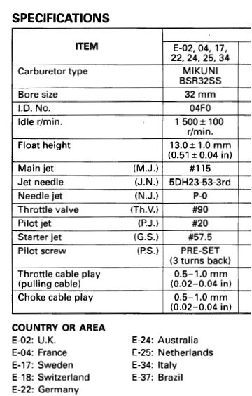

Nach Werkstatthandbuch ist deine 5.75 Düde sehr wahrscheinlich die Choke Düse. Die wird zumindest bei CCM mit 57.5 angegeben.

Danke für die Aufklärung mit den Angaben aus dem WHB. Das passt also.
