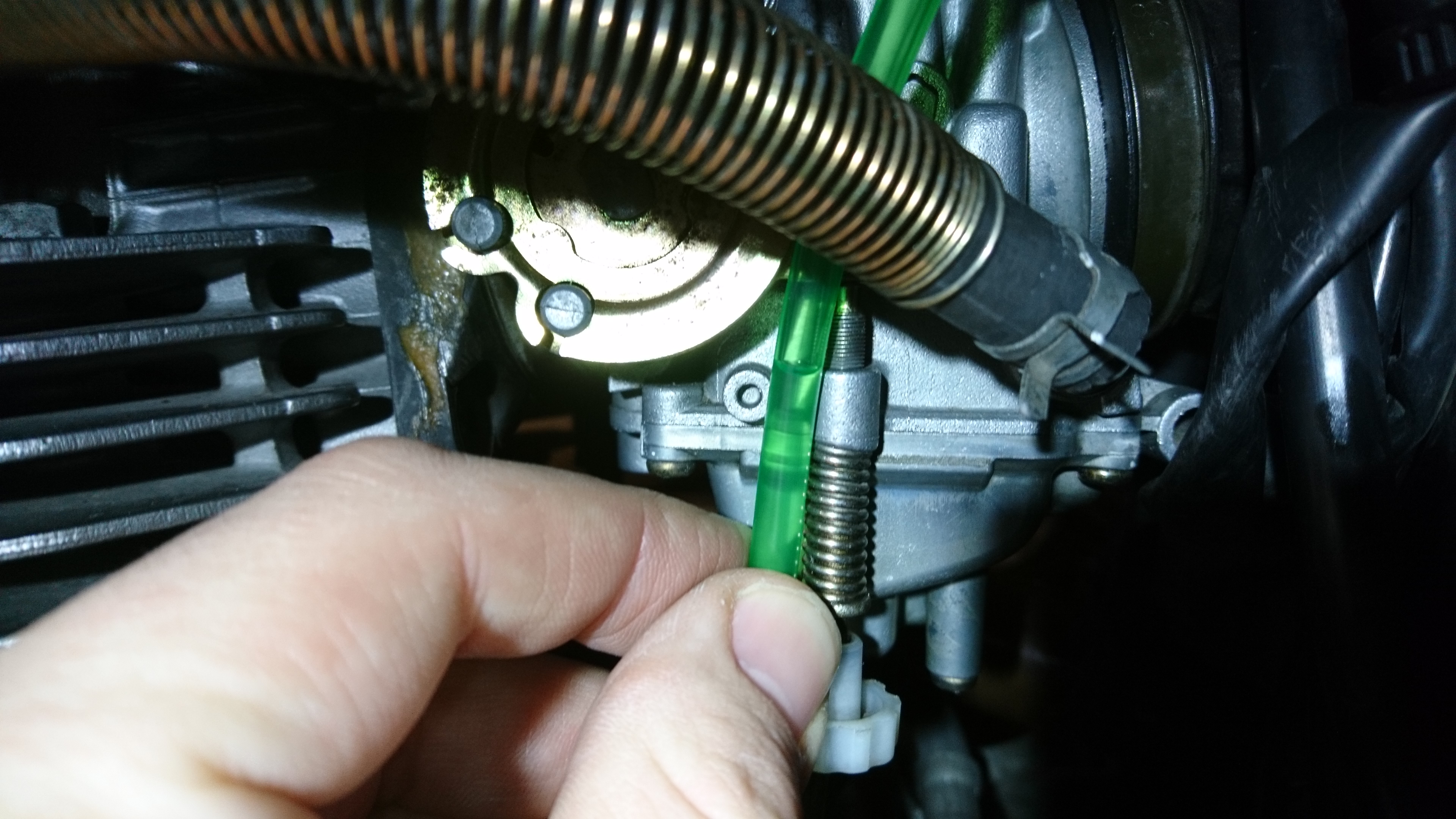

Moin zusammen,
ich habe nun gestern mal den Schwimmerstand kontrolliert. Wie auf den Bildern zu sehen ist, sind sie erstens nicht gleich, zweitens aus meiner Sicht zu hoch.
Getestet in benzinhahn Stellung Pri um auch zu sehen ob die schwimmernadeln ab einem gewissen Pegel ordentlich dicht machen. Das tun sie, aber ich denke zu spät.
Kann das jemand beurteilen?
Gruß Xplorer
Konfuzius
Beiträge: 2990
Re: Vergaserprobleme
seh ich auch so. wahrscheinlich ist einer der mischrohre geflutet. genaue höhe kann ich dir allerdings nicht sagen. jedenfalls müssen die Düsen gerade im sprit stehen, das mischrohr aber nicht. der befund dürfte auch deine symptome widerspiegeln. für mich sieht das aber eh so aus, als ob deine schwimmerkammern komplett geflutet sind.
schwimmer falschherum eingesetzt? hab grad nochmal im service manual geschaut; die untere position bis zur oberen, bei der das nadelventil schließt, sollte 13 mm +-1mm betragen, vielleicht hilft dir das.

Guten Morgen zusammen,
mittlerweile läuft meine Kiste wieder wie es scheint. Beim letzten Testlauf in der Garage trat das Problem zumindest nicht mehr auf. Eine Testfahrt, wenn es denn mal wieder halbwegs trocken ist, wird zeigen ob ich erfolgreich war.
Was war die Ursache?
Hier haben sich zweierlei Probleme identifizieren lassen.
1. Tatsächlich der Schwimmerstand. Die originalen Schwimmernadeln waren mittlerweile etwas schwach auf der Brust und wurden durch neue aus dem Zubehör ergänzt. Bei diesen waren die Federn deutlich fester, als so wie es sein sollte. Das Problem bestand die letzten Wochen allerdings ebenfalls MIT den neuen Nadeln. Am Ende musste ich die Schwimmer deutlich über die 13mm des Handbuchs einstellen, damit sie zuverlässig den Pegel etwa auf Höhe der Kante von Deckel und Gehäuse halten. Offensichtlich trifft die Angabe im Handbuch nur zu, wenn die exakt passende Schwimmernadel und deren Federn verbaut sind.
2. Doch etwas Falschluft? Beim erneuten Absprühen mit Bremsenreiniger ergab sich hier eine minimale aber reproduzierbare Auffälligkeit. Am Ansaugstutzen links Luftfilterkasten. Ich tippe auf Lufi Seite, am Vergaser ist alles rund, geschmeidig und nichts eingeklemmt etc.
Beeinflusst eine Undichtigkeit an dieser Stelle denn Überhaupt die Gemischerstellung?
Mal sehen ob es was wird, danke an dieser Stelle schon mal für die Tipps und Hilfe!
Konfuzius
