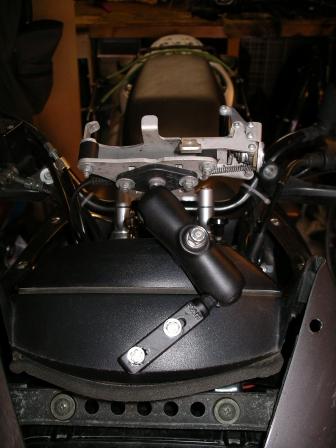

ich hätte gerne evtl. ein paar Fotos von LINUS wie die Halterung genau aussieht und wo sie genau befestigt ist. :oops:

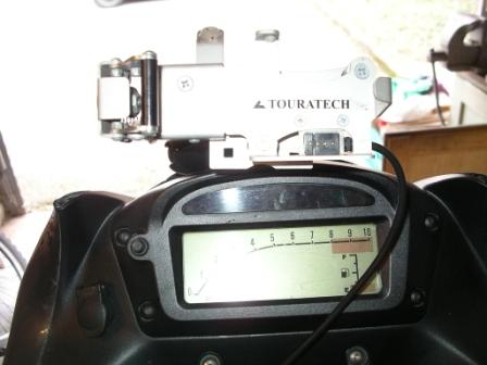

Ich habe nur einen Original Rammount Lenkerhalter umgebaut; ein wenig gefeilt und gebohrt und schon war der häßliche Fliegenfänger am Lenkerende Geschichte. Eine neue Bohrung in der Cockpitmaske. Dann zwischen der vorderen Rahmenhalterung der Verkleidung und der neuen Bohrung ein Alublech unterfüttert und alles zusammengeschraubt. Das Navi selber steckt in einer Touratech - Halterung (für meine Begriffe ideal). Die ganze Konstruktion hat auch schon einen Waldweg und (viel anspruchsvoller) eine Tour durch Belgien überstanden!!!

So sehe ich das während der Fahrt
