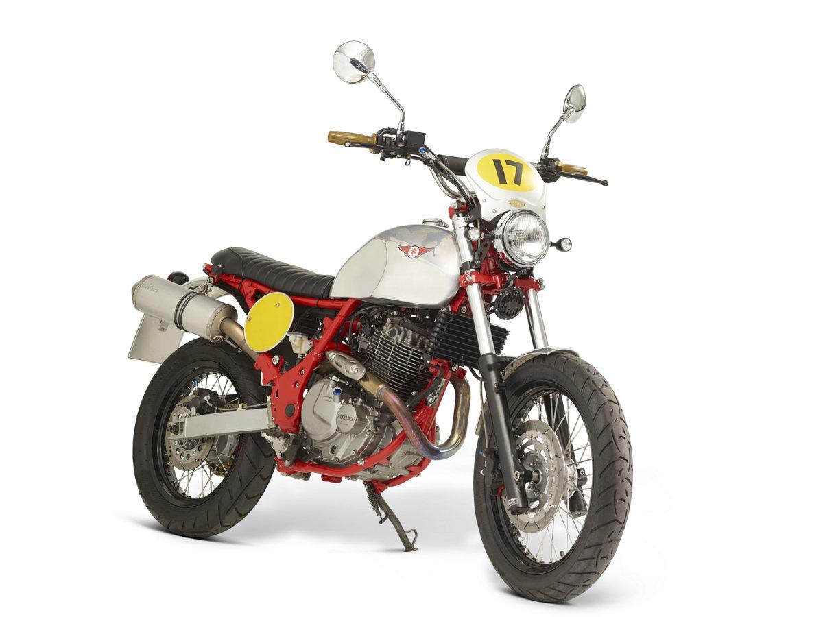

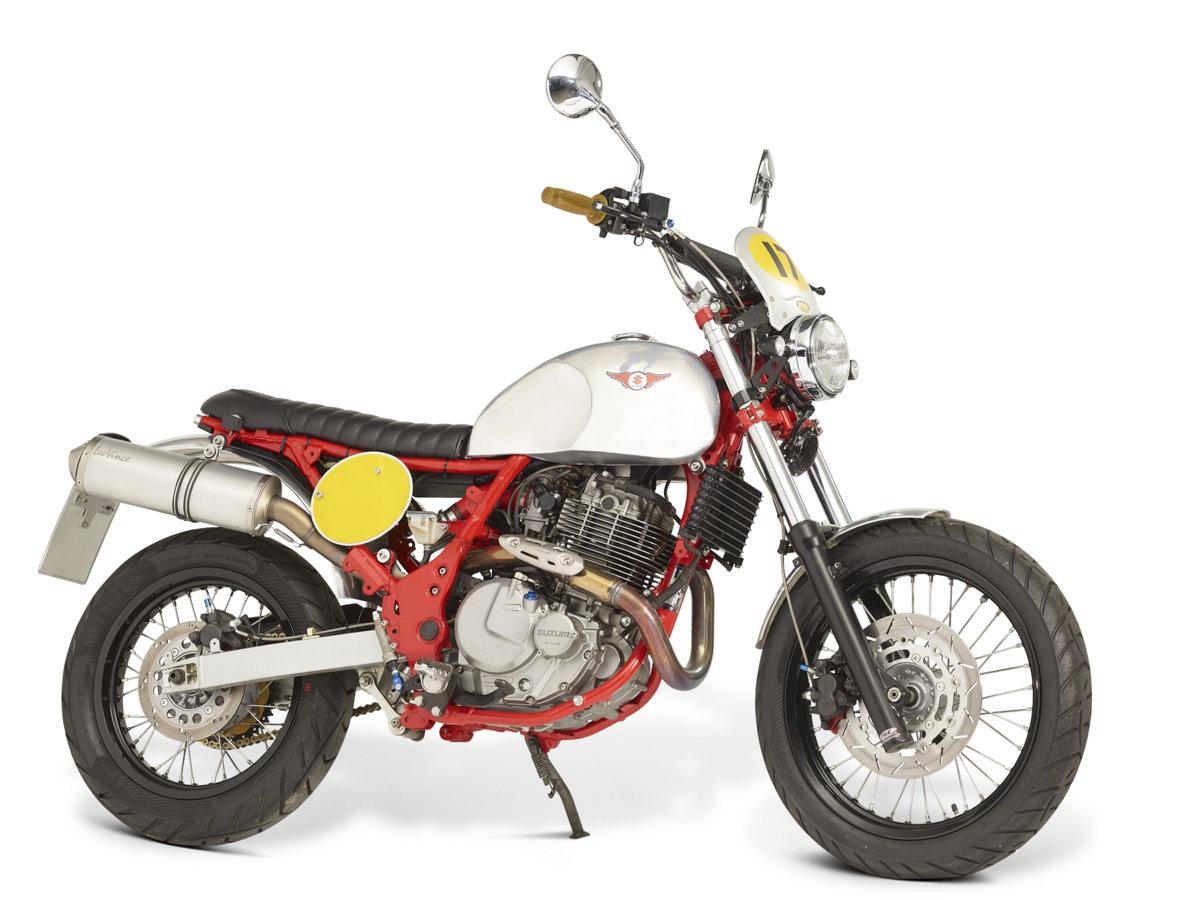

So endlich. Motorrad ist fertig, hat TÜV, alles funktioniert und es fährt besser, als ich gehofft habe. Bin zufrieden.Das war mein erster Komplettumbau. Ich überlege, ob ich mir noch einen einfachen 2-Zylinder für die nächste Pandemie vornehme.

So würde mir meine auch gut gefallen,
komplett wie sie da steht nur das gelbe Ding über der Lampe würde mich stören.
Re: Umbau XF Standort Völklingen
sehr schick und stimmig! (bis auf die Reifen
