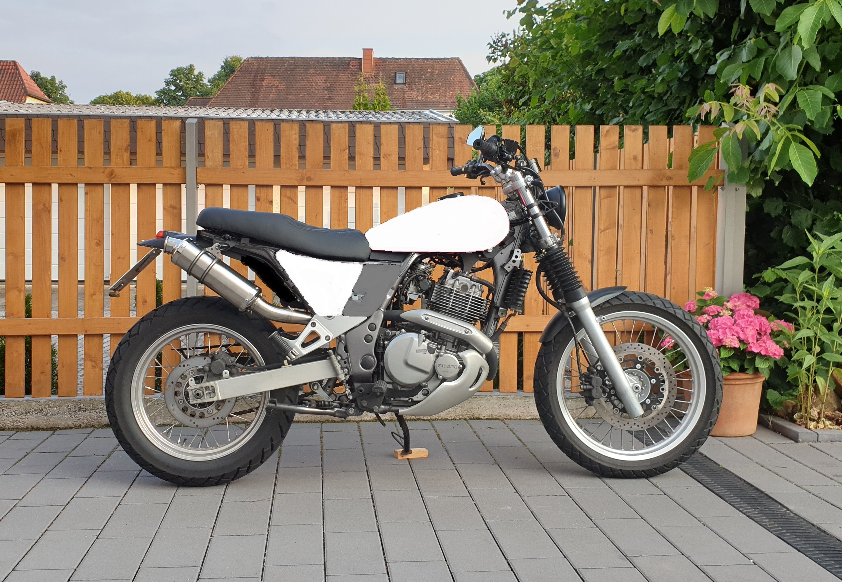

Hallo, da ich noch weiße Folie rumliegen habe, musste ich mal mit dem Bildbearbeitungsprogramm rumspielen.

Gefällt mir irgendwie nicht sooo gut.
Mir persönlich würde da eher ein british racing green gefallen.

Stimmt, british racing green hat viel schönes. Oder so ein kupfer/bronze...

Hallo, ja die genannte Farben sind sicher schöner. :mrgreen:
Vom oben gezeigten "Bronze" habe ich leider nicht mehr soviel und M3 hat die Farbe (leider) nicht mehr im Sortiment. Mal schauen...
Die weiße Folie kann man ja auch wieder abziehen und im Winter bei Langeweile wieder eine neue Farbe verkleben. :oops:

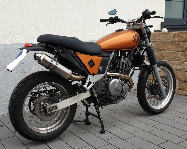

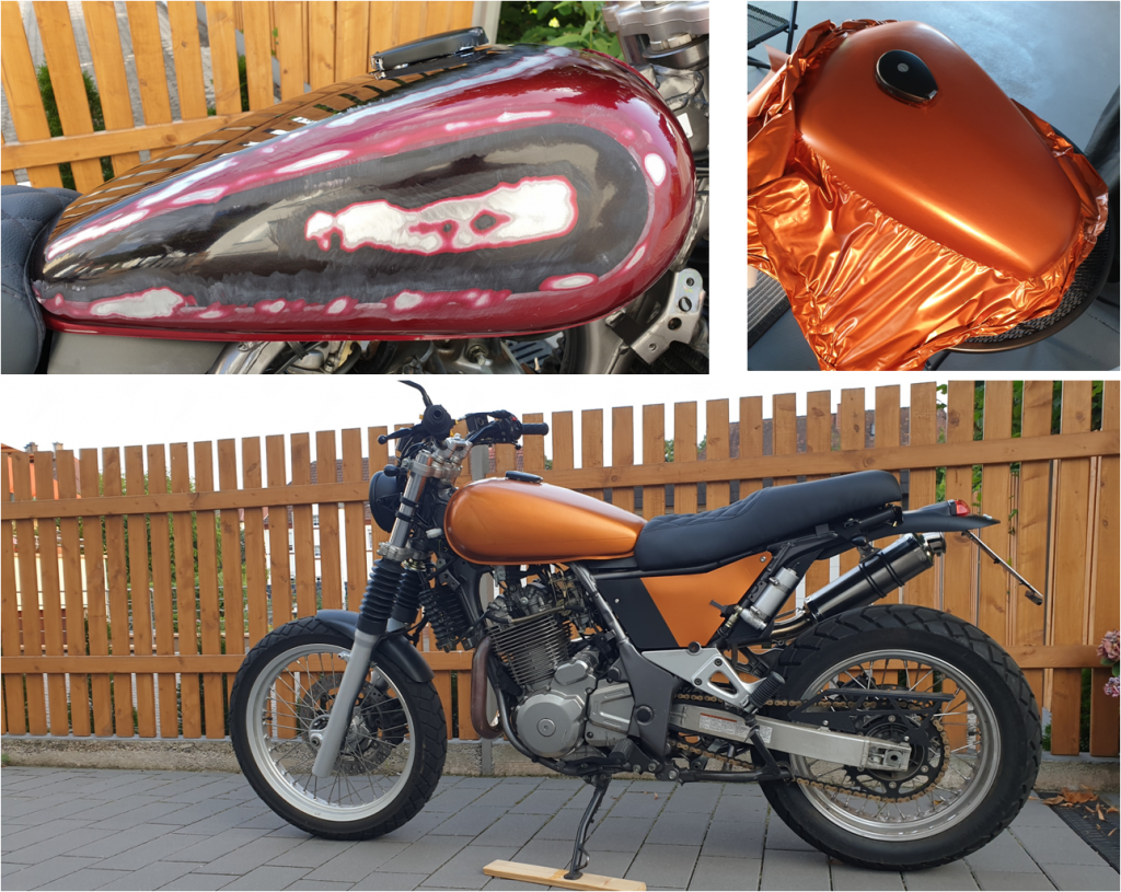

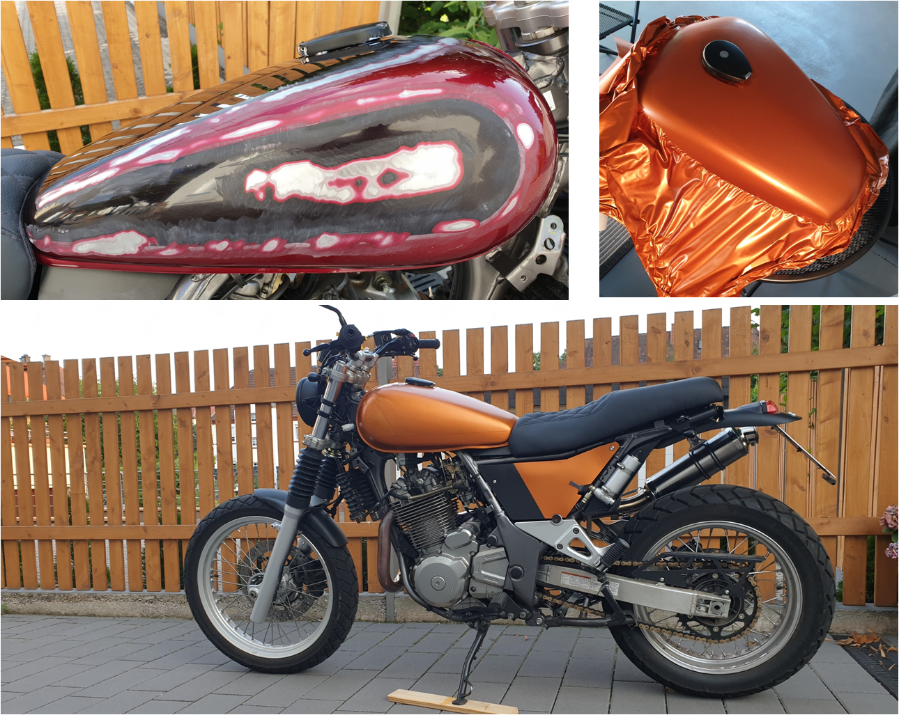

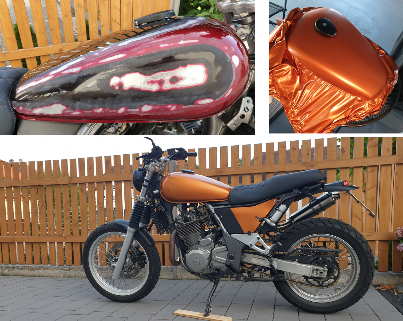

Die Farbe ist gewechselt. Getrieben durch verschiedene Vorschläge hatte ich mich für eine neue Folie 1x1,52 m und 39 Euronen entschieden.
Fazit: Ich mache es nicht wieder, da mir die dritte und vierte Hand fehlen. Ein Tank komplett mit diesen Rundungen ist für einen Amateur kaum hinzubekommen. Da stelle ich mir ein Motorhaube doch einfach vor. :oops:
Im vorderen Bereich musste ich gezwungenermaßen schneiden oder es haben sich kleine Unebenheiten gebildet (Falten). Außerdem wurde die Farbe heller, da ich die Folie ziehen musste. Dort werde ich das noch mit einem "Emblem" überdecken. Egal... der Winter kommt mit Sicherheit. :lol:

Ist trotzdem schick geworden^^ Jetzt vielleicht noch den Soziusrastenhalter und die Schwinge in Rahmenfarbe pulvern... hmmm... ;)

mega Farbe und auf Distanz auch sehr schick geworden.
Ich bin am überlegen eine Ähnliche Farbe an meine KTM zu folieren :D

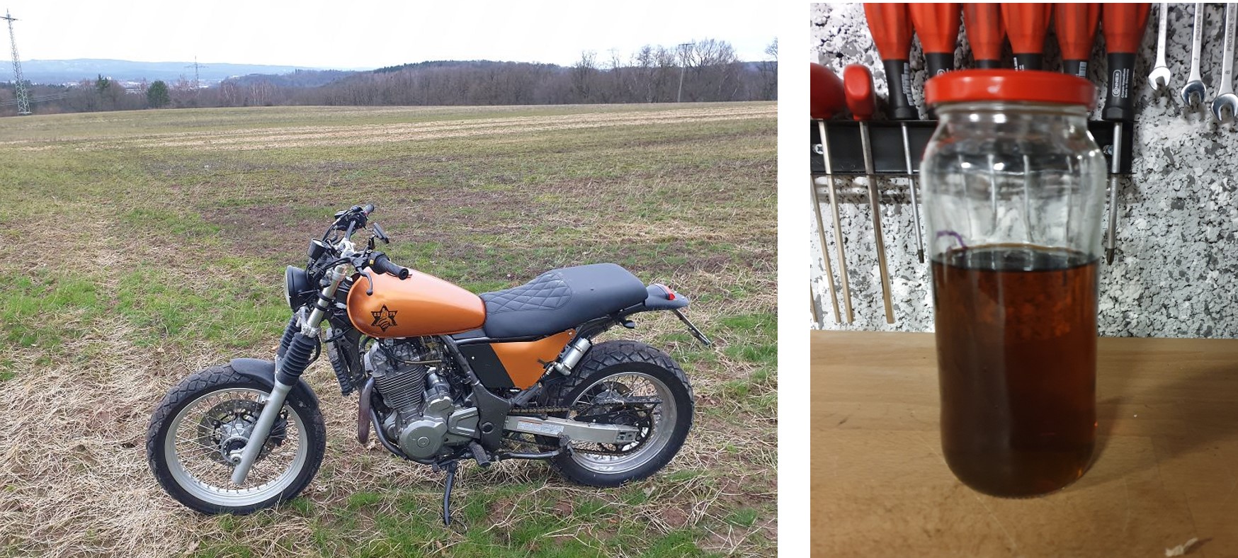

Gestern stand die Luftfilterbox zum Teil mit Benzin voll. Ich schätze mal dadurch, dass ich an diesem Tank keinen Unterdruckbenzinhahn mehr habe, dass der Sprit bei geöffnetem und geändertem Benzinhahn über den Vergaser dorthin gelangt ist.
Ich wollte schnell noch eine Runde fahren und sie ist deshalb nicht angesprungen. Irgendwo hatte ich den genauen Zusammenhang hier schon mal gelesen(ich bin Amateur). Jetzt läuft aber alles wieder.
Beiträge: 751
Re: Der Weg ist das Ziel
HansiPils hat geschrieben:Irgendwo hatte ich den genauen Zusammenhang hier schon mal gelesen(ich bin Amateur). Jetzt läuft aber alles wieder.
Das ist die Nummer mit den nicht schließenden Schwimmernadelventilen im Vergaser, durch die erst der Vergaser über- und dann andere Teile des Moppeds mit Benzin volllaufen können. Ich hoffe, Du hast auch mal gecheckt, ob der Sprit "auf der anderen Seite" des Vergasers in den Motor gelaufen ist und womöglich das Öl verdünnt hat?! Wenn ja: unter keinen Umständen den Motor starten, sondern erst Ölwechsel inkl. Filter und vor allem das Vergaserproblem lösen! Bei verdünntem Öl im Motor kann dir der Schmierfilm abreißen und ein Motorschaden droht.
Beiträge: 244
Ja, es sieht aus als ob da etwas rein gelaufen ist, da am Schauglas vom Ölstand mehr drin ist als vorher und ich das Moped leicht kippen muss bis die "Oberfläche des Füllstands" erscheint. Danke für den Hinweis.

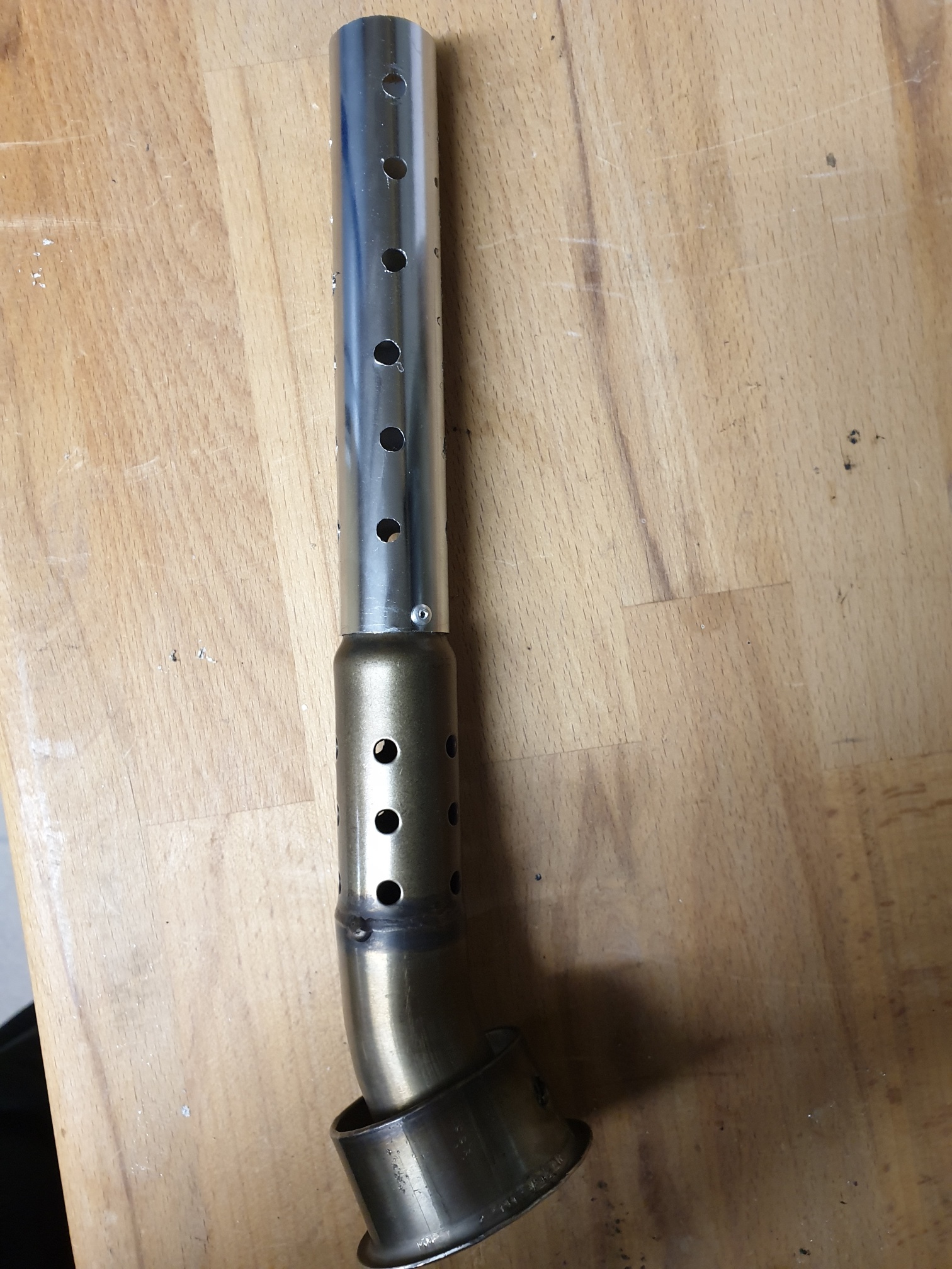

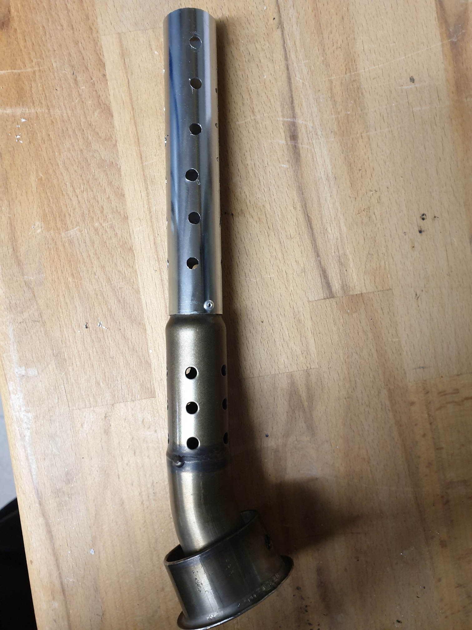

Heute habe ich mal die Herbstsonne genossen ... :D und an der letzten Ampel doch den sporadisch gebastelten DB-Eater verloren. :oops:

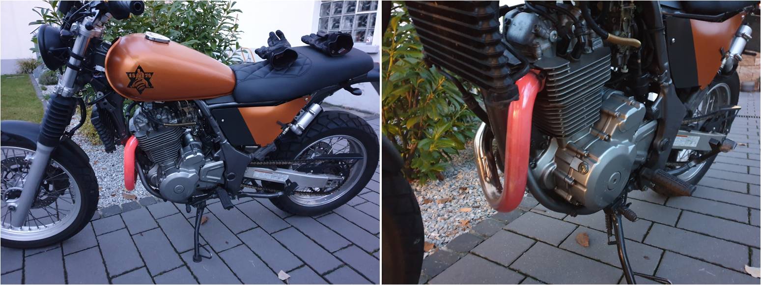

Guten Abend, da es nun auf Weihnachten zu geht, habe ich in der Dämmerung mal die Krümmerbeleuchtung angemacht. :wink:
