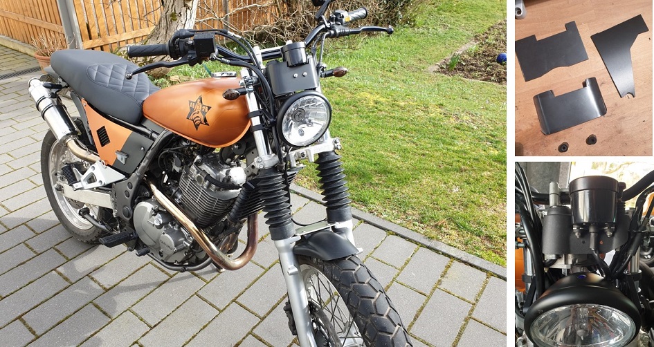

Re: Der Weg ist das Ziel
Ich habe mal ein bisschen gebastelt. Die Platte ist aus der "Bastelabteilung" im Baumarkt. So ist die Lücke zw. Lampe und Tacho schöner.

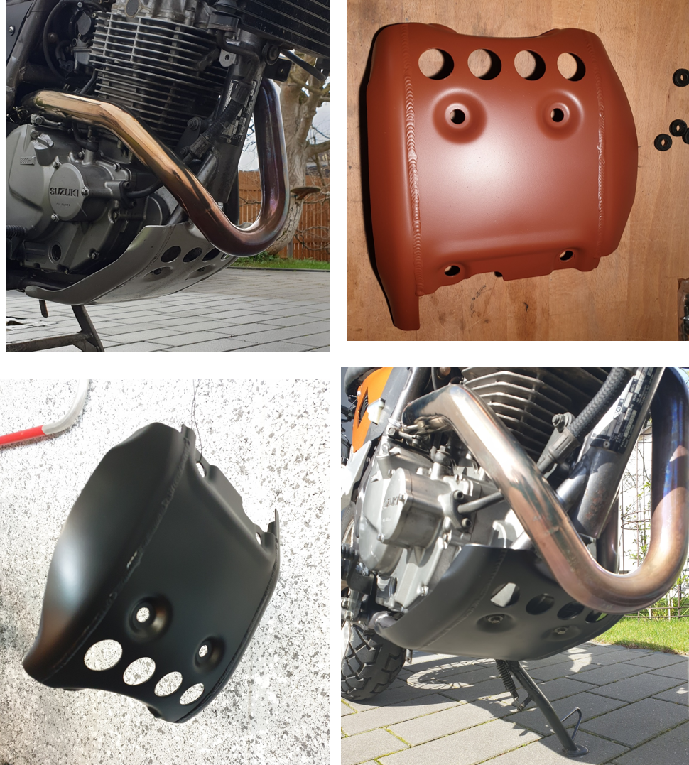

Und den Rahmenschutz habe ich kürzer und schwarz gemacht, damit der schöne Motor besser zur Geltung kommt. :)
Ob die Farbe hält, steht auf einem anderen Blatt. :oops:

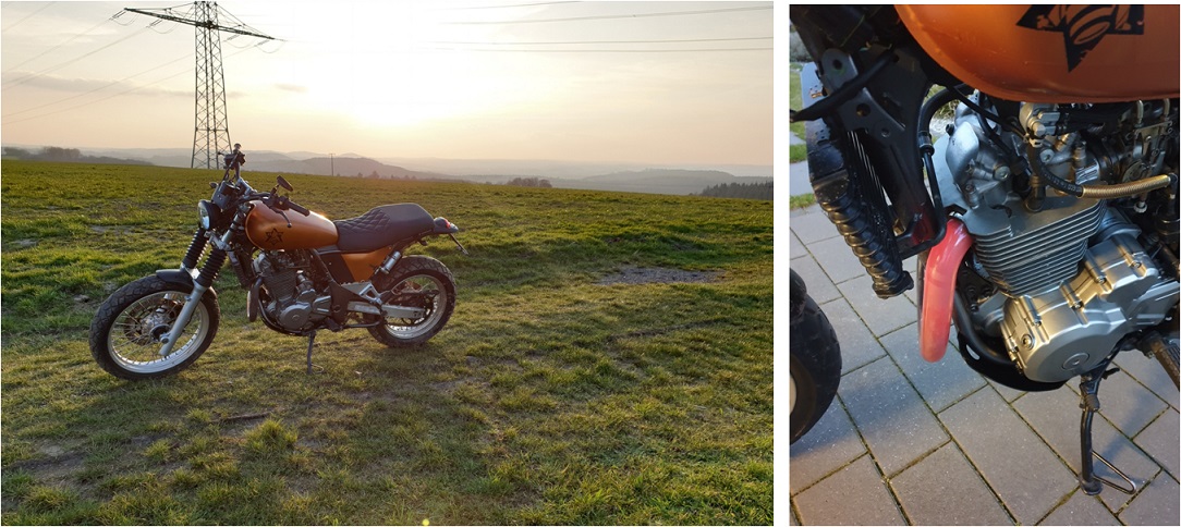

HansiPils hat geschrieben:...habe ich jetzt gemessen (am Krümmer ca. 20cm vom Zylinder entfernt, direkt am Zylinder, am vorderen Ventildeckel und am hinteren Ventildeckel jeweils unten). Messinstrument ist von Louis.
190°C, 220°C, 140°C, 110°C (Aussentemperatur 11°C)
120°C, 220°C, 136°C, 100°C (Aussentemperatur 12°C)
Und jetzt die Werte aus der Dämmerung nachdem ich den Sonnenuntergang genossen hatte:
175°C, 250°C, 129°C, 110°C (Aussentemperatur 14°C)
Ich habe wieder nach dem Abstellen gemessen. Ca. 30 km bin ich normal gefahren. An der Ampel sah man, dass der Krümmer am Ausgang vom Brennraum leicht zu glühen anfing. Während der Fahrt sieht er ganz normal aus. Im Stand ist das Bild entstanden, wobei ich sagen muss, dass es auf dem Foto "glühender" aussieht als ich es "in echt" wahrnehme.

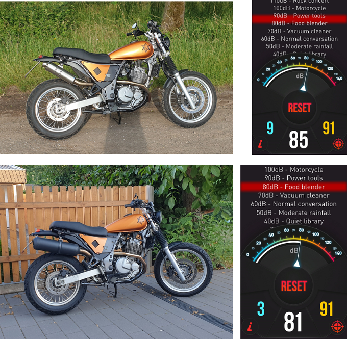

Moin, ich habe mal ausprobiert welcher Auspuff leiser ist und habe mich deshalb für den schwarzen GPR entschieden (gezeigter Wert ist Standgeräusch am Auspuffausgang gemessen). Die App habe ich einfach standardmäßig genutzt ohne zu kalibrieren. Wichtig war mir den Unterschied zu sehen. Die echten Werte könnten also abweichen.
Im Winter werde ich versuchen das Zwischenstück vom GPR etwas anzupassen (anpassen zu lassen 8) ). Der hängt nicht optimal.

Beitrag von Airemperor »
Ich hab das Zwischenstück auch etwas gekürzt weil mir der Topf hinten zu weit raus stand.
Und unten am Rahmen liegt der schon eng dran.
Aber mit etwas Gefummel und etwas sägen und etwas WIG Schweißen geht das schon
glühende Krümmer kenne ich von Guzzi und BMW, da konnte man die Dinger ja auch beim Fahren beobachten. Zum sichtbaren Glühen kamen die aber nur bei Dunkelheit und wenn man eine Zeit lang die Schieber oben am Anschlag hielt, die Kisten also tüchtig schaffen mussten.
