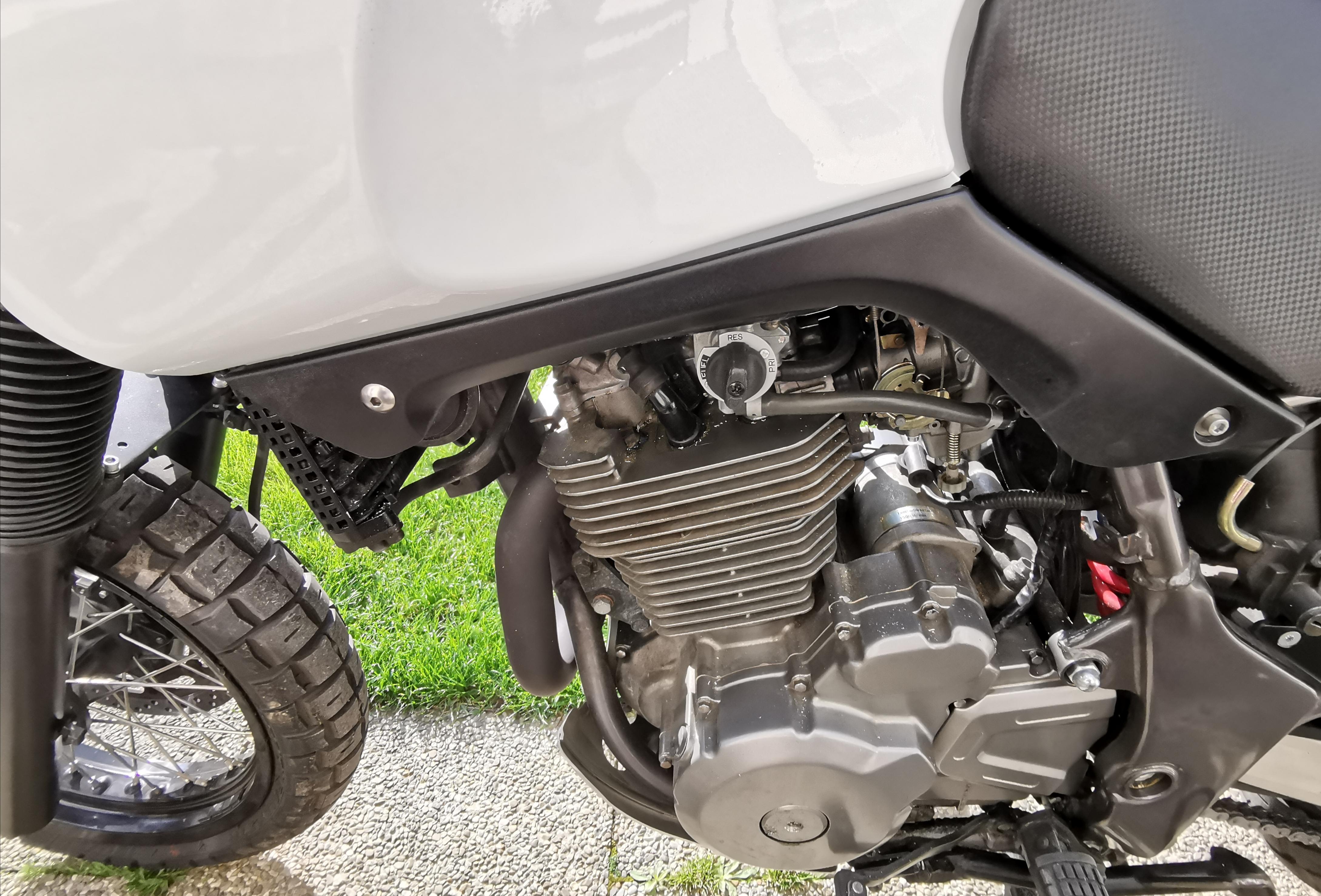

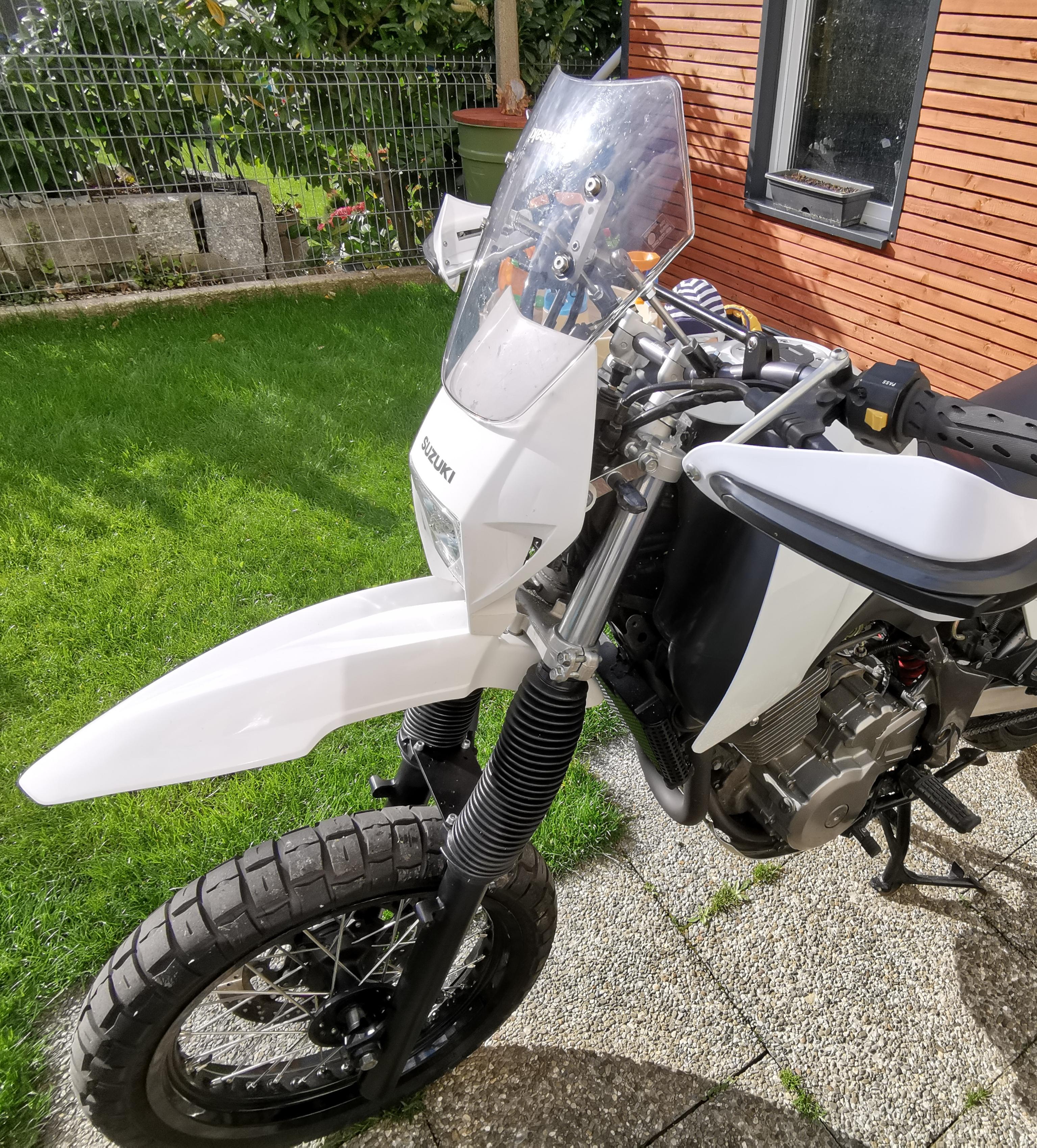

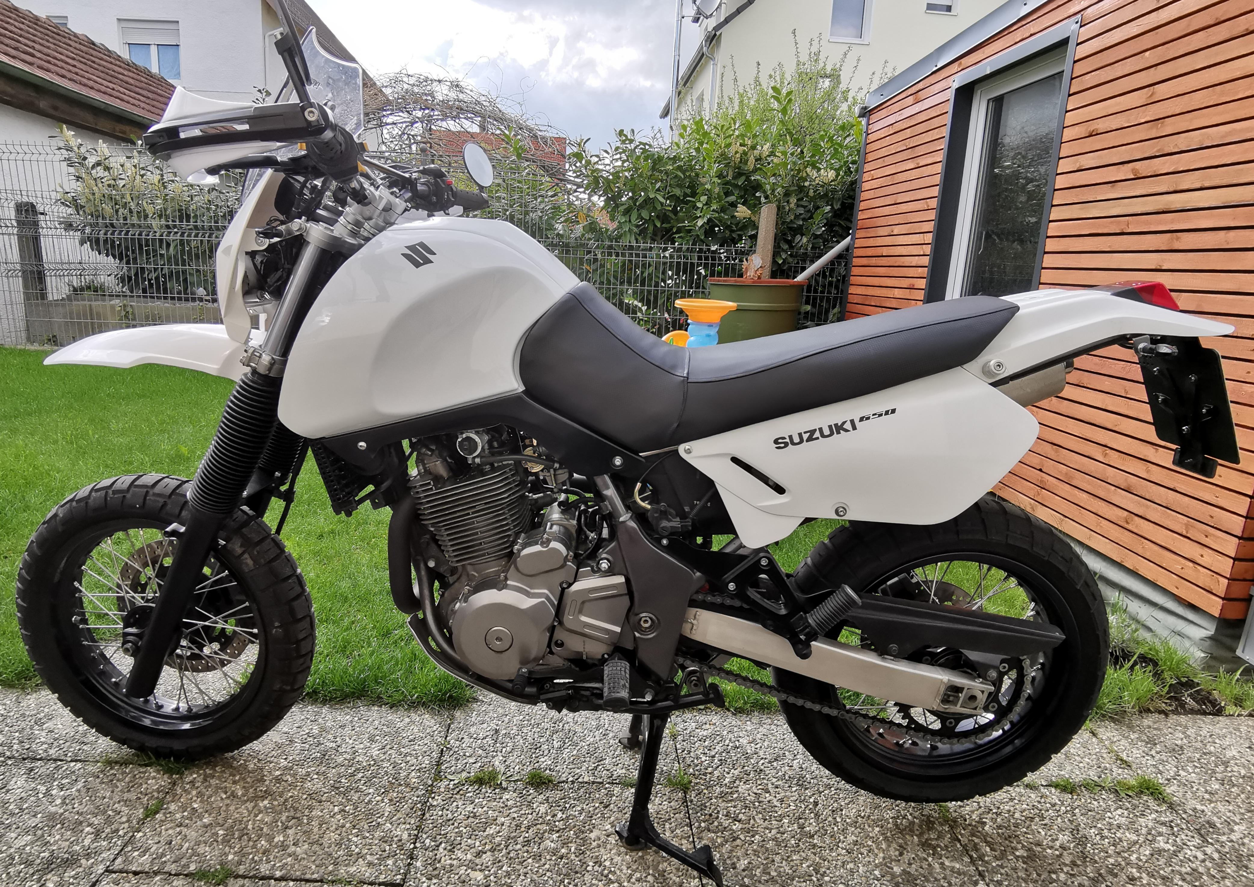

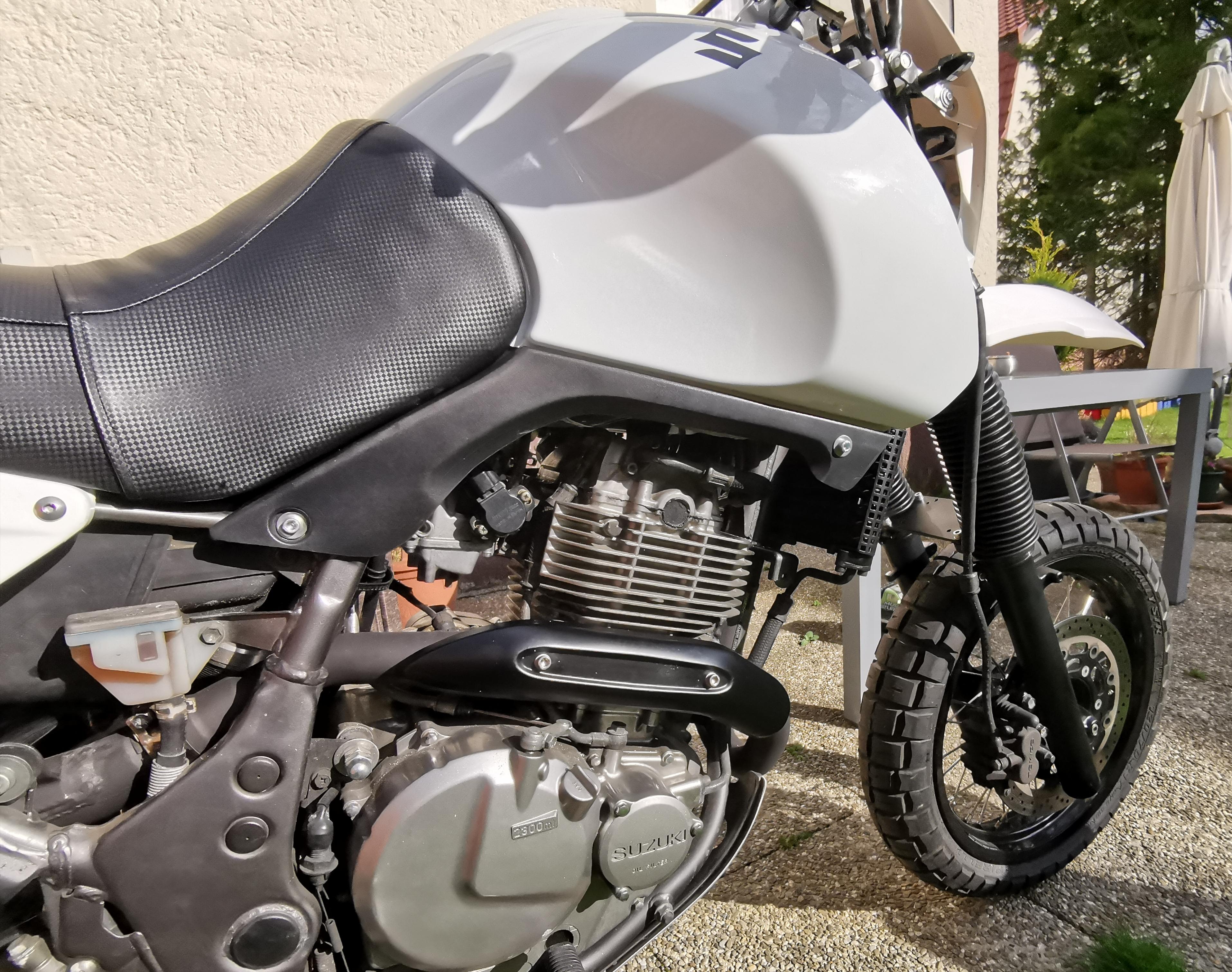

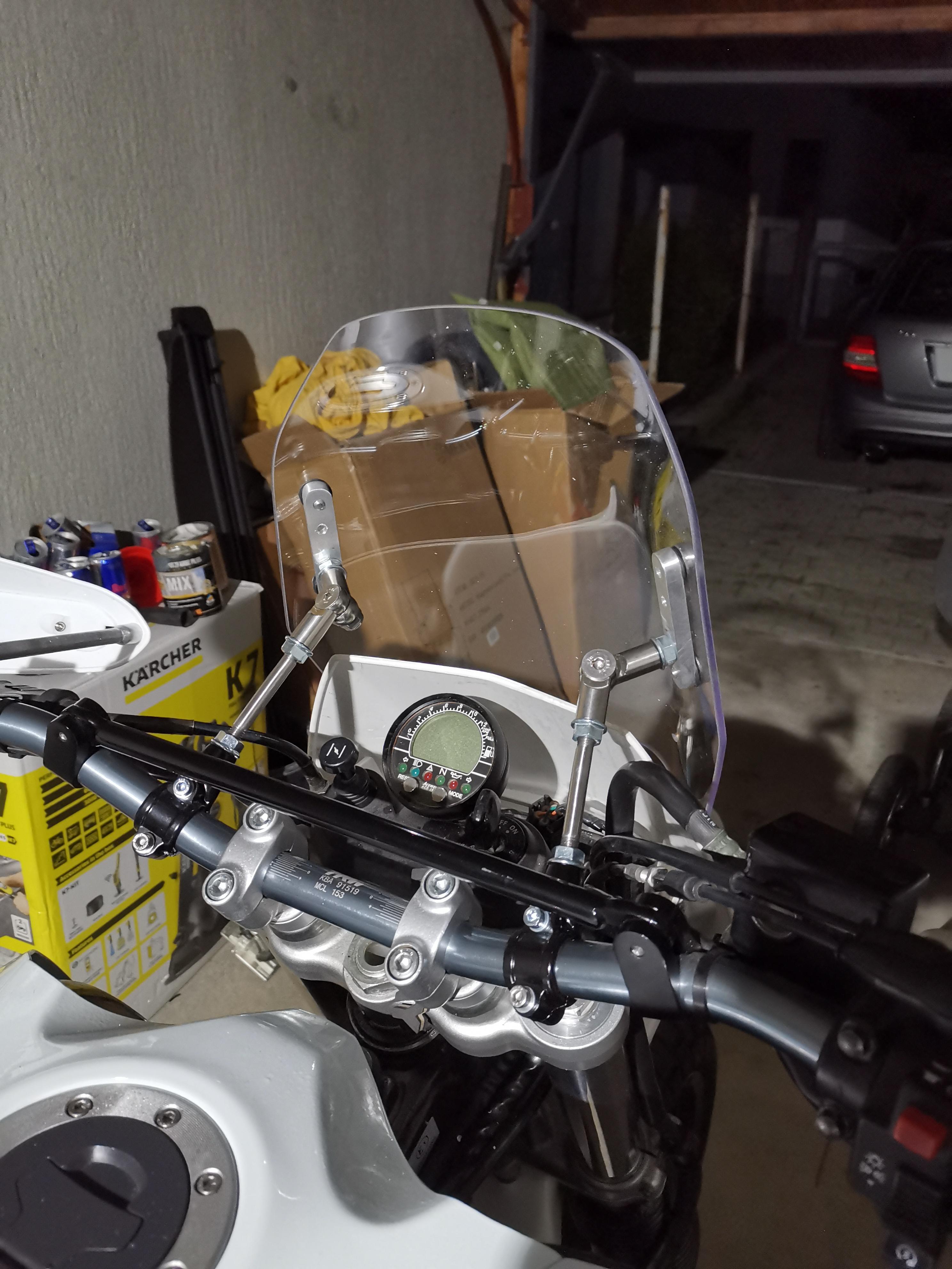

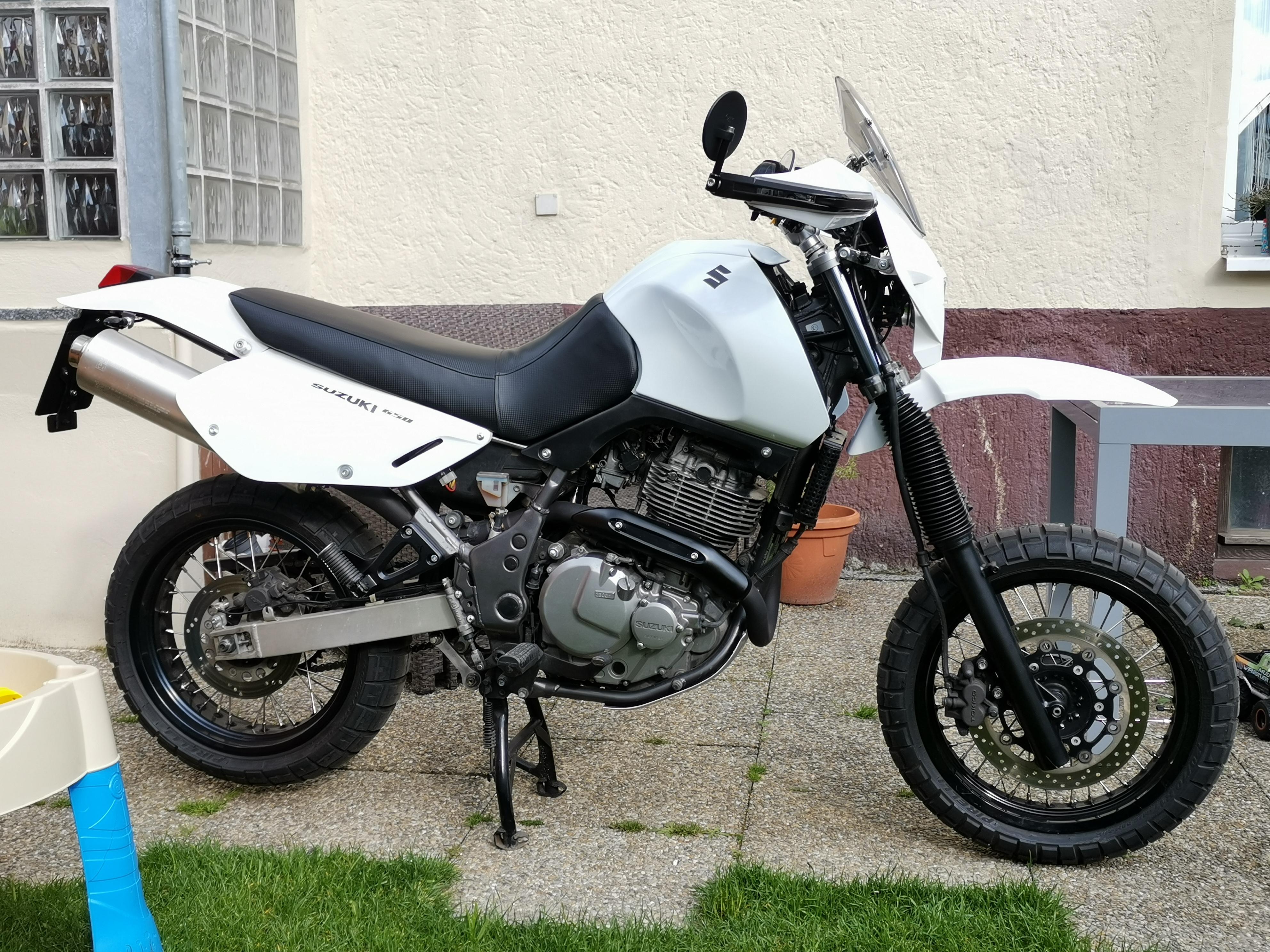

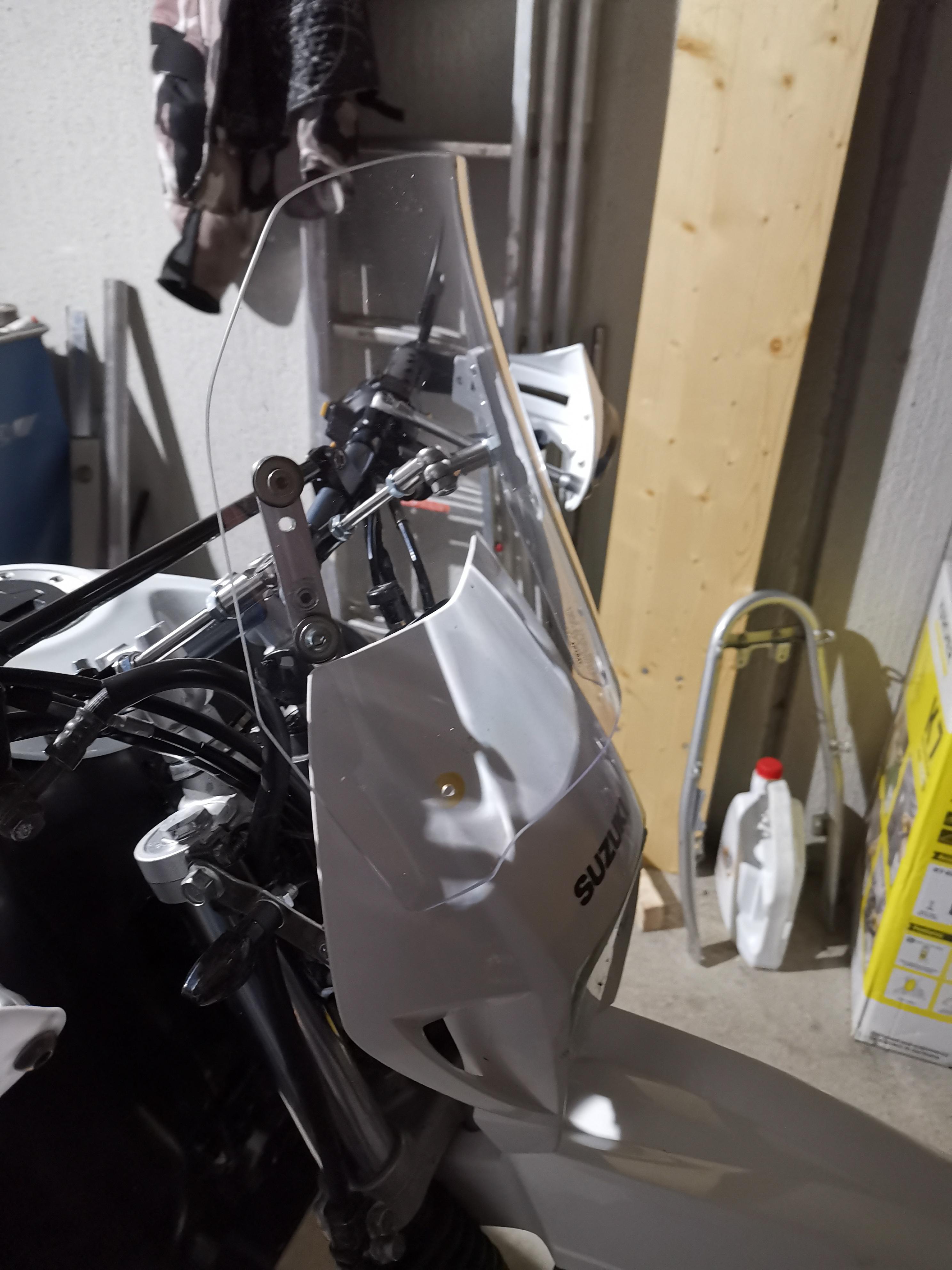

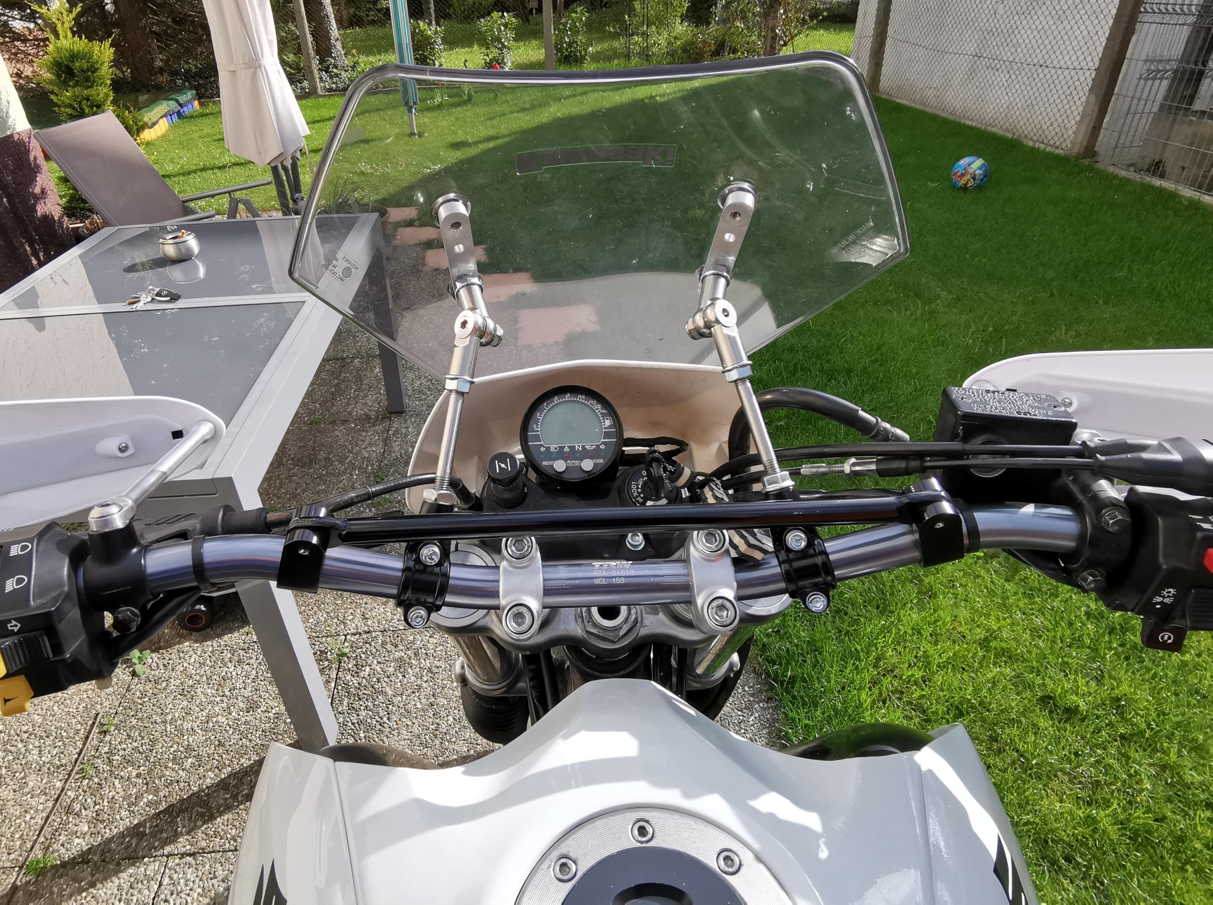

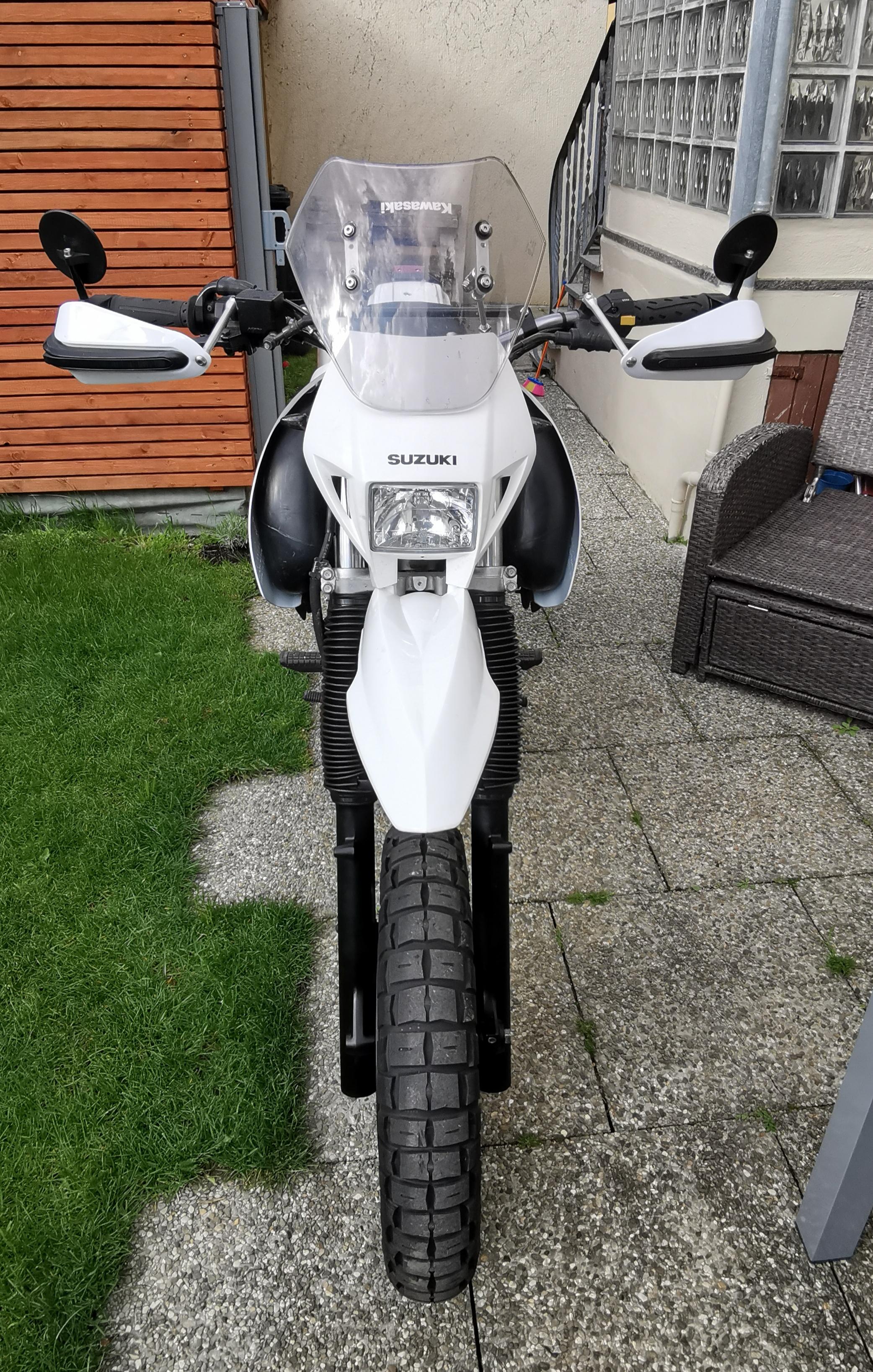

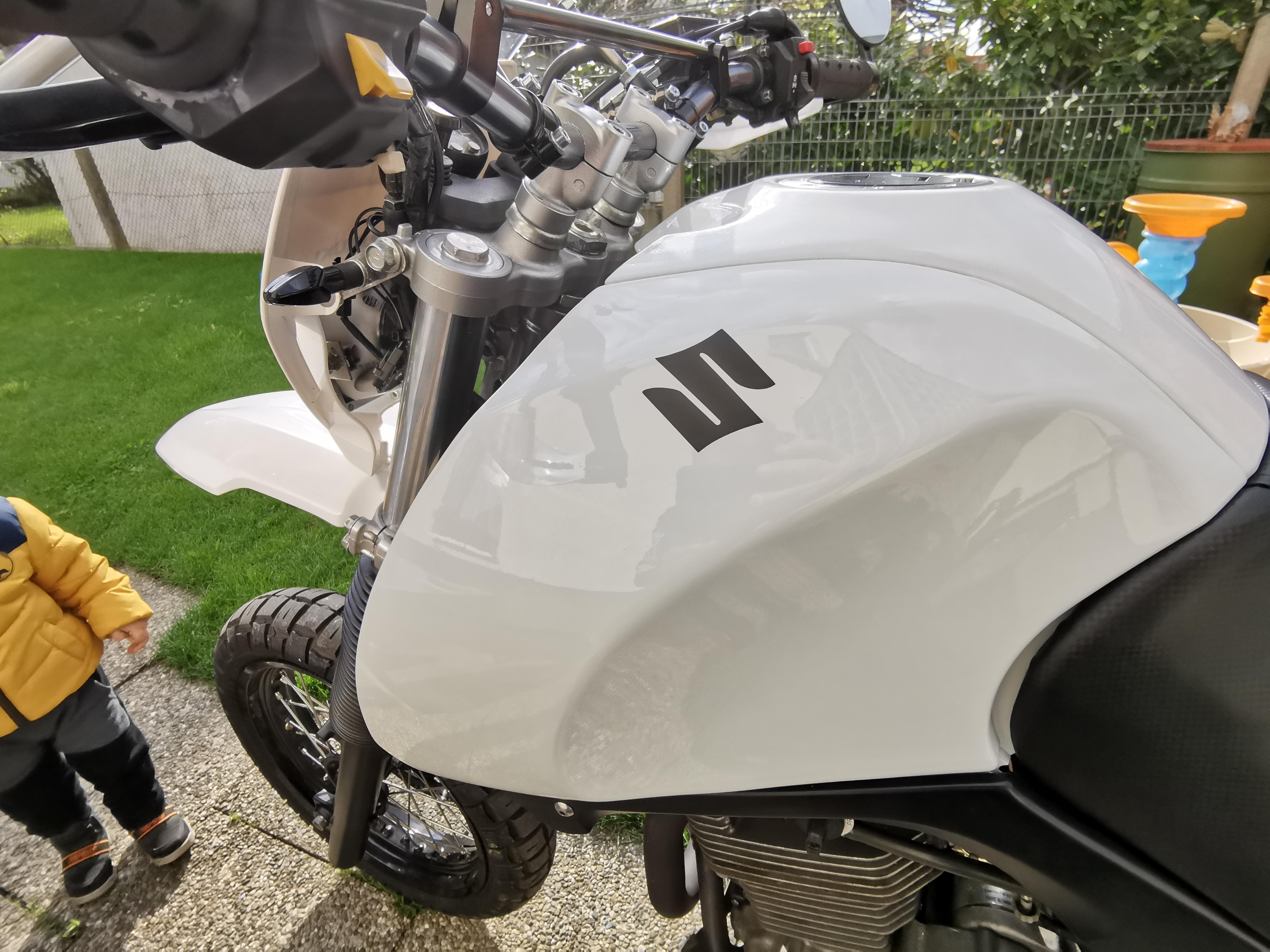

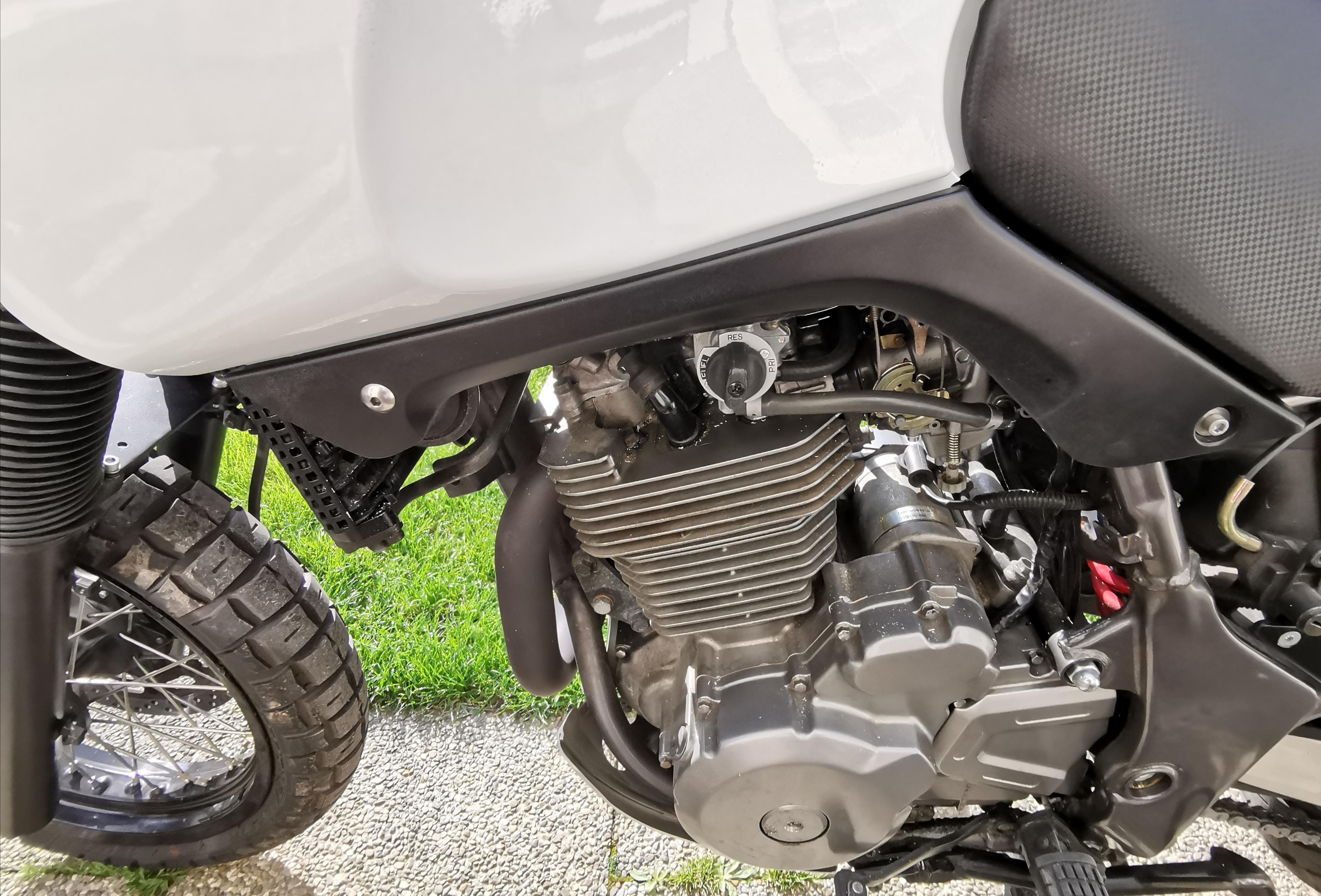

Toller Tipp, hatte ich auch schon auf dem Schirm, dann kam der Gedanke mit dem TÜV Onkel und da ich kein Materialgutachten für GFK habe hab ich das wieder verworfen, der ganze Spaß muss ja noch eingetragen werden, jetzt hab ich dann die Original verkleidung mit Säge und Flex bearbeitet so das es für mich okay ist, Bilder folgen noch, und da ich bald 45 werde und auf langen Touren doch gerne etwas Windschutz habe, hab ich noch nen Windschild von der Versys 650 dran gebaut, mit voll einstellbaren Haltern (Maschinenbau sei dank)das lass ich dann "wahlweise Mit Windschild" eintragen, wie gesagt Bilder folgen noch
Alles ist möglich wenn mann will
Hier die Bilder
Und nochmal

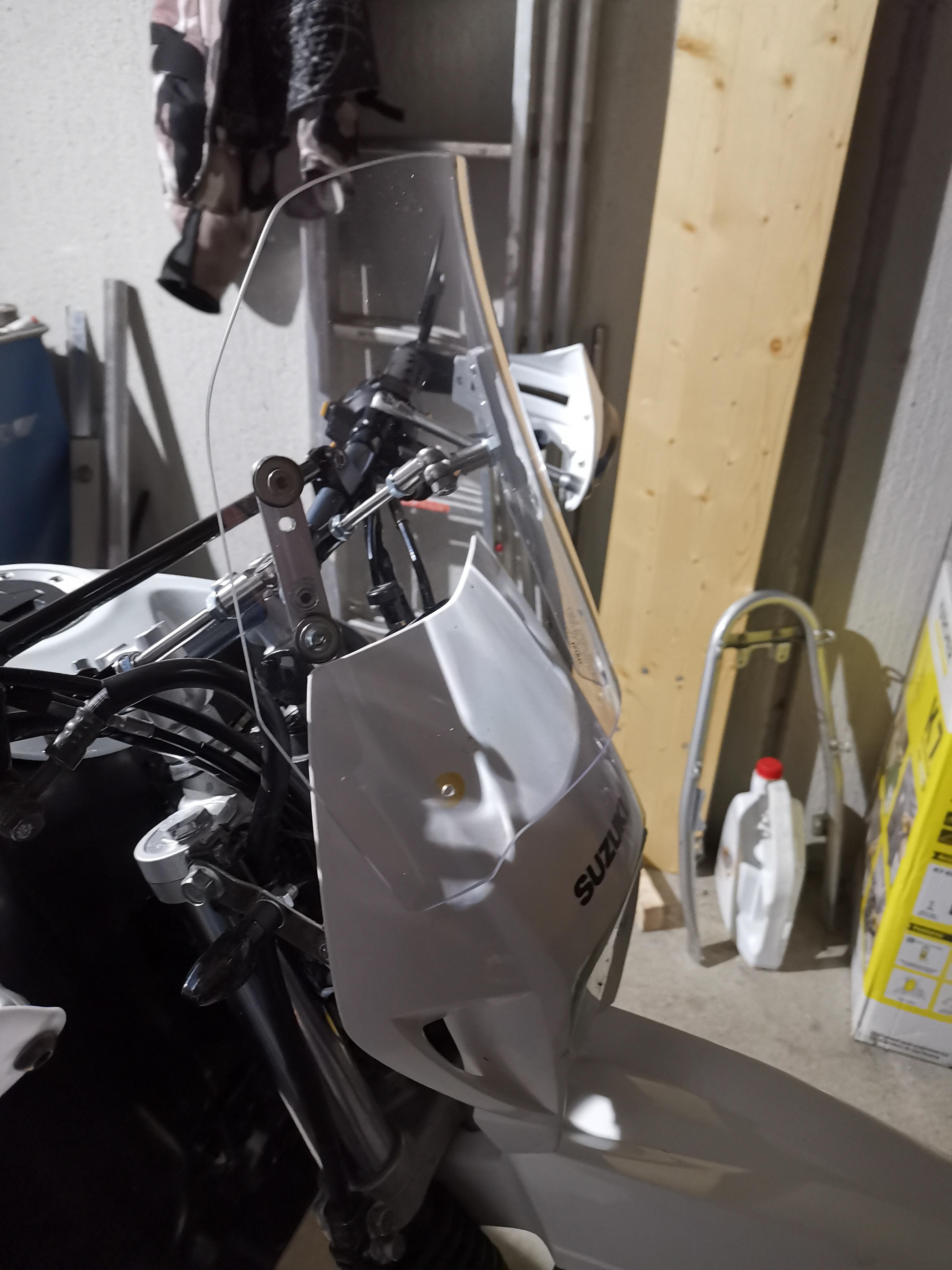

Windschild
Das Windschild ist gut und gerne 20cm in der Höhe variabel, allerdings ist zu hoch auch nix, wegen den Windgeräuschen im Helm

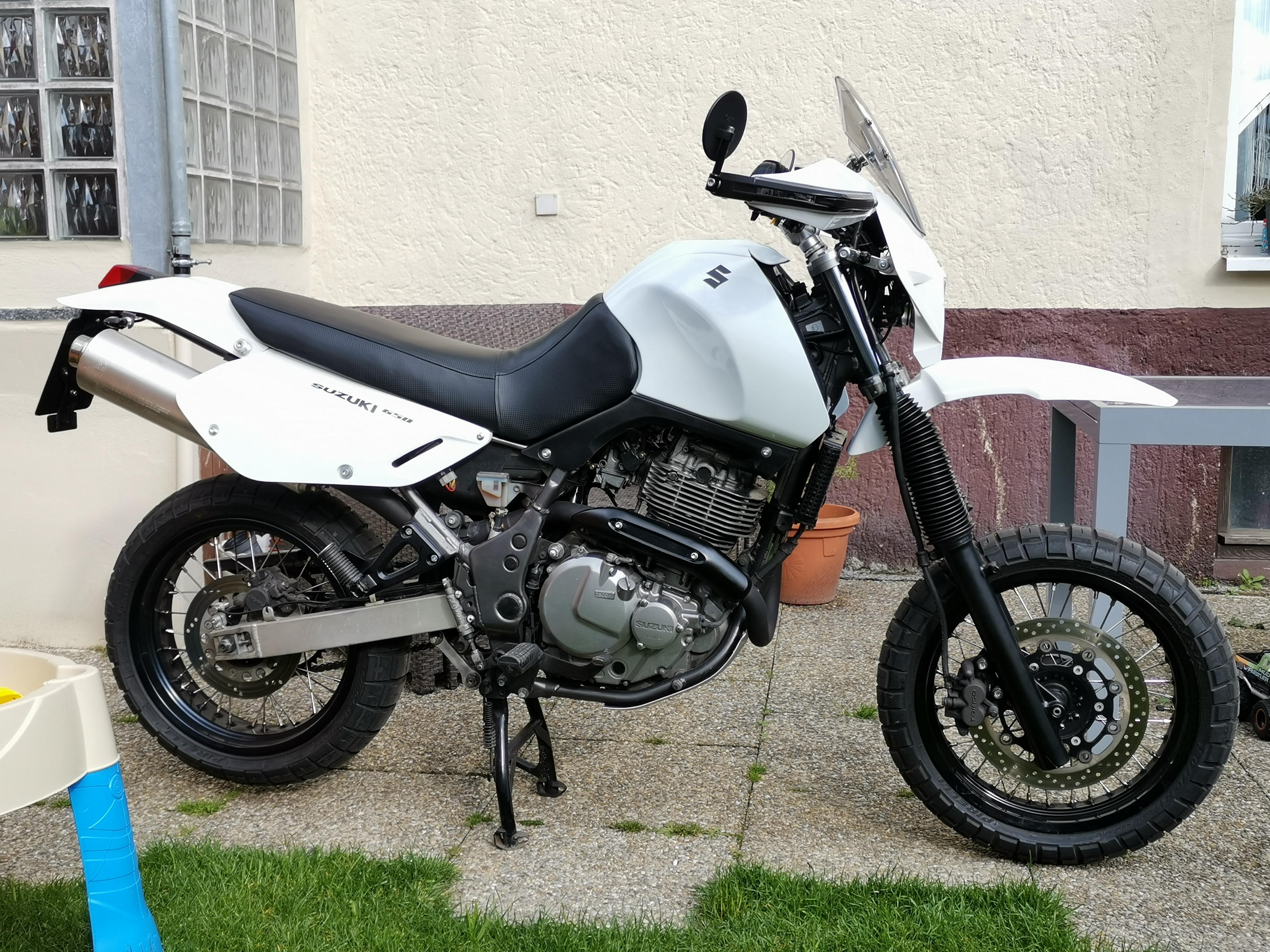

Geiler Hobel............................................aber das Windschild, Autsch.
- Beiträge: 713
Ich hätte es wohl anders herum angeschraubt.
Anders herum hatte ich auch schon dann siehts aus wie ne R80 Dakar, aber wie gesagt das ist sehr variabel, ich bin noch am testen welche Position am besten ist bzw. Den besten Windschutz bietet
ist toll geworden, gefällt mir gut !
die ganze linie sehr stimmig, auch das windschild fügt sich gut ein.
jetzt hoffe ich du bekommst das mit den windgeräuchen noch hin.
ich hatte da nach wochenlangen versuchen mit schildformen und positionen,
sogar verschiedene helme, entnerft aufgegeben und alles wieder entfernt !
dann doch lieber winddruck auf brust und helm, war ja auch kein
autobahngerät.
aber optisch, daumen hoch, saubere arbeit !

Danke,
Ja das darf nur nicht zu hoch sein, sonst wirds turbulent, hab heut mal zum testen eins von der Teneré 700 angebaut, ist halt ne probiererei, und hinten hab ich se wieder ohne Höherlegung weil se etwas pendelt ab 145kmh, mit dem 17 Zoll Vorderrad ist die Geometrie halt etwas nachteilig wegen Pendeln aber das sollte hinzubekommen sein
