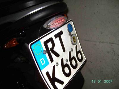

Also manchmal seid Ihr echt einfallslos, zum Thema Rücklicht,
einfach die Orginalrückleuchte auseinanderbauen und auf
das schwarze Teil eine zurechtgeschnittene PVC-Abdeckung
anbringen, auf diese kann dann das neue Rücklicht geschraubt
werden welches es beim Louis für 25€ inklusive
Kennzeichenbeleuchtung gibt:

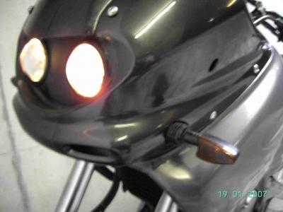

Blinker: Ich hab die Orginalen einfach abgesägt und die neuen an
den Orginal-Stummel angeschraubt, passt hervorragend
ohne irgendwelche weiteren arbeiten. Das dicke Teil welches aus
der Verkleidung rausschaut ist der Rest vom Orginalblinker. Dort
wo es dünner wird ist es der Louis-Blinker.
(sorry für das schlechte Bild)
So, und nu viel Spass beim basteln :wink:

danke für die "schlechten" Bilder aber auf so etwas habe ich echt gewartet!
Blinker absägen :shock: ? Darf man das?
Jedenfalls danke für die Hinweise, dann geht heute noch die Bestllung an Louis raus :)
Haligali

über dem Bild mit den Frontscheinwerfern steht eindeutig "abgesägt".
Wo hast du den Text denn her? Arbeitest du beim TÜV? Das ist ja das typische Beamtendeutsch, da muss ich ja gleich mal mit dem Zollstock nachmessen :)

Blinker absägen: Ich aber das Blinkergehäuse abgebaut, das Lämpchen entfernt, das Kabel rausgezogen und hatte somit nur noch das leere Blinkergehäuse an der Freewind. Dann habe ich dieses Gehäuse genau 2cm neben dem eigentlichen Blinker abgesägt. das heisst: aus meiner suzi schaute auf der Seite kein Blinker mehr raus, sondern nur noch das leere "Rohr". Wenn ihr Euch das Bild anschaut seht Ihr das geriffelte "Rohr" welches vom Orginalblinker ist, ab dem geriffelten und der Unterlagscheibe ist es ein Louis-Blinker. So habe ich mir das basteln einer eigenen Halterung erspart da ich die Orginalen Blinker eh nie wieder anbaue. Das interessiert den TüV nicht die Bohne wie deine Blinker halten, hauptsache die Blinken. Ich jedenfalls hab problemlos tüv bekommen.
P.S. braucht jemand orginal-Blinkergläser? Hab 4 Stück *grins :twisted:
