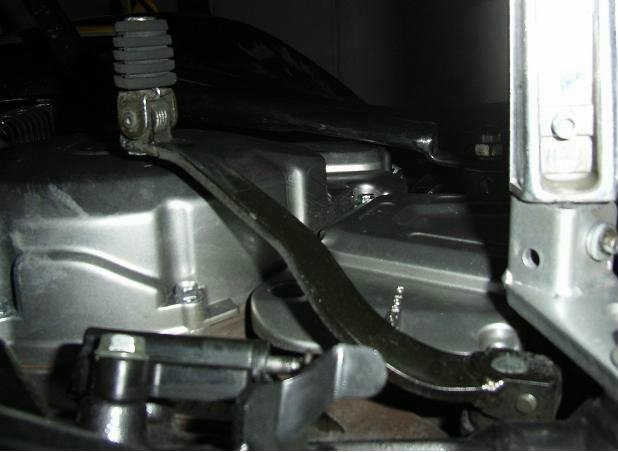

Re: Sitz höher legen oder ......
Fuzi hat geschrieben:Schalthebel ist, glaube ich, bei der Verschraubung der Fußraste angestanden.
Anlenkung vom Seitenständer-Schalter.
Ich seh da auch nicht viele Möglichkeiten außer einem Sitzkeil. Das liegt an der WC-konformen Sitzhaltung auf der XF. Eigentlich müssten die Rasten viel weiter nach hinten, aber da sich die XF nicht entscheiden konnte, ob sie ein Straßen- oder Geländemotorrad werden wollte, sind die Rasten auf Höhe der Schwingenlagerung angebracht, wie bei Enduros.
Zurückverlegte Rasten wären eine Lösung, die gibts aber nicht zu kaufen.
Beiträge: 1110
Brummbär hat geschrieben:
...Wo zur HöXXX soll denn ein Schalthebel beim Runterschalten anstehen???
Hallo Fuzi,
sorry, da habe ich mich geirrt. Der Schalthebel kann am Seitenständerausleger bzw. am Seitenständerschalter anstoßen, wenn er tiefer gesetzt wird.
Ich war gerade extra deswegen in der Garage. Bei meiner Schalterpositionierung bleiben zwischen dem Schalthebel und diesen Teilen beim Runterschalten tatsächlich nur noch wenige Millimeter Platz.
Die Kröpfung des Schalthebel ist da ein wenig zu sehr auf Abstand zu den Fußrasten ausgelegt.
Hier eine Aufnahme von unten:
